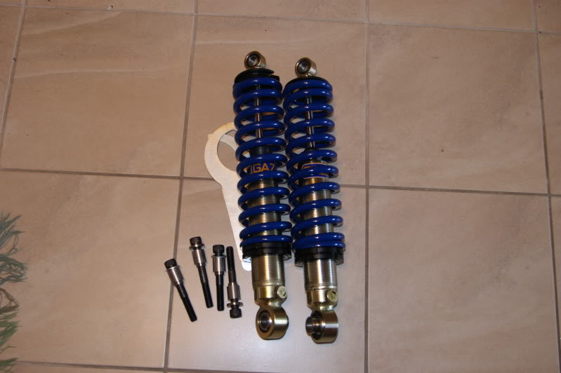

Så litt porno shit til 960'n...måtte ha coilovers bak til den, så blir vel bra å få den justert litt ned i baken siden den er så høy :P

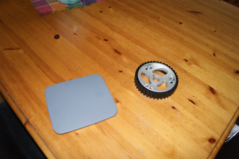

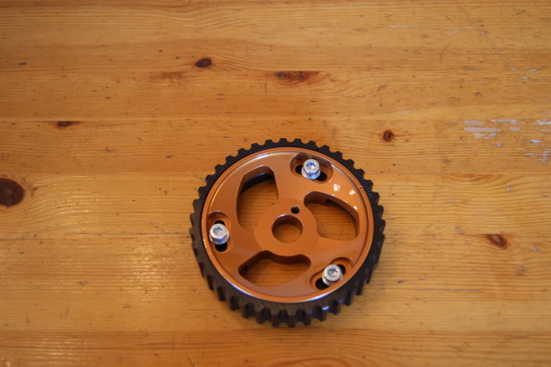

Kjøpte med et justerbart kamdrev til turbomotoren samt slett tanklokk til 960'n...
http://forum.vccn.no/img-dump/2011/08/2247.jpg
http://forum.vccn.no/img-dump/2011/08/2248.jpg
Javell Sailors :P

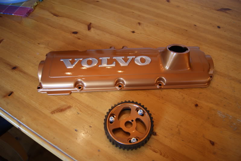

Kamdrevet var så kjedelig at jeg glassblåste og lakkerte det...Må jo stå i stil til resten av maskinen :)
http://forum.vccn.no/img-dump/2011/09/117.jpg

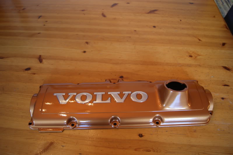

Samt Har lakkert et Toppdeksel som skal På Turbomotoren, samt høyglans polert Volvo skrifta...Ser litt ut som skjolder på bildene men det er bildene som lyger litt :)
http://forum.vccn.no/img-dump/2011/09/118.jpg
http://forum.vccn.no/img-dump/2011/09/119.jpg
Jette lungt :) lakke du et for meg og? har ikkje tålmodighet te det :p
Hehe mye så e lungt :P ja fikse d vettu :)

om det er litt struktur/apelsinhud i lakken på toppdekselet så er det jo bare å våtslipe og ha på et til jevnt lag med klarlakk ;D
Revell: Har ingen peiling på det desverre...
NilsenTurbo: Ja stemmer det, alt er mulig :)

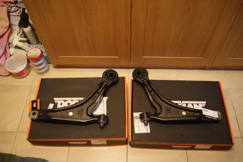

Fikk tak i nye lenkarmer begge foran...må bytte disse da den store foringen er rimelig gåen... :P
http://forum.vccn.no/img-dump/2011/09/1059.jpg
Fine biler gitt =) svak for 245`n jeg, 960 er litt for luksus og båt aktig for min del :p

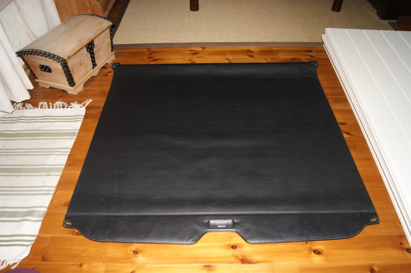

Men legger ut et bilde av bagasjeroms rollo'en jeg fikk tak i til 245'en, kjøpte den av " Runar " her på forumet , bra mann å handle deler av :)
Har vasket den og gitt den litt pleie før den skal monteres :P

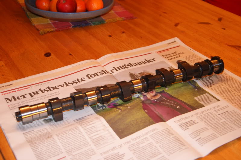

Fikk denne i posten i dag...Enem V15 turbokam til B230FK'en...går sakte men sikkert litt fremover med motorprosjektet :Phttp://forum.vccn.no/img-dump/2011/11/628.jpg
Ska sei, går samme vei som meg :p
Hehe ja...tror d bler jette tjusigt ! :P
Hur bra som helst ;)

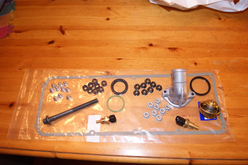

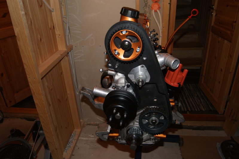

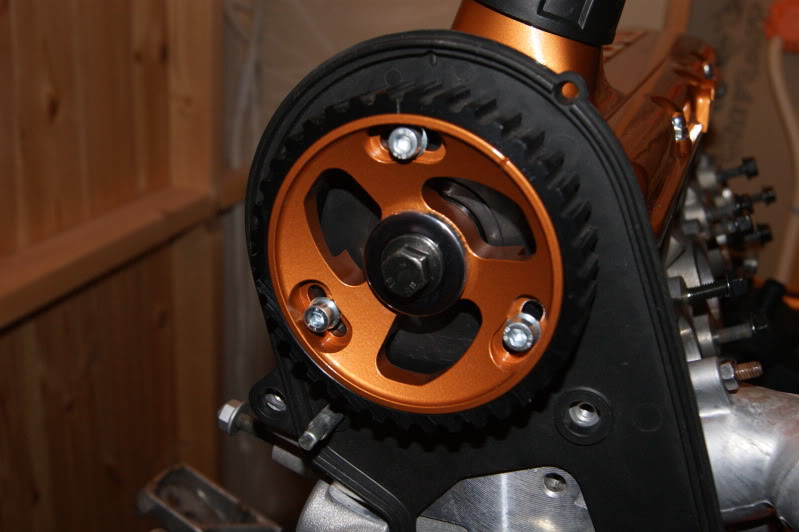

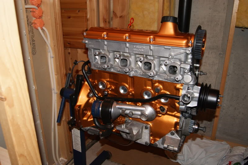

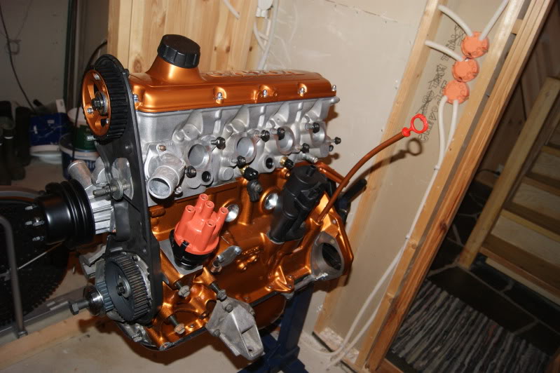

Har vært litt slakk med å oppdatere i det siste, men det skjer jo alltids noe...fikk overhalt 530 toppen og satt i Enem kammen, så fikk jeg tak i forsterka toppakning og satt på toppen nå før jul...har også demontert alt som har blitt lakkert sort silkematt på ny pga. ny lakk som jeg føler holder bedre og ser mer matt ut...
Bytta ut diverse drit på toppen også ( strekkbolter 10 stk, ventiltetninger, div. mutterer, pakninger, sensorer osv ) dette som ligger her kom totalt på ca 3600,- så det koster å være kar...og selvfølgelig kunne jeg brukt mye de gamle delene, men er ikke lett å være syk i hodet... :P
http://forum.vccn.no/img-dump/2011/12/1530.jpg
Og her er toppen på, begynner å ligne noe nå ja :)
http://forum.vccn.no/img-dump/2011/12/1531.jpg
http://forum.vccn.no/img-dump/2011/12/1532.jpg
Høyglanspolerte den skiva på kamdrevet og den nede på veiva, noe vanskelig å få frem men ble blankt :P
http://forum.vccn.no/img-dump/2011/12/1533.jpg
http://forum.vccn.no/img-dump/2011/12/1534.jpg
Ser sykt bra ud :) eg vil ha motoren min tebake :p
Men om du kjøpte nytt termostat hus?omg
Må kje glømma motor feste brankettane, ser at de ikkje e så fine :p
Ser bra ut! :)
Men ser ingen turbo ennå? :p
Hehe ja, Var et lite hål i det termostathuset der så slangen sitter på, og så såg det så....dass ud :P
De brakettane e bare på for syns skyld og når motoren skal flyttas så e dår någe å holda i... iflg. Jonas så ska eg ha de motorfeste brakettane fra 240 på denne. :)
Glassblåste manifoilen i går, så nå venter eg på någe guddshit maling så e bestillt...gjerna litt idiotisk å lakkera manifolden men hadde eg bare satt an på sånn så an såg ud før så hadde dokke klagt på det og :P ...så når det e gjort, så kan eg smella på turboen :P
Reknar med det var strekkboltane som kosta mest?
Jepp, hadde jeg visst de kosta så mye kunne jeg kansje likegodt kjøpt arp bolter...men det går nok bra med disse også :P
Skal ikke ta ut så ekstremt med hester uansett tror jeg...:P
