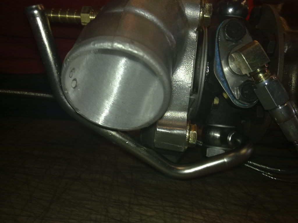

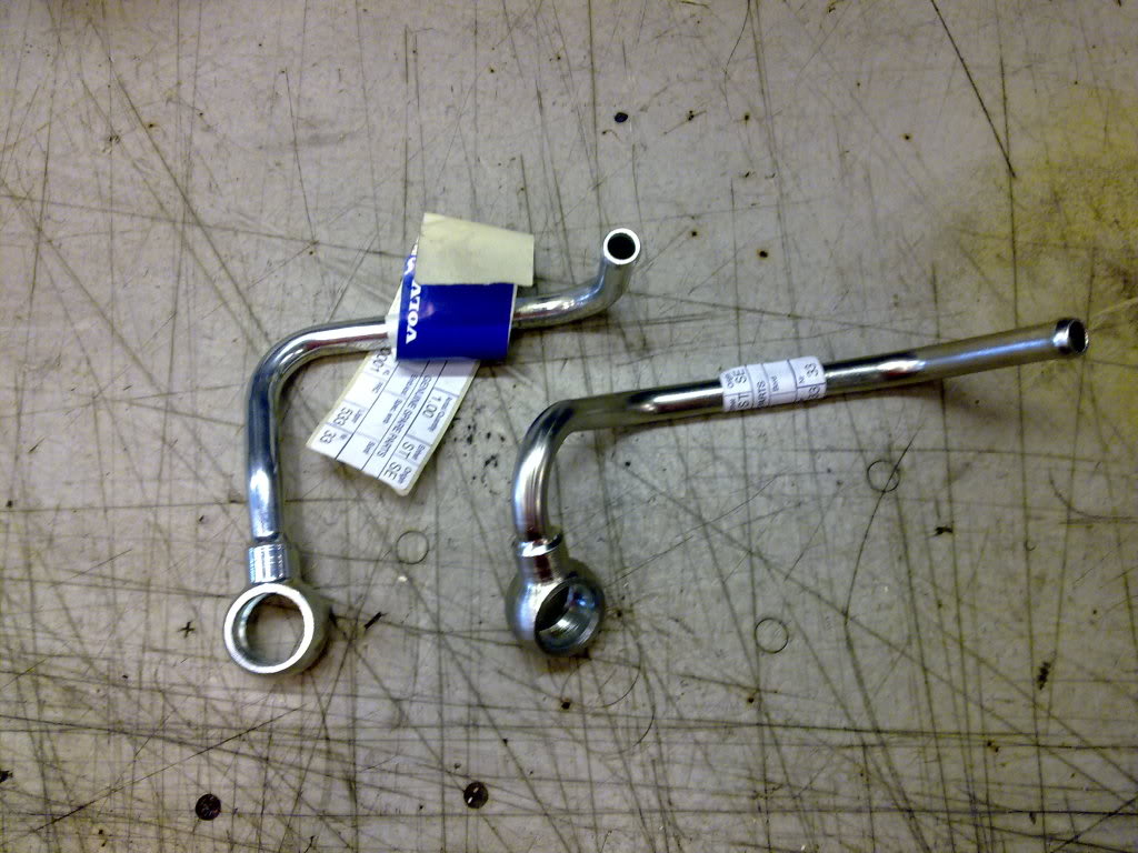

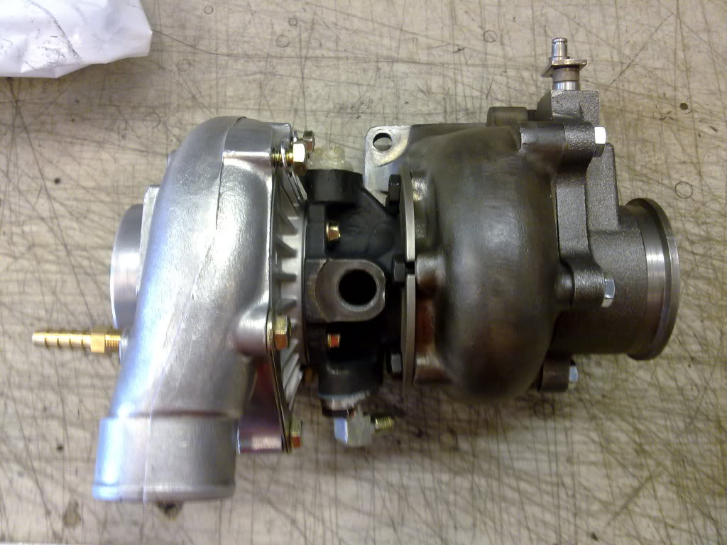

Siden turboen jeg kjøpte er bestilt med vannavkjølt senterseksjon så tenkte jeg at jeg fikk prøve å bestille vannrør fra 740 med Garrett turbo:
http://forum.vccn.no/img-dump/2010/08/618.jpg

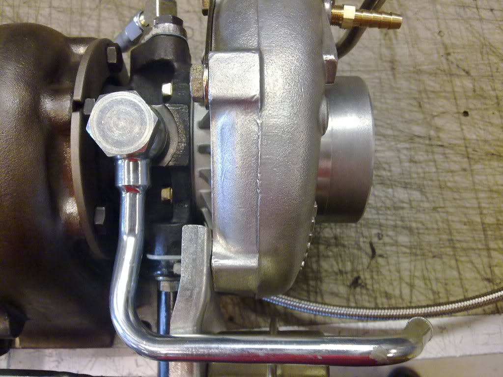

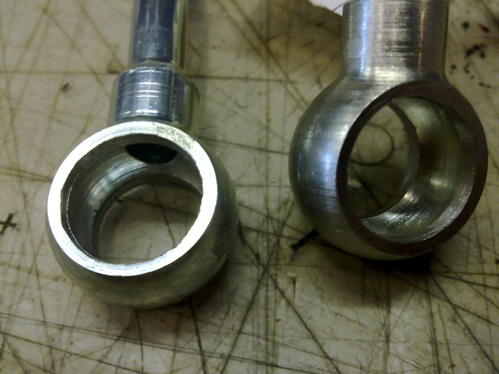

Disse hadde dessverre M16 banjo og turboen M18 så jeg måtte bore opp de litt:
http://forum.vccn.no/img-dump/2010/08/619.jpg
Og måtte selvsagt også kjøpe M18 banjoskruer, og disse var selvsagt for lange så de ble kappet til passe lengde:
http://forum.vccn.no/img-dump/2010/08/620.jpg

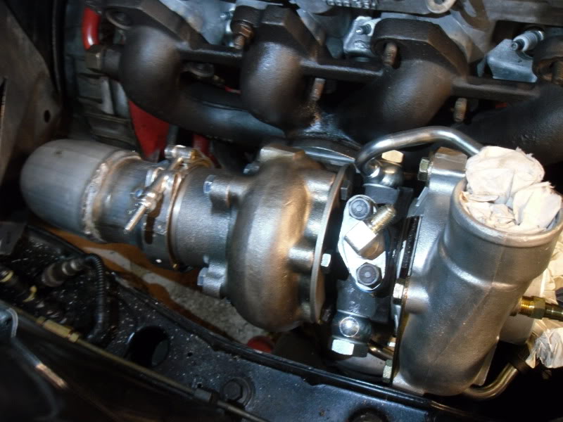

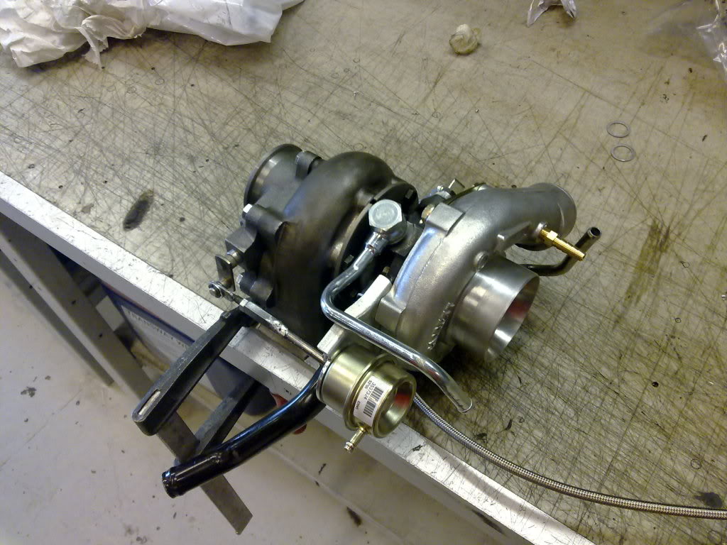

Så var det å vri turboen slik at senterseksjon og kompressorhus sto sånn noenlunde slik det skal være:
http://forum.vccn.no/img-dump/2010/08/621.jpg
http://forum.vccn.no/img-dump/2010/08/622.jpg
Sånn blir det... Ble trangt mellom oljeretur og WG-brakett men det går.
http://forum.vccn.no/img-dump/2010/08/623.jpg
Røra ferdig tilpasset og montert, blir omtrent akkurat som originalt:) Og det er slik gamlinga liker!:D
http://forum.vccn.no/img-dump/2010/08/624.jpg
http://forum.vccn.no/img-dump/2010/08/625.jpg
http://forum.vccn.no/img-dump/2010/08/626.jpg

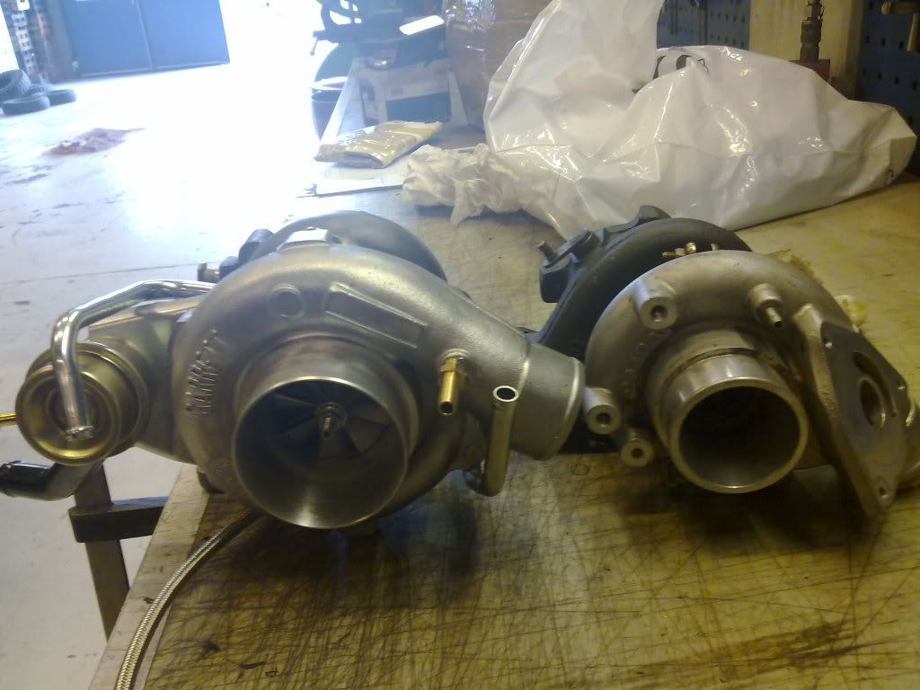

Garrett T04B vs 13C:
http://forum.vccn.no/img-dump/2010/08/627.jpg

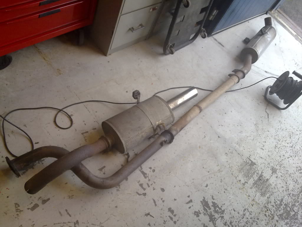

Men fikk gjort noe da, fjerna gamle eksosen:
http://forum.vccn.no/img-dump/2010/08/671.jpg

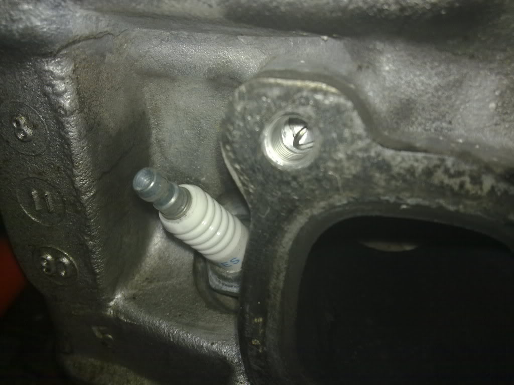

Var dårlige gjenger til den bakerste pinnebolten på toppen så jeg kjøpte meg et M8 helicoil sett. Her gjenges det for å sette i innsatsen:
http://forum.vccn.no/img-dump/2010/08/672.jpg
Ferdige gjenger (dårlig bilde og mangler å slå av medbringeren inni der)
http://forum.vccn.no/img-dump/2010/08/673.jpg
Kosta meg 645 kr (etter 25% rabatt) det settet men vel anvendte penger sikkert... Dette blir om ikke annet bedre gjenger enn de originale gjengene:)

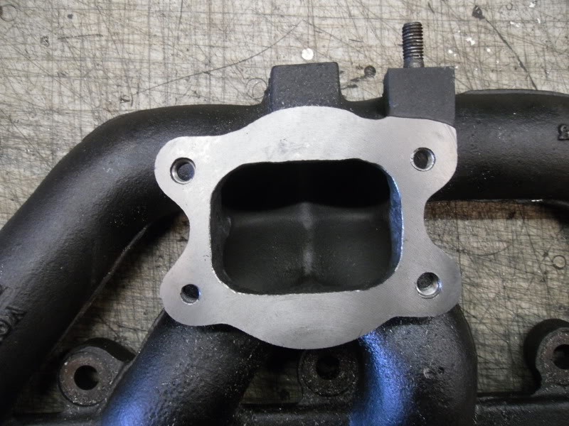

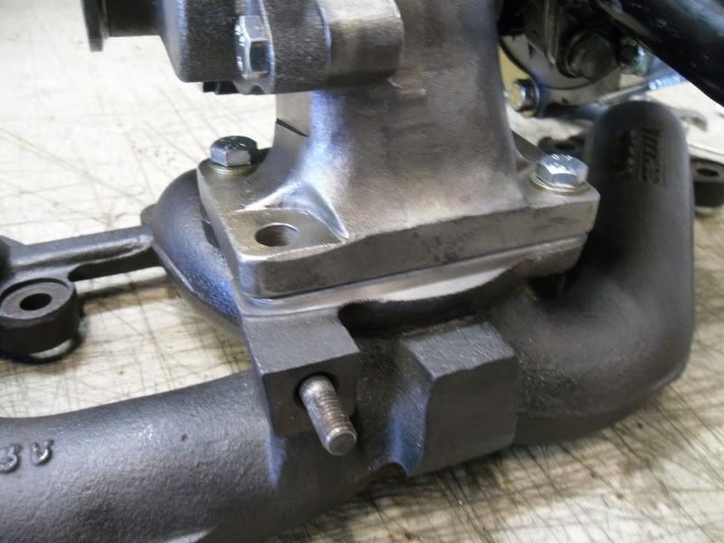

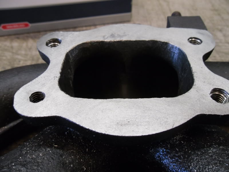

Etter å ha kjørt nesten hele hedemarken rundt nesten fikk vi endelig plana grenrøret, så da var det bare å begynne og tilpasse det opp mot turbon, her ferdig plana og porta:
http://forum.vccn.no/img-dump/2010/08/731.jpg
http://forum.vccn.no/img-dump/2010/08/732.jpg

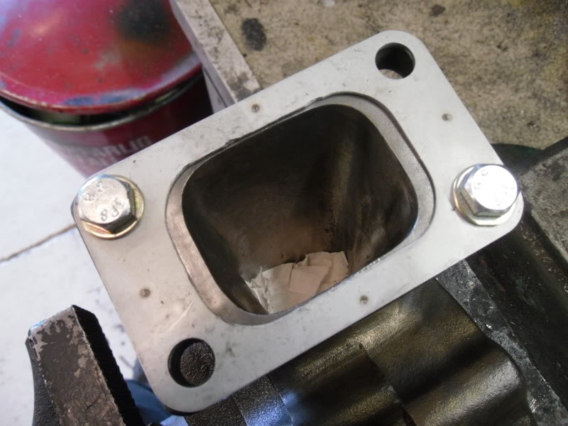

Så var ble det litt porting på turbon så det skulle passe skikkelig på grenrøret :
http://forum.vccn.no/img-dump/2010/08/733.jpg
http://forum.vccn.no/img-dump/2010/08/734.jpg
http://forum.vccn.no/img-dump/2010/08/735.jpg

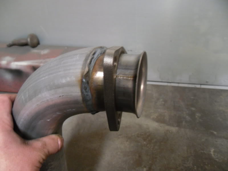

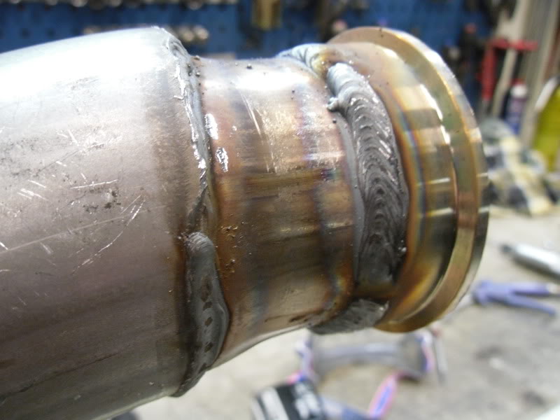

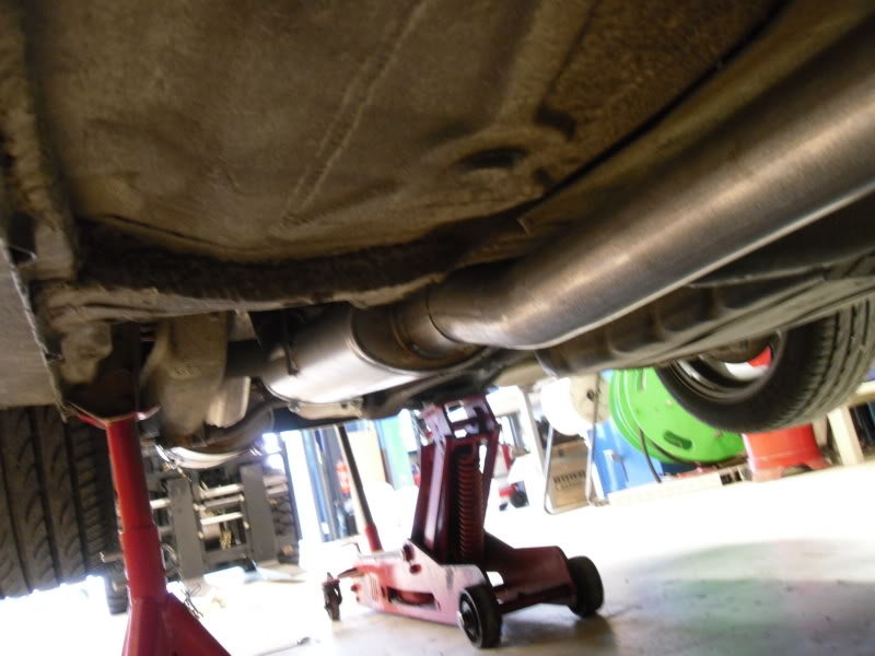

Så litt eksos mekk, 740 turbo downpipe med T3 flens:
http://forum.vccn.no/img-dump/2010/08/736.jpg
Ble til V-band flens:
http://forum.vccn.no/img-dump/2010/08/737.jpg
http://forum.vccn.no/img-dump/2010/08/738.jpg
Skar et snitt i downpipe så det ble riktig vinkel videre bakover ;)
http://forum.vccn.no/img-dump/2010/08/739.jpg
Liten prøvemontering:
http://forum.vccn.no/img-dump/2010/08/740.jpg

Pen sveis :D Iallfall bedre enn det JT klarte selv:) Har fått banka nedi returpluggen også nå, får ta bilder av det i morra!

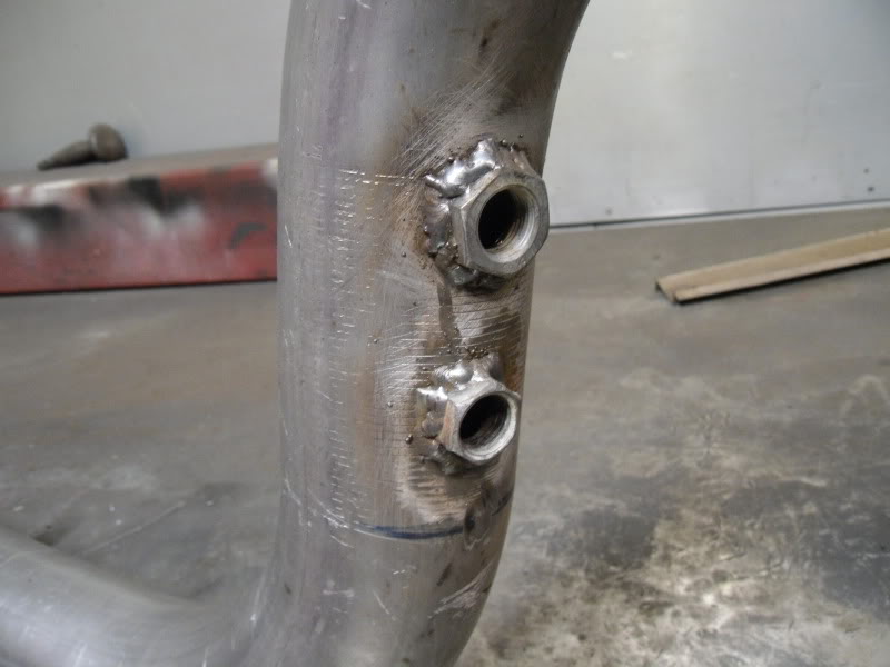

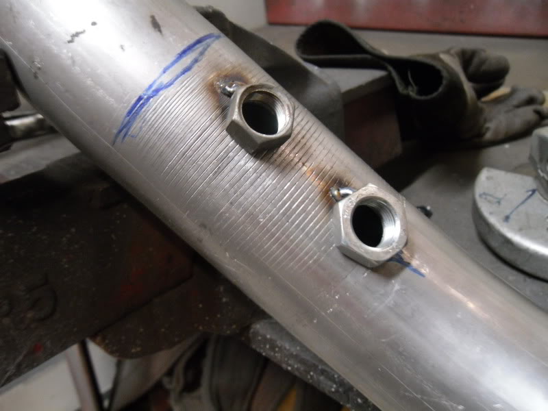

Lambamutterne punkta, legg merke til at det er forskjell på dem, sven mangla en mutter så vi brukte en fra egr rørene ;)
http://forum.vccn.no/img-dump/2010/08/764.jpg

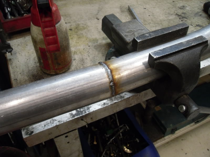

Sveisinga ble så som så i følge han som gjorde det
http://forum.vccn.no/img-dump/2010/08/765.jpg

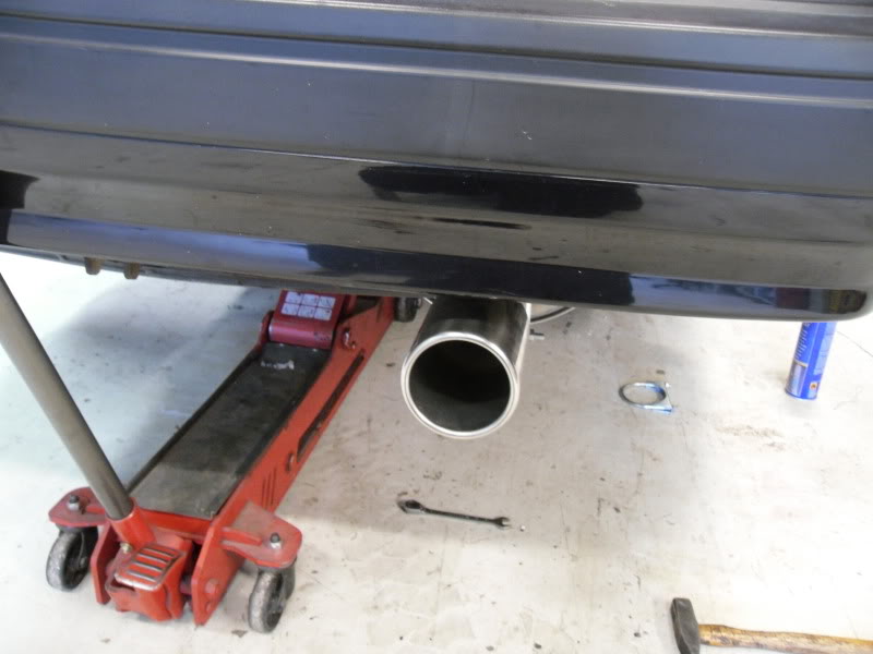

Nest peneste endetuten som fins:
http://forum.vccn.no/img-dump/2010/08/767.jpg

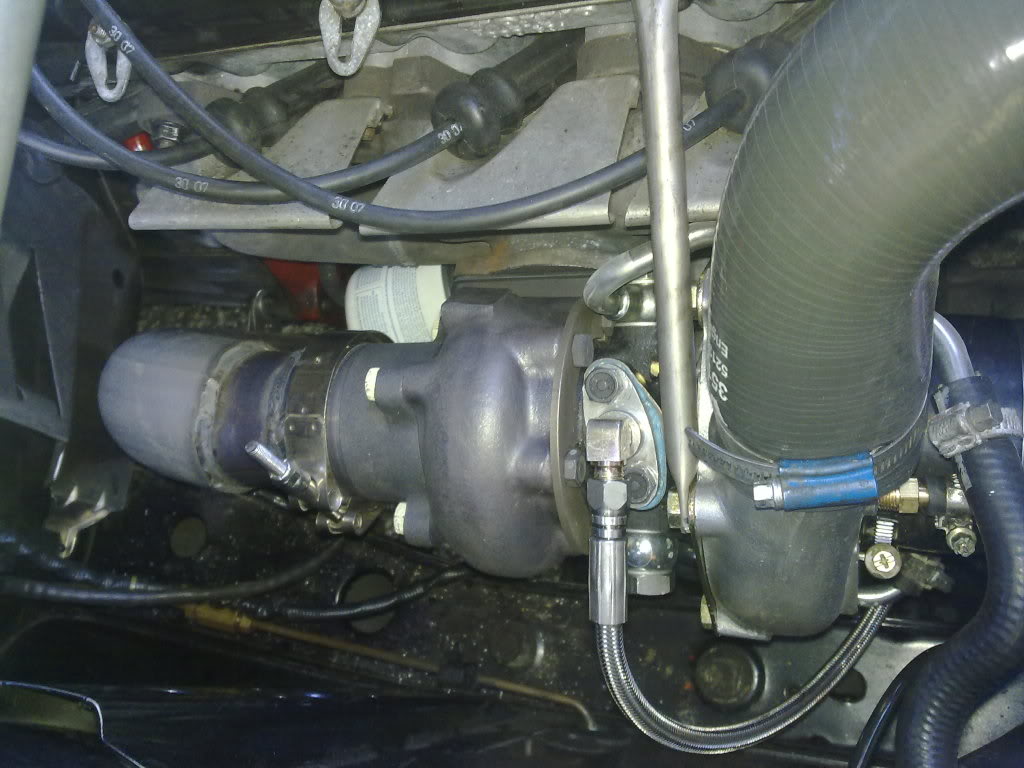

Sånn ble turboen seende ut ferdig montert:
http://forum.vccn.no/img-dump/2010/08/820.jpg

Tøff den løsninga med det staget ja ;)
Detta blir bra ja:) Likte støttestaget:)
