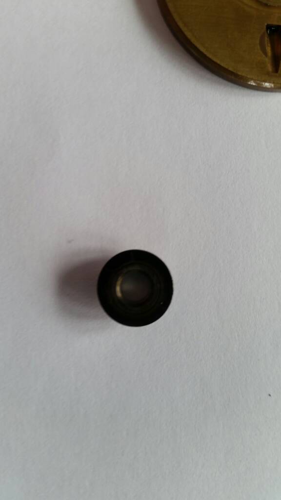

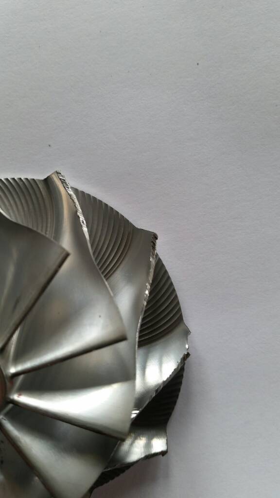

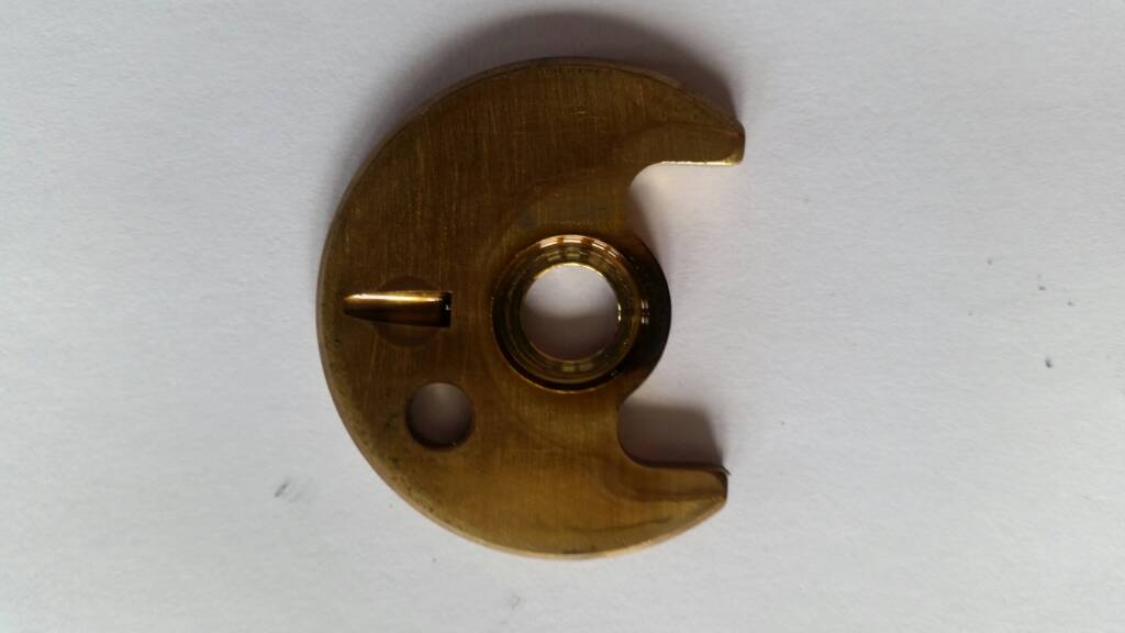

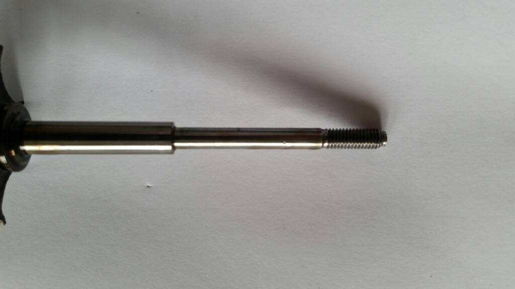

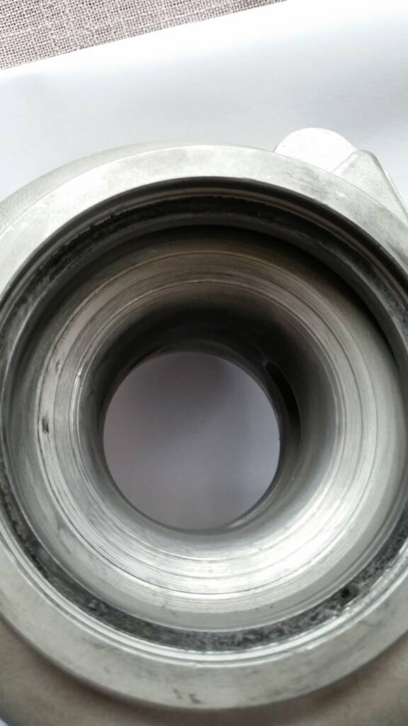

Men han reklamerer jo for racelager og 400hk så det må jo være noe han har testet ut. Nok engang vet jeg att dette kanskje ikke er optimalt men.... Man blir klok av skade. Hadde nok kjøpt noe BB greier nå som jeg vet bedre. Var jo egentlig meningen QWT skulle levere meg en Precision turbo med billethjul men de klarte dessverre ikke å levere.
Dette var forresten svaret jeg fikk ganske så kjapt.
"Hej
Måste ha ramlat mellan stolarna , på nått sätt , ursäkta.
Har exakt en lika dan turbo i mon SAAB 22T med std lager och std axel , den har rullat nästan 10000Km utan problem , den laddar som mest 1,7 bar , har byggt flera sånna turbo utan problem , så jag förstår inte varför din har gått sönder , jag skulle järna vilja inspektera din turbo.
Kan du skicka hit coren , (kåpan och turbinhuset behöver jag inte )
mvh Ulf Turbomeck"
