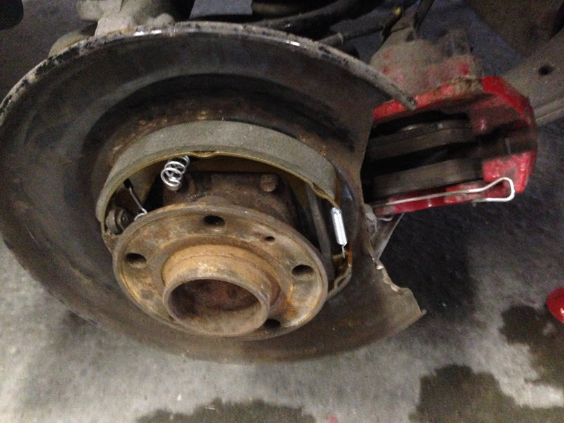

Da jeg hadde bilen på PKK fikk jeg to anmerkninger. Det var manglende lys på skilt og for dårlig effekt på parkbrems. Det første var det sløvt at jeg ikke hadde sett før jeg dro på PKK, mens det siste var noe merkelig iom. at jeg syntes parkbremsen tok ganske godt.
Nåvel, jeg justerte (strammet) wire, men det ble ingen endring i bremseeffekten, så jeg kjøpte nye bremsesko og bytta disse.
http://forum.vccn.no/img-dump/2015/08/619.jpg
De gamle bremseskoene så ikke veldig slitte ut, men nå gikk den i hvert fall igjennom med glans.

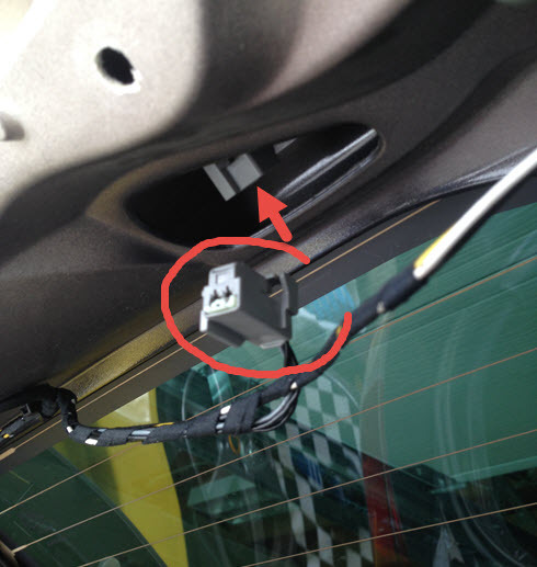

Når det gjelder skiltlysene prøvde jeg først med pærebytte. Da det ikke hjalp fant jeg at det ikke var noe spenning i pæresoklene. Så jeg søkte meg frem til at det var brudd på ledningene som går gjennom hengselen til luka. Tok av alt av deksler på bakluka og venstre side bak for å komme til kontaktene hhv. i luke og i D-stolpen, og måle om det kom strøm til de ulike kontaktene.
http://forum.vccn.no/img-dump/2015/08/621.jpg
Her står luka oppe, så det kan se litt "opp-ned" ut på bildet.

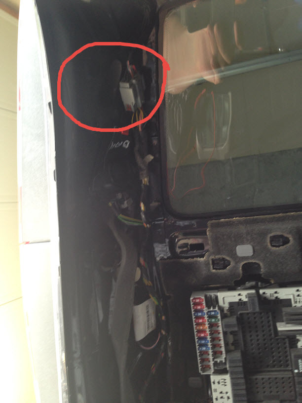

http://forum.vccn.no/img-dump/2015/08/623.jpg
Kontakten i D-stolpen.

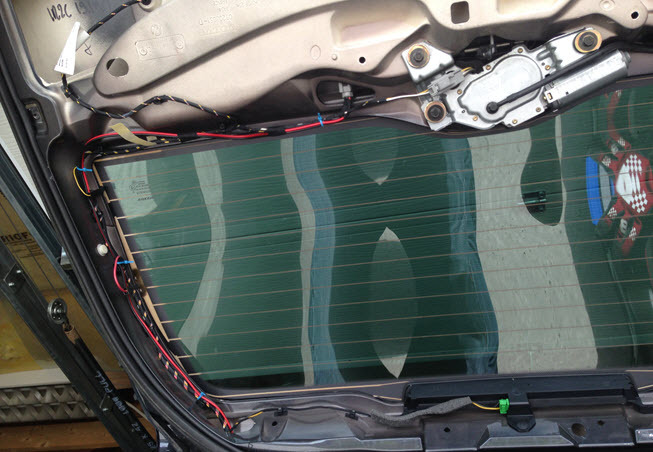

Ikke aktuelt å bytte hele ledningsmatta. Alle øvrige funskjoner som behøver strøm i fra samme ledningsmatte fungerer. La derfor opp ny ledning parallelt, og det funket greit, nå er det bare å se hvor lenge denne holder før evt. nytt brudd :p
http://forum.vccn.no/img-dump/2015/08/626.jpg
Rød og sort ledning lagt opp til skiltlys.

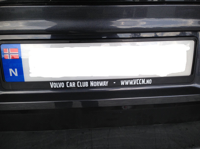

Tok også meg endelig tid til å få på den riktige skiltholderen bak på bilen også :D

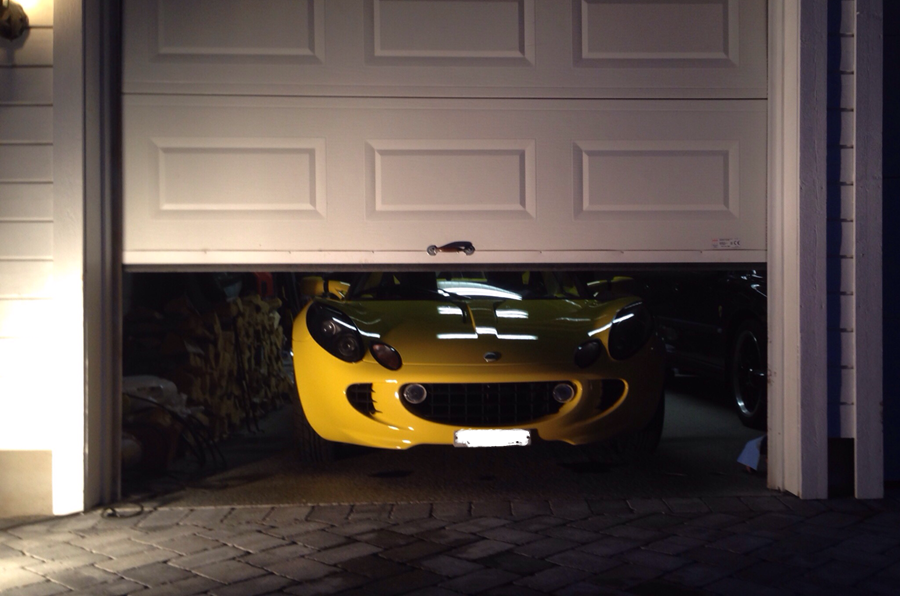

Et bilde fra et par uker siden da Elise fikk en runde med grundig regnjøring og voks:

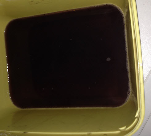

Men før dette skjedde var det altså igjen tid for service på V70'n. Gått over alle sjekkpunkt iht. serviceheftet. Bytte olje og filter, samt renset og oljet luftfilteret. Dere som har åpne filter må huske å rense og olje de regelmessig. Jeg gjør dette minimum hver 10000km.
Bilde av rensevæske for filter før og etter rengjøring:
http://forum.vccn.no/img-dump/2015/08/838.jpghttp://forum.vccn.no/img-dump/2015/08/839.jpg

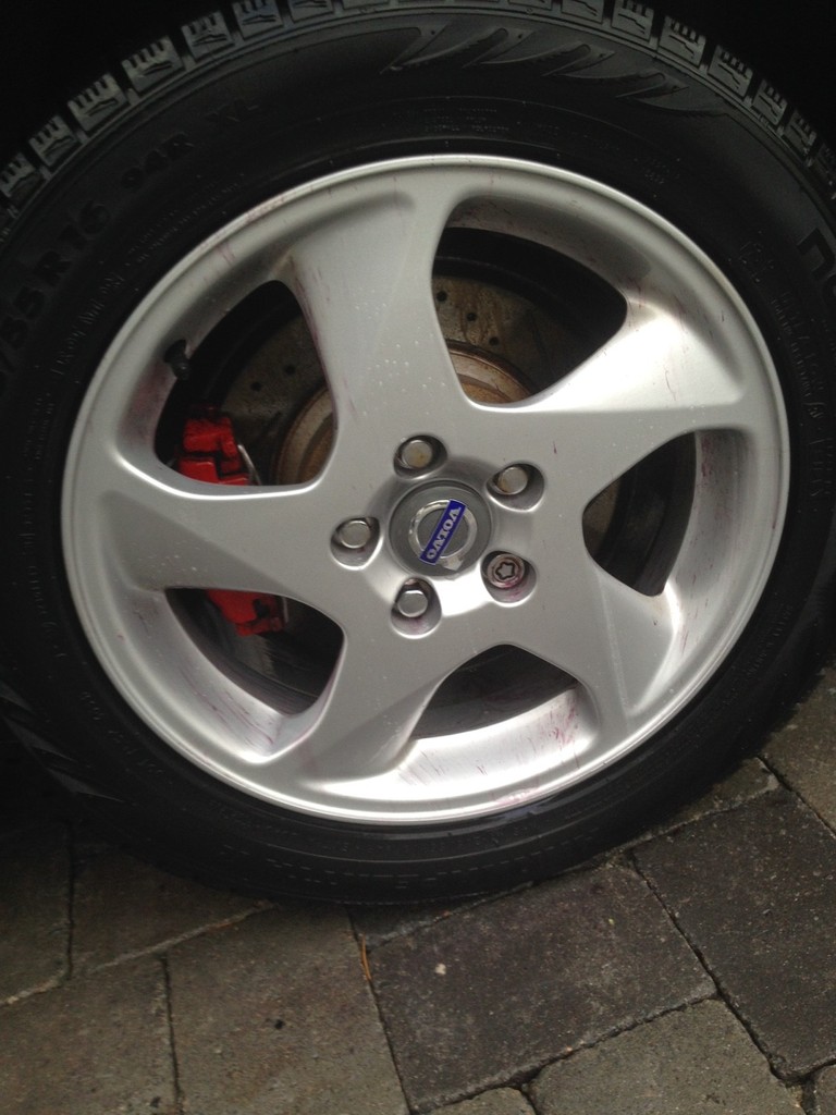

Sommerhjula ble vasket etter alle kunstens regler før de ble satt inn med beskyttelse og hengt opp for vinteren.
Brukte VP Bilberry, BH Surfex HD, VP Dragons breath, Prickbort + bøtte med Megs NXT car wash. Vaskehanske og en medium myk børste ble brukt. Skylte godt mellom de ulike produktene.
Etter å ha tørket felgene grundig, ble de innsatt med Poorboy's wheel sealant. Felgene ble fine, men det er tidkrevende arbeid med felger med design med mange eiker. [emoji28]

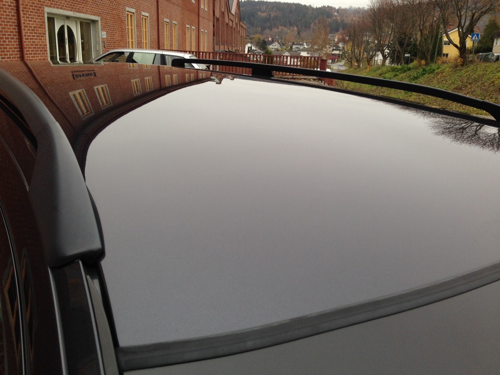

Da har det blitt lagt ned x antall timer for å få bilen klar for vinter med salt og slapps...
En grundig vask før en god voks ble lagt på som beskyttelse.
Slik gikk jeg frem:
Først en runde med Prickbort som fikk jobbe i noen minutter, etterfulgt av BH Surfex 1:10 og skummlegging. Etter avspyling ble det en runde med bøttevask med CG Mr. Pink. Og ny runde med avspyling. Tørket med CG Miracle dryer. Syntes ikke Miracle Dryer fikk det helt tørt, ble litt skuffet etter å ha lest veldig gode omtaler av dette mikrofiber tørkehåndkleet. Mulig at det er fordi det er helt nytt og ikke har vært vasket enda? Håoer det blir bedre etter noen vask. Gikk derfor over med et gammelt vaffelhåndkle til slutt.
Det ble ikke tatt noe særlig bilder underveis.
Etter dette ble det en runde til med Surfex, og gikk over dekksidene med surfex og en børste. Samtidig fikk felger og nedre del av karosseri en runde med VP Dragons breath. Lakken var så glatt og fin at det ikke så ut til at den fikk noe å jobbe med i det heletatt, mens det ble bittelitt antydning til lilla-røde striper på felgene. Godt tegn for at lakken var glatt og fin uansett.
http://forum.vccn.no/img-dump/2015/10/843.jpg
Det var lite reaksjon å se fra Dragons breath. Mao. lite jernpartikler her....
Ny runde med avspyling og bøttevask med Mr.Pink, etterfulgt av grundig avspyling.
Ved berøring var som sagt lakken veldig glatt, men sjekket noen områder med clayklut men den fikk ikke noe å jobbe med i det hele tatt, så jeg la den bort. Som lube benyttet jeg VP Citrus bling 1:16.

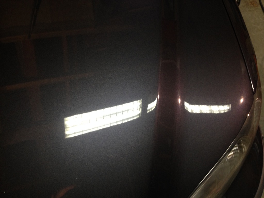

Deretter bar det inn i garasjen og en runde med Meguiars Ultimat Polish, for hånd (!). Som beskyttelse valgte jeg Collinte 476 Super Double Coat Wax. Denne voksen er kjent for god holdbarhet og jeg la 2 lag så jeg håper det holder bra gjennom vinteren…
Felgene fikk seg også et lag med den samme voksen.
Enden på BSR-eksosen fikk seg en runde med Autosol Metal Polish.

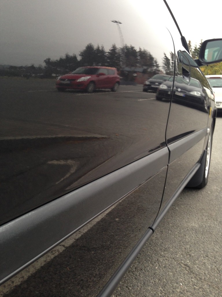

Polytrol ble påført på svarte plastlister. Ikke helt fornøyd med det øvre feltet på bakre støtfanger. Tips? Er det bare å kjøre på med mer Polytrol, eller har dere andre forslag?
Etter denne jobben kjentes kroppen helt råtten…:( Det tar på å ha vært skadet lenge, men nå går det i hvert fall bare oppover :)
Garanterer også at dette blir siste gang at denne jobben blir gjort uten bruk av maskin…

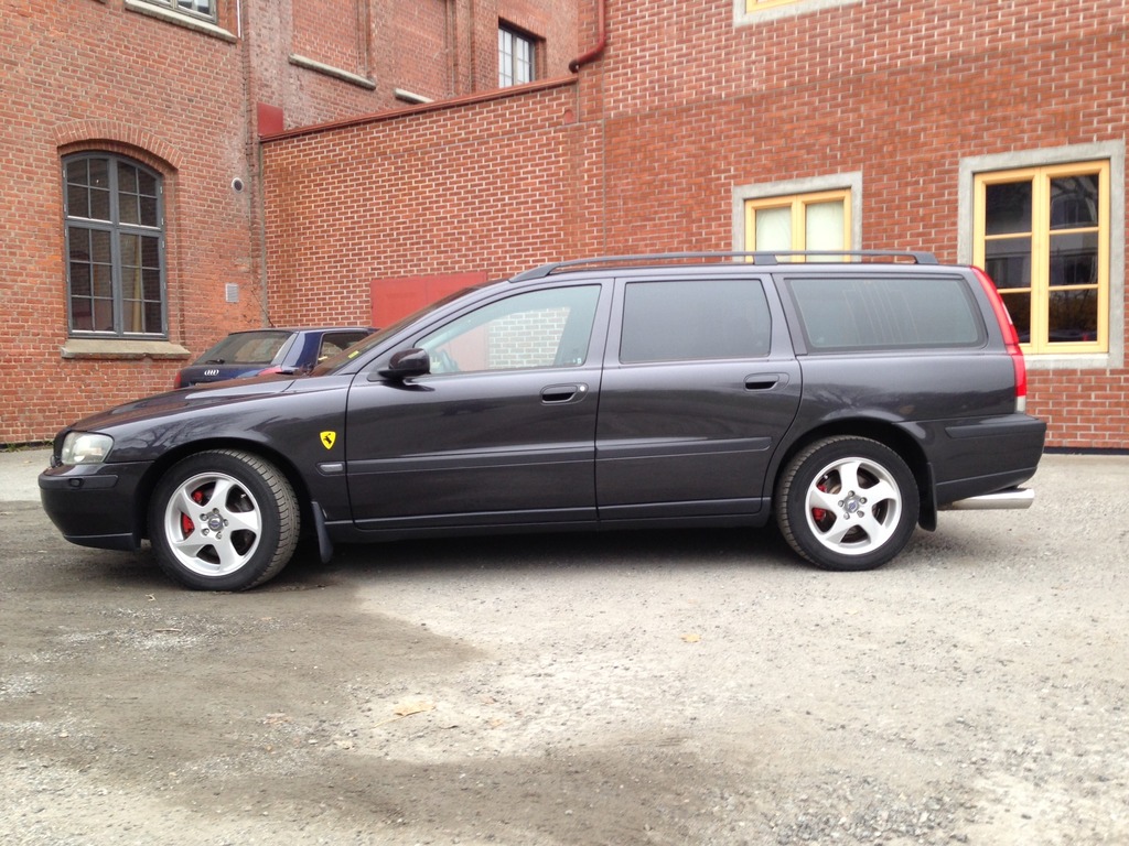

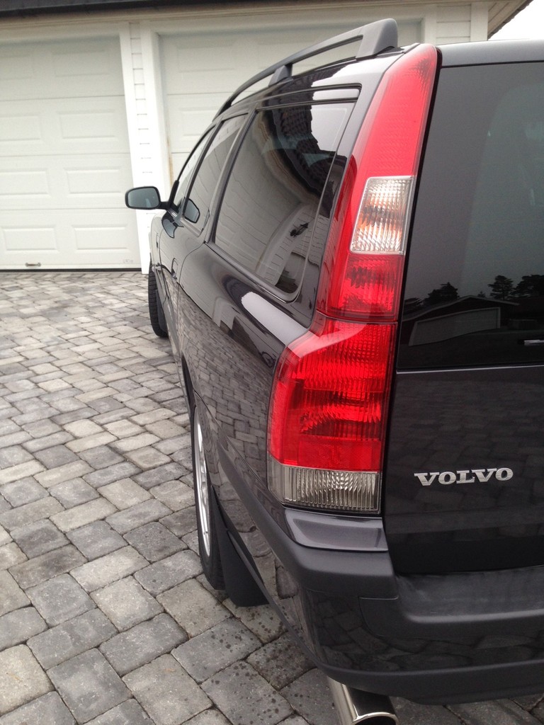

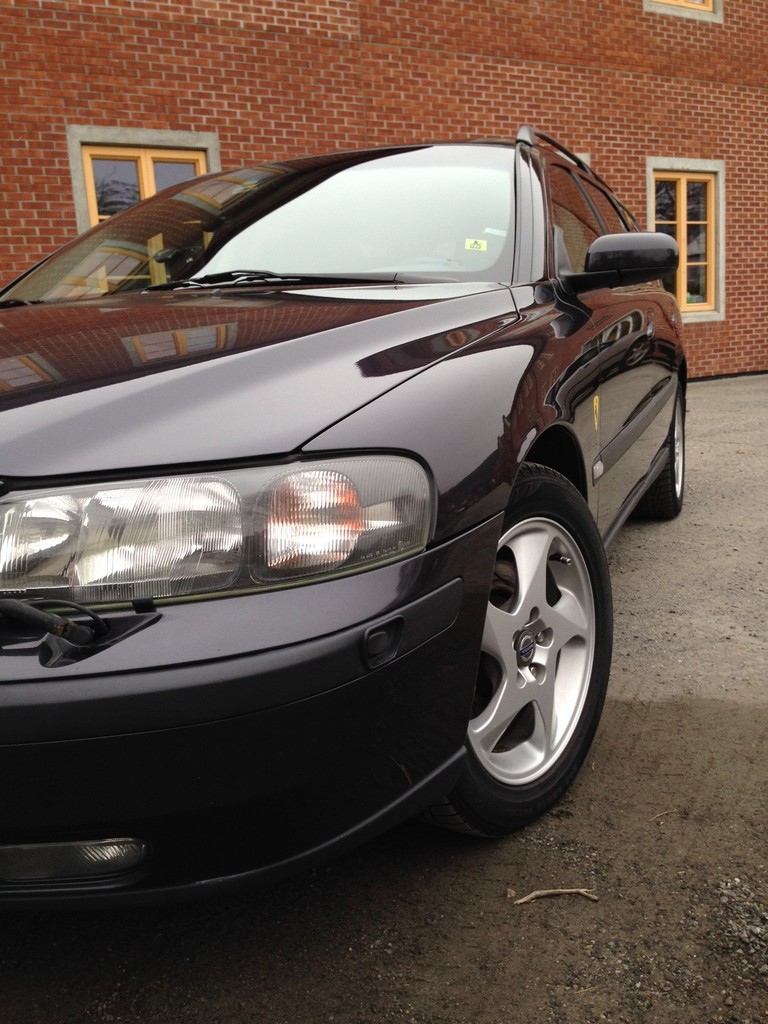

Ferdig bilder ute i det fri ble tatt dagen etter. Synes ikke de ble så bra pga. at lyset ikke var helt supert, men men.. Bildene som ligger ved her er fra mobilen da jeg dessverre har problemer med en kabel fra kamera, kanskje jeg kan få lagt inn noen senere.
Her følger noen bilder:
http://forum.vccn.no/img-dump/2015/10/844.jpg
http://forum.vccn.no/img-dump/2015/10/845.jpg
http://forum.vccn.no/img-dump/2015/10/846.jpg
http://forum.vccn.no/img-dump/2015/10/847.jpg
http://forum.vccn.no/img-dump/2015/10/848.jpg
http://forum.vccn.no/img-dump/2015/10/849.jpg
http://forum.vccn.no/img-dump/2015/10/850.jpg
http://forum.vccn.no/img-dump/2015/10/851.jpg
Jeg vet at det er mange dyktige detailere her på forumet, så jeg tar gjerne i mot konstruktiv kritikk og ideer til å gjøre saker bedre/anderledes. :D
Nydelig, denne bilen din, håper jeg får ta den i øyesyn en gang. Men si mrg, har du aldri hatt takvinge?
Takk for det! Ikke så verst for en 14 år gammel bil synes jeg.
Nei, faktisk aldri hatt vinge denne. Har vurdert litt frem og tilbake både mtp. original og andre alternativer. Men synes faktisk profilen til denne er fin også uten vinge.
For første gang er jeg faktisk litt enig - senk, felger og litt eksos gjør profilen fin uten og.
