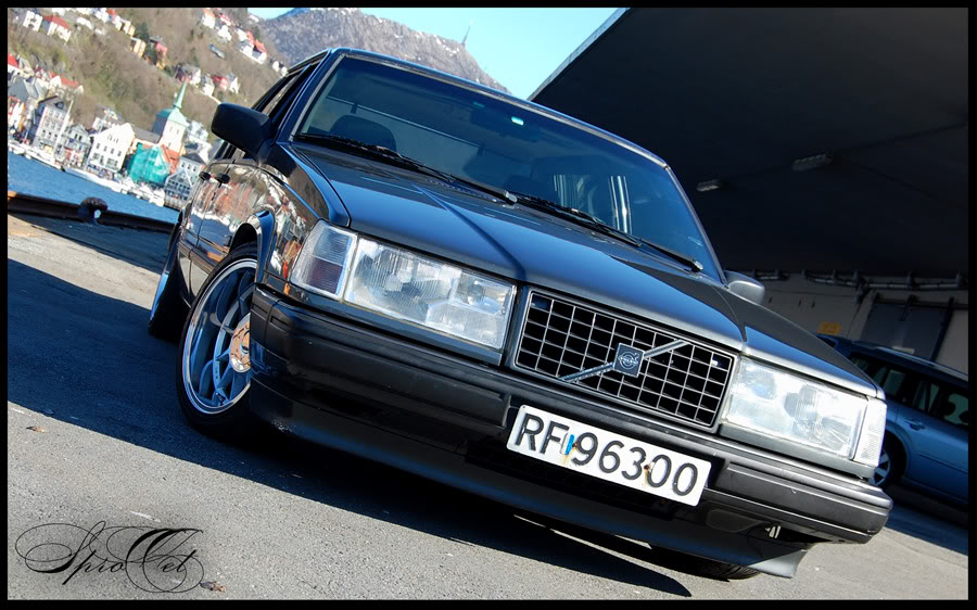

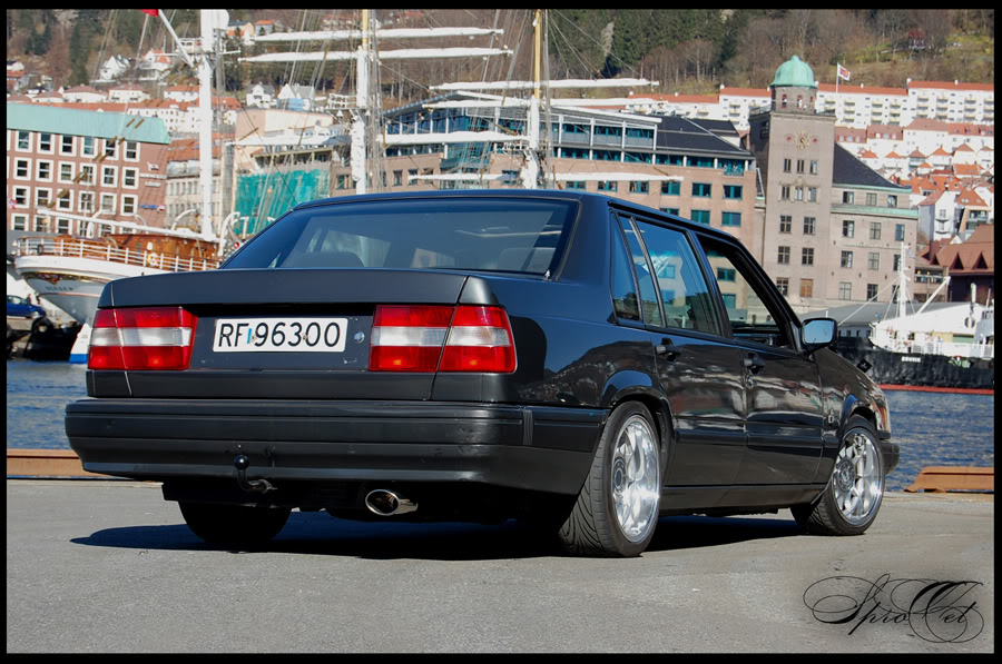

såg 940en din i bergen igår kveld, var drit rått når den glei forbi!skrapa nesten nedi asfalten og mim juventus felgane glinsa til og med i mørket!:D
Okay, vi vil se bilder av den porno 940'n din også ;)
Kan ikke si eg e så kjempe stolt av den 940ìen. Grei jobb bil, men vurderer å selge den neste år. Da selger jeg den med felger. En gøy bil å kjøre. Skal se om eg får lagt opp noen bilder av den senere i dag.

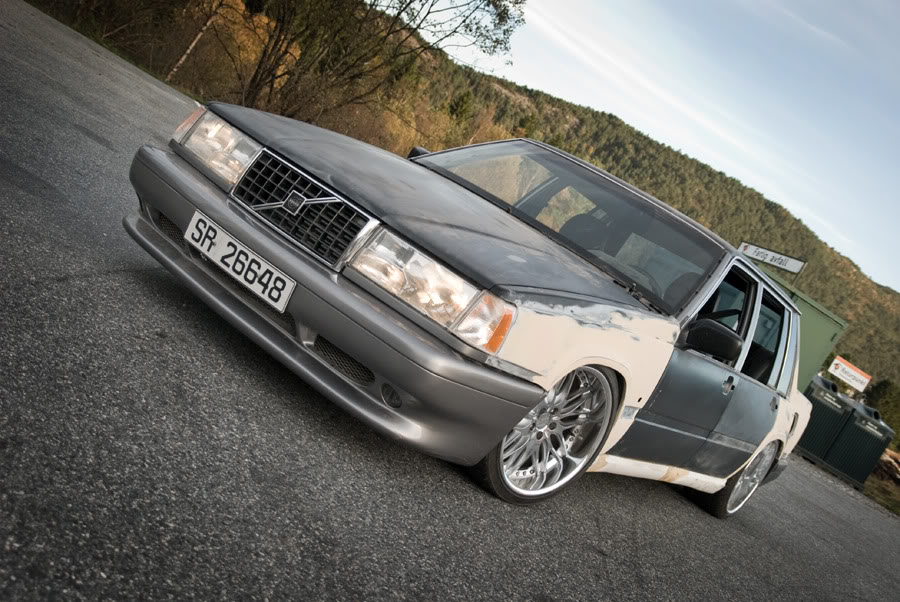

Her er noen bilder av bruks bilen. Har lakket litt deler siden den gangen her da. Også kommer det på nye fangere som er hel lakkert til våren. =)

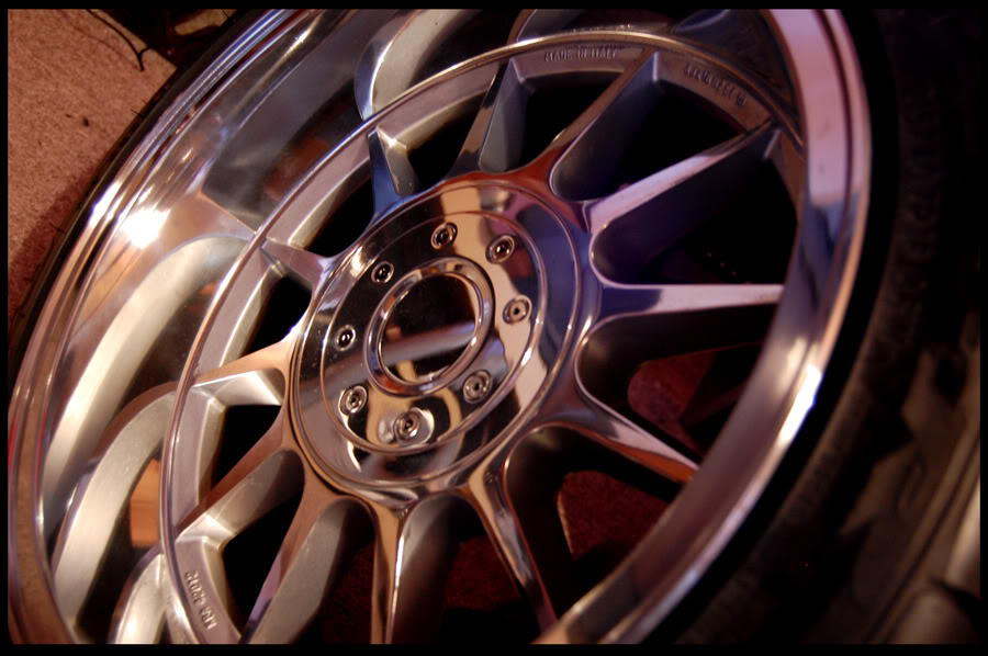

Og om du ikke skulle få nok av MiMène, her er et bilde til, de er ikke i like bra stand no lenger. Har tross alt viet de 2 siste årene kun på 740ìen. Så det er begrenset med hva man har av tid til 2 biler. =)
http://forum.vccn.no/img-dump/2010/10/315.jpg
Det var et sett VELDIG shiny MIM's..
Greit med ett livsfarlig elektrolysebad på vekstedet ser det ut som :P
det var noen strøkene mim's, bilen var ikke så værst den heller, likte farger å høyden på den

940en din er skikeleg fin!perfekt høgde og blanke felgar:)ein legg ikkje så lett merke til at felgane er 16" når bilen er så låg heller..

Da var det din bil vi passerte på mekonomen i bergen under gatebil bergen, husker rf skilta å felga :)
Mangler bare svak toning og R vinge på 940en :D

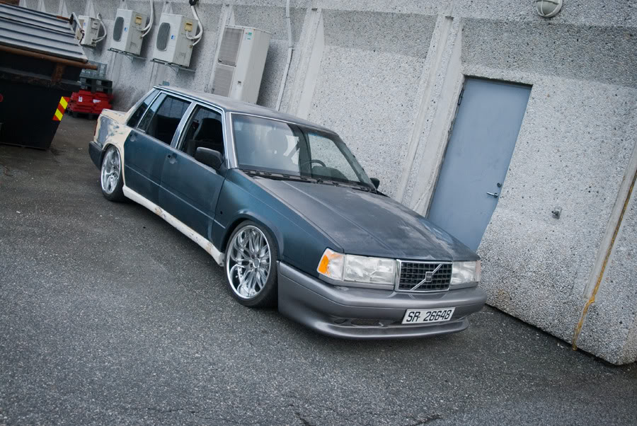

Det ser jo ut som bilen er breddet/ombyggd orginalt.

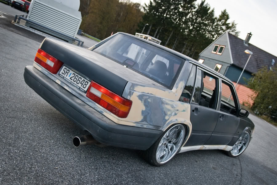

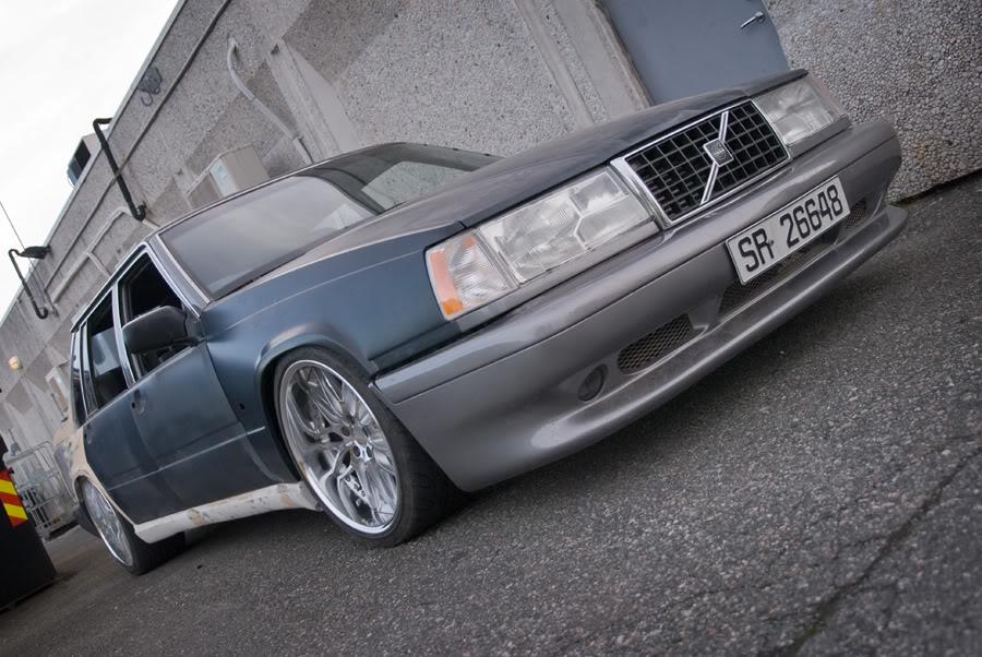

Mulig det står en plass her, men hvilken bakfanger er det som står på bilen?
Og helt nydelig prosjekt, riktig til hver minste detalj og det gir jo innspirasjon og pågangsmot til eget prosjekt. Stå på! :)
Bak har jeg montert en V90 fanger. Godt å høre at eg gir pågangsmot, er inne i min 3 vinter på prosjektet nå. Det krever mye tolmodighet. Men jeg har begynt å se enden på prosjektet mitt, og det syns jeg selv er litt trist. For meg er dette blitt nesten en livs stil. Forme og lage, jeg har gjort mye mer med denne bilen enn hva jeg har lagt ut bilder av.
