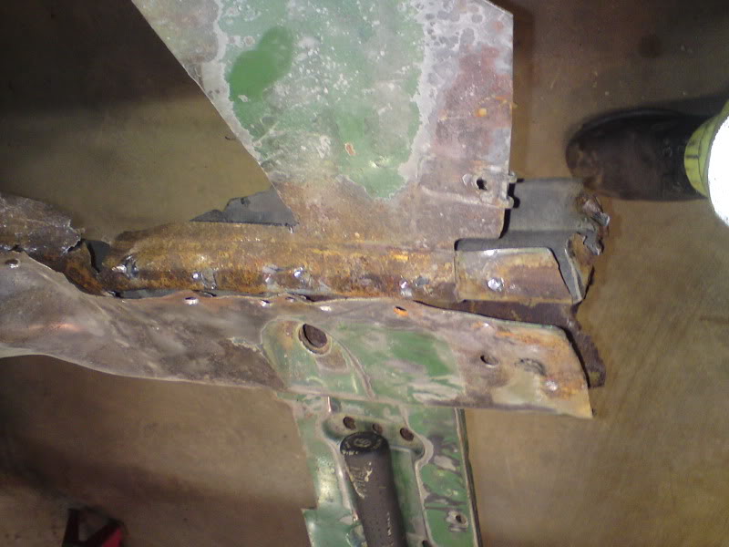

Fikk også knota litt mer med rusten i innerskjermen foran, blir nok å hente sveisedeler fra delebilen her også. Fristende å bytte hele vangen et stykke inn...

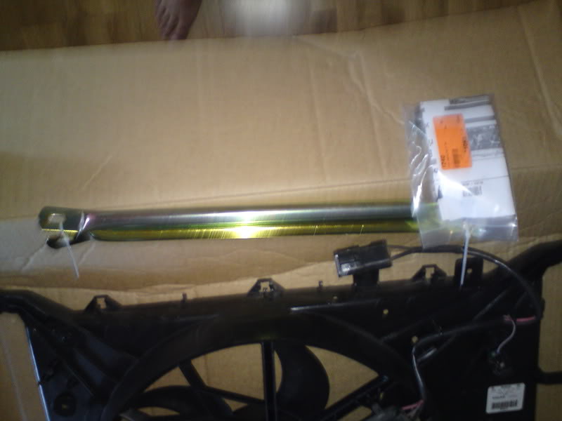

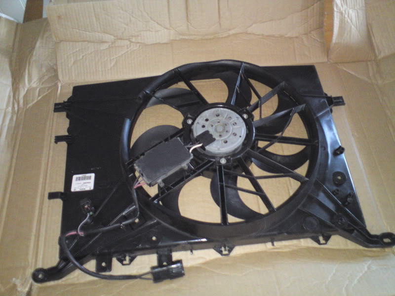

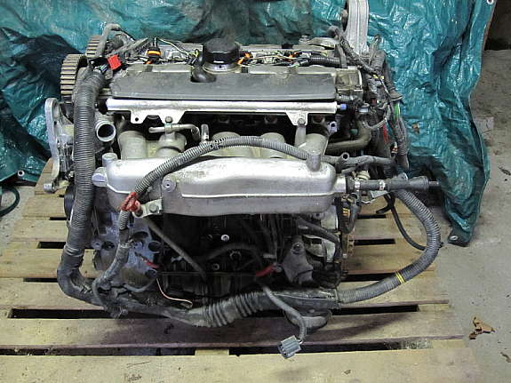

Har svidd av endel kroner på bakstillingsdeler fra amazonbrage og ny maskinist fra karen over her... 2,5 volvo r6 som blir henta i helga forhåpentligvis ;)
Så får satse på å få gjort litt mer framover !! Følg med :p
Da er det straks avgårde og hente ny motor ;)

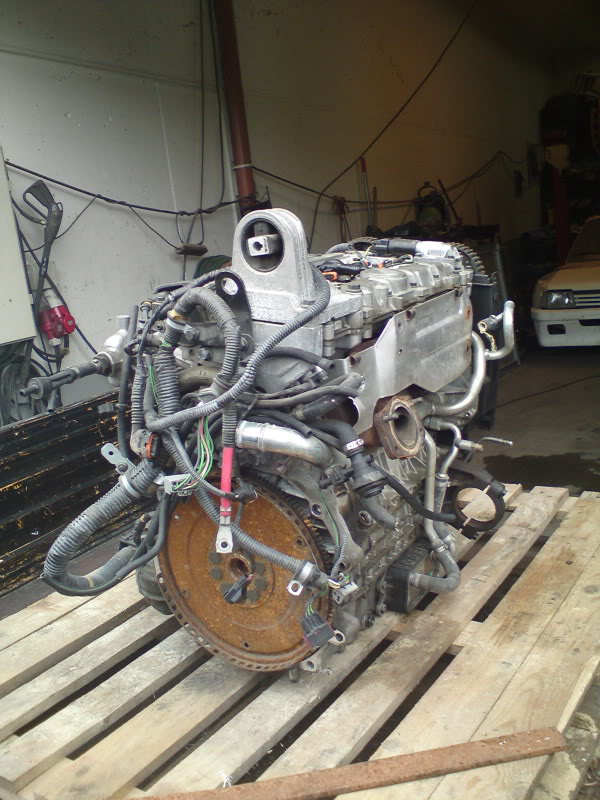

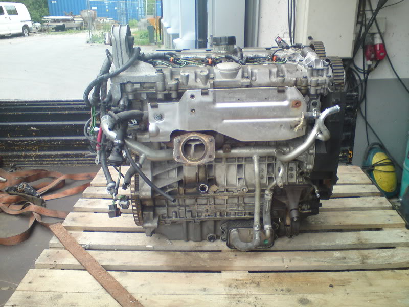

Idag fikk jeg hengt opp motoren i motorbukk, pokker den er stor i forhold til mye annet - en anelse skeptisk til om bukken holder i lengda... :rolleyes: Måtte av med svinghjul for å få den på, det er vel slik et dobbeltmasse greie - finnes det andre typer her ? Kunne tenke meg ett uten dette vibrasjonsdemper greiene.
Meget fristende å gjøre som R.G her på forumet, turbokonvertere...virker som en kurrant jobb, litt sånn budget i første omgang. Time will show, satse på at dette er det endelige motorvalget (men er jo ikke til å sku under en stol at jeg nå har mye av delene jeg trenger for å bygge om 5`eren ved en senere anledning. OM den ikke blir solgt da) ;)

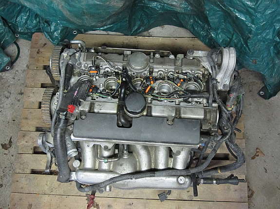

Enkeltmasse svinghjul fra 850 T5 trenger du og trykkplate og clutch fra T5 også, om du skal benytte originaldeler. Evt. Sachs 707 trykkplate...
Om du ikke skal ha Volvokasse kan det jo hende du får bruk for noe adaptergreier. Jeg har ei sprengkåpe fra autolaten som satt på 3.0'n min originalt, som sikkert kan sveises på eller moddes på etc. om du trenger.
Får jo også fint ut 250 Sugiser på den motoren... :)
