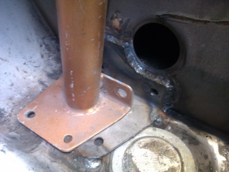

burfeste laga og nesten ferdig sveisa inn.. Tidkrevende å lage braketer når det er en del man må ta hensyn til!

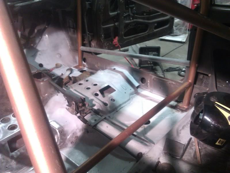

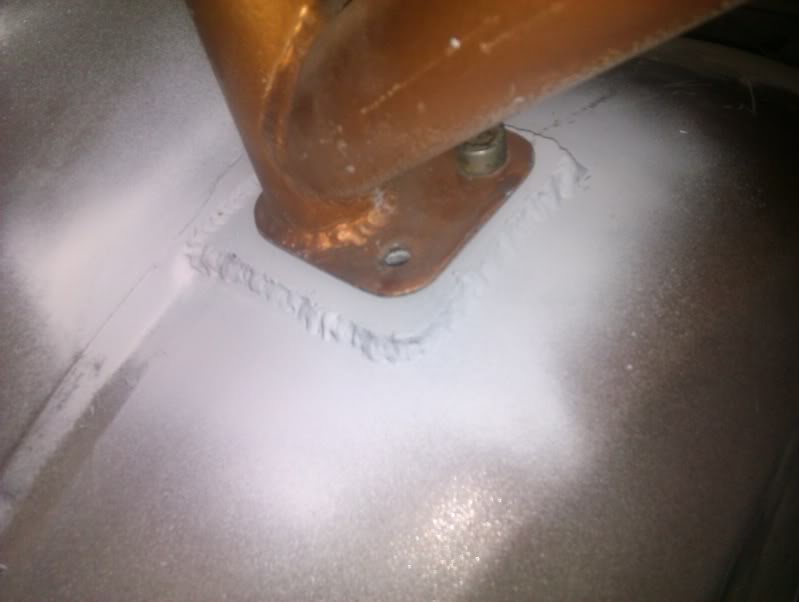

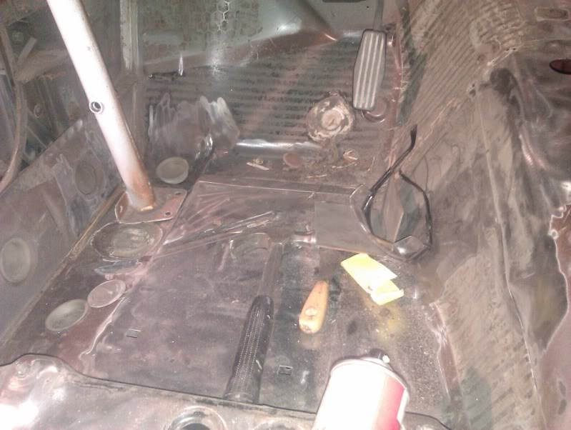

Nå er alle 6 festepunktene på buret innsveisa å hullbora! Buret er faktisk skrudd fast i alle hjørner nå! mangler bare å kompletere sveisen nedi de hulla i gulvet foran. Ble mye rør inni dær nå ja, bra det kan demonteres! Skal foresten bestille noen meter med rør å sveise inn krysstag bak for å feste selene på og lage noen ekstra stag jeg mener mangler. kommer tilbake om dette senere..

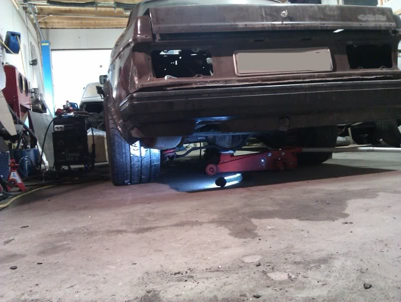

bilen står nå på Rota felgene! Må vel finne frem vinkelsliperen i morgen å justere litt på høyda! Skal ikke kjøre med kappa senkesett, men kommer til å kappe til jeg har riktig høyde på bilen. Blir vel coilover med tiden..

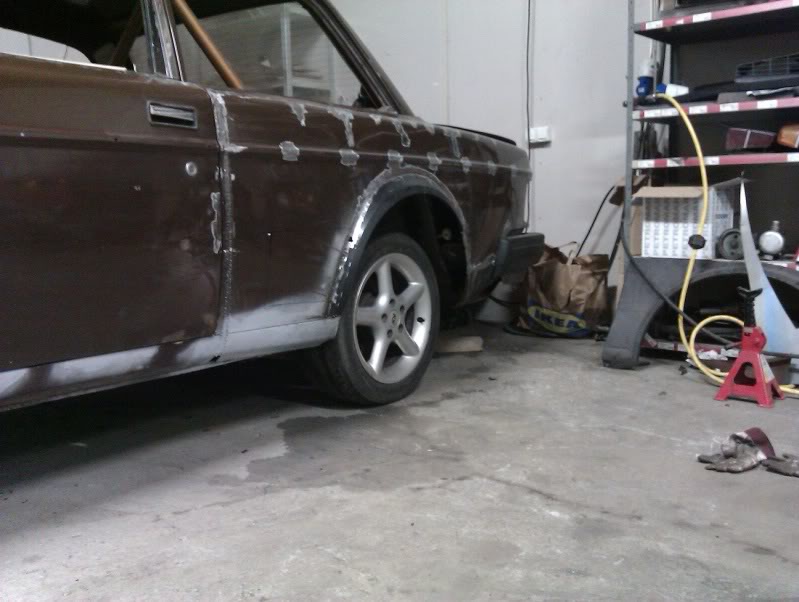

Kommer ned ja, ca 8 cm foran og 6 cm bak! Står på lesjøfors 40mm "hevesett" og volvo r-sport dempere, men den må nok en hel del ned ettersom at jeg har fjærna så mye vekt!
Skal rydde ja, gjør det ganske ofte! men du vet, det blir litt rot når man skrur.. Får et sett solide reoler med hyller, skap og skuffer på søndag! 30 dyp og 6m lang, ca 220 høyt! Det blir fint å sette alt rotet i! :D

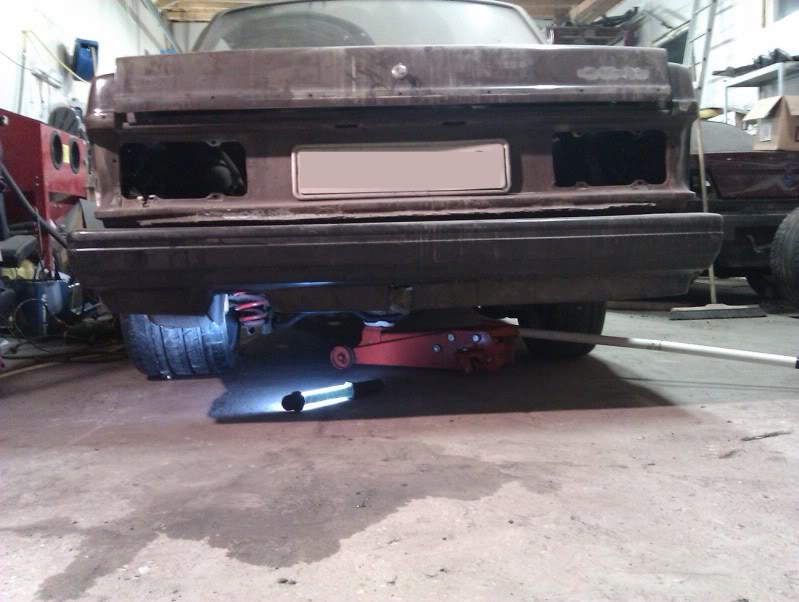

da er bilen nysenka! ble ca 10cm senking! :D
Ble trilla ut av verkstedet så jeg fikk tatt et par bilder! Håper dere liker det dere ser, der gjør ivertfall jeg.. :p
