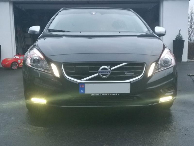

Sånn mrstfu, her er bildet av DRL lysa! (endelig)

Haha, fantastisk:D
Synes det kledde bilen godt, både størrelse og dels farge. De ryggelyspærene du har satt inn... opplever du det faktiske lyset som mye sterkere, nok til å rettferdiggjøre prisen? Har hatt LED i ryggelysa før, uten noe særlig lysøkning i det hele tatt, men ryggelyset på P80 er kort sagt tragisk.
Ja, det ble ikke så ille. De ser litt hvitere ut i virkeligheten, på bildet hadde jeg akkurat satt de på, så de var nok litt kalde.

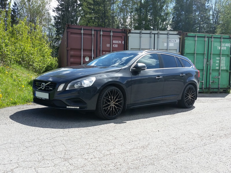

Nye sommerfelger og dekk, endelig montert etter noe ventetid!
http://i292.photobucket.com/albums/m...psuuxvqgej.jpg
http://i292.photobucket.com/albums/m...psldagnkuf.jpg
Har akkurat blitt lykkelig eier av en v60 og er som mange andre (etter hva jeg har lest) forundret over at det ikke er tåkelys/grøftelys tilgjengelig orginalt. Hvordan du koblet disse DRL lysene? Hvor tok du strøm fra? Er de koblet via en egen bryter, eller via noe eksisterende? Hvordan har du festet de i selve fangeren? Lim?

Bra denne tråden lever fremdeles. Anders , hva har du gjort med Zito-felgene?
Zito felgene ble solgt. Så er det lagt på noe dip på skjørt og grill. (bilde kommer) ;)

De er koblet opp via batteri, så har jeg hentet styrestrømmen til DRL rele fra sigarett tenneren i midtkonsollen.
Den går av/på etter som tenningen er av/på.
Så er det koblet en styrestrøm på hovedlysa, så når de tenner, så dimmer de 50%.
De er limt fast med sikaflex.
