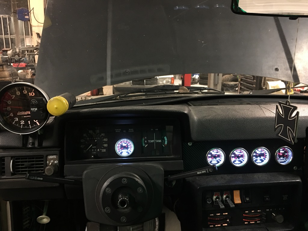

Fått igang litt målere å litt
http://forum.vccn.no/img-dump/2017/01/1159.jpg

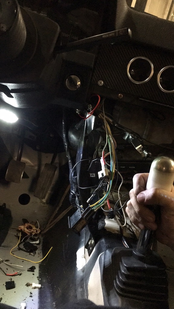

Rydda i litt midtkonsoll rot
http://forum.vccn.no/img-dump/2017/01/1160.jpg

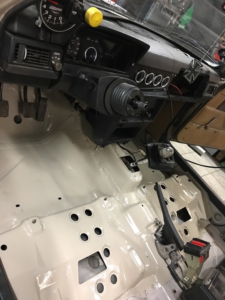

Malt litt gulv
http://forum.vccn.no/img-dump/2017/01/1161.jpg

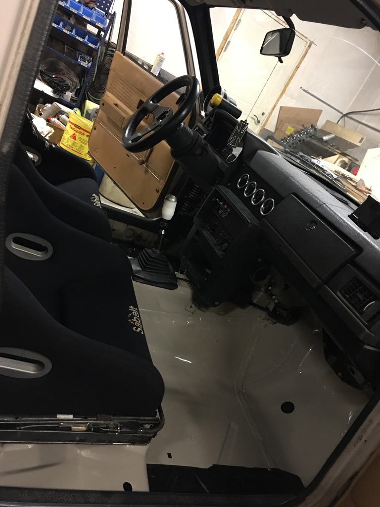

Montert å fått på plass konsoll att :)
http://forum.vccn.no/img-dump/2017/01/1162.jpg

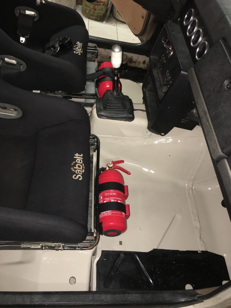

Blei ett par slukkere i går efta :) kansje ikke så dumt å ha :p
http://forum.vccn.no/img-dump/2017/02/1.jpg
Pulverslukkere ? :p
Jeg hadde også pulver før jeg fikk beskjed om at jeg like gjerne kunne la bilen brenne ned [emoji23]
Men jeg vet ikke. Så noen brukte pulver på rudskogen i fjor når en bil tok fyr (eller var det mantorp?) nei jeg husker ikke i farta gitt
Bygger heller ny motor å bytter alt inni istede for at den skal brenne opp ja :p
Se om en kjøper noe skum ettervært da kænsj :)
