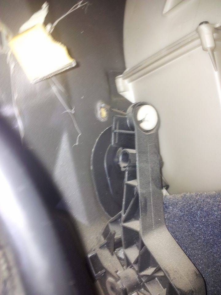

Signerer RMI her. For all del, å ta ut dashen er gjort kjapt om du har gjort det før, men det er en stor operasjon. Tipper det holder å fjerne trykkrøret i motor, og detaljene RMI nevner.
Er litt uenig at det er en stor operasjon. Sitter jo kun med noen skruer fra motorrommet og inn, alle ledningene går jo inn i en stor kontakt du klikker av. Men nå husker jeg at jeg ikke hadde montert midtkonsollen da jeg måtte ut med dashbordet igjen, så kan ha vært derfor jeg gjorde det så enkelt. Tror jeg brukte 1 time på å skifte gjennomføringen i torpedo.
Mente stor operasjon, som i at det kan være uoversiktlig å gjøre alt det man skal gjøre for å plukke ut hele dashen om man ikke har gjort det før. De kontaktene over rattstammen kan være ugne å ha med å gjøre, utover det er det bare dashplata + evt airbag, de få innvendige skruene og de fire i torpedoveggen.
Hey folks! Takk for Gode bilder Daniel! Nå har jeg vært ute å skrudd av dashbord-toppen, og måtte dermed ut med hanskerommet og greier... Men på bildet ser det jo ut som at jeg kan klare det uten.... Det er jo dette dere har en knall hard diskusjon på her ser jeg :p

Men ser ikke hvorfor jeg trengte å ta av hele sulamitten på dashbordet, jeg kommer vell noenlunde til her nede, ingenting der opp som e av interresse vell....? :P
Hvorfor gjøre det vanskelig om det kan gjøres enkelt og minst like bra.. Demontere minst mulig og bytte del uten å skade noe er trikset :)

Nå skal det sies at jeg drev med interiørbytte mens jeg holdt på med dette, så kostet meg lite å ta ut dashen. :)
Tok det heller ut for å flyttet varmeapparatet, og så være sikker på at jeg ikke skadet den nye delen. Man gjør det som gjør at man får sove godt om natten ;)

Det var totalt unødvendig å ta av dashbordet, hanskerommet, og alt det der... Måtte jo koble av Airbaggen, har plugget den på igjen nå, men nå lyser Airbaglyset :mad: Så det var vell interør-byttet ditt som trengte den demonteringen Daniel ;) hehe
