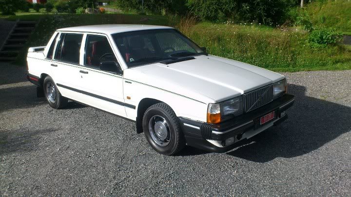

Min er en 86 GLE, men fått tilsnakk om at den mangla chrome dørhåntak og litt annet smått. Var ikke det så man kunne
velge å man ville "ha" selv når man kjøpte bilen ny?
Sitter org svart add on forran å spredere, men var detta noe du kunne velge å få på som ekstrautstyr i 86, eller
er detta da ettermont på volvo senere?
http://forum.vccn.no/img-dump/2012/07/2472.jpg

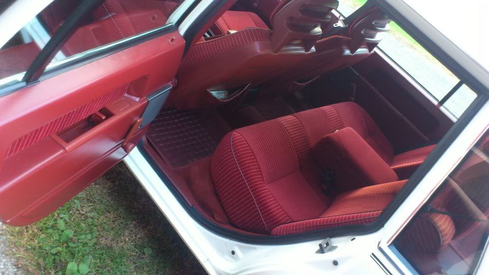

Har en spes farge inni jeg å som jeg ikke har sett så mange av, å de jeg har sett har vøri fillete.
http://forum.vccn.no/img-dump/2012/07/2549.jpg
http://forum.vccn.no/img-dump/2012/07/2548.jpg

Du har iallfall GLE interiør :) Tipper addonet er ettermontert siden det er ulakkert, men det kan nok ha stått på lenge allikevel :)
tilsnakk om chrome dørhandtak? chromedørhandtak ble ikke levert på 740. kun 760 mener jeg.'
interiør er gle, samme interiør som kom i 760 og noen 740. hadde samme interiør i min 1985 740gle med b230at.
bilen din er klin orginal sånn den er, foruten addon som kan ha kommi på i ettertid, vingen er nok vært på bil siden ny
Litt merkelig at den ble levert med chrome grill, men ikke chrome dørhåndtak. Men mulig grillen har blitt byttet en gang i tiden
grillen er jeg i tvil på om er orginal.
di biler som har chrome dørhandtak har å ei chrome list på lister som er midt på dør.
740 har ikke så mye chrome sjøl om er gle.
760 har igjennom alle år nesten, hel chrome grill, chrome rundt vinduer, chrome på takrenne, chrome dørhandtak, chrome på lista midt på dør.
740 har stortsett holdt seg til chrome ramme på grill, chrome på vinduer og takrenne

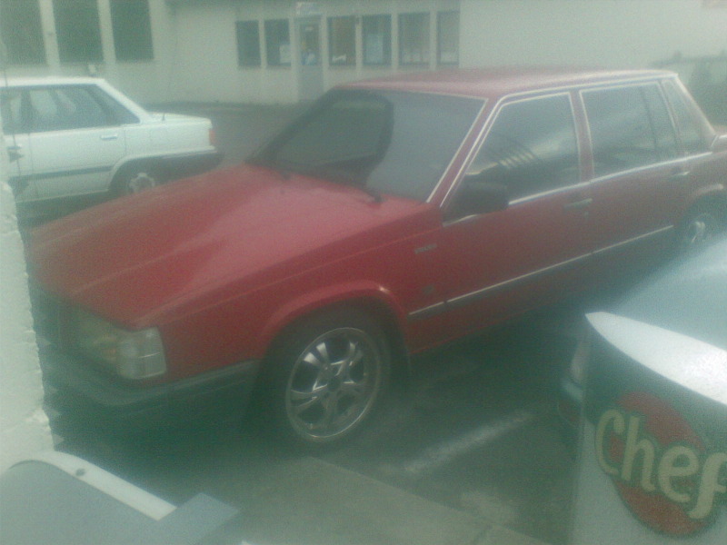

Min gamle 740 gle. Hadde greit med chrom, manglet bare på fangere, og hjulbue.. (ekstremt gammalt nokia bilde...)
http://forum.vccn.no/img-dump/2012/09/721.jpg
Jeg tviler også på at den blanke grillen er original på den 86-modellen av 740GLE.
Jeg mener også det var "mangelfullt" av dommeren å trekke for svarte dørhåndtak. Min oppfatning er at 740GLE knapt skiller seg fra 740GL i utseendet til og med årsmodell 1987. Men til årsmodell 1988, da 760 ble en del fornyet, fikk 740GLE "overta" noen av de blanke detaljene som 760 hadde fra før, altså grill, dørhåndtak og noen lister.
