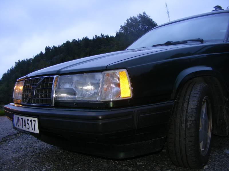

Da var lampene montert:)

Kor fikk du tak i pærer og pæreholdere? :)
Bruker blinklys holdern og borret ett hull til parklys;)
Kan du legge ut bilder av korleis du gjorde det? :)
I morgo legger jeg ut bedre bilder;)
Parklyset du tenkte på:P
USA blinkene er bare å kappe fester og festene på hovedlykta og kjør en skru inn nedentfra å en ovenfra og ned, abselutt enkleste måte, og kan garantere at det ikke vises.
Hmm, men korleis du skulle få plass til både blinklys og parkpæra inni usa blinkersen?:p
ta en liten pæreholder til parklys, (eksempel opel vectra-93) og kjøp en 5w pære.
Bor hul oppå eller under lykten(der det er mest plass) og sett på plass pæreholderen og sett inn pæra fra innsiden.(det måtte jeg for var stort hode på pæra).
det blir trangt ja:p
tror ikke du klarer det helt uten noen heftig modifikasjoner:)
Huff, virker som det er avansert å få usa blink på bilen min :p
Ikke bare litt trangt heller XD
Det er IKKE avansert, min samboer ar avansert:p US blinken tok meg 15 min å installere med pæreholdere og jeg er ikke teknisk av meg.
