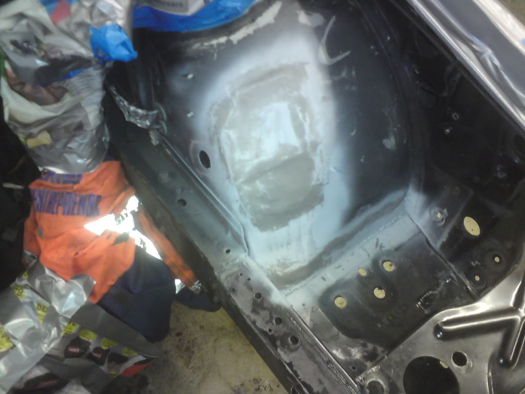

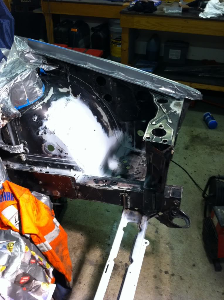

er sikkert porer i sveisen..ikkje bra!du burde ta det opp igjen, for det kjem til og ruste igjen fort og det tyder på at sveisen er svak
Helvete.. har tectylert innerskjermen og han som sveiste har reist med sveiseapparatet
kjedelig!! Men som sagt, ein bør ta det oppigjen, kjem til å angre visst ikkje.. :/
Fikk en til å komme ned med ett lite sveiseapparat i kveld så bare fyller vi inn metall rundt i skjøten fra motorrom sia, sliper ned og eventuelt sveiser litt til om nødvendig for å få det tett.

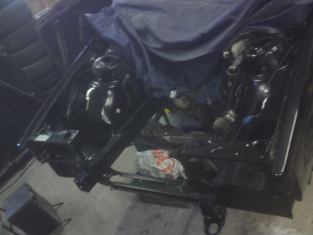

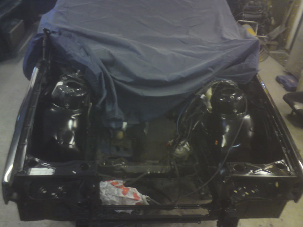

Innerskjermer er ferdig tectylert, og siste strøket lakk er tatt, så er ferdig under, men monterer ikke forstillinga før motorrommet er ferdig lakkert. Gleder meg til å kjenne hvor stiv den blir :D
Har også maskert rundt motorrom,travers,osv, pusset ned og begynt å sparkle.

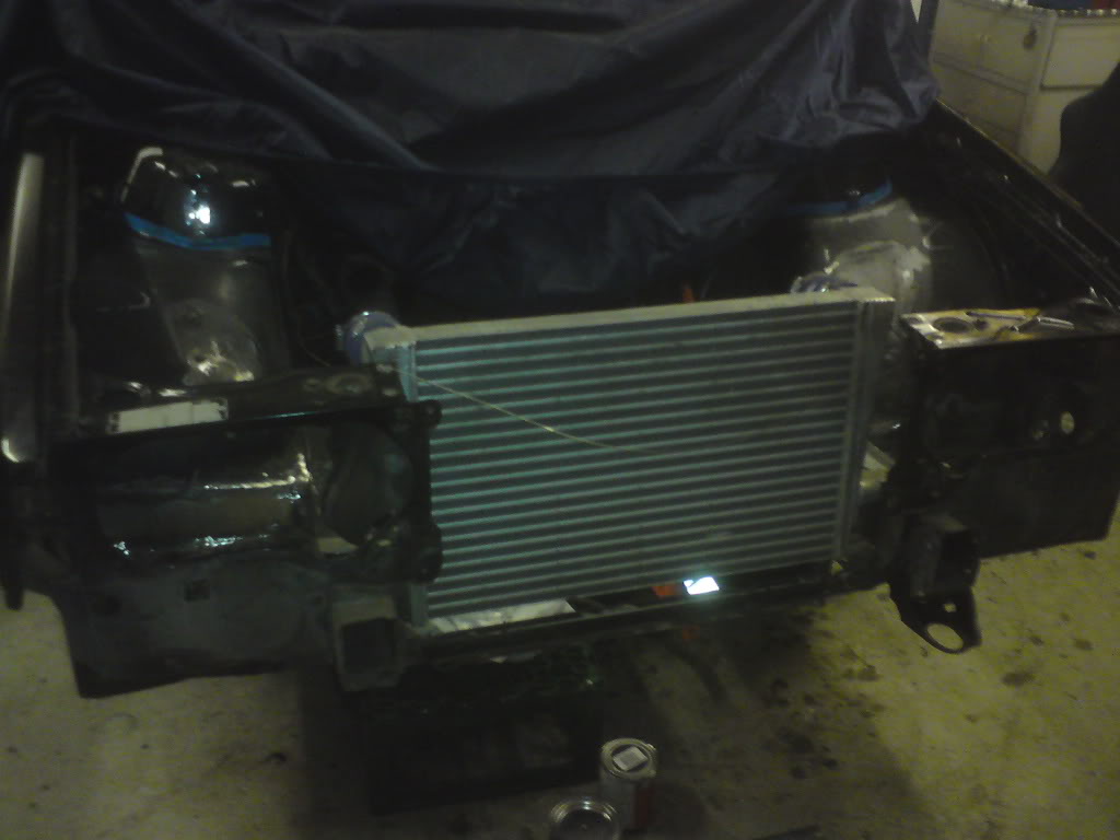

Etter jeg har lakkert skal jeg også begynne montere alu cooler og oljekjøler. Har ikke bestilt noe enda, har ikke målt hvor stor ic det blir, men oljekjøler blir er 19 raders Mocal kjøler. Også mangler jeg jo motor og girkasse. Har også fått tak i ett ekstra panser, så da kan jeg snart begynne å eksperimentere med luftinntaket jeg har tenkt å ha.

Gamle intercoolern, RS 500. Tror ikke jeg skal bruke denne pga vil ha tilkoblingene på siden.

Påbegynt sparkling etter sveist inn nytt stål der det trengtes :)
http://forum.vccn.no/img-dump/2010/12/816.jpg
http://forum.vccn.no/img-dump/2010/12/817.jpg

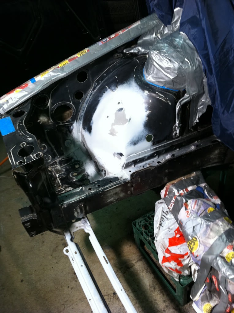

Bilder etter våtsliping:
http://forum.vccn.no/img-dump/2010/12/1175.jpg
http://forum.vccn.no/img-dump/2010/12/1176.jpg
http://forum.vccn.no/img-dump/2010/12/1177.jpg

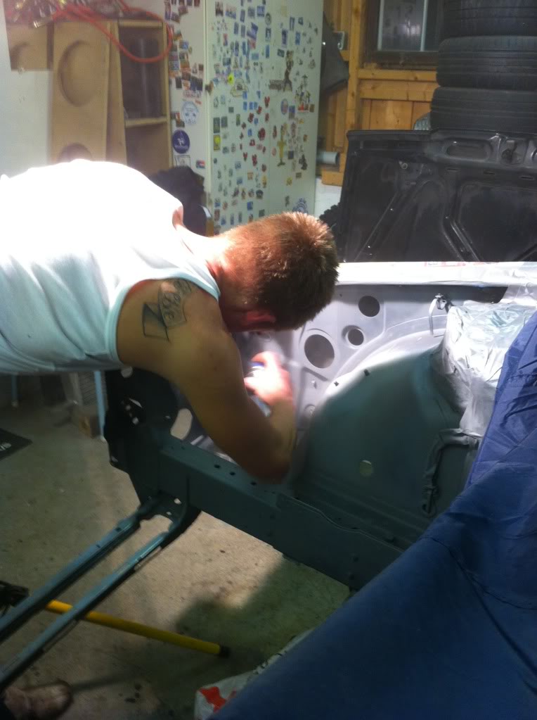

Grunning:
http://forum.vccn.no/img-dump/2010/12/1178.jpg

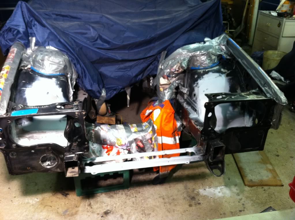

Klargjøring til lakk:
http://forum.vccn.no/img-dump/2010/12/1179.jpg

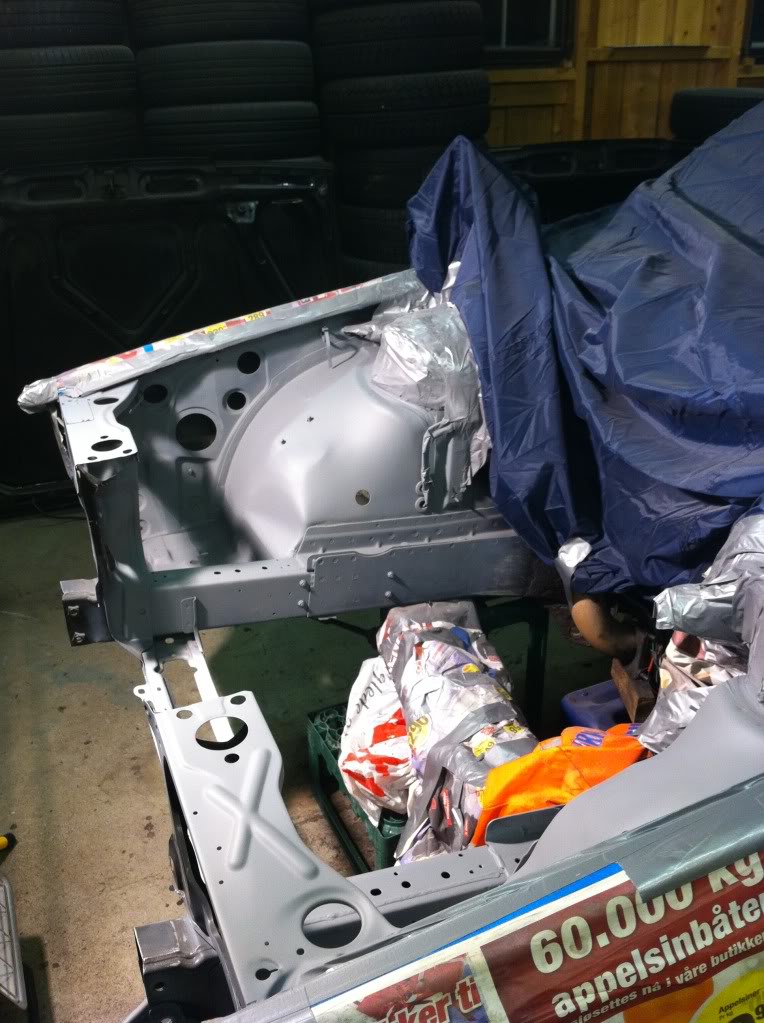

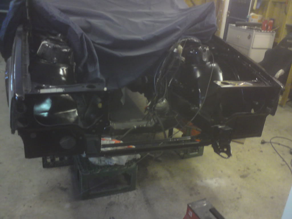

Ferdig lakka! (Det på dempertårnet er bare støv) Ganske fornøyd til å ha gjort alt selv.
http://forum.vccn.no/img-dump/2010/12/1197.jpg
http://forum.vccn.no/img-dump/2010/12/1198.jpg
http://forum.vccn.no/img-dump/2010/12/1199.jpg
