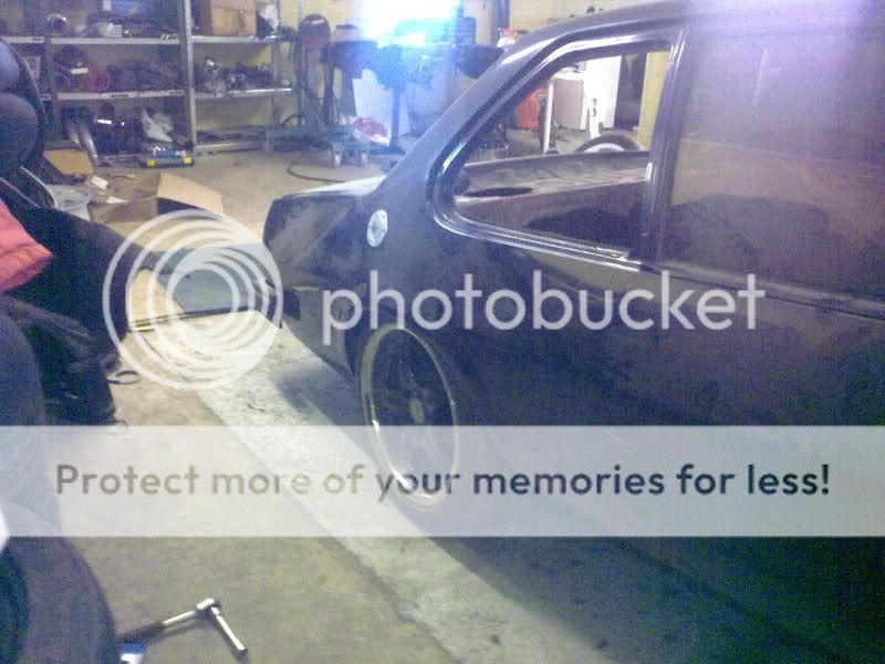

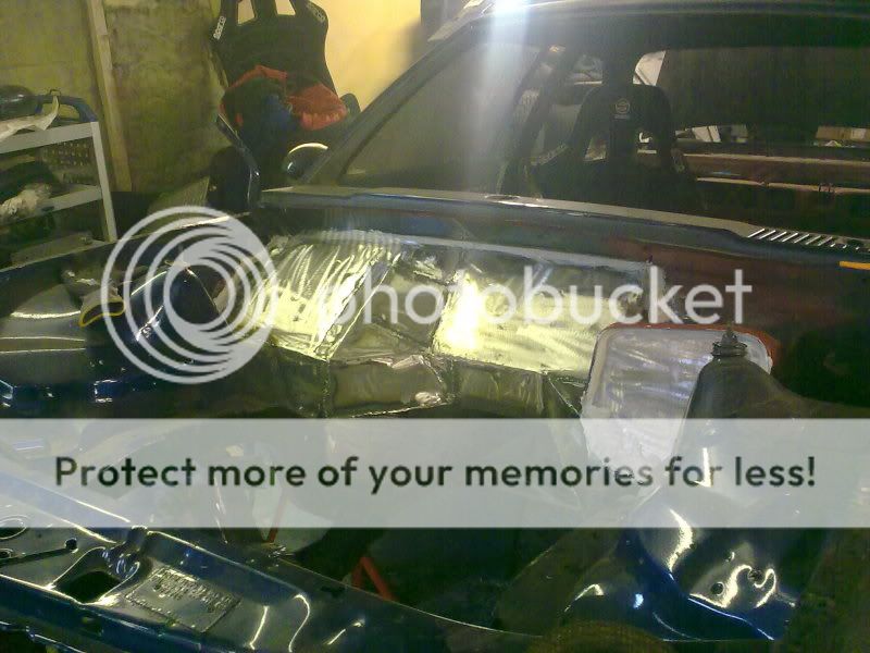

har nå tatt ut alt av matter inne i bilen og fjernet plata der baksetene var engang i tiden, å alt i bagasjerommet, tatt ut bakruta å siderutene bak, så skal jeg begynne å få satt på aksling bak snart:)

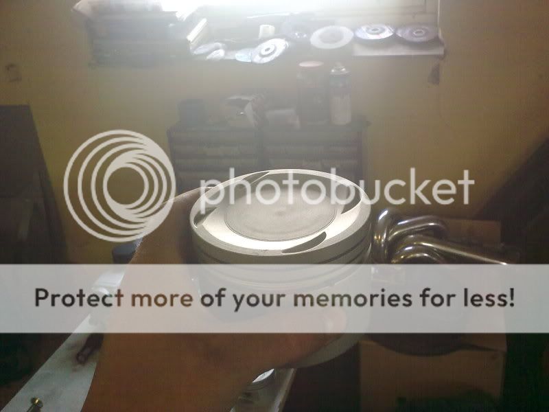

nja skjer da litt, har sveist inn fourlink kasser å driver å skal lage egne coilover fester til aksel så jeg får montert akselen på bilen snart, å så har jeg levert stemplene får å få frest ut 16v spor :) kommer oppdate så fort kameraet er i orden å jeg får ordna meg ei ny flaske me sveise gass :)

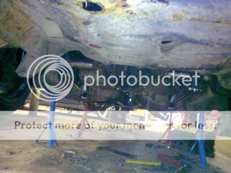

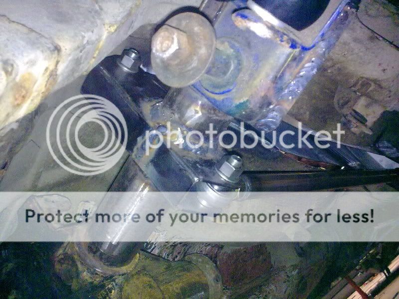

lenge siden jeg ha oppdatert her nå, men har da gjort litt forde :)

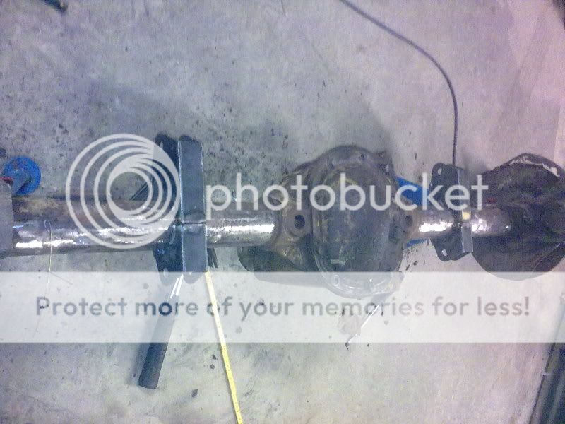

har sveisa ferdig fourlink oppheng på akselen å coilover fester så nå henger akselen på bilen får å se at alt passer der det skal, dere får se å bedømme selv :)

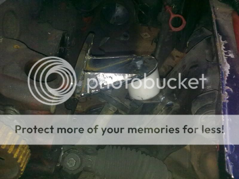

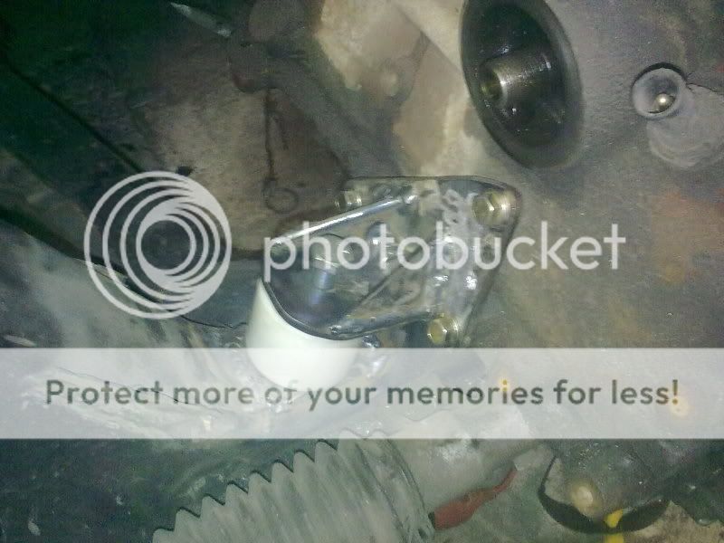

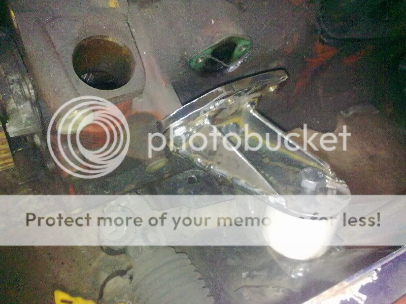

å motorfestene er ferdig, mangler bare noen små ting, så fort ting er ferdig så hadde jeg tenkt til å sende det bort så jeg får pulver lakkert delene :)

så hva syns dere ?? :)

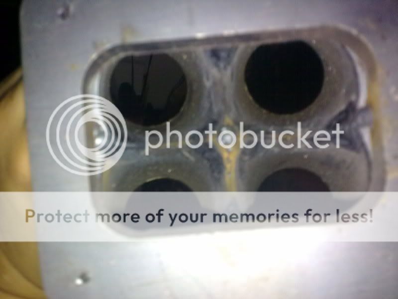

så har jeg forresten levert stemplene mine til fresing av 16v spor så håper på å få de igjen denne uka :) å så blir nave sendt bort denne uka så jeg får volvo boltsirkel foran også :)

Hva slags coilovers er det du har?
det er D2 coilover :)

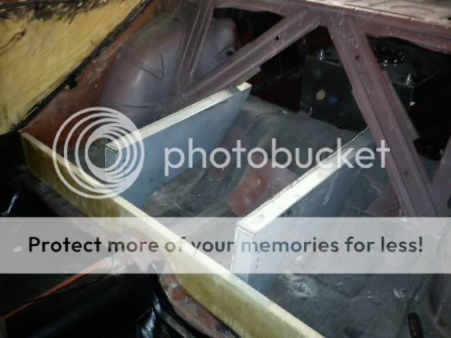

da har jeg hatt en liten økt igjen, har laga meg feste til intercooleren, blir olje kjøler også på samme feste :)

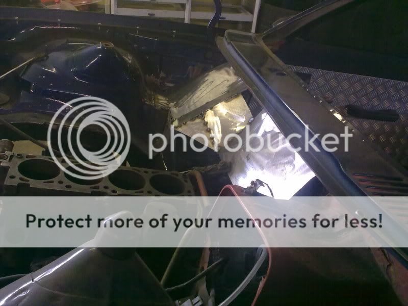

å så har jeg begynt å lage meg ny torpedo i bilen, litt jobb men det forn tåle, gikk tom får stålplater i stad så må hente litt fler i morgen :)

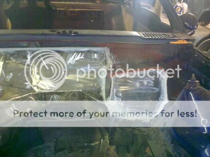

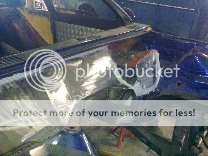

lenge siden det har blitt gjort noe her nå så da får jeg oppdatere litt :)
jeg venter fortsatt på nav enda, vært no satan treig han som gjør det, men men, haster jo ikke enda men er kjedelig å se bilen uten hjul foran :P torpedoen er ferdig sveist, så står igjen pussing å sparkling i motorrom før det er klart hvertfall :)

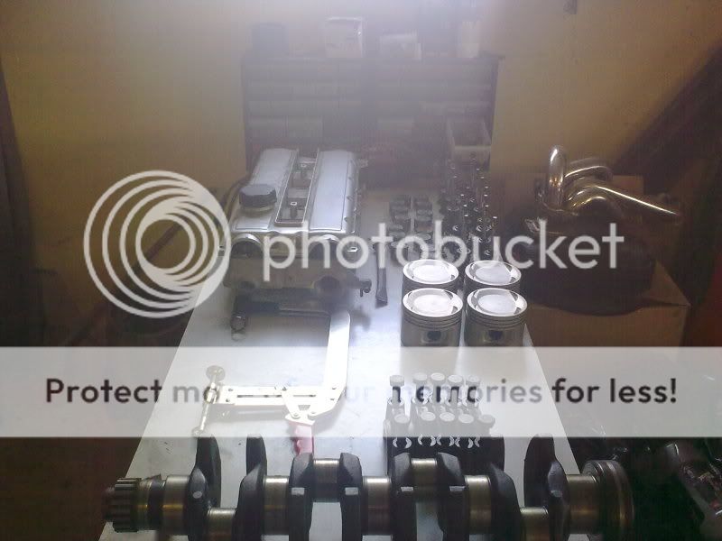

å motor begynner å nærme seg, bestilte ringer å lager til den i dag :)

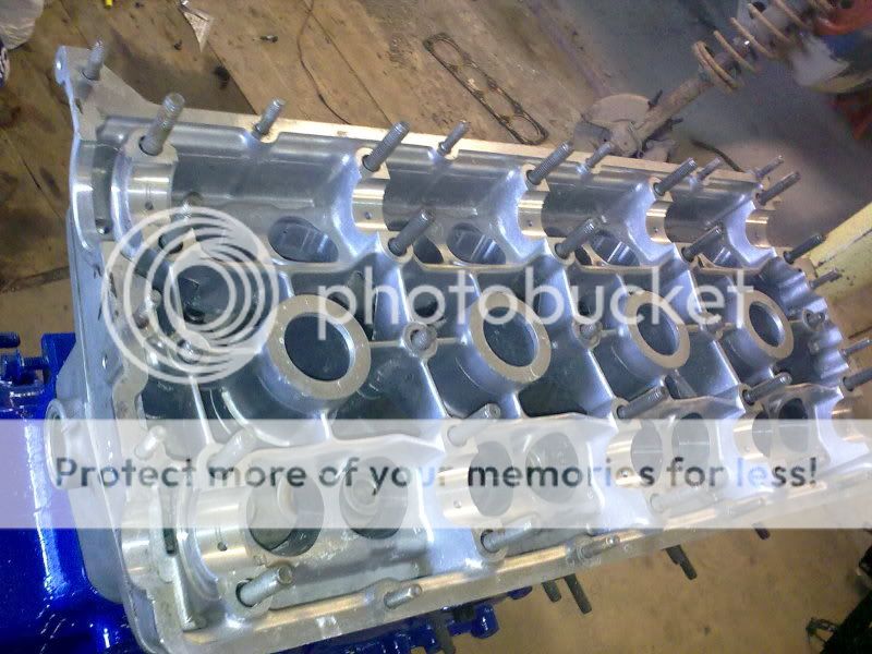

motor :)

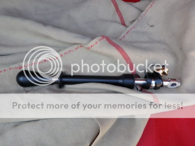

måtte jo såklart ha skikkelig spak i den å så bestilte meg en sånn en også :P
