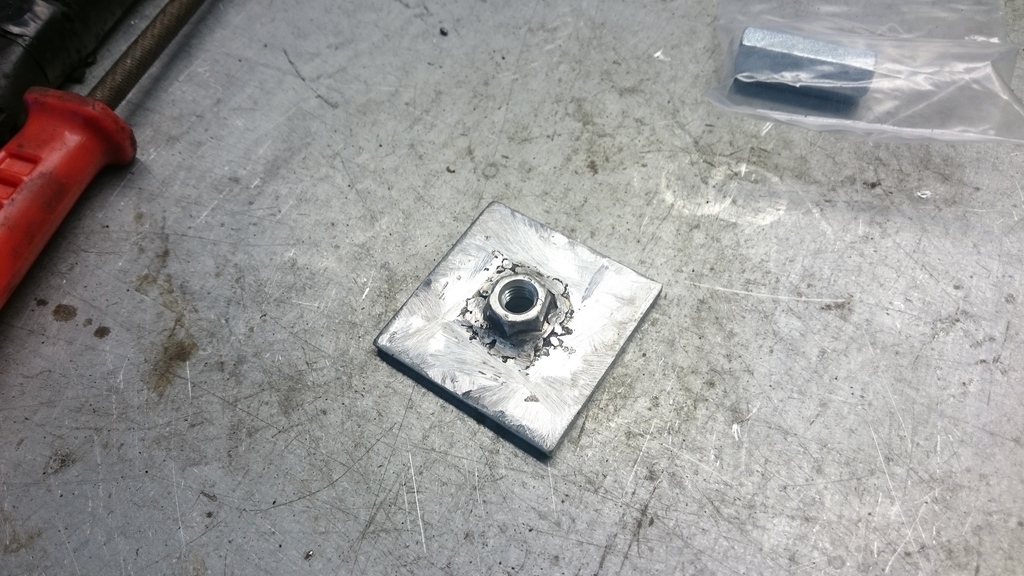

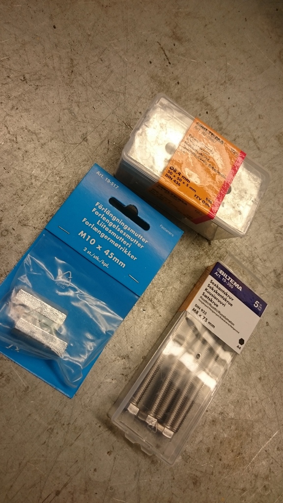

Løsninga til Volvo, sånn jeg har forstått det, er litt teit. Med en rund skive mellom subframe og bolt/mutter risikerer man at bolten setter seg i mutteren og man ikke får skrudd ned plata. Biltema to the rescue med firkanta skiver.
http://forum.vccn.no/img-dump/2016/08/545.jpg
Distansehylser og. Sveisa fast mutteren til skiva.
http://forum.vccn.no/img-dump/2016/08/546.jpg
Skiva må justeres litt i bredden for å ligge inntil innerveggen i subframe og samtidig passe med hullet i plata. Fikk lirka begge skivene på plass, og derfra er det plankekjøring. Alt av bolter smurt opp med litt fett for å hindre korrosjon.
