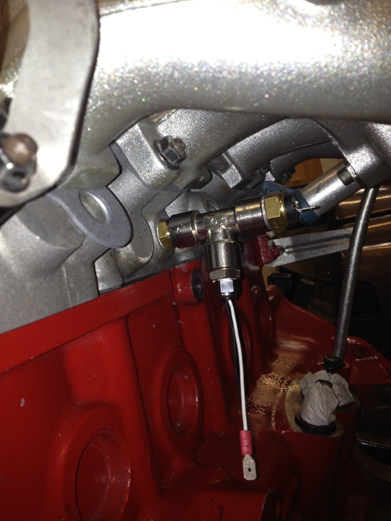

T-stykke til vann temp følerene til både org og auto gauge instrument, føleren til datasprutet sitter litt lenger inne på den orginale plassen.

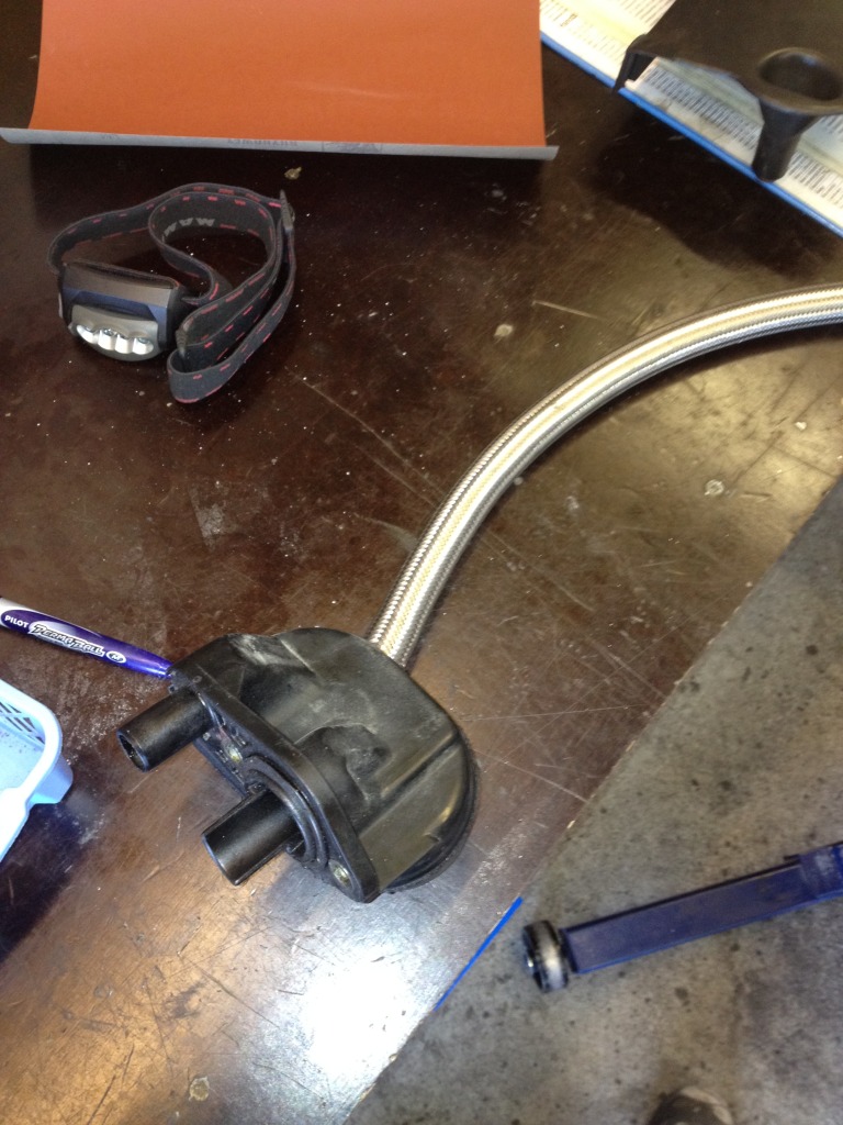

Blir å beholde orginal åndeboksen, AN10 slange passet jo rett på!!

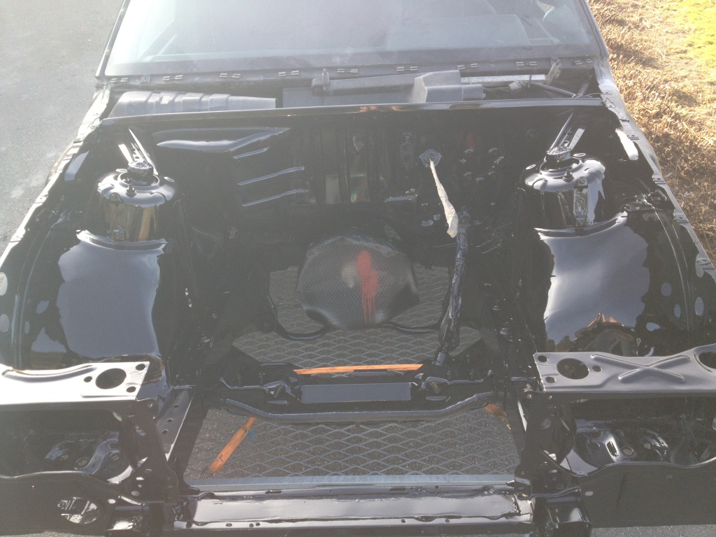

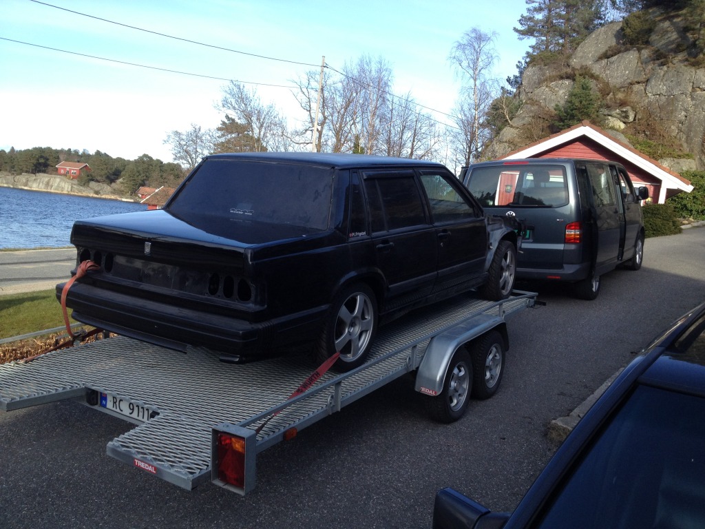

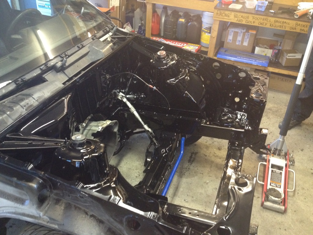

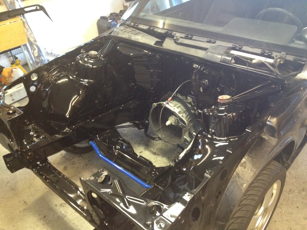

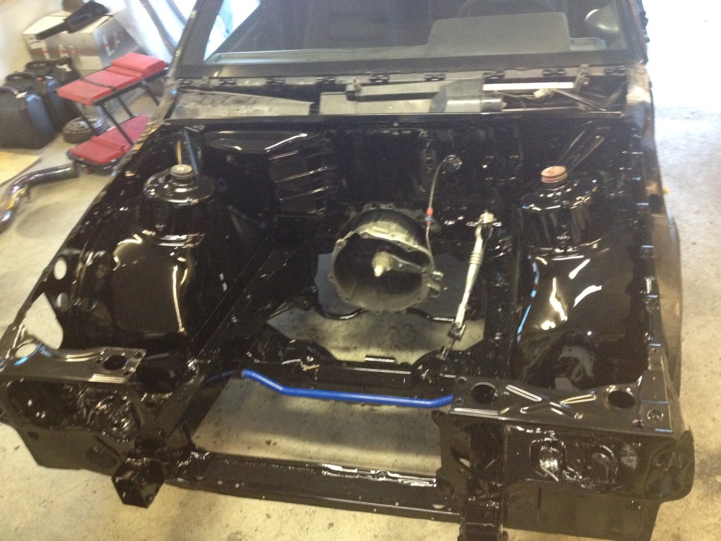

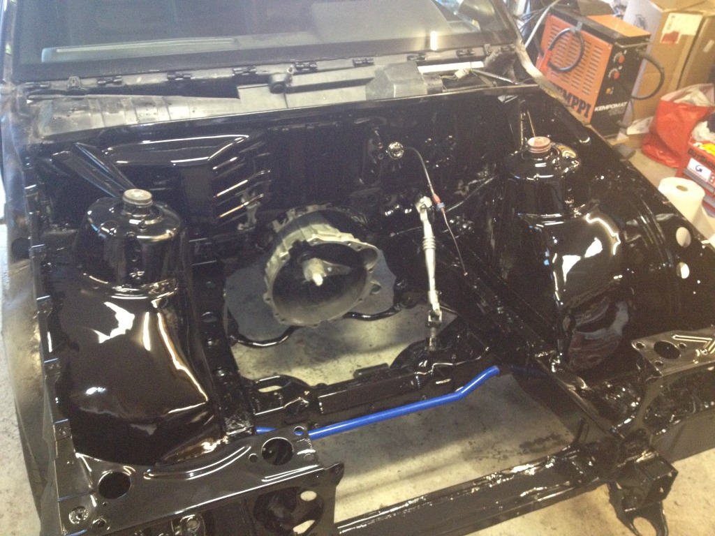

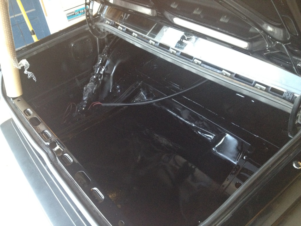

Hentet bilen fra lakk, ble noe annet nå, litt støv i trunken bare ellers greit.
http://forum.vccn.no/img-dump/2012/03/2506.jpg
http://forum.vccn.no/img-dump/2012/03/2507.jpg
http://forum.vccn.no/img-dump/2012/03/2508.jpg
http://forum.vccn.no/img-dump/2012/03/2509.jpg
http://forum.vccn.no/img-dump/2012/03/2510.jpg
http://forum.vccn.no/img-dump/2012/03/2511.jpg
http://forum.vccn.no/img-dump/2012/03/2512.jpg

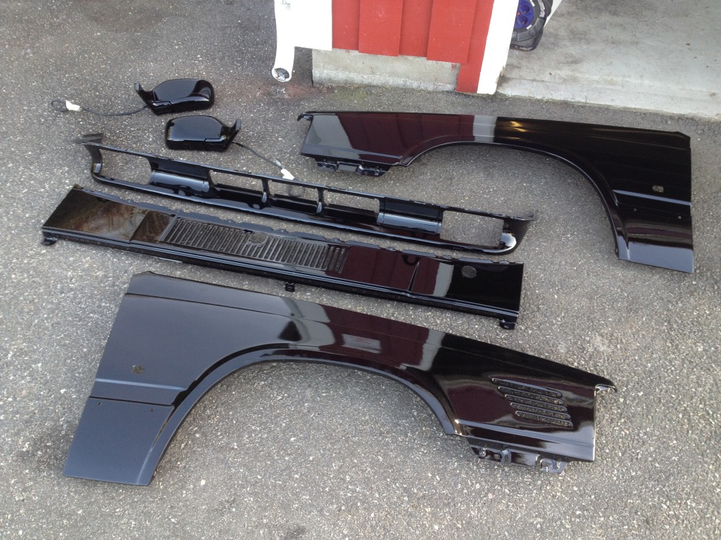

Lakkerte deler

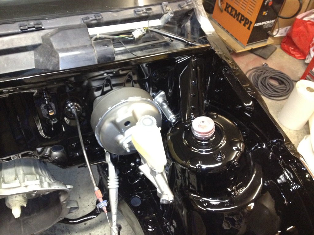

Montert bremsekraftforsterker og clutch pumpe

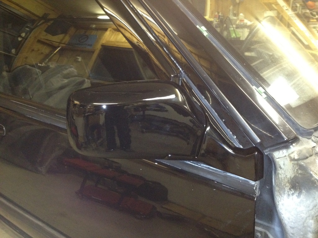

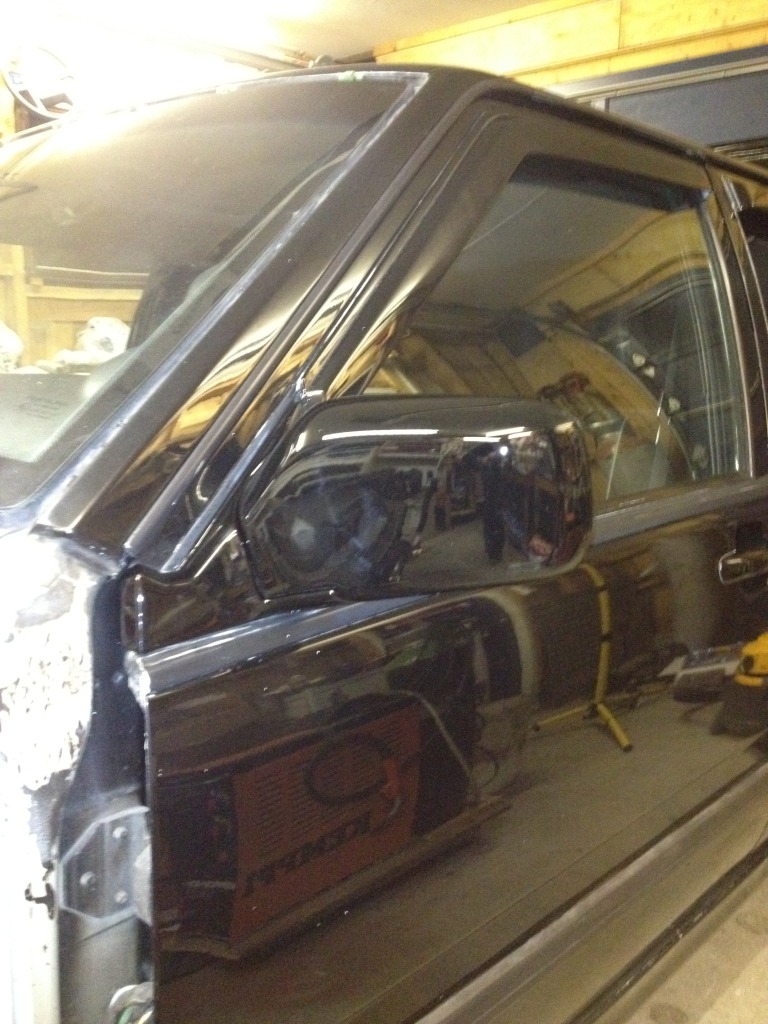

Montert nylakkerte speiler

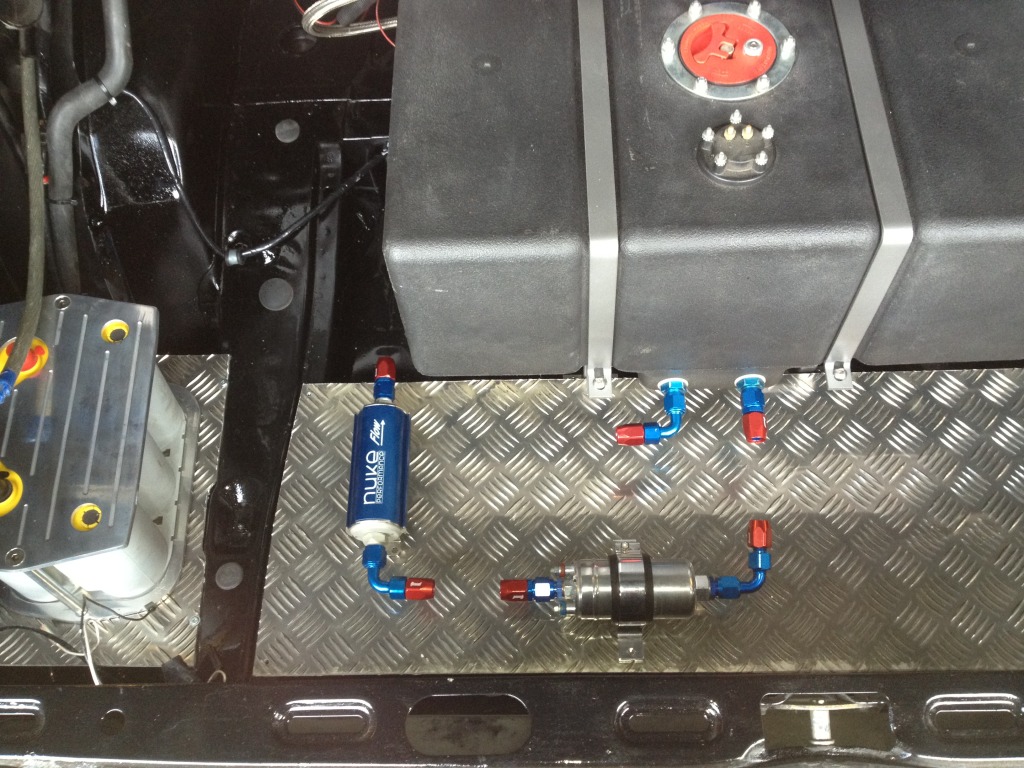

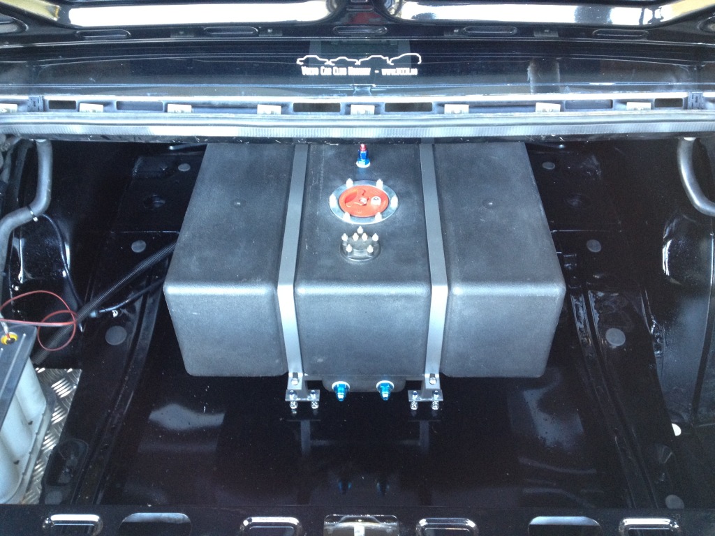

Fått inn fuelcell
http://forum.vccn.no/img-dump/2012/03/2518.jpg

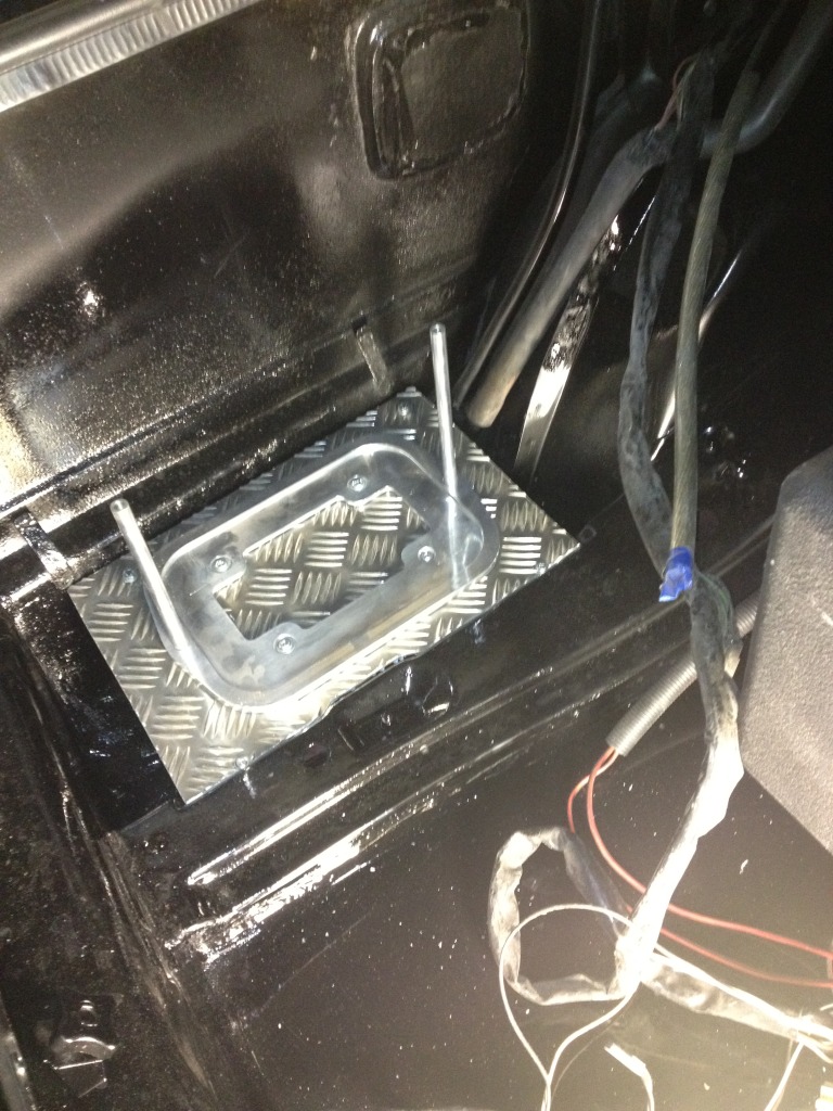

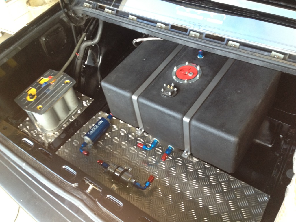

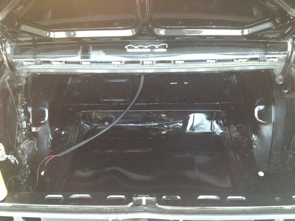

Laget batterikasse baki
http://forum.vccn.no/img-dump/2012/03/2519.jpg
http://forum.vccn.no/img-dump/2012/03/2520.jpg
Laget alu plate til å feste pumpe og filter på
http://forum.vccn.no/img-dump/2012/03/2521.jpg
støkent :)

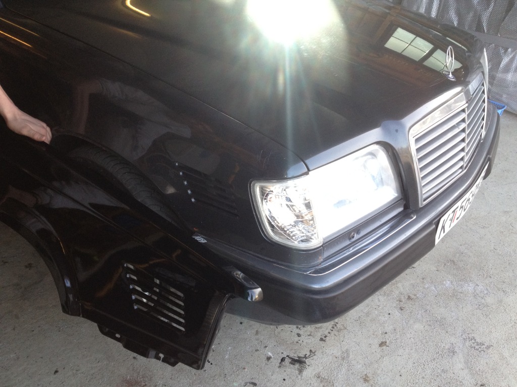

fy den var fin i lakken :)
Ser veldig bra ut!:D Svart 740 med gamle typen front er perfekt kombinasjon:)

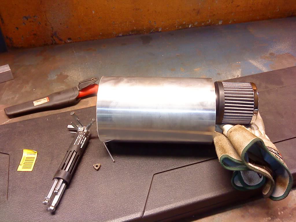

Tenkt meir på catchtanken?Send meg ei melding om den, tenkte prøve lage til deler til begge tankane i morra etter jobb viss eg ikkje blir så sein
Takk takk :)
Brage, angående catch tanken, lurte på om ikke det blir litt lite volum med 3toms røret?
Hva med å lage tanken i det 4toms røret som du hadde i begynelsen, å heller prøve å få til en brakett for å flytte den så langt ned at det hvertfall går ann å lukke panseret.. er jo også mulig å feste den i karossen en plass mellom tårnet og batterikassa der? Tenker høyt :) har ett bilde av en patent her:

Trua på detta?:)Isåfall kan eg lage til lokk osv neste veke..Ligger bilde av ekspansjonstanken i tråden min:)
