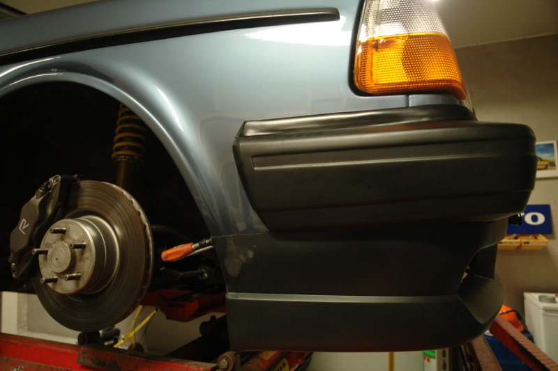

Tidlig i fasen av ny front..
Regner med folket ser hva slags fanger det er :)

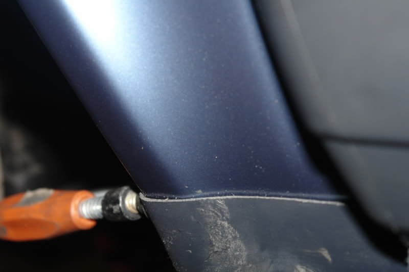

Tilpassing rundt hjulbue...

Flott arbeid :D
Skal bli fint å se neste steg!
Kommer fangeren fra en Fiat Punto? ;P
hehe!!!!!
Var denne fangern jeg håpet det ble. :) Hvordan har du gjort det rundt hjulbua? Forsiiiiktig varming og strekking?
Håpet på denne fangeren jeg også:) kjøpt nytt på volvo eller får du i billigere noen annen plass?
nydli ;) håpte på denne fangeren eg også ;) komt noe lengre forhold til erstatning eller?
Hyggelig å høre folkens! :D Tror den kan bli litt tøffere i fronten nå!

Hvordan gjør du det i skjøten mellom skjermen og den nye plasten? Der den overlapper liksom.
For å få en pen overgang?
