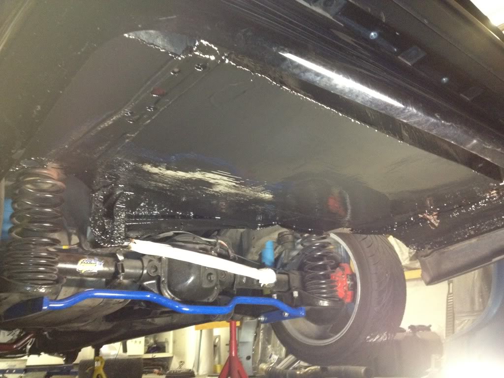

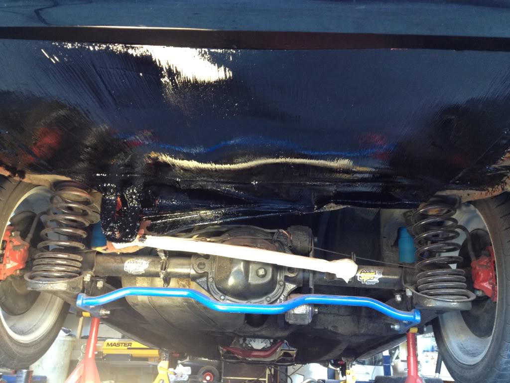

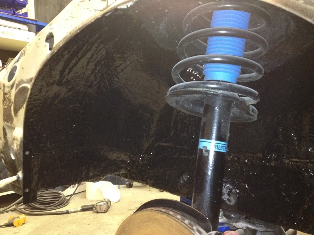

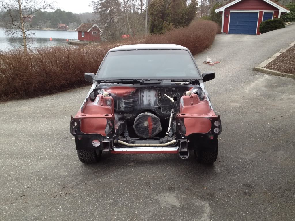

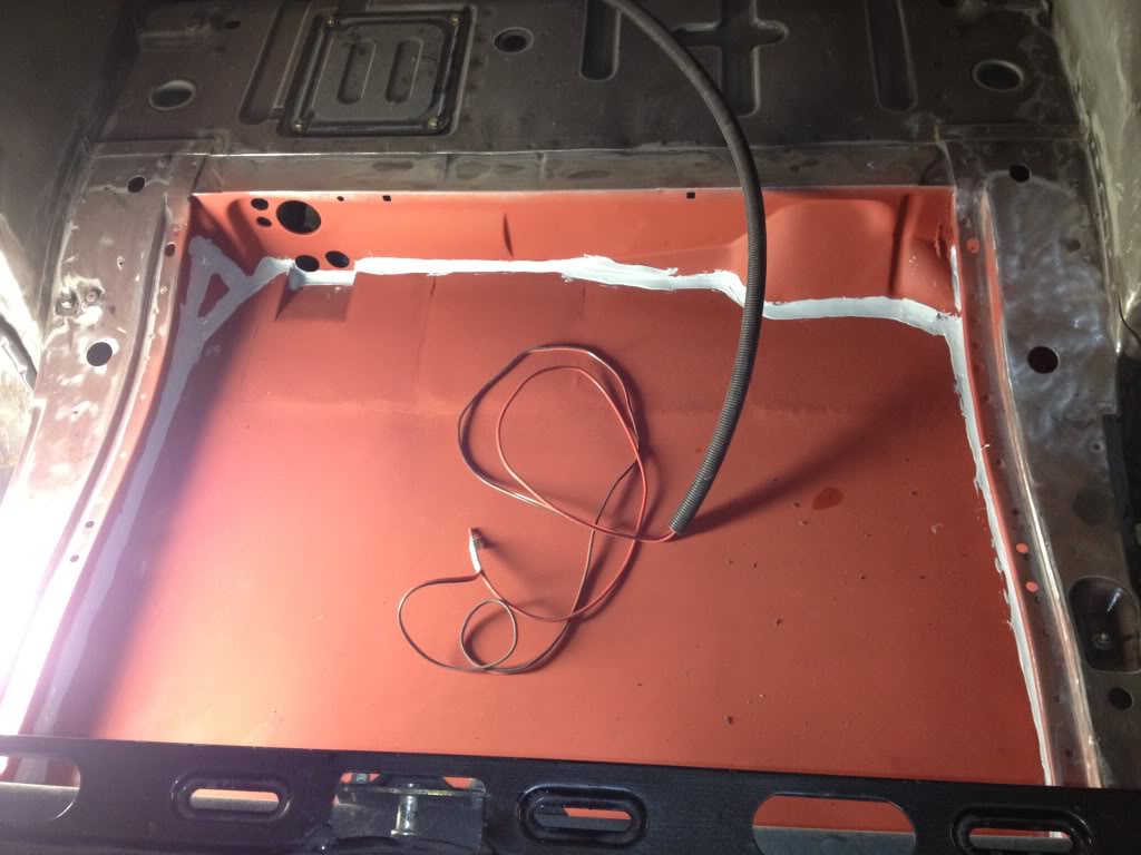

Fått sveist ferdig under, grunnet og lagt ett strøk tectyl, skal lakkes over i morgen når tectylen er ordentlig størkna.
Har også tatt hjulhusa foran på nytt pga sveising, alt skal lakkes på nytt. Bilder kommer når dette er gjort :)

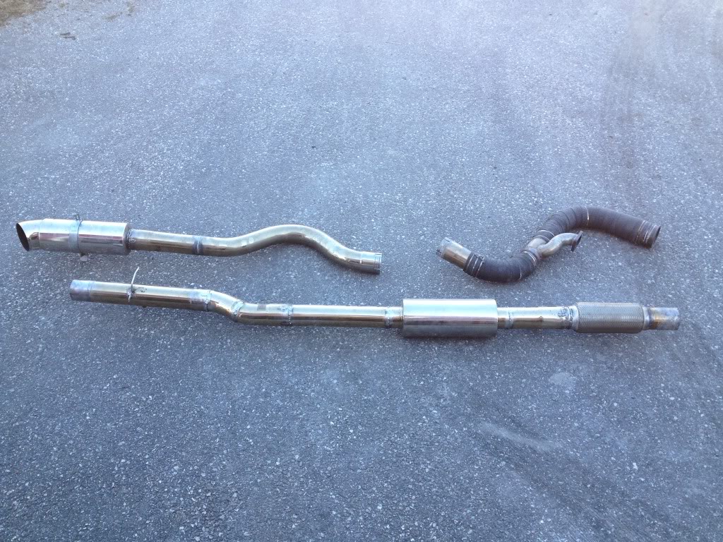

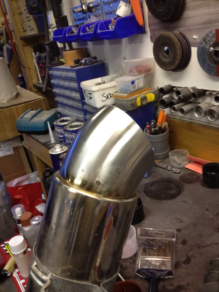

Plukka ned eksosen, skal bygge om downpipen med v-band cirka i 90 graderen oppe, sånn at man enkelt kan fjerne røret så man kommer lettere til tennpluggene. Slipte over sveisene på eksosen når jeg hadde den nede.
http://forum.vccn.no/img-dump/2012/03/1061.jpg

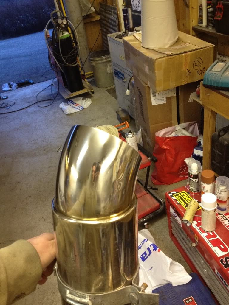

Endepotta var blitt litt stygg, plastikk fra add-on skjørtet bak som hadde smelta utover.. Her pusset ned tuten med 1200 papir
http://forum.vccn.no/img-dump/2012/03/1062.jpg
Dro over ei runde med autosol (på drillen)
http://forum.vccn.no/img-dump/2012/03/1063.jpg

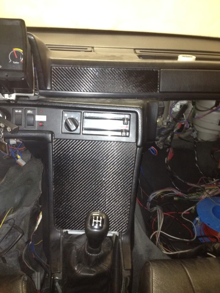

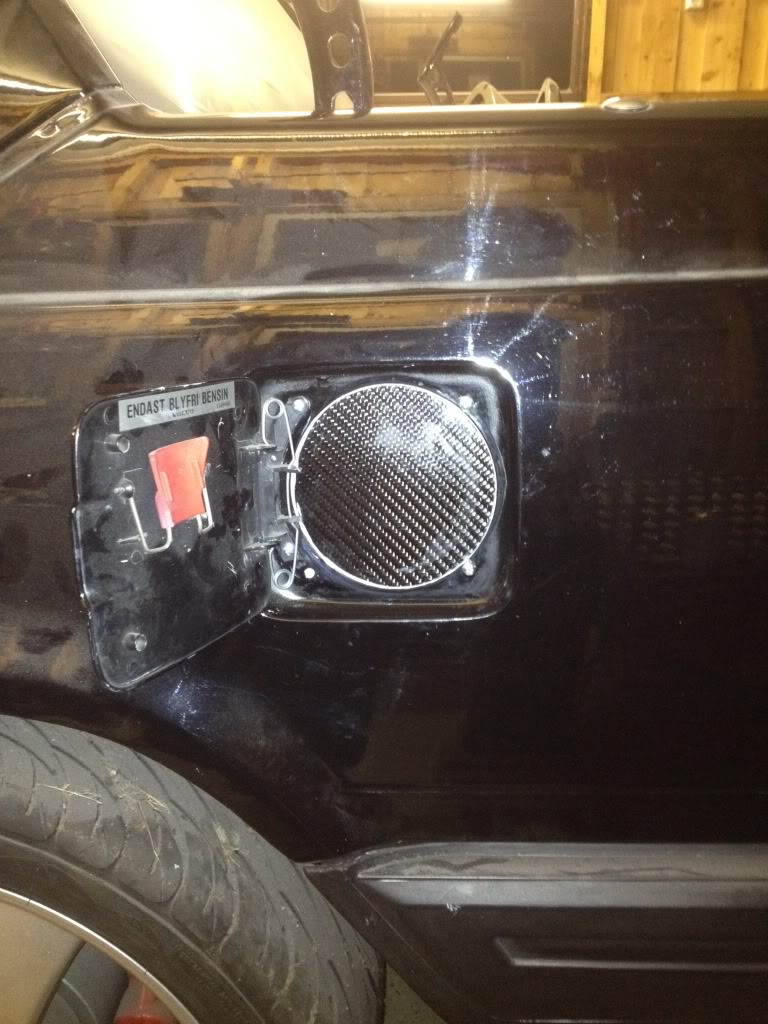

Fant fram noe papp og lagde meg midtkonsoll, så kappet jeg den ut i EKTE karbonfiber:
http://forum.vccn.no/img-dump/2012/03/1064.jpg
Også her:
http://forum.vccn.no/img-dump/2012/03/1065.jpg

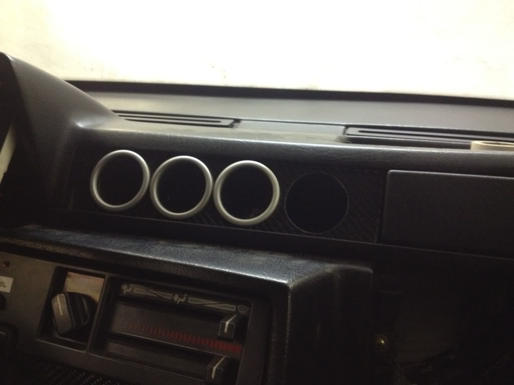

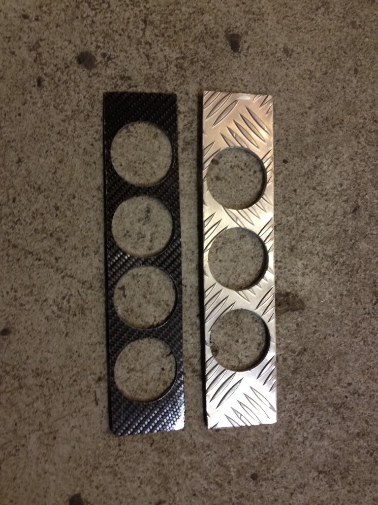

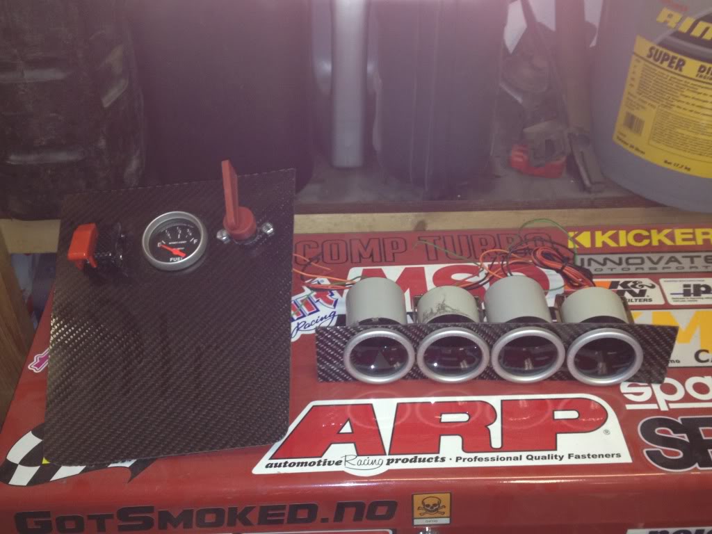

Borret hull til 4 stk instrumenter, her sammen med den gamle i alu
http://forum.vccn.no/img-dump/2012/03/1066.jpg
Plassert og med instrumenter i (mangler siste instrument, kjøper det i morra)
http://forum.vccn.no/img-dump/2012/03/1067.jpg
Fått inn Autometer tankmåleren og FIA godkjent hovedbryter, kommer noen vippebrytere også her
http://forum.vccn.no/img-dump/2012/03/1068.jpg
Får håpe dere liker karbon :)
Karbon er og forblir rått ^^

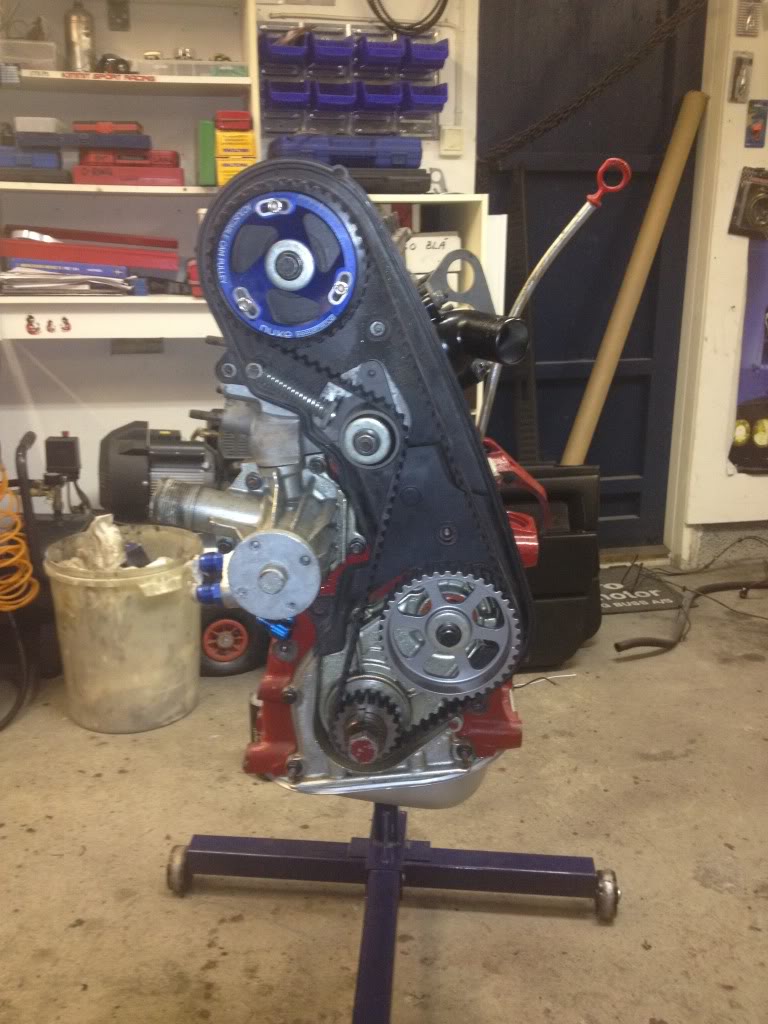

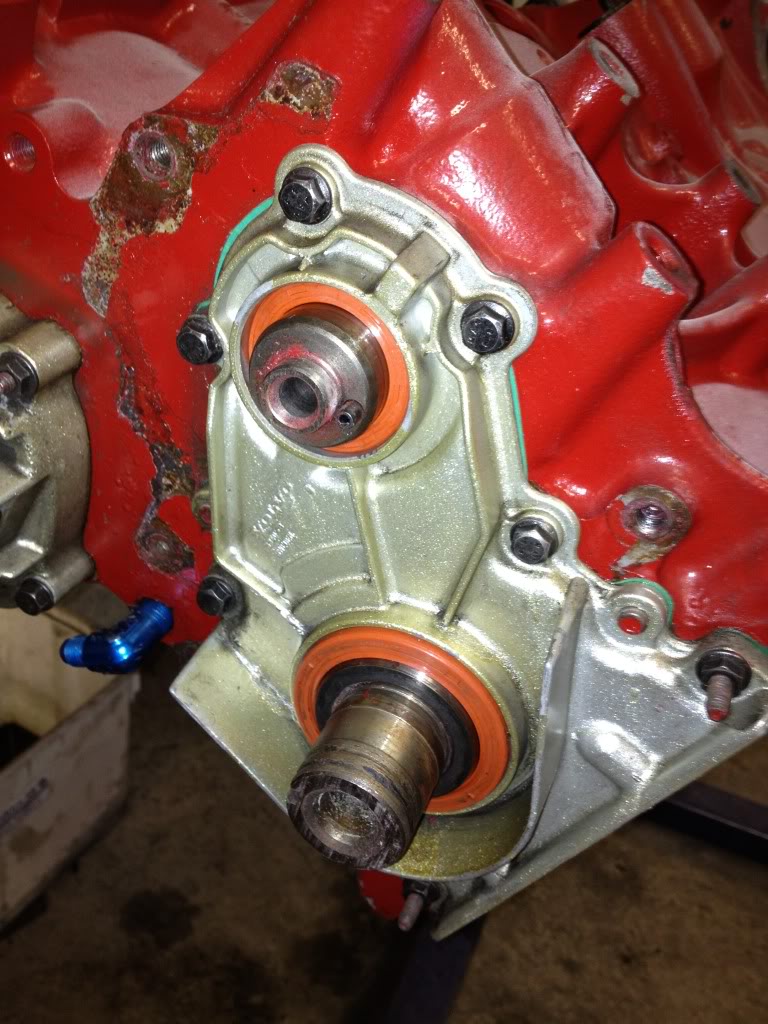

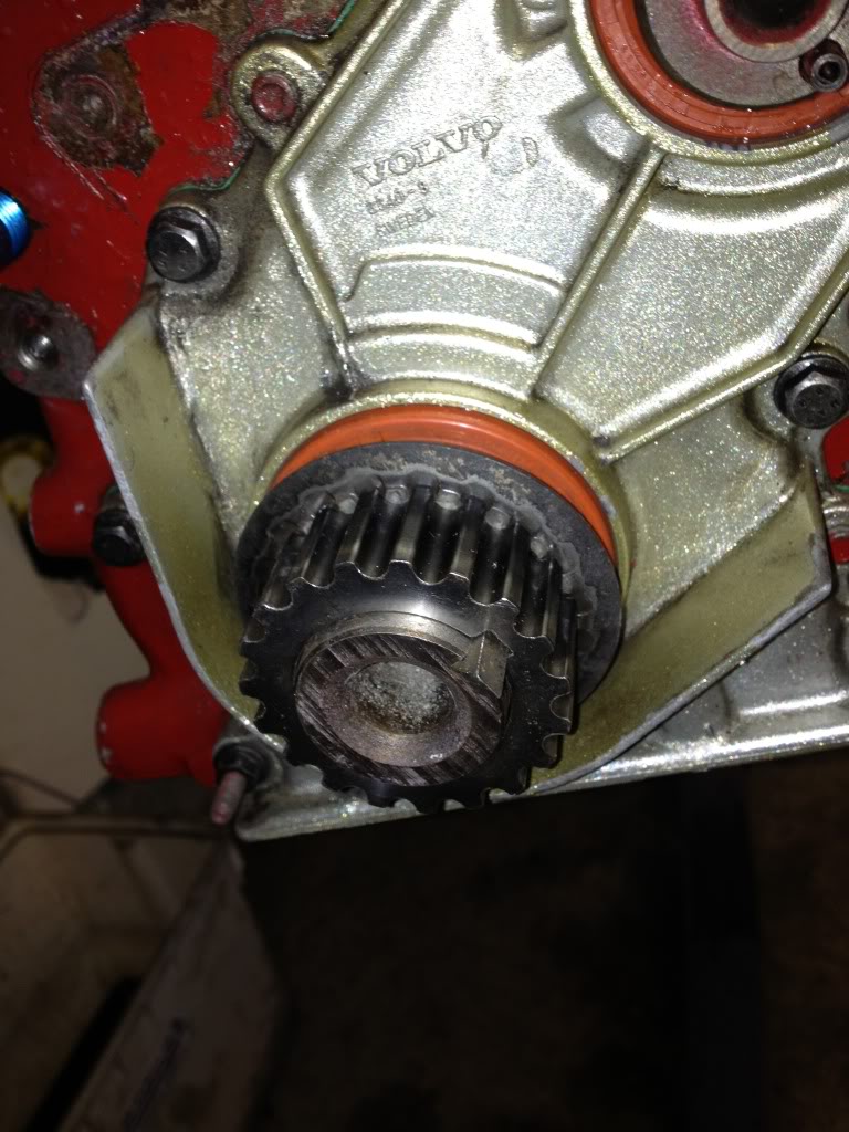

Byttet simring foran på veiv og på hjelpeakslingen:
http://forum.vccn.no/img-dump/2012/03/1170.jpg
Stål drev på veiva, den orginale typen knekker jo bare
http://forum.vccn.no/img-dump/2012/03/1171.jpg

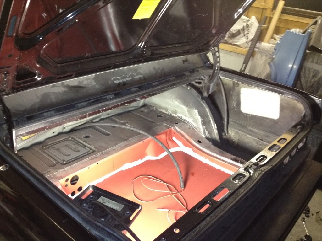

Bagasjerom klar til lakk
http://forum.vccn.no/img-dump/2012/03/1173.jpg
http://forum.vccn.no/img-dump/2012/03/1174.jpg
http://forum.vccn.no/img-dump/2012/03/1175.jpg

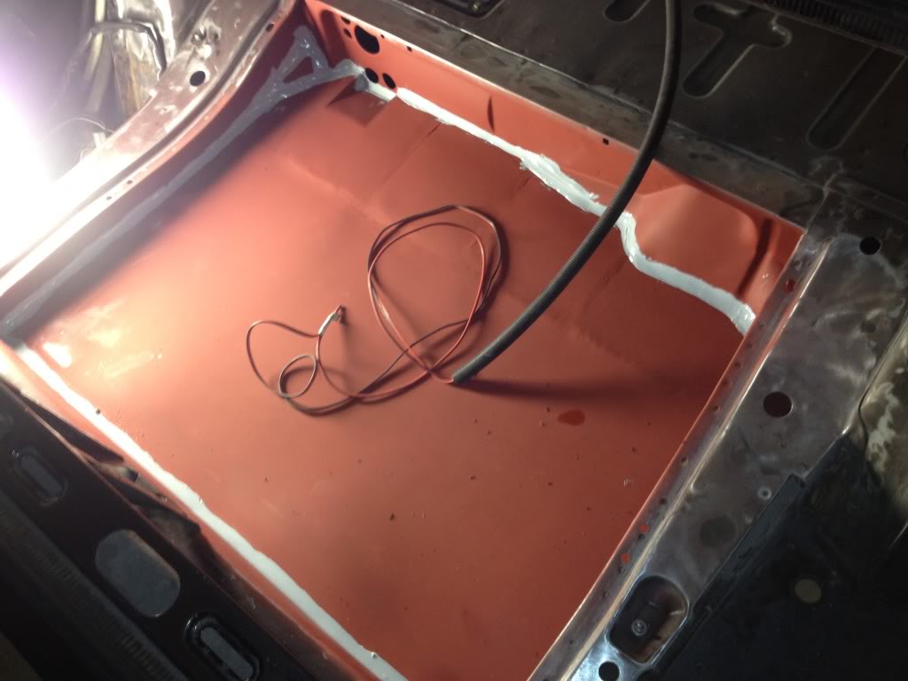

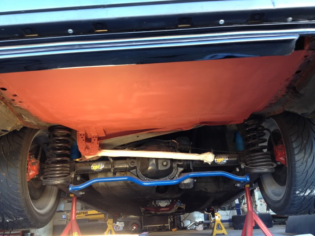

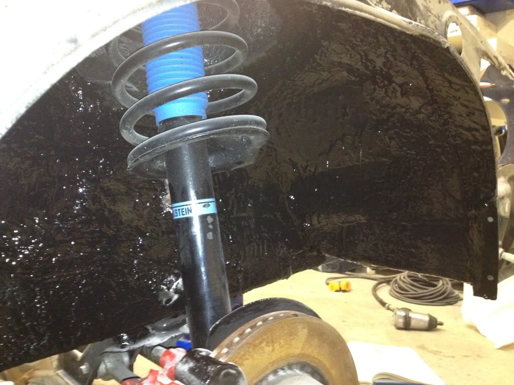

Grunnet, tectylert og lakka ferdig hjulhus foran og under bagasjerom, litt mye renn på bildene, det fjerna jeg med litt papir.
http://forum.vccn.no/img-dump/2012/03/1176.jpg
http://forum.vccn.no/img-dump/2012/03/1177.jpg
http://forum.vccn.no/img-dump/2012/03/1178.jpg

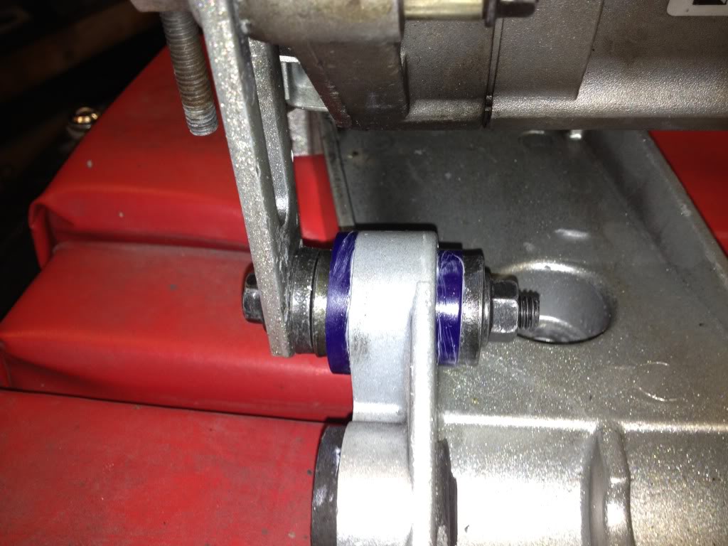

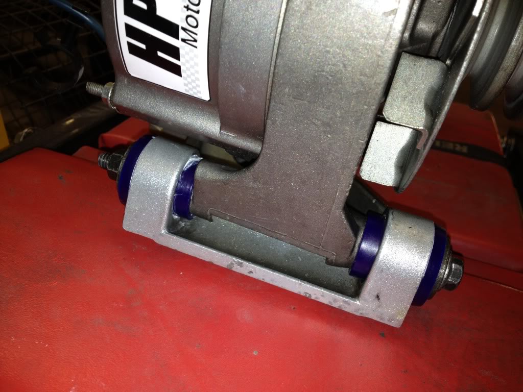

Poly foringer på dynamo, har det overalt på bilen nå
http://forum.vccn.no/img-dump/2012/03/1179.jpg
http://forum.vccn.no/img-dump/2012/03/1180.jpg

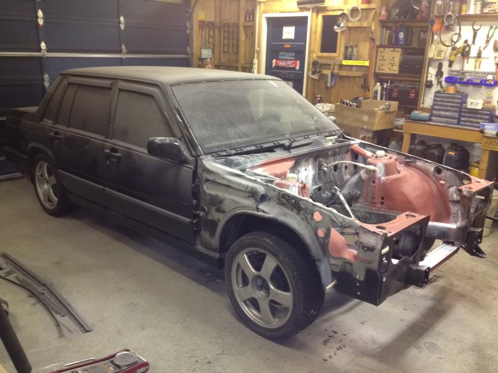

Bil på hjul igjen å klar til å trilles ut og fraktes til lakkboksen i morgen :) gleeeeeeeder meg!
http://forum.vccn.no/img-dump/2012/03/1181.jpg
http://forum.vccn.no/img-dump/2012/03/1182.jpg
Skikkelig camping stuk her men er jo ganske lett i fronten nå kan du si, men kommer til å senke den mer i år enn den var i fjor :)

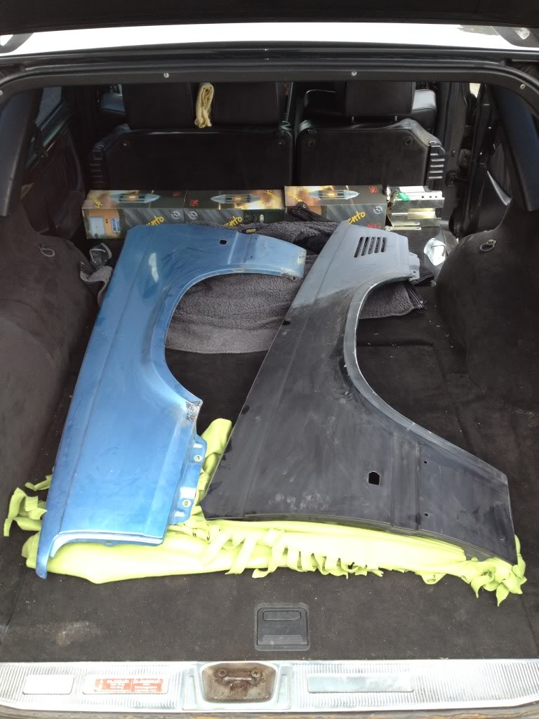

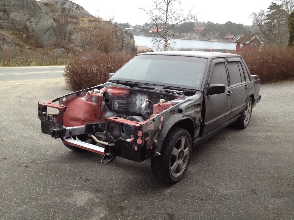

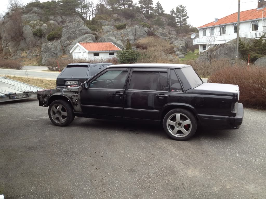

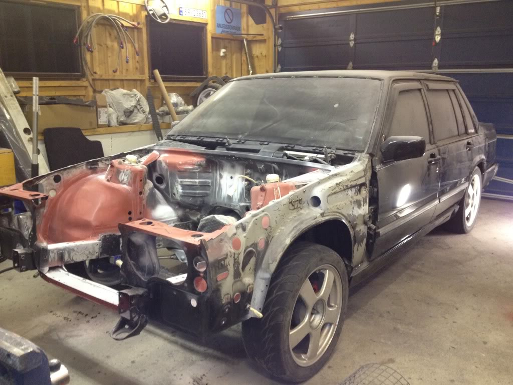

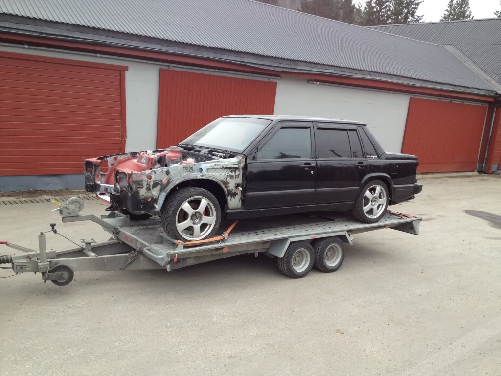

Fikk levert bilen til lakk på fredag, bilder.
http://forum.vccn.no/img-dump/2012/03/1520.jpg
http://forum.vccn.no/img-dump/2012/03/1521.jpg
http://forum.vccn.no/img-dump/2012/03/1522.jpg
Uvandt for 740'n å være ute i friluft igjen, men følte seg vell en smule naken der den stod.
http://forum.vccn.no/img-dump/2012/03/1523.jpg
http://forum.vccn.no/img-dump/2012/03/1524.jpg

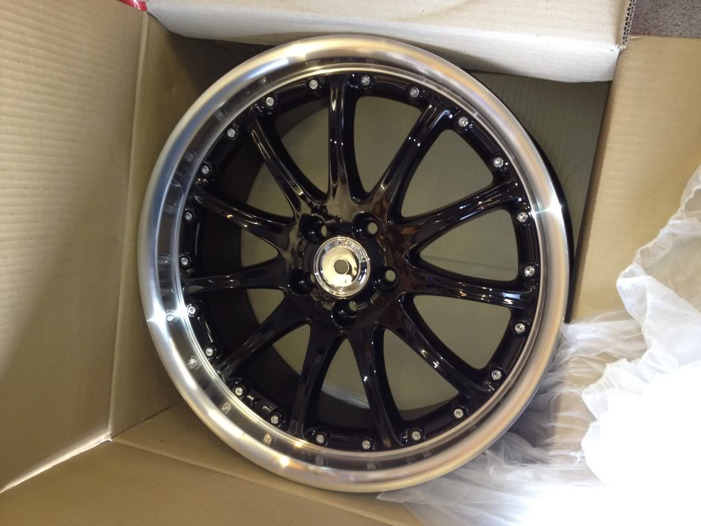

Fått hentet de nye fram felgene idag :) helt nye. Gått ut av produksjon for en god stund siden :) akkurat disse ble produsert i 2006.
http://forum.vccn.no/img-dump/2012/03/1672.jpg

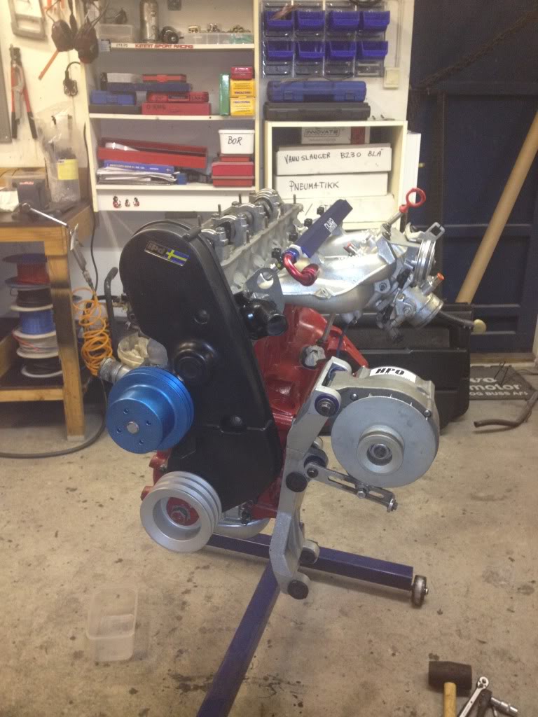

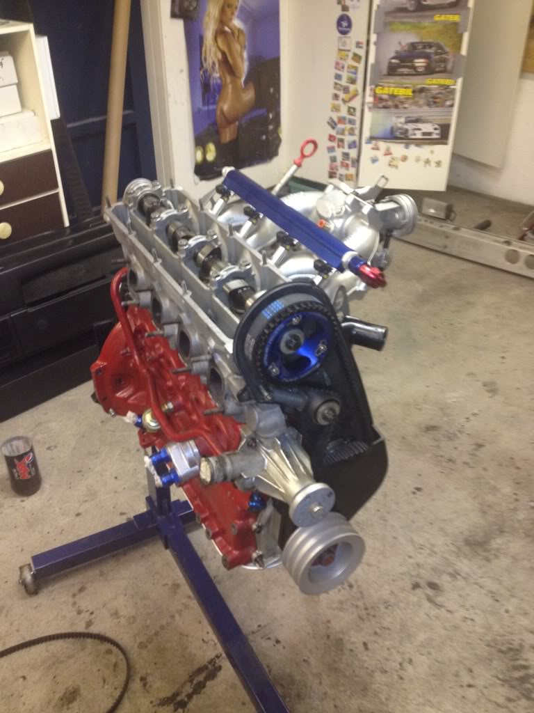

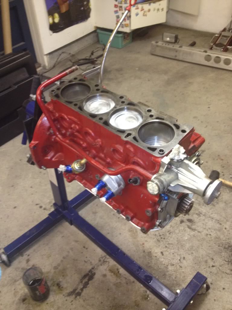

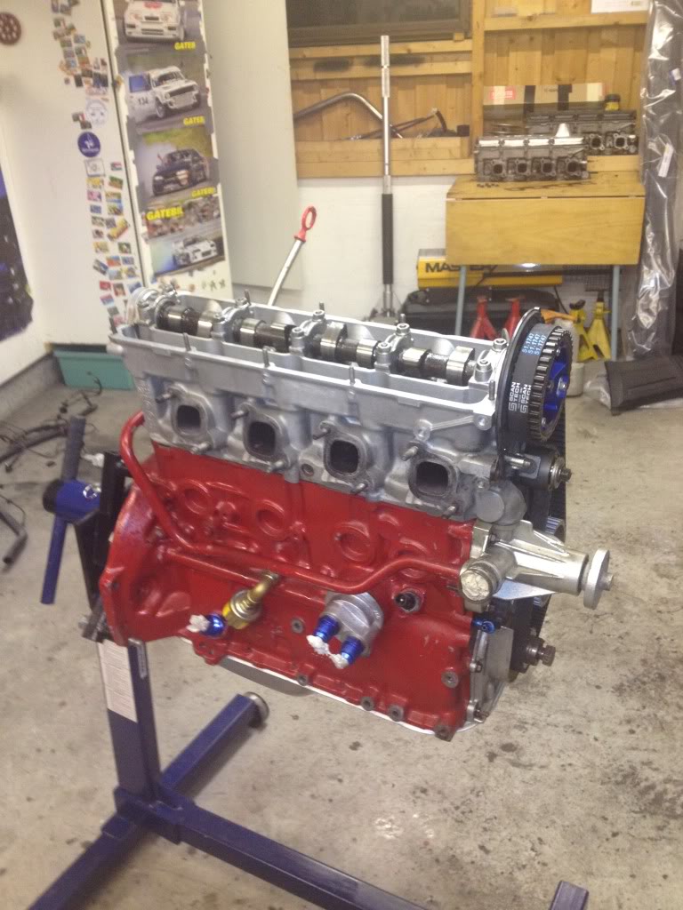

Fikk skrudd sammen motoren her i går kveld, litt bilder fra det:
http://forum.vccn.no/img-dump/2012/03/1830.jpg
Fått nedi stemplene
http://forum.vccn.no/img-dump/2012/03/1831.jpg
http://forum.vccn.no/img-dump/2012/03/1832.jpg
Montert topp og register
http://forum.vccn.no/img-dump/2012/03/1833.jpg
http://forum.vccn.no/img-dump/2012/03/1834.jpg
Innsug på
http://forum.vccn.no/img-dump/2012/03/1835.jpg
Dynamo på, satt på deksel (skal borre hull til kamdrev) og vann pumpe hjulet bare for å se
http://forum.vccn.no/img-dump/2012/03/1836.jpg
Satt ikke på grenrøret fordi jeg venter på ett par bokser med coating i posten som jeg skal spraye det inn med først :)
Trenger å få laget ett lokk til å erstatte veivhusvent.boksen med å ha en AN-10 kobling på der, mener jeg har sett noen andre som har hatt noe lignende, noen som har noen bilder eller?
Ang veivhusventilasjonen bør egentlig boksen være der den skal og heller sveise på en an12 nippel i toppdekselet og ut til seperat oljeåndingsboks ;)
Hvorfor vet jeg ikke helt selv, men etter anbefaling av diverse motorbyggere som har holdt på i mange år ble det til at jeg lot min være som originalt og tok heller å sveiste på en an12 nippel i toppdekselet ;)
Jeg venter på en oljeåndingsboks en kompis skal lage til meg i alu, med ferdige an12 nipler på og en 16mm tapp i toppen for filter. Er selvfølgelig skilt ut til to kammer med ca 1cm åpning i bunn og en ny plate på tvers før filter med også 1cm klaring fra skilleplaten inni boksen :)
Ja har en her som skal lage catch tank til meg, men hadde tenkt å ta ut AN-10 fra toppdeksel og AN-10 fra veivhuset. Flere jeg har snakket med som sa det var fint. Men da måtte jeg fjerne boksen sa dem :) trenger vell ikke boksen når du har catch tank med filter?

Ja, det funker jo. men den originalet har jo sin funksjon og når den ikke er tett fungerer den utmerket og bra ;) Så behovet for et eget uttak der ser jeg ikke helt grunnen til egentlig lengre. Jeg ville ha vekk den boksen fordi den ser teit ut og bare tar plass, men har endret litt mening nå som jeg ser at funksjonene i den boksen er helt super ;) MEN for å bare være på sikre siden tar jeg ett ekstra uttak på toppdekselet ;)
