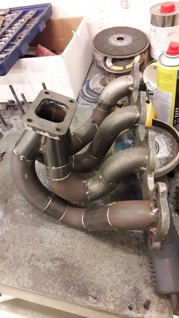

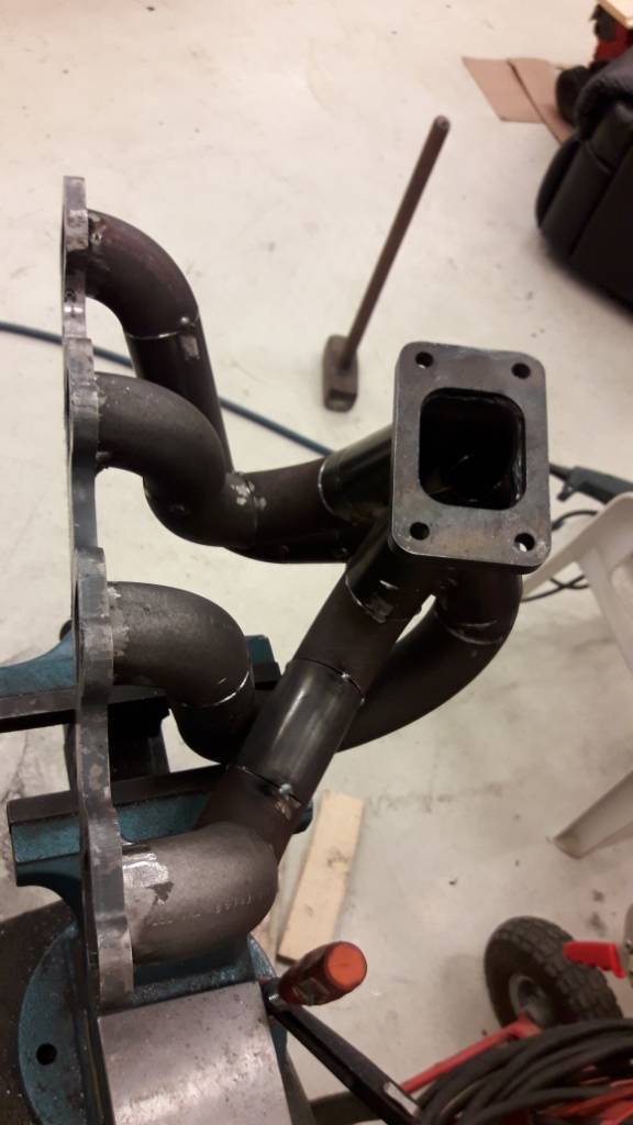

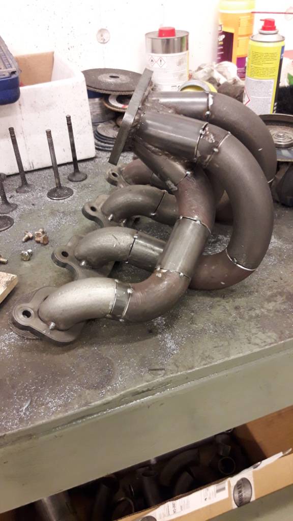

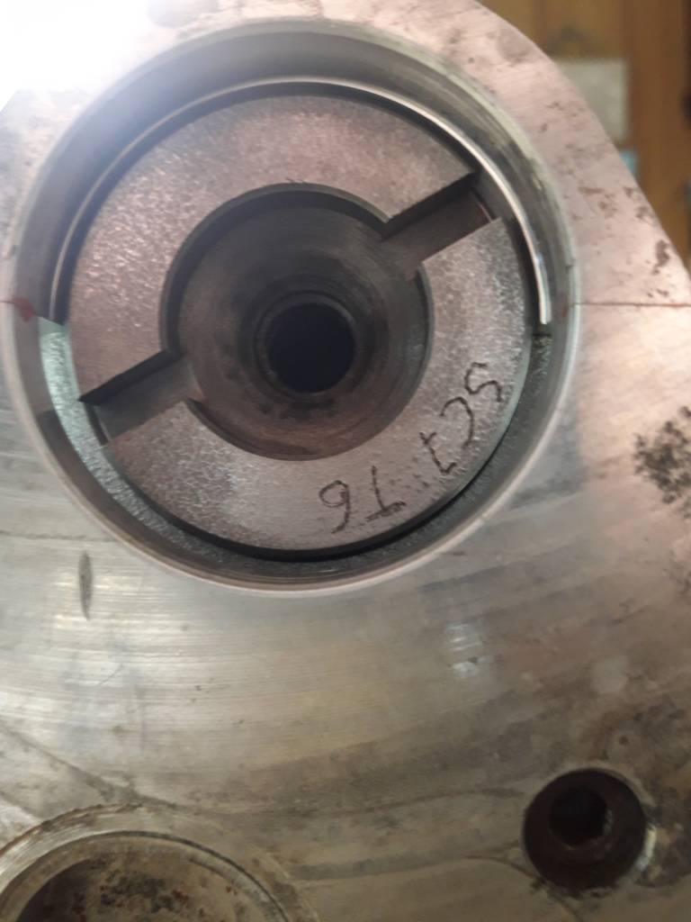

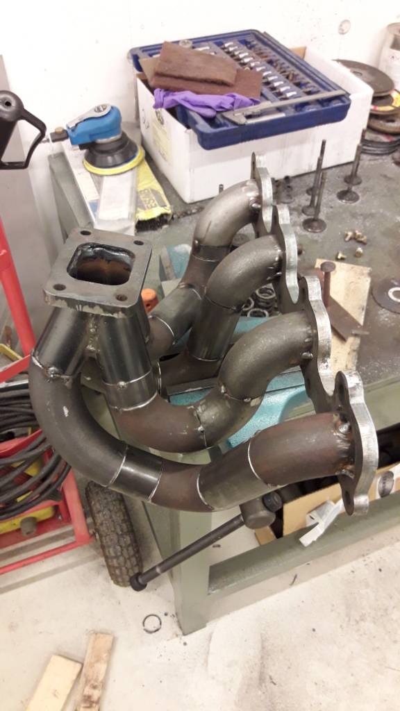

Ellers har jeg fippla litt med grenrøret jeg ikke skal bruke. Punkta på det siste røret, så nå kan det helsveises! Må bare få kjøpt blandeventil til argonflaska mi så skal det tigsveises. Løftebukken er montert og 242 har allerede tatt plass. Slenger med et bilde av kammen også. Den er gravert T6
