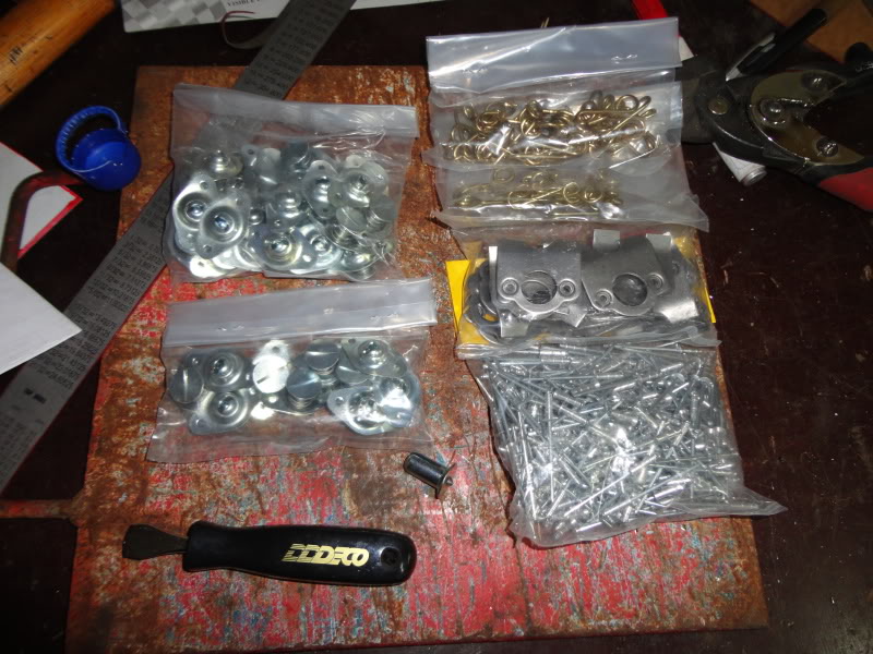

Idag dukka det opp ei pakke fra statene full i dzus fester, så nå er det snart dags for tilpassing av styling :) Å imorra så skal pakka fra Kaplhenke være her med mindre postbilen drar av veien.
Dagens pakke :
http://forum.vccn.no/img-dump/2011/12/875.jpg

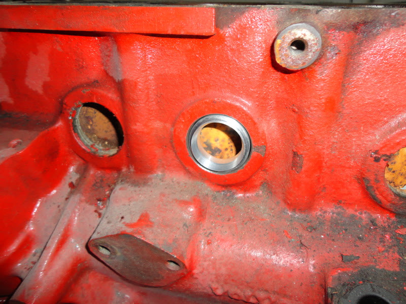

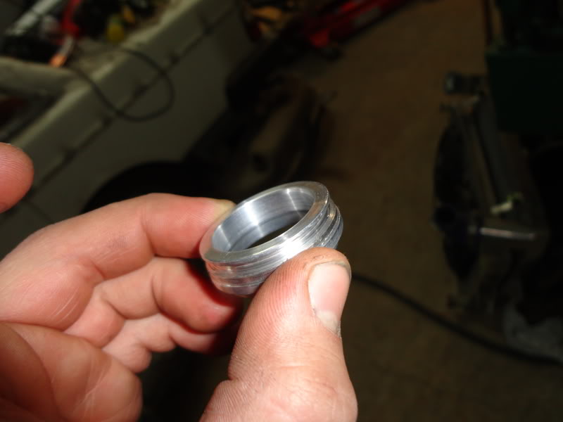

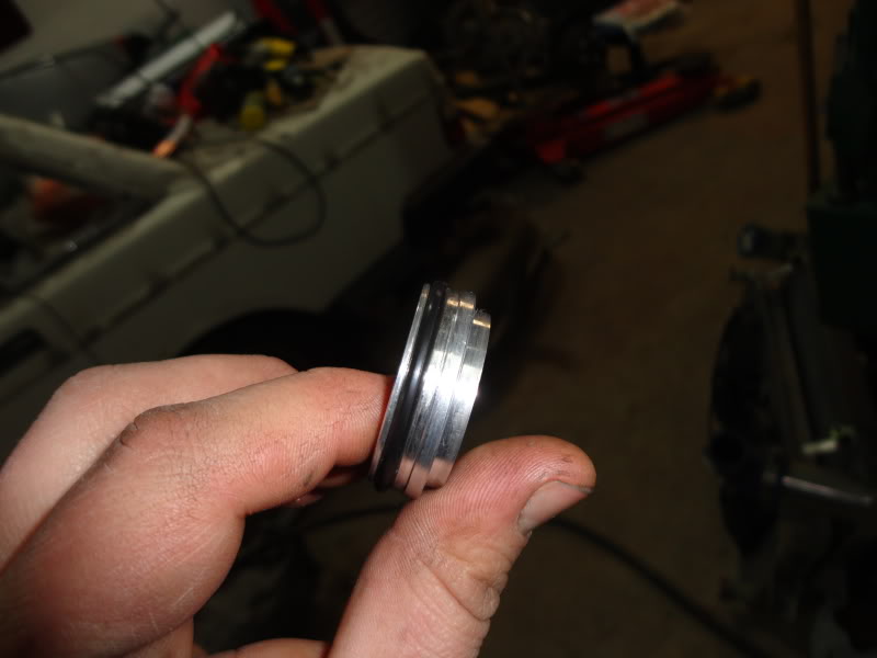

Tok også å brå dreide en prototyp på sveisepluggene som jeg skal sette inn i hulla til frostpluggene i blokka igår, passa NESTEN. Men blir litt forrandring i rev.2.

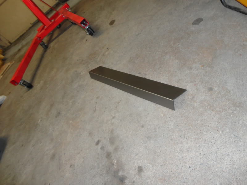

Fikk en liten sak idag å, om dere kan tenkte dere hva det skal bli ;)

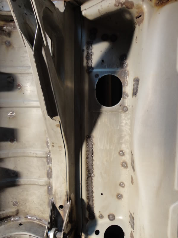

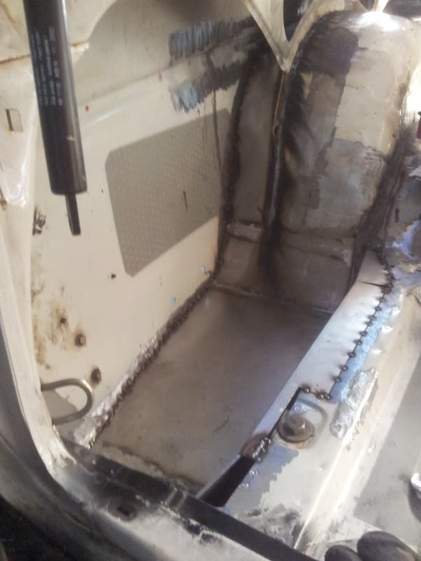

Også er det sveisa/punkta igjen det siste av rusthull på bilen:)
http://forum.vccn.no/img-dump/2011/12/1110.jpg
Hva er det du har laga til i frostplugg-hullet?
Skal kjøre vannet inn i frostpluggene isteden for forran på blokka, crappy kjøling på 3&4 syl med orginal pumpe. Så det der er sveise plugger mer eller mindre :)
Omtrent riktig ;D Det er emnet til "sveise-pluggene" for vannrailen :)

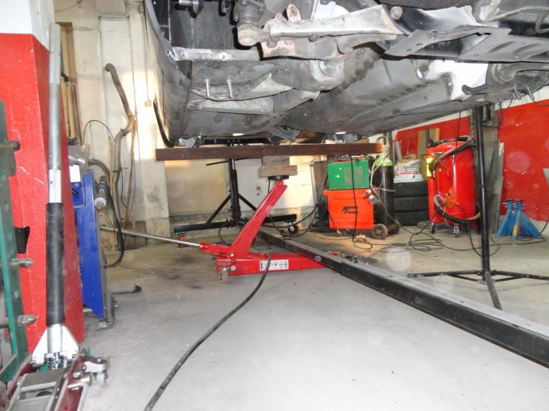

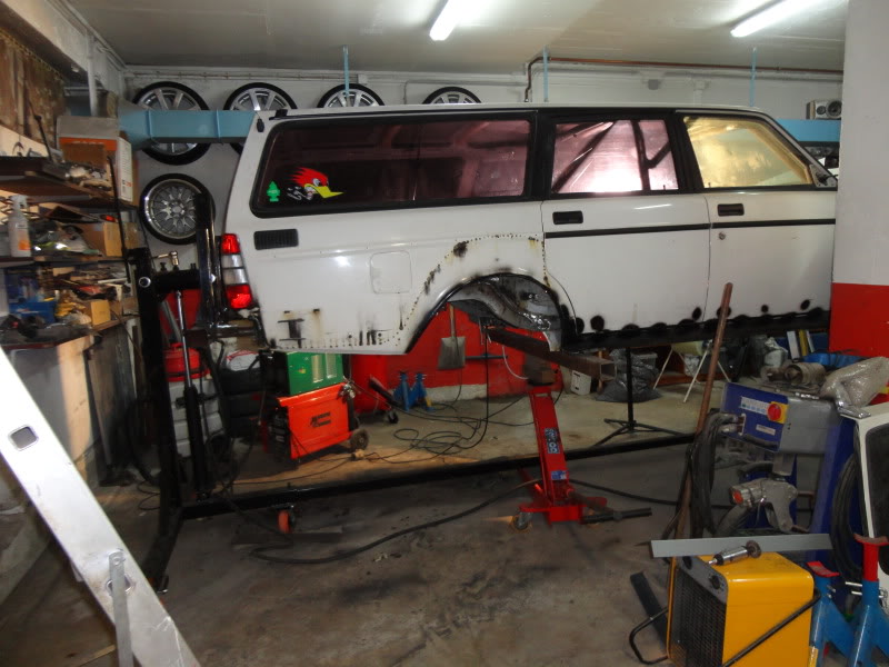

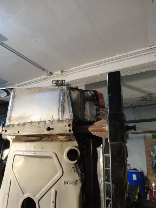

Igår fikk jeg tilpassa og punkta fast "boksingen" av vangen på høyre side. Må bare modifisere litt i bakkant, ellers så er det sånn her det kommer til å se ut.
Måtte avlaste hekken på bilen når jeg skulle bokse inn, så det ble en litt scetchy konstruksjon. MEN det fungerte.

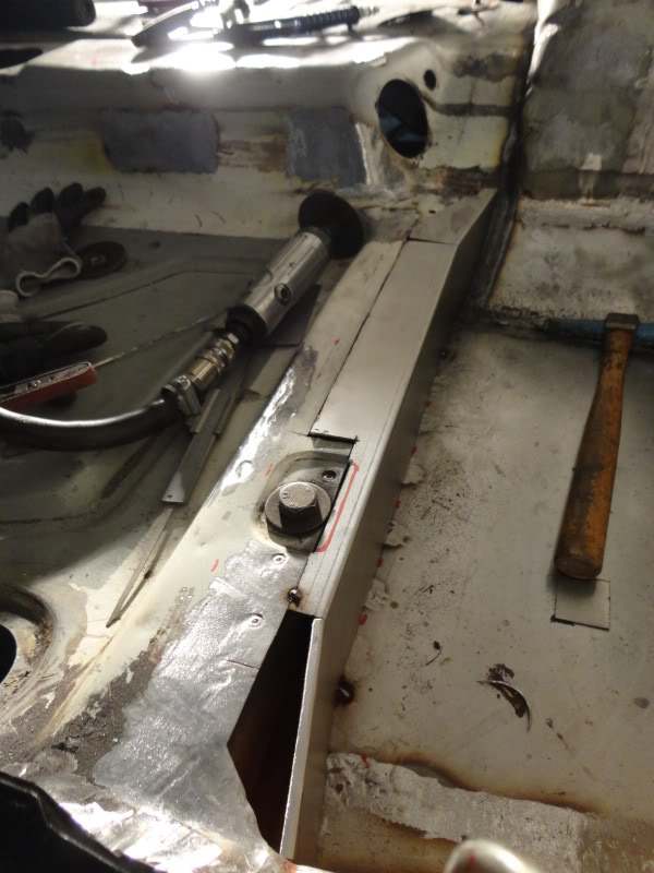

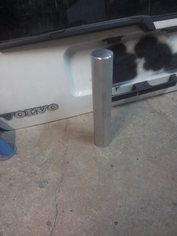

Fikk gjort litt idag å:
http://forum.vccn.no/img-dump/2011/12/1318.jpg
Dette blir bra :D
Begynner å få litt trua selv å nå :D Irriterer meg bare noe grønnjævlig at jeg må ødelegge tunellen "/
