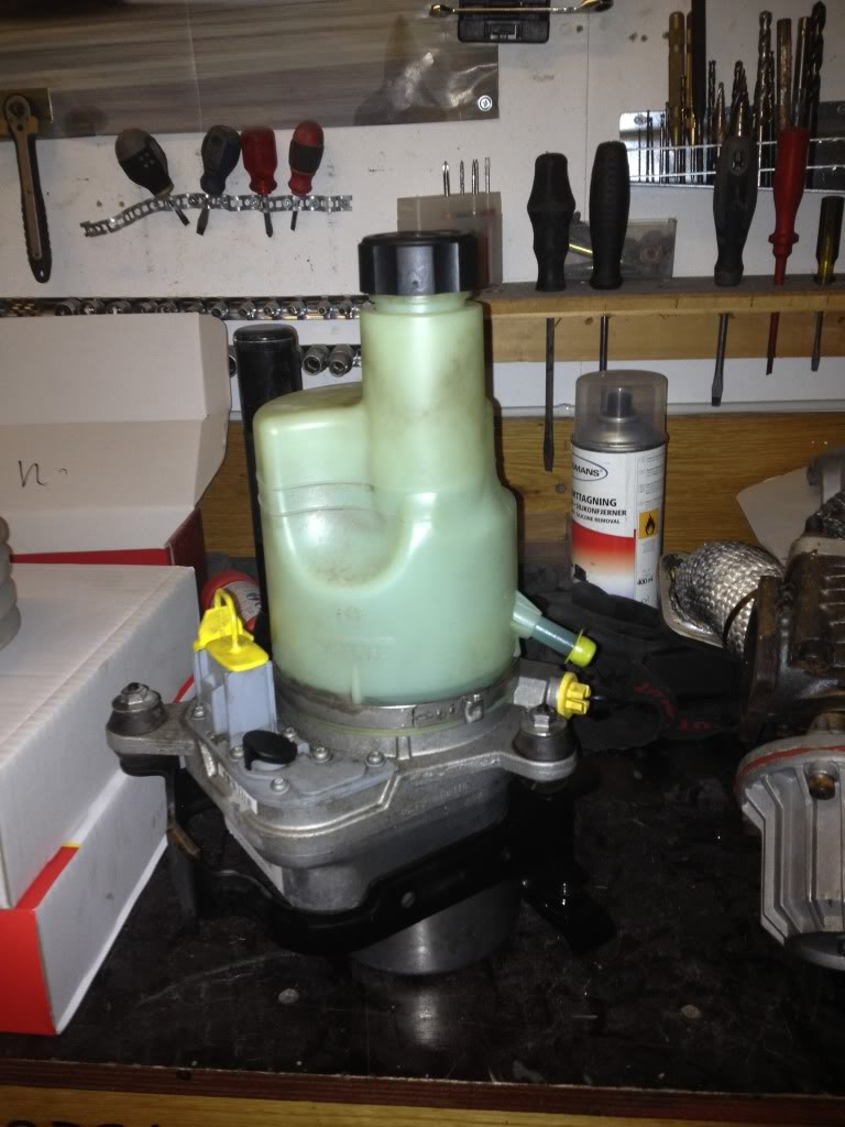

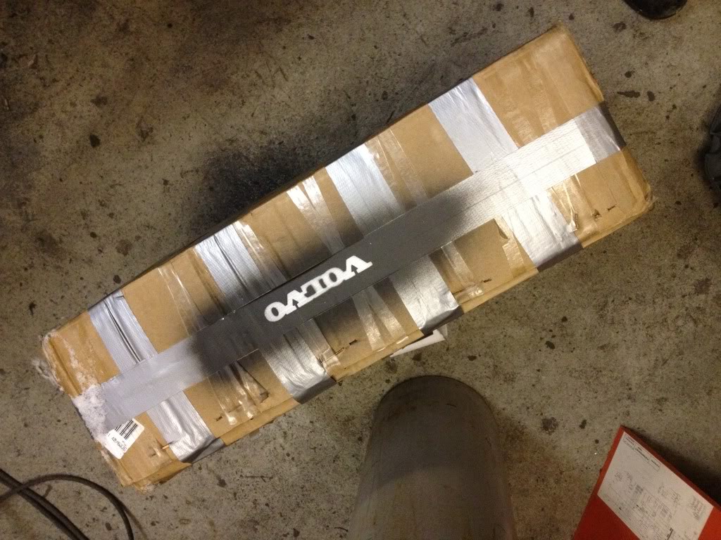

Har ordna meg el.servo fra Volvo V50 idag, typen med servotank på pumpa.
Deilig så slipper jeg servoen som bare er i veien, helt inntil grenrøret var den og nesten.
må bare få henta den en dag :)

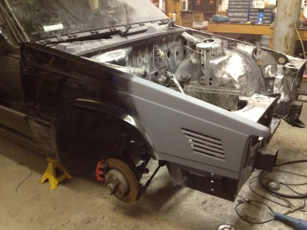

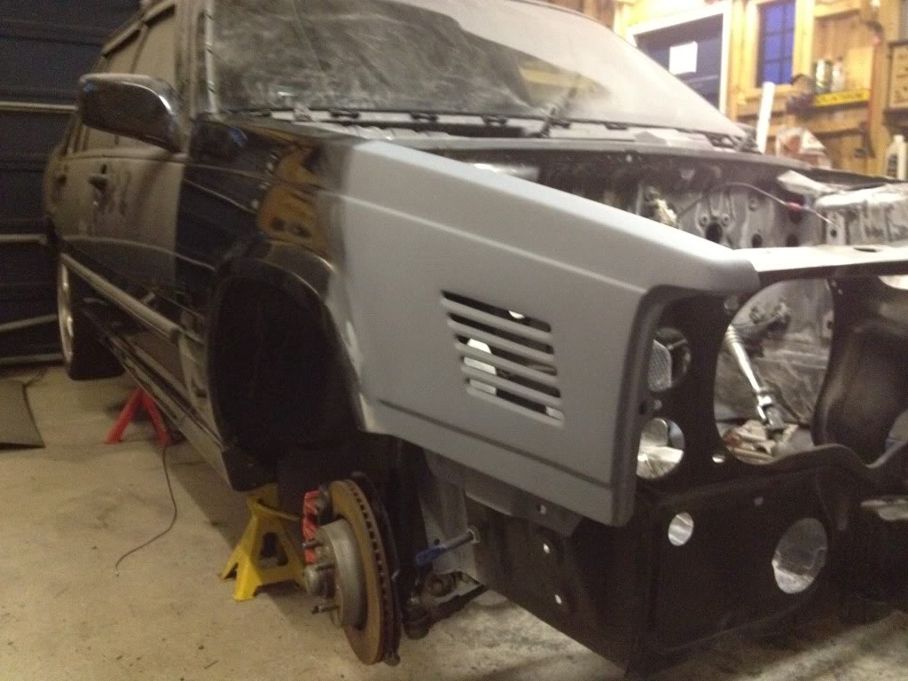

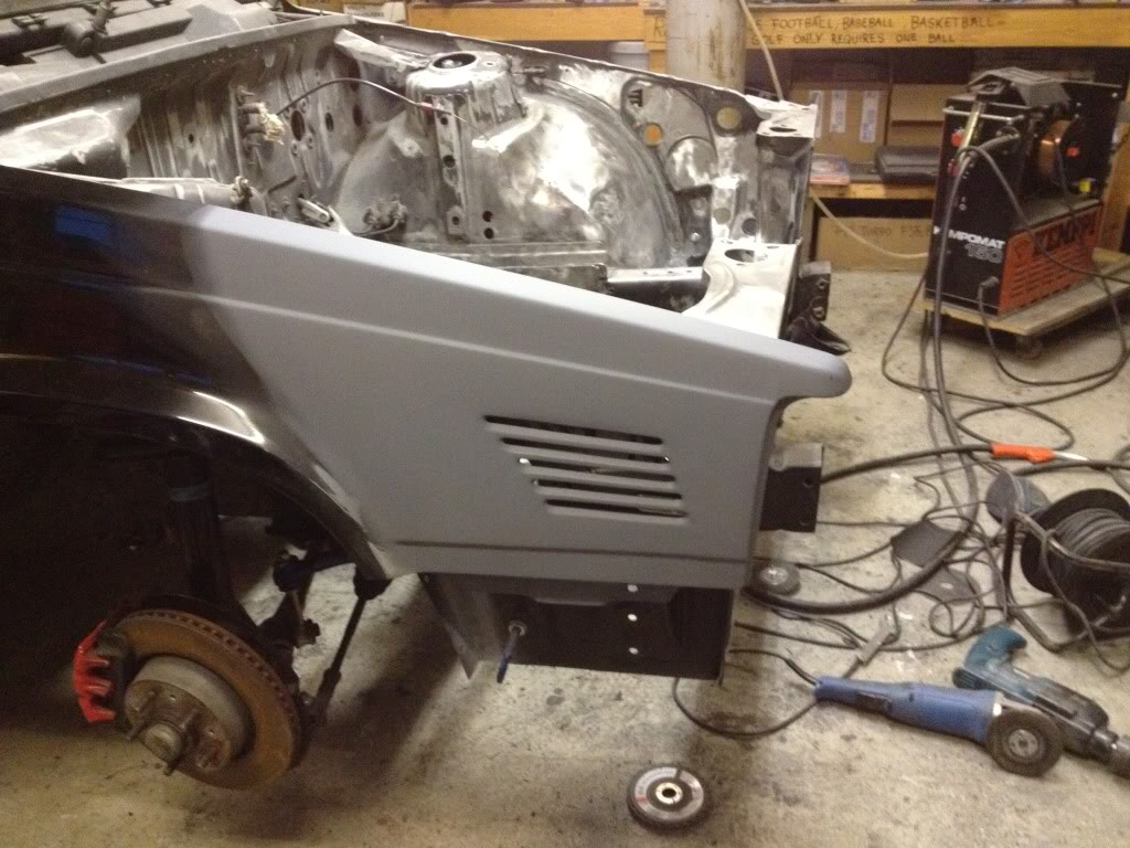

I dag ble forskjermen med mercedes 300 tdt w124 luftinntaket ferdig:
http://forum.vccn.no/img-dump/2012/02/140.jpg
http://forum.vccn.no/img-dump/2012/02/141.jpg
http://forum.vccn.no/img-dump/2012/02/142.jpg

Det der ble fett det :D Men kommer det noe særlig mye luft inn rillene egentlig?

Kommer nok ikke inn så veldig mye luft, men skal skjære opp litt sånn at den lille lufta som kommer inn der går rett til filteret.
Når du ligger sidelengs kommer det masse luft inn hvertfall ;)

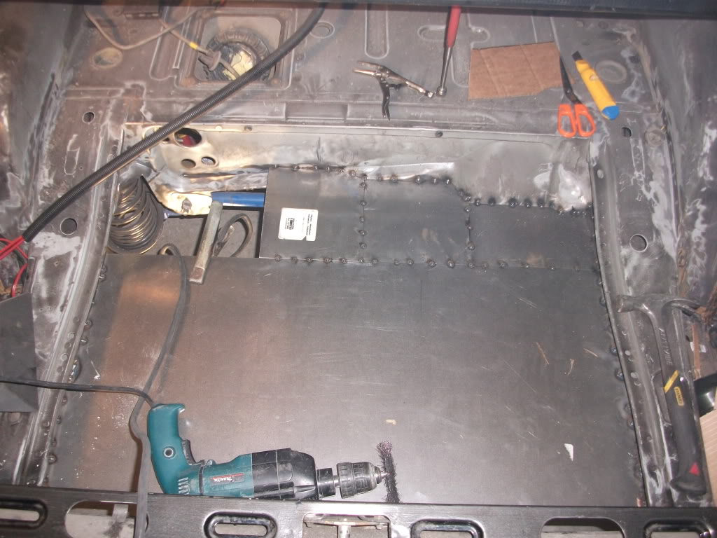

Mulig også få begynt å lage det nye gulvet i bagasjerommet hvis jeg får lånt ei flaske med gass og en kompis med bedre sveise ferdigheter enn meg kommer innom en tur!

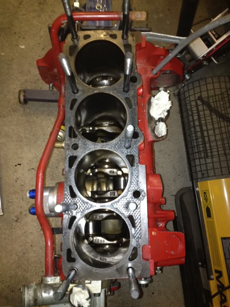

Blokka mi med veiv
http://forum.vccn.no/img-dump/2012/02/382.jpg

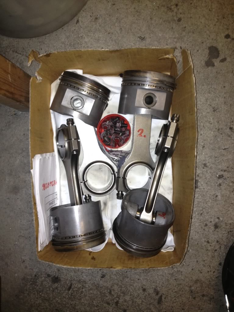

Stempler og råder
http://forum.vccn.no/img-dump/2012/02/383.jpg

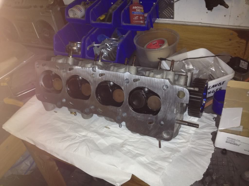

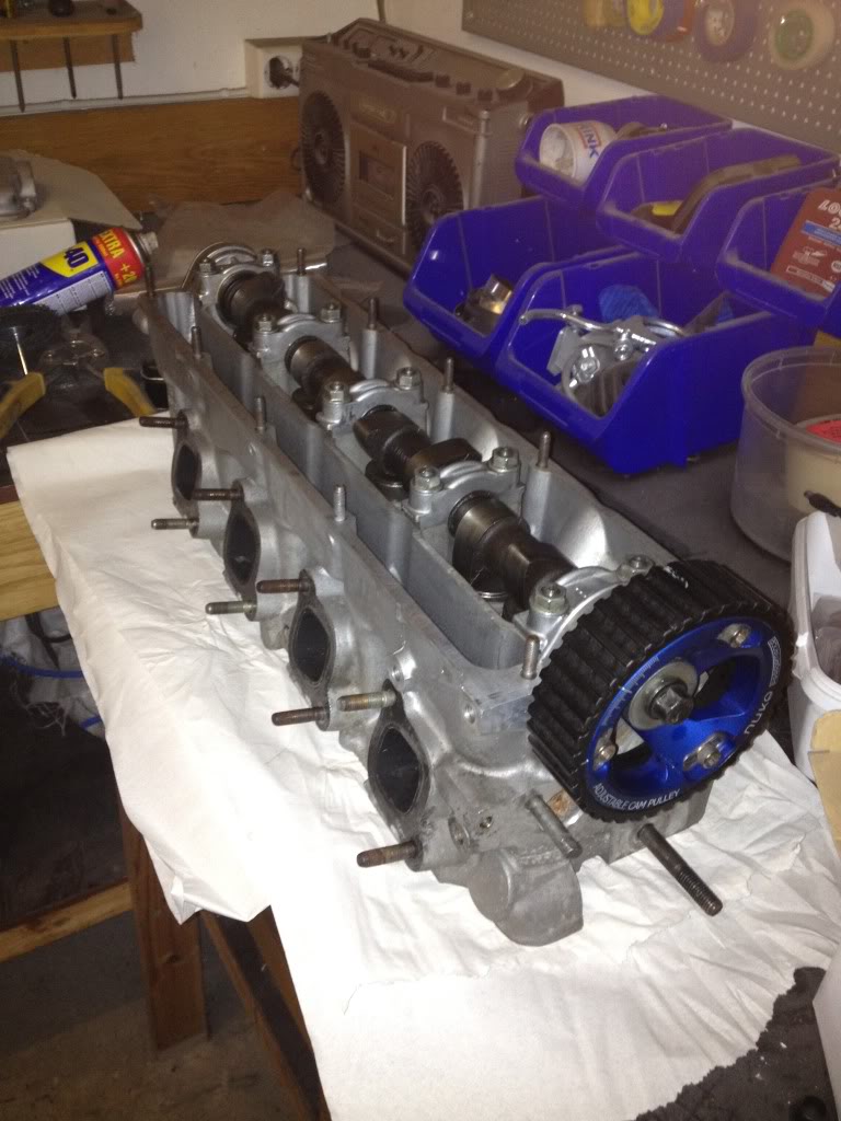

Toppen shimset og justert, med kammen montert
http://forum.vccn.no/img-dump/2012/02/384.jpg
http://forum.vccn.no/img-dump/2012/02/385.jpg

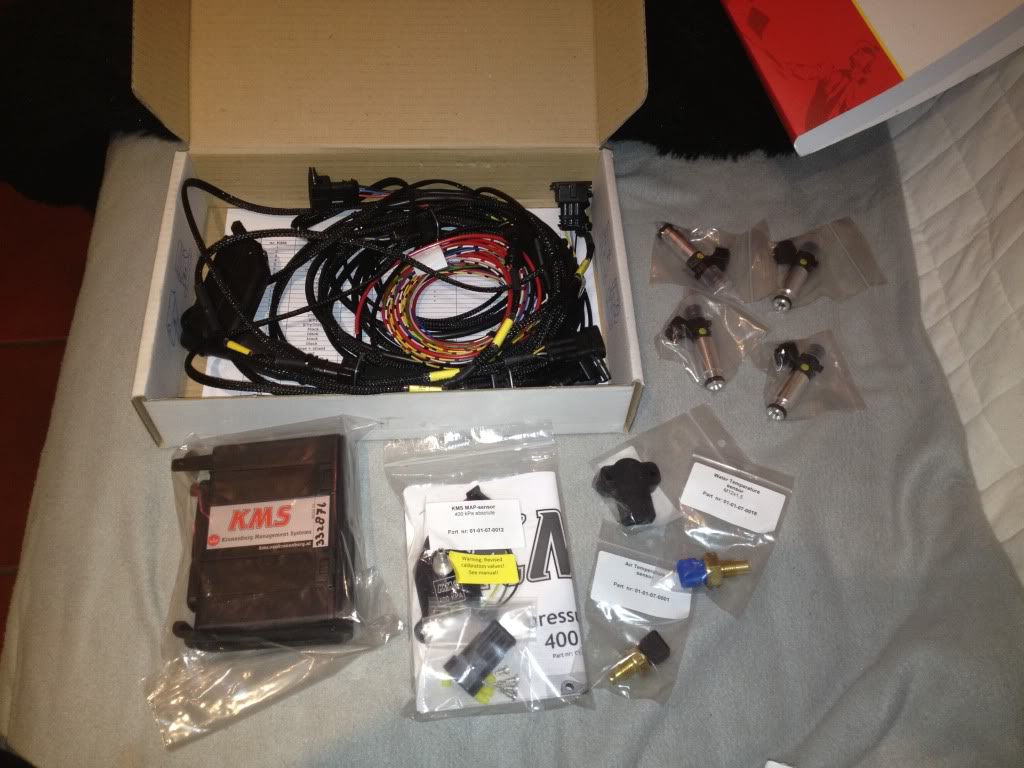

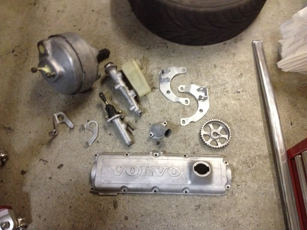

KMS Datasprut og 800cc dyser
http://forum.vccn.no/img-dump/2012/02/387.jpg

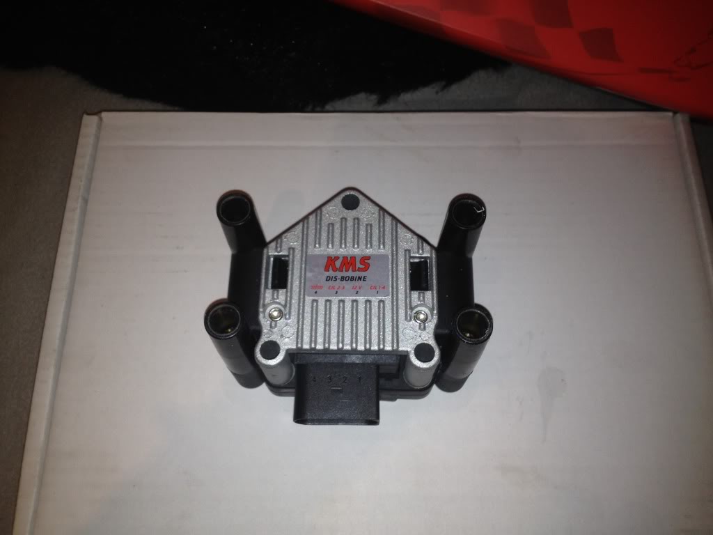

Coil:
http://forum.vccn.no/img-dump/2012/02/388.jpg
El.servo fra Volvo V50
http://forum.vccn.no/img-dump/2012/02/389.jpg
Platearbeid påbegynt i bagasjerommet
http://forum.vccn.no/img-dump/2012/02/390.jpg

bedre enn julaften det der :D gleder meg til å se hvordan det blir med el servo, har tenkt litt på det selv.
