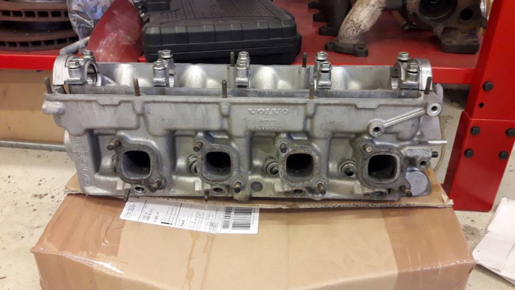

Jeg er flink på å kaste bort penger, så jeg kjøpte en E-topp. Tenkte å sette inn 46/38 ventiler som jeg har liggende, porte den og sette inn en H kam. Så skal jeg på med sprut og mappe bilen. Kall det gjerne sløseri, men jeg vil være sikker på at dataspruten fungerer som den skal før jeg bygger ny motor. Vil ikke begynne å feilsøke og eksperimentere med det elektriske på en helt ny motor som ikke er innkjørt ennå..
Trøsten er at jeg vil få to meget godt fungerende turbomotorer :)

530 eller 531?
530 fra 240 med b230e :)
Planer for den toppen? Full Scimec overhaling?
Blir full hansola overhaling ;) Jeg har liggende 46mm og 38mm ventiler, stive fjører, nye retainere og en H kam som skal inn :) For jeg har alt en godt preppa scimec 530 som skal på når nye blokka skal inn. Ønsker at denne motoren skal prestere bra også, for hadde tenkt å bruke den i 945n når denne får ny :)
Høres ut som en god resept. Funderer selv litt på dette toppgreiene. Lyst på 46/40 ventiler i 531 meeen og litt lyst på en godt preppa 530 eller gå rett på 16V som antageligvis blir billigst men mest jobb.... Grenrør skal bygges likevel så.
46/40 vil nok tilføre utrolig mye positivt vil jeg tro! Klart 16v er litt enklere å hente effekt på, men 8v er "tøffere" å ta ut effekt på syns jeg ;)
Delebil og delebil, den er jo komplett og bra for rust :) Men det er den ja, syns det er for ille å ribbe og hugge en såpass "bra" bil, så den får få en brukbar motor og ei m90 igjen :)
