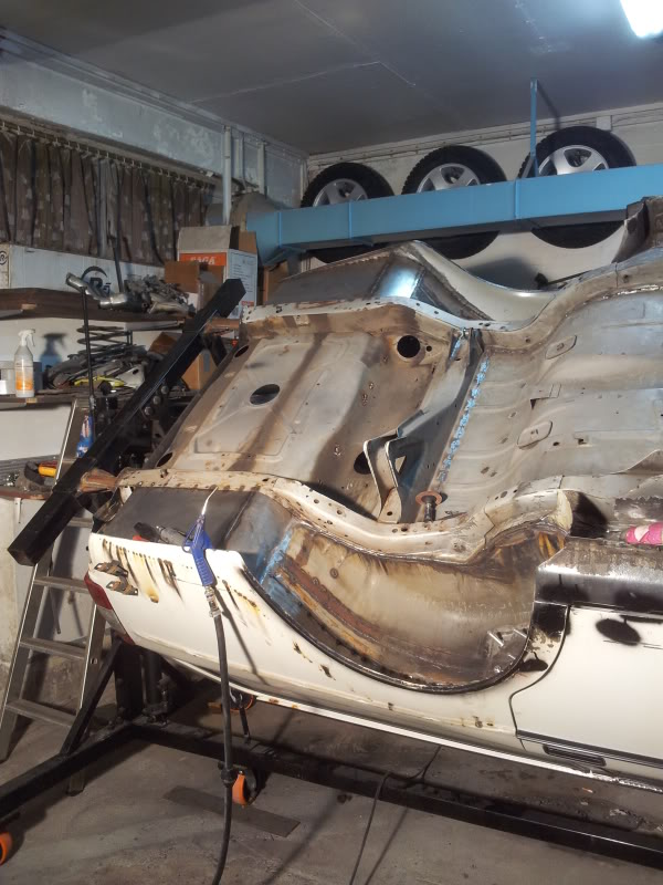

Sånn her blir det altså i framkant av hjulkassa:
http://forum.vccn.no/img-dump/2011/11/1273.jpg
http://forum.vccn.no/img-dump/2011/11/1274.jpg
Kasta oppi et hjul for å se hvor langt opp det gikk før det tok i:
http://forum.vccn.no/img-dump/2011/11/1275.jpg

får du den ikke lavere!? :P blir bra detta nå...
Nei møkka vil ikke lenger ned pga bakdørene og at bakakselen tar i vangene :mad: :P

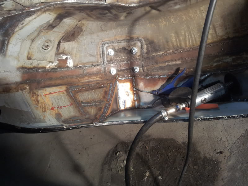

Snart ferdig med å slipe ned sveisene innvendig i venstre kasse nå, forbanna dritt jobb :(
http://forum.vccn.no/img-dump/2011/11/1367.jpg
http://forum.vccn.no/img-dump/2011/11/1368.jpg
Slutt å grin, du trenger hvertfall ikke gjøre det opp-ned :p
On a positive note : Dette blir dritbra, gleder meg til å se denne på hjul når den er "ferdig" ;)

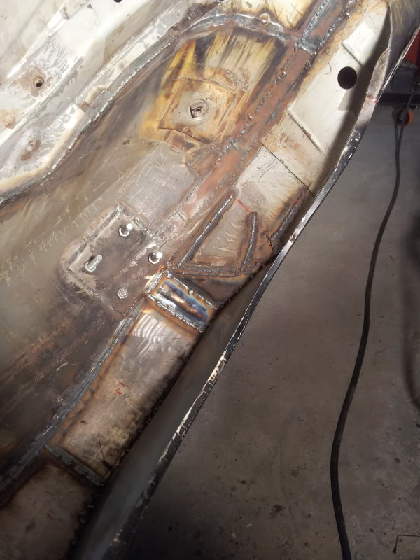

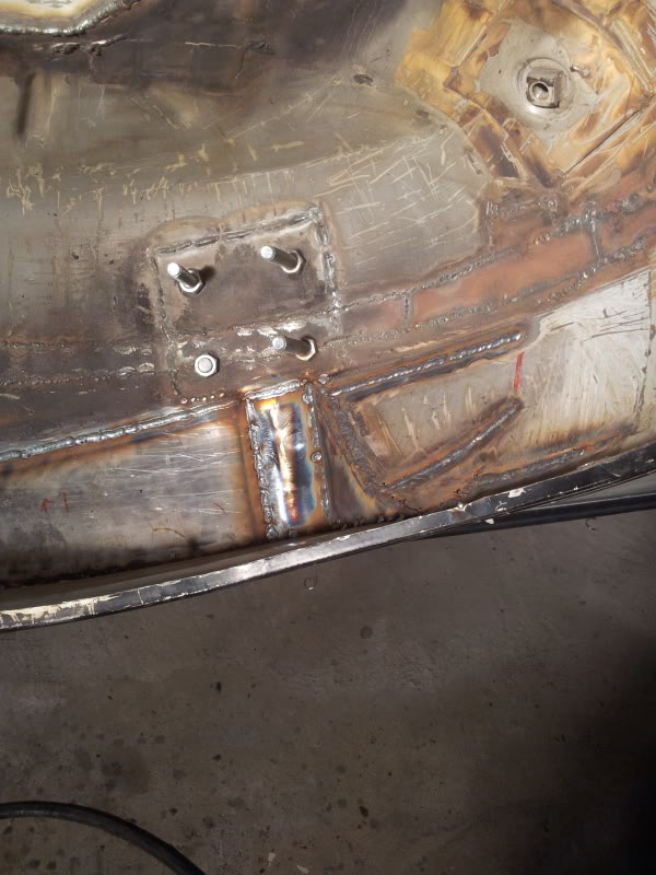

Sveisa ferdig høyre kasse idag og tatt vekk det siste av møka bak. Så nå er det bare til å slipe ned kassa og lage nye plater helt bakerst ;D
http://forum.vccn.no/img-dump/2011/11/1603.jpg
http://forum.vccn.no/img-dump/2011/11/1604.jpg
Litt av et lappverk (ikke ment negativt, mer i retning tidkrevende), men det blir bra ;)
Nå må du bare bli "ferdig" så vi kan se den på hjul slikkende garasjegulv :p
Blir bra dette :P
Ja det blir en del skjøter "/ Men siden jeg ikke har engelskhjul eller sandsekk så jeg får laga ny plåt med masse kurver så får det bare være sånn hehe.

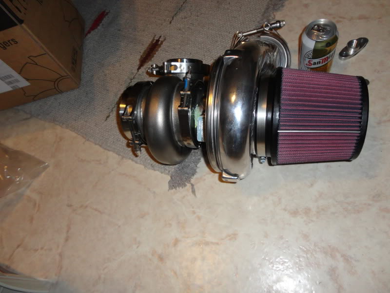

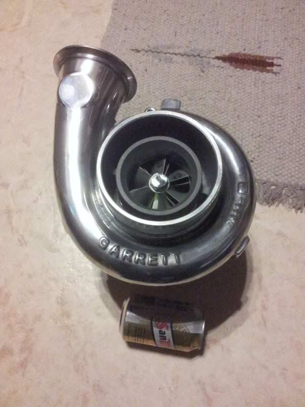

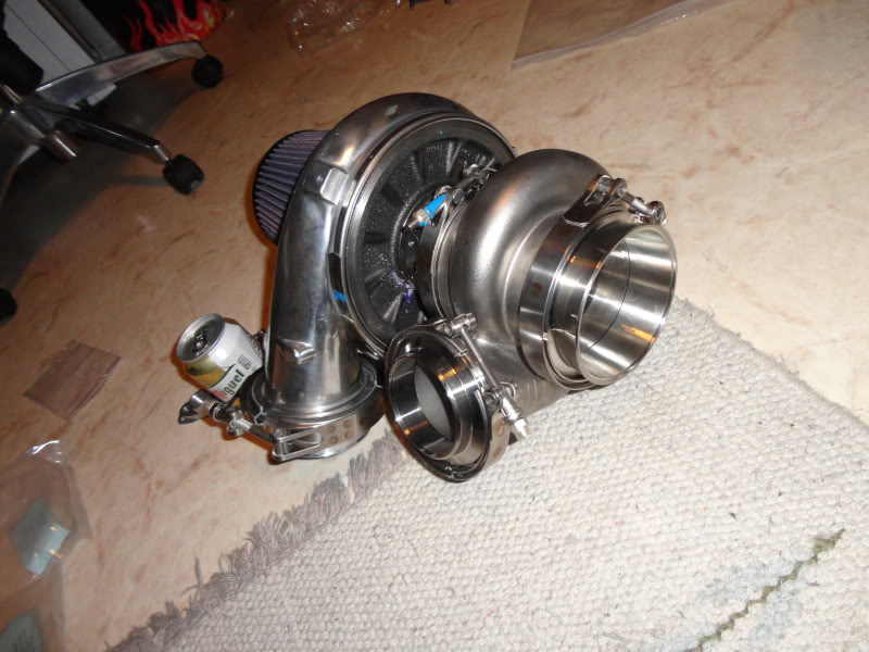

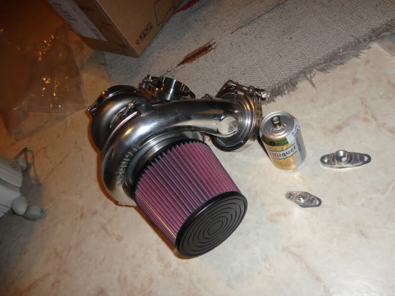

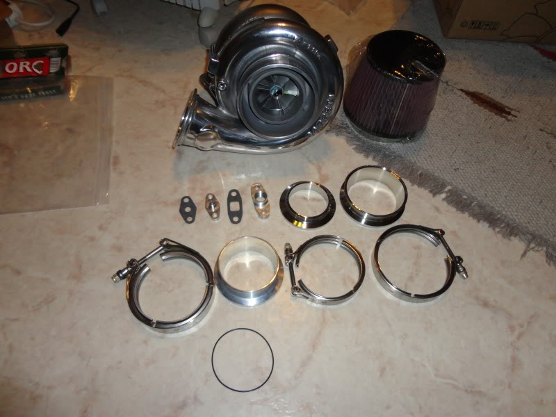

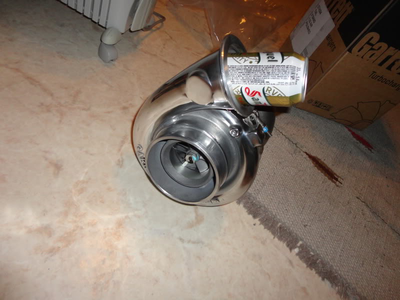

Da var ny snegle i hus :D
http://forum.vccn.no/img-dump/2011/12/433.jpg
http://forum.vccn.no/img-dump/2011/12/434.jpg
http://forum.vccn.no/img-dump/2011/12/435.jpg
http://forum.vccn.no/img-dump/2011/12/436.jpg
http://forum.vccn.no/img-dump/2011/12/437.jpg
http://forum.vccn.no/img-dump/2011/12/438.jpg
http://forum.vccn.no/img-dump/2011/12/439.jpg
http://forum.vccn.no/img-dump/2011/12/440.jpg

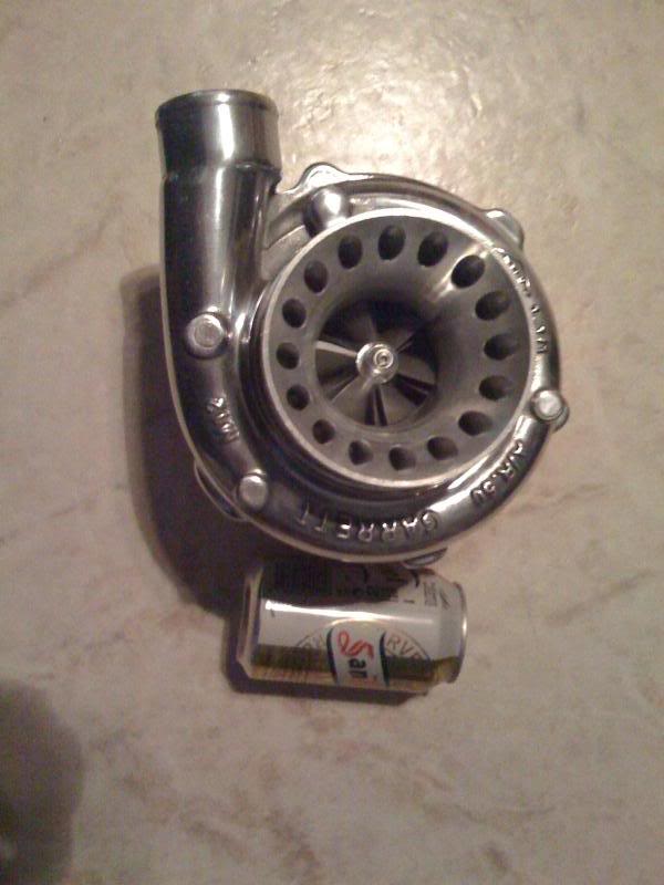

Også et lite sammenlignings bilde av GT30 og GT42 ;P
--------------------------------------GT30-------------------------------------------------------------------------------GT42---------------------------------------------
http://forum.vccn.no/img-dump/2011/12/441.jpg http://forum.vccn.no/img-dump/2011/12/442.jpg
