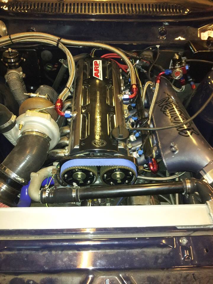

Bilder av motorfestene dine? :)
Baksump på denne, måtte du tilpasse bunnpanna noe? Satt inn ny oljepumpe håper jeg? Med borra opp retur?
Blir gromt når du får alt oppe å gå :)
jeg kjører vi-pec v44 ja :)
trur det skal ligge bilder av motorfesta et sted her :)
kjører midt sump fra supra ja måtte modde traversen for og få i motoren.
har ikke gjort noe med olje pumpa :) må man det? veit dem har en oppgradert en på titan men tenkte og bytte til den seinere :)
Okei :) nei bare pratet med en 2jz mann her om dagen som sa pumpene fra titan var så og si samme som org, bare større retur. Så han hadde borret opp returen på sin. Hadde ras på forrige motor pga oljepumpa :)
hmm trur ikke detta er noe kjent feil som mange har slitt med .. så prøver nok sånn det er nå før vinteren bare for og få testa det så får jeg heller gjøre sånne ting til vinteren igjen :) blir jo toss alt husmor trimm på denna i forhold til mange andre 2jz som går år etter år :)
Det er kanskje den mest kjente feilen med hele 2JZ faktisk... med kald motor og bla. feks. 15W60 race olje osv har det skjedd at returen ikke tar nok unna, trykket passerer 8-bar-og-vel-så-det og simmeringen frammom pumpa skytes ut og du mister all olja som i tilleg smører reg reim godt :/

Jeg fikk tipset fra en som har supra med erfaring og har rast motor pga det. Olja var varm når det skjedde.
Og motorbyggeren som jeg er å mapper hos har bred erfaring med 2jz, bygd motorene i flere kjente biler, han snakket også om det :)
Men, dette er ikke på hustrim motorer, så kan godt være det går! Har sikkert mye med åssen olje du kjører på.
Vet også om andre som ikke har gjort det og kjørt lenge uten problem, da ingen av de som har over 600hk i motoren da. Var bare ett tips Marius :)
Jeg skal hvertfall gjør det med min motor når den tid kommer, better safe then sorry. Stå på videre, digger bilen :)
hmm aldri hørt om detta før jeg men glad for alle tips :) noe og tenke på i vinter det. gidder ikke og begynne med det nå! vill prøve den snart :P hehe
på titan sine sider står det at den oppgraderte pumpa er for high power output.og jeg skal vell ikke helt dit enda :P hehe blir fornøyd med 5-600 på hjul jeg :) trur jeg skal få spola litt innerhjul da ;)
