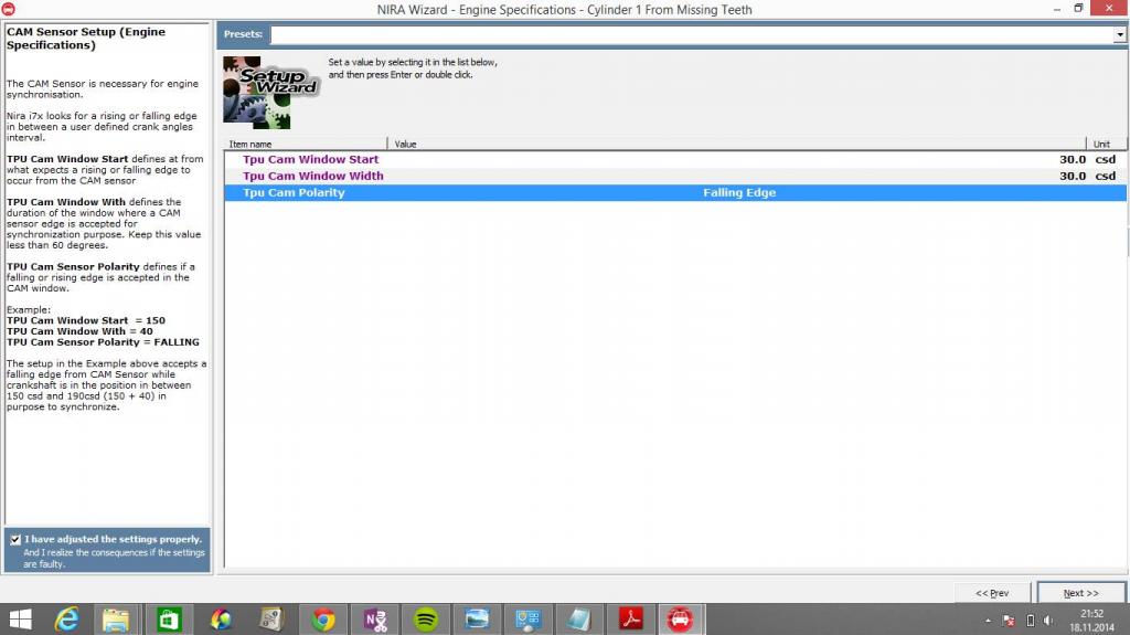

driver å setter opp Nira for t5 motoren min
så kommer jeg til dette
http://forum.vccn.no/img-dump/2014/11/602.jpg
noen som har noen tips til hva skal sette verdiene til?
http://forum.savarturbo.se/viewtopic.php?f=16&t=77130
kanskje dette hjelper?
Såg ikkje igjennom savar turbo linken. Du bør vite når cam sensor går høgt/lågt
ja ifølge eksempelteksten på siden i Nira bilde så får man at det er dette man er ute etter.. som nevnt så var det om noen hadde tips til hva man skulle sette verdiene til, tenkte det var enklere å spørre itilfelle noen hadde dette i hodet enn å begynne å måle å rekne seg fram selv.
utifra savarlinken så er nok det beste tipset derifra 144 som start og 48 som width.

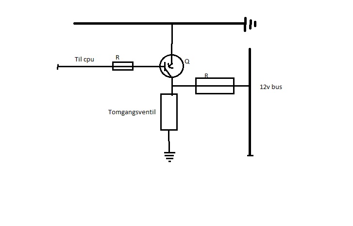

Holder på å lage ett "plug and play" adapter til 850 T5.
Alt er egentlig greit bortsett fra att disse bilene har en veldig snedig måte å betjene tomgansventilen på.
på 850 står den ikke med spenning og blir jordet som normalt, de står til jord og motar strøm fra ecu..
Laga en kretts som denne med en tip 127 pnp transistor. Fungerte jo i teorien..... Hviss sprutet konstant hadde jordet...
Var litt ør i farta når jeg prøvde dette, når sprutet ikke jorder går spenningen på basen til 12 volt... da brenner den jo opp..
https://fbcdn-sphotos-c-a.akamaihd.n...0d33fa5edfae2c
Noen som har en lur måte å løse dette på ?
Har altså ett jordsignal som jeg skal gjøre om til ett drivende + signal.

Hmm. Ikke mitt sterkeste område det der. Men lurer på om det går an å styre den på en lignende måte som var vanlig med 3polede tomgangsventiler og MS1 og MS2.
Der koblet man en motstand mellom spolen til lukke kretsen og jord. Blir vel forsåvidt ikke helt ulikt tegningen din.
Men det jeg tenker er å bruke en motstand med samme wattstyrke og motstand som til 3polet ventil, men med basen koblet til jord på same måte som er vanlig med en transistor som styrer tomgangsventil.
Motstanden som gir ventilen strøm for å åpne kobler du mellom transistor og tomgasventil, altså som en helt vanlig pullupresistor. Kan tenkte meg at det blir litt varmgang i motstanden med lukket ventil, så det kan være lurt å montere den slik at den helt sikkert får god nok kjøling.
Tomgangsventilen styres med inverted stilling fra sprutet.
Om dette er snakk om ett MS sprut vil jeg anbefale at du rett og slett hører på MSextra forumet. Om det er ett annet sprut så går det jo an å la være å nevne det :)
Er MS det er snakk om :)
Du sier noe dær, må sitte å tegne litt å se om jeg får med meg hodet :p Ser det ikke helt for meg i farta.
Å gjøre det som på bilde er jo bare en lek, er jo problematikken med att "12V" inn på tomgangsmotoren ikke eksisterer på 850 :p
http://msextra.com/doc/ms3/pix/ms3x-...dle-wiring.png
Kanskje lettere å forklare med ett enkelt skjema selv om jeg ikke er flink å tegne. Slik er min ide. Pullupresistoren jeg snakker om er den til høyre.
Når transistoren er åpen så vil du få tilnærmet full batterispenning på ventilen gjennom motstanden. Når transistoren sluttes vil tomgangsventilen i praksis være jordet i begge ender, og stenges.

Fjerne motstanden eller hva det er som står 264 på? vanlige NPN og PNP transistorer er strømstyrt, ikke spenningsstyrt ;) Trenger ikke spenning inn på basen, med det samme sprutet legger den til jord vil strømmen internt begynne å "lekke" gjennom til ecu jordinga, og åpne for den større strømmen rett gjennom :) Motsatt med en NPN, da må du kjøre strøm inn på Basen som "joiner" resten av strømmen... derfor "emitter" på en PNP ift til strømrettningen er det samme som "collctor" på en NPN... Med andre ord skal du få full utnyttelse av strømgangen gjennom en PNP må også denne stå mellom tomgangsventilen og jord, og ikke mellom +12V og ventilen.
Det stemmer det han sier... poenget er at du skal ha null spenning for at en PNP skal være stengt, men når det løper 0.7V UT fra PNP transistoren (eller 1.4 for en darlington) så åpner den... ergo... bruk det diagrammet du hadde først, og bare fjern hva enn det er som er merka med 264...
