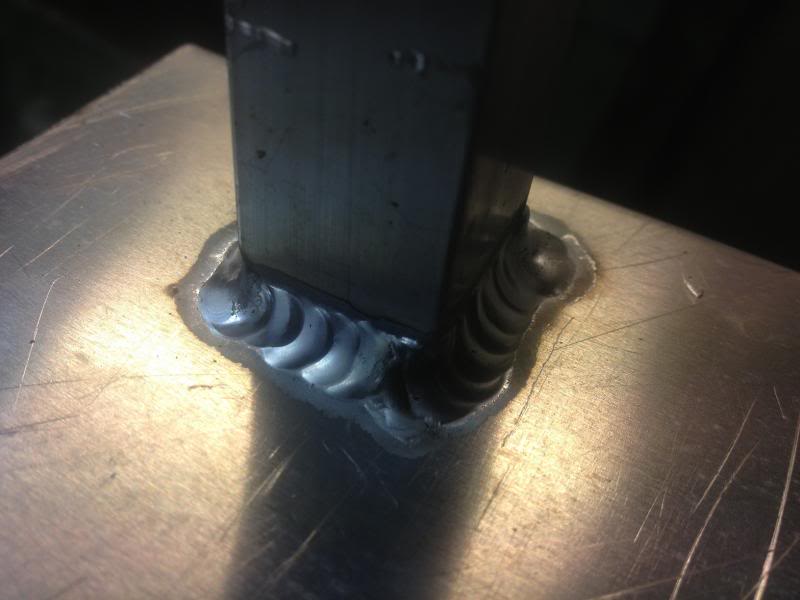

begynner å få litt mere kontroll på sveisinga nå, vurderer å slipe ned å pynte litt på noen av de "eldre" sveisene på innsuget blant annet!
http://forum.vccn.no/img-dump/2013/04/1401.jpg
ser litt av trikset med å få god flyt på alusveis er å bruke så mye varme man tør, og så enda litt til å sveis som et olja lyn :P
Blir nice :)
Hjelper også og forvarme med propanvarmer før man begynner og sveise :)

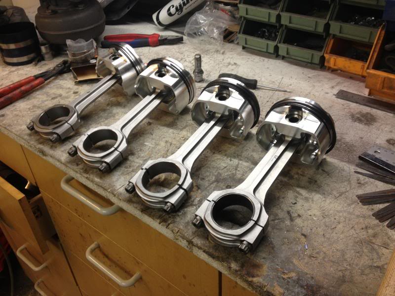

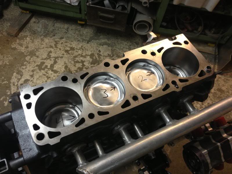

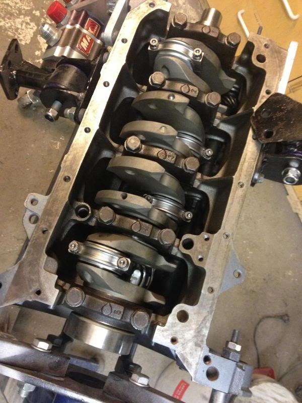

Da har "tosk" vært på besøk å sjekka klaringene på råde lagrene (acl race lager) og slipa inn stempelringene!

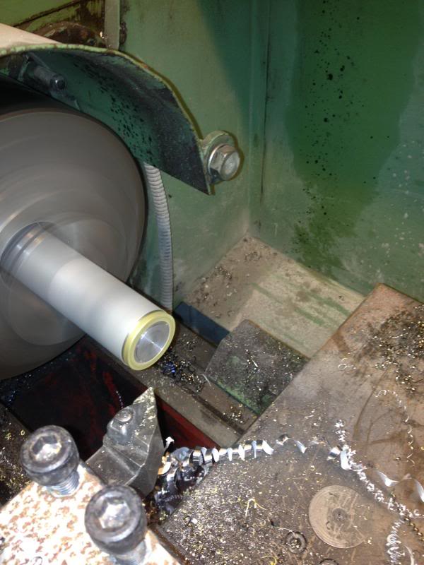

Jeg brukte så resten av kvelden på å dreie ned / tilpasse styringa av rådene (i stemplet)
Laga meg en patent i dreibenken for tilpassinga :P
http://forum.vccn.no/img-dump/2013/04/1913.jpg
http://forum.vccn.no/img-dump/2013/04/1914.jpg
hendene full av olje osv så det ble litt begrensa med bildetaking
Hvilken klaring brukte du på de styre-skivene til rådene? :)
Peent!
Men spiller det noen rolle, hvilken retning stempla står?
Nice. :D
Aha, takk for bra svar :)

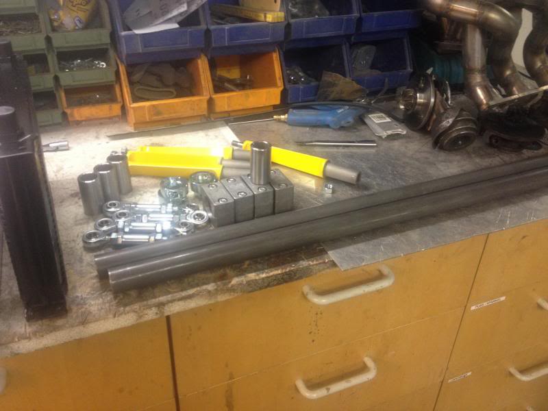

fikk pakke fra Myranes i dag :P
2 stykk knivstag, oljekjøler og ratt! kommer en pakke til om ei uke eller 2 med noe mere snacks :)

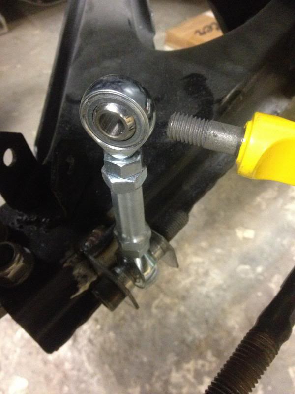

jaja, nok ei helg er over :P bunndelen står på vent til jeg før støttegirdelen så jeg kan lage bunnpanne å så må jeg kjøpe en 11mm 12 kant kopp så jeg får stramma rådene med moment!
så jeg begynte å bygge krengestag i stede :P
samt at jeg byggde eksos på den benzn jeg lagde breddere på får ei stund sia!
http://forum.vccn.no/img-dump/2013/04/2220.jpg
http://forum.vccn.no/img-dump/2013/04/2221.jpg
Og så oppdaga jeg at gafflene til knivene mangler, sent mail til Myranes så jeg håper de får sendt de etter ganske snart..
Har hatt litt lyst på knivkrengara sjølv ei stund:)Detta såg jo supert ut!Har du sveist nytt feste i vangen for og feste røret også det feste på bærearmen berre?
laga fester under vangen ja, følger med ei plate med gjenger som jeg sveisa på en boks over som bygger ned 6 cm slik at staget ikke kommer i veien får reimskiva!
hadde egentlig tenkt å bruke de orginale festepungtene på bærearmene men det går ikke så jeg laga nye fester frempå bærearma istede! å dreide ut de distanseskivene slik at det er god plass får uniball`n når brua fjærer! (de hylsene i festet på brua)
Æsj nå fikk jeg lyst på sånne krengestag også.. flaks jeg ikke har tilpassa det orginale mot bærebruene enda :)
Hva ga du for herligheta? :)
Det vakke galt :) hvilken lengde og moment har du på kniven? 30x3 rør?
30x3 ja 240mm 135nm kniver! prøver med det nå, så får man justere med mykere kniver senere om det skulle være nødvendig.. skal ivertfall ikke krenge noe med et sånn oppsett :P
Hehe det vil jeg tro ja ;) lurer litt på mykere foran og hardere bak, men må tenke litt. Takk for svar og tips :)
