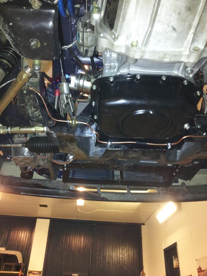

veit du åssen jz motorer som har bunnpanna i bakkant? er det bare supra som har det? er jo ganske mange toyotaer som har jz motorer :O
Kun supra som originalt har sumpen bakover.. Soarer, aristo og evt andre har framover mener jeg ;)
riktig det ja! bare supra som har midt sump.den er mer midt på enn bak faktisk
og de andre har sumpen foran ja :)

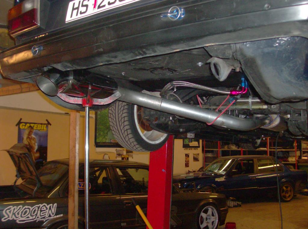

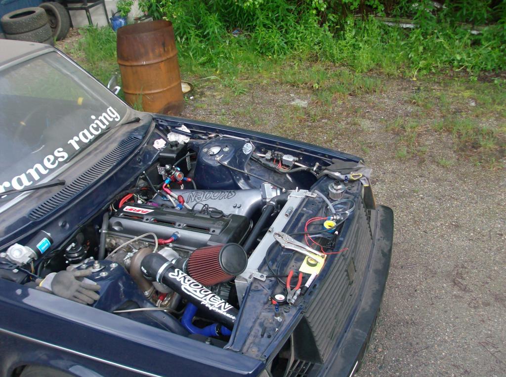

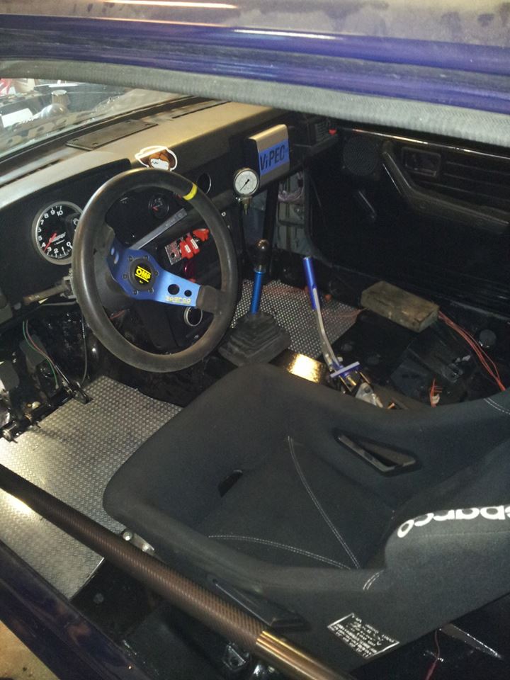

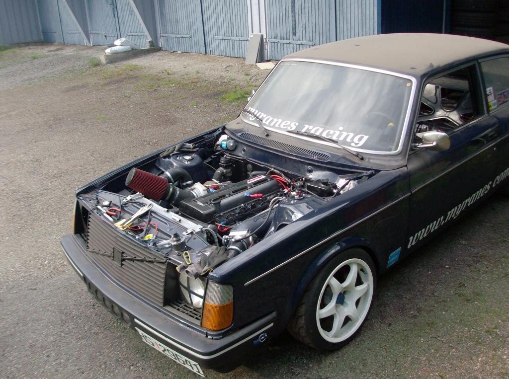

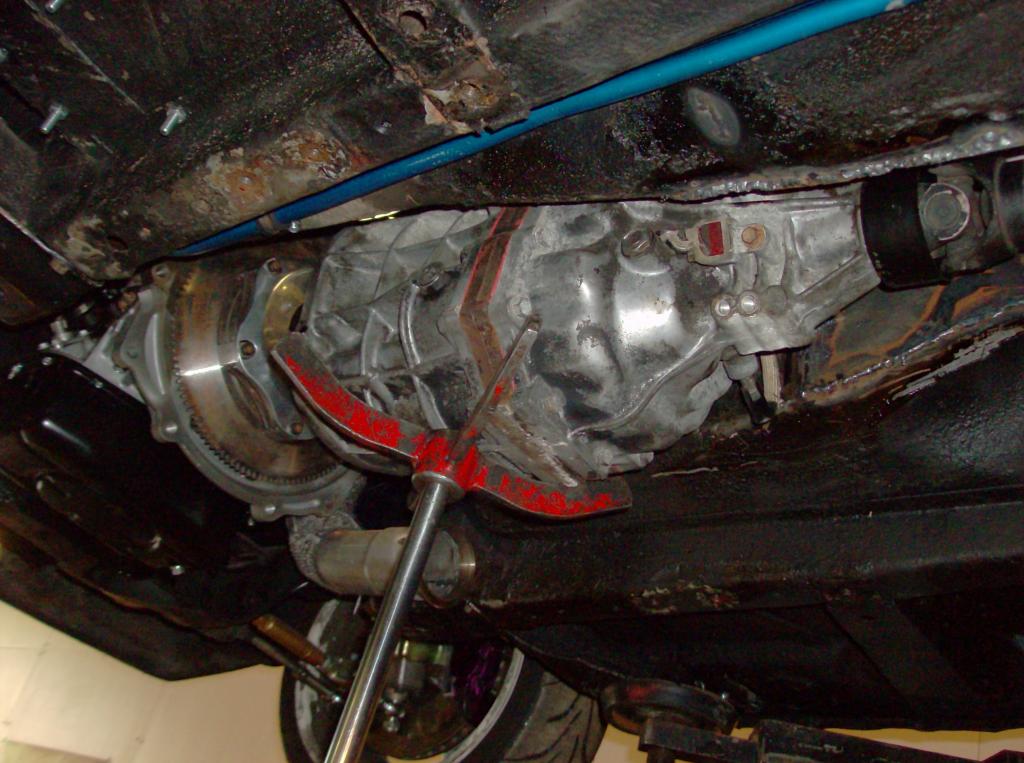

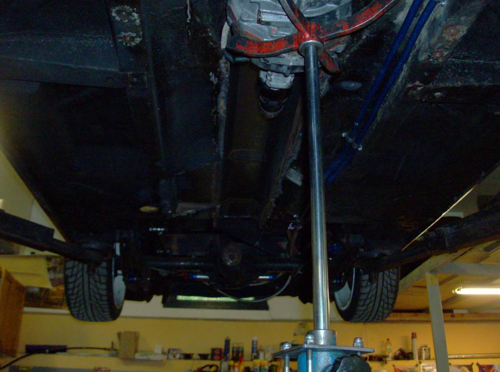

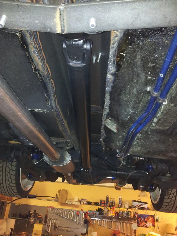

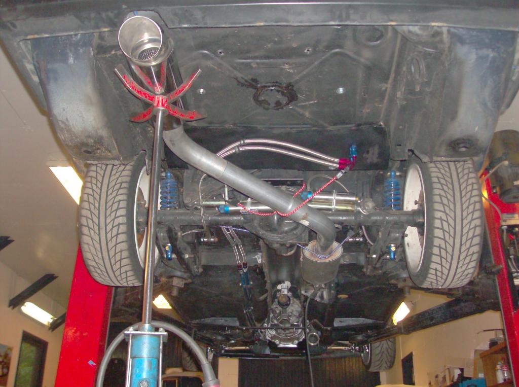

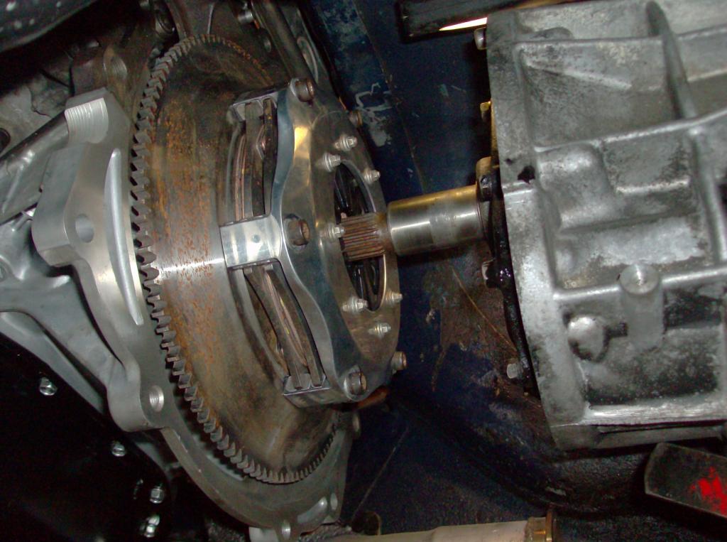

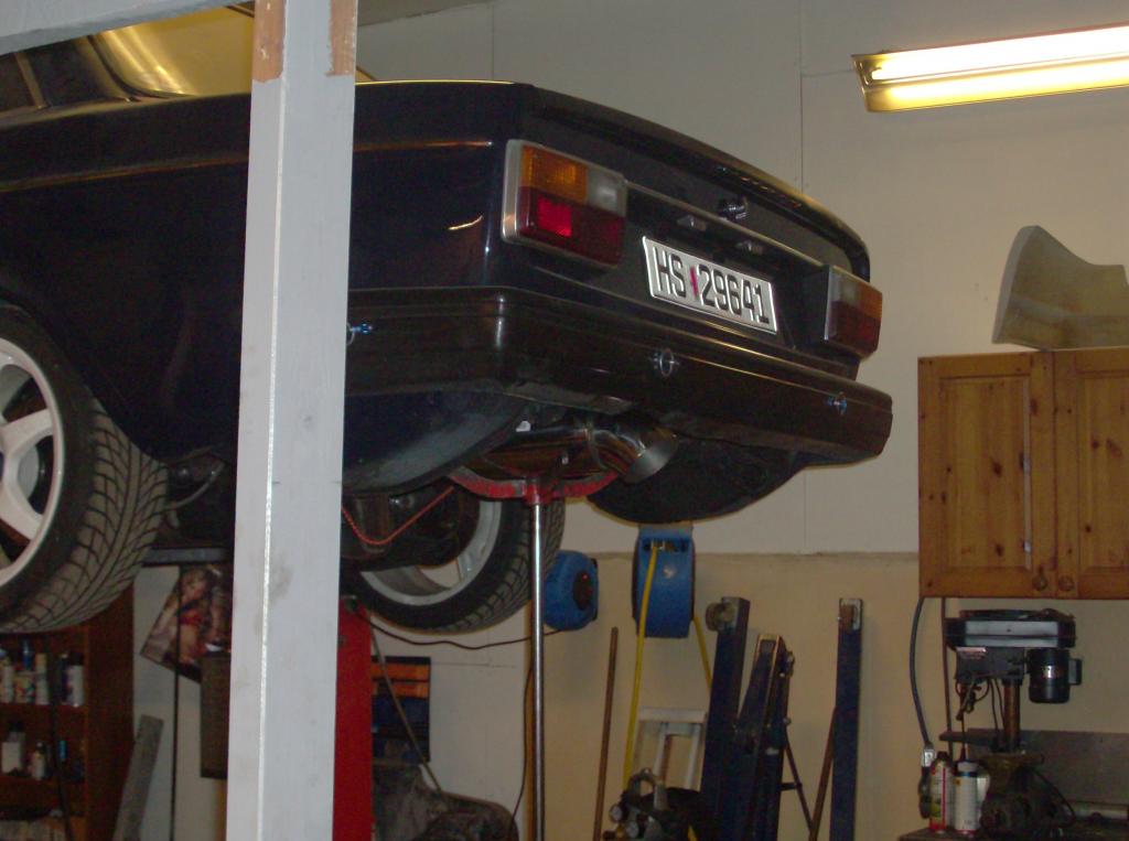

det som har skjedd er at jeg har fått senterert clutshen,montert kassa,laget girkasse feste,laget 3" eksos fra turbo og ut bak :)
har også fått en glad melding fra KSR.no i dag og får coila mine på mandag så da kommer det vell en film av at motoren går på alle 6 syl :)

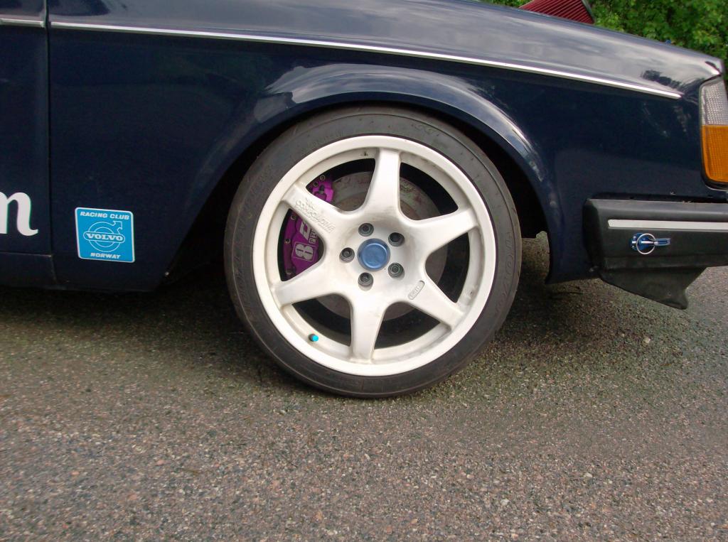

Bakhjula dine står feil vei, tsktsk :p
Gromt Marius. Ser du har gateslicks. Vurderer det selv men litt usikker på hvilket merke jeg skal gå for.
Noen anbefalinger?
joakim G_R : det er nok ikke så farlig da dissa ikke lever lenger enn rett borti svingen fra verkstedet etter bremsing :P
Jan Egil: jeg har toyo r888 og drit fornøyd med dem i værtfall... men på regn suger dem balle :)
Ja, spiser nok dekk til både frokost, lunsj og middag :p
Med den effekten du sikter til så suger vel alle dekk balle;)
hehehe ja du sier noe jan egil :) blir moro og se og føle :)

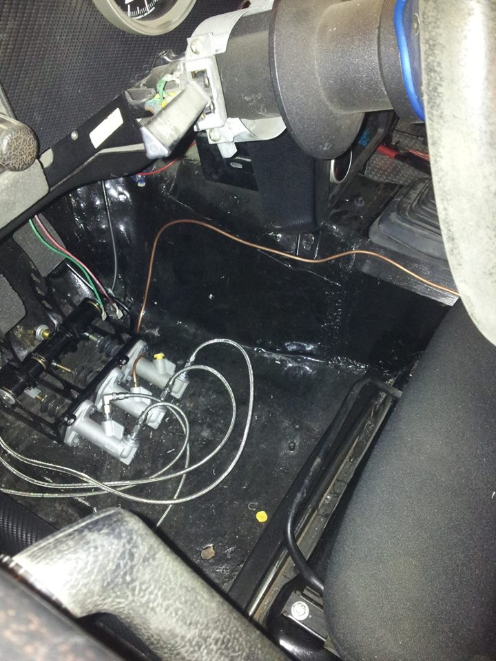

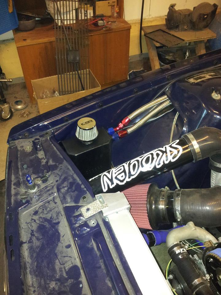

har også fått 20 liter med racecool spritbasert frostvæske uten vann som har kokepunkt på 190 grader og kjøler bedre enn vanlig glycolbasert. den produserer heller ikke trykk som tradisjonell frostvæske gjør :) blir moro og teste ut :)
Detta blir Nice. Hvor mye betalte du per/liter for racecool?
Gleder meg til å sitte på her;)

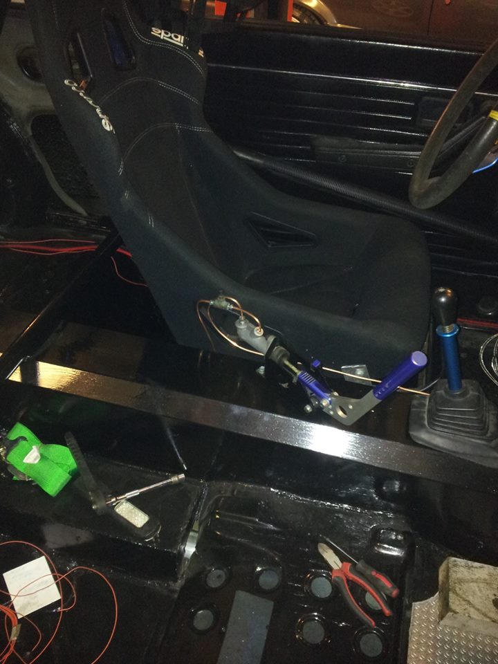

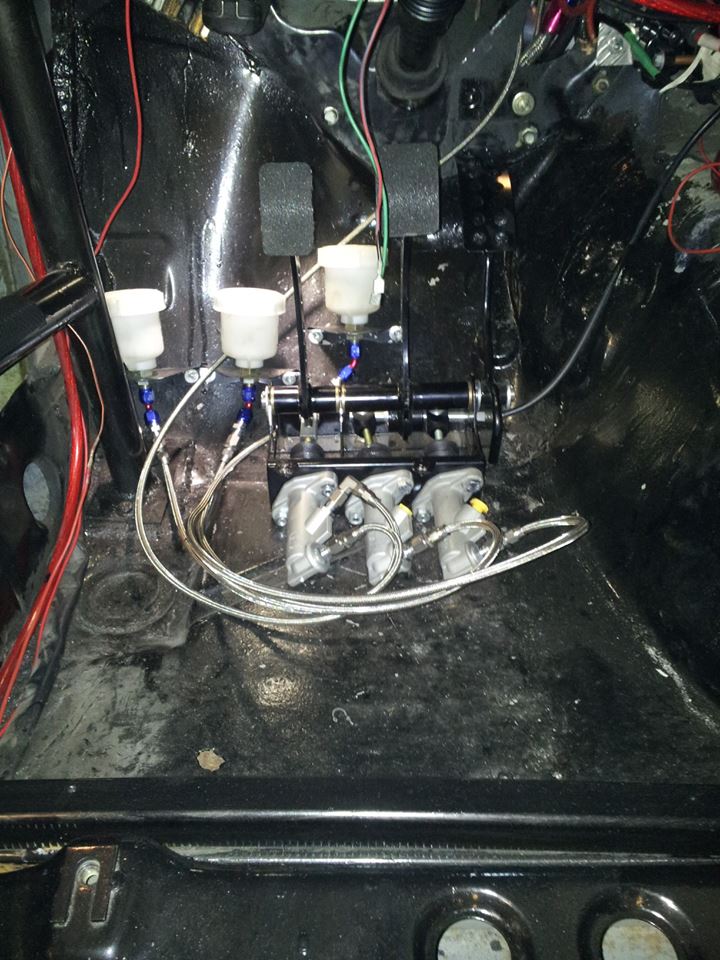

ser sinnsykt bra ut.. men blir den ikke tung å få stoppet uten bremsekraft forsterker??
JEMracing : betalte 87.50 pr liter for den pluss frakt! gleder meg til og prøve det ut.
gull pilen :takk takk! blir litt tyngre enn vanlig men kan ikke sammenligne en pedal boks med og kjøre uten kraftforsterker.er jo laget for racing så må jo også funke bra :) har jo også 330 mm skiver med 8 stempla calipere så trur jeg skal få stoppet.kan jo også justere bremse kraften med et lite hjul jeg har i midtkonsolen.
JEMracing : gleder meg til og sitte på selv jeg ;) heeh
Har vel litt med type bremseklosser og volum på pumpa å gjøre, hvor "vanskelig" det blir å stoppe.
hehe, det finnes ikke bare en bremsepumpe i verden, ei heller bare en utveksling ;)
