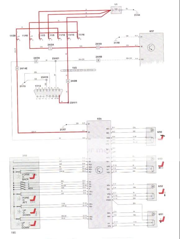

Har koblingsskjemaet her på maskinen, men det er to tegn der som ikke står forklart, som kan virke logisk er motstander, men som jeg ikke kan se hvorfor skal være der.
Legg ut bilde av skjemaet?
Ble stille her etter skjemaet kom :p

Er det den 4/29 du skal kople deg til?
Jeg kan ikke umiddelbart se at du skal kople inn noe motstand her, ser veldig rett frem ut
Hehe. Takk for det :) Akkurat nå er den ikke spesielt fin der den står i deler og venter på å blir klartgjort til lakk og nyrenovert motor. Tar virkelig litt tid og krefter å bygge fin bil :) Skal se om jeg ikke får slengt ut noe liknende en How To når jeg er ferdig.
Jepp, men hvilke ledninger skal på 4/29? 4/29 kan jeg ikke skjønne annet enn at er motorene på setet, så den er jo grei. Det er et bedre spm, og hvor får det originale ledningsnettet strøm fra? Er jo teit å koble det rett på batteriet.
Det jeg lurer på hva i alle dager er for noe er de ledningene som går til 11/16, 11/15, 11/10, 11/9, 11/5, 11/40 og 11/39. Og hva er den firkanten på dem?
1/1 er batteriet i bilen, firkantene på alle de 11/xx er smeltesikringer tenker jeg, den som står på 11/39 er nok en slags automatsikring, som du kan kople inn igjen dersom den ryker..
så ut fra den logikken så ser det ut som du får 12V rett inn på 4/29, alstå du skal kople til +12V og en jordledning, samt den "white" som kommer fra 17/13...den siste er tricky...:confused:
Om du kopler det rett på batteriet så husk at det skal ha en sikring så nære batteriet som mulig for å hindre blant annet brann i ledning ved en overbelastning eller kortslutning, og ødelagt utstyr :)

Har du eit bedre skjema? Med forklaringar på kva som er kva, kan jo hende at ledningen ifra 17/13 berre er noko styrestraum/tenning på. Reknar med at seta kun skal fungere når tenningen er på orginalt?
Hjelp det deg? :p

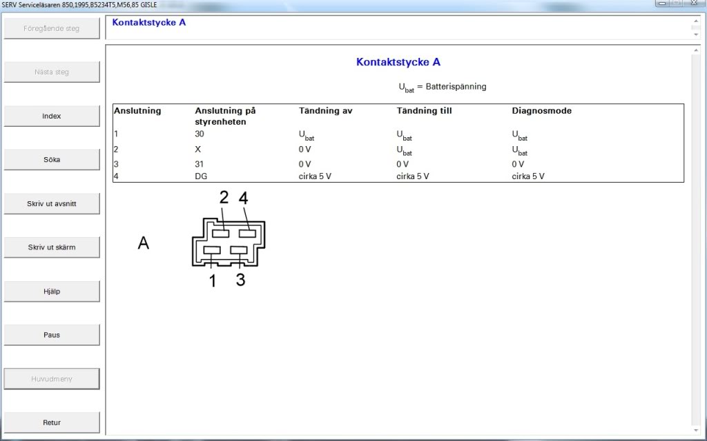

http://forum.vccn.no/img-dump/2011/11/1324.jpg
Det hjalp litt ja! Fikk en annen som bekreftet det samme også! Ikke slett bildet Agrostar! :D
Skjønte det ikkje igår, men no ser eg at 1 skal ha 12v konstant, 2 er 12v når tenningen er på, 3 er jord og 4 anar eg ikkje kva er, men den skal ha 5v konstant :p
4 skal til diagnoseuttaket i motorrommet :)
så, dra kabel fra sikringsboksen i motor rommet til kontakt pinne 1. (sikringsboks ved vindusviskermotor)
Fra pinne 3 til ramme på bilen(jord)
fra pinne 2 til Radio eventuelt? (strøm når du slår på tenninga)
og sete uten memmory trenger du vell bare å koble til pinne 1 og 3?
