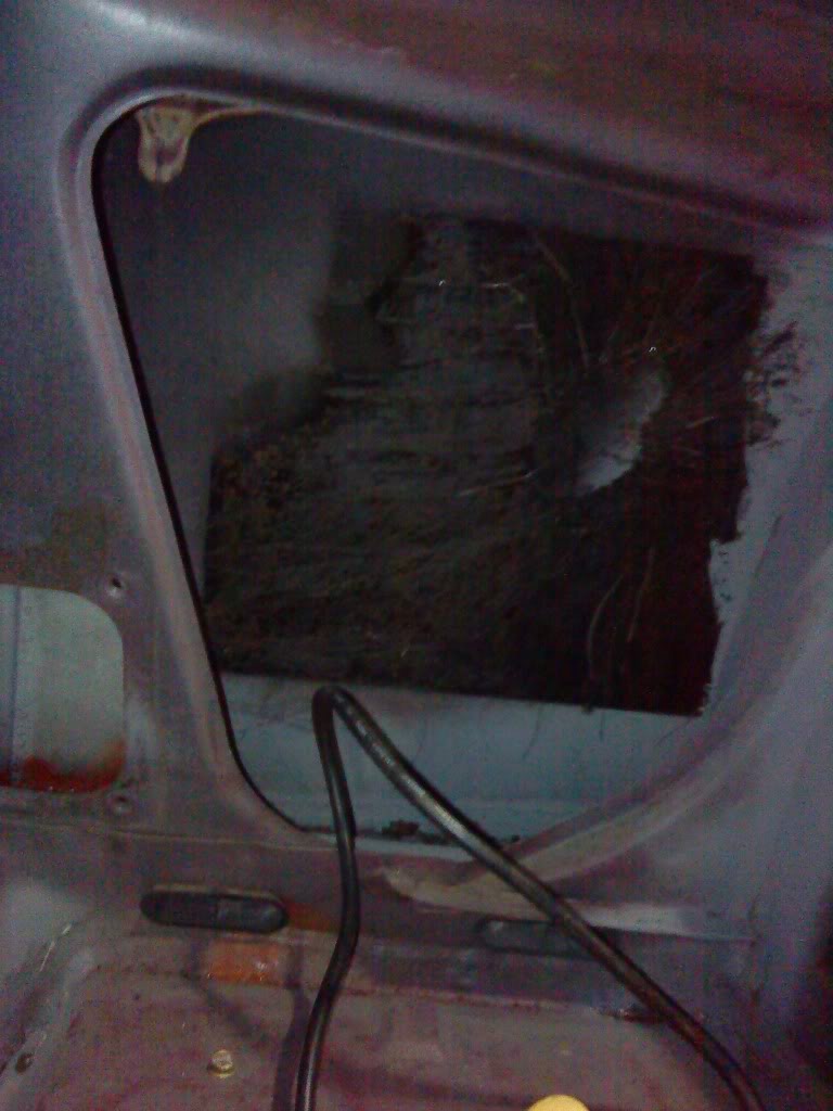

Kjedeleg update idag:p Har berre gått og surra og leita etter ting og gjere idag..Men fekk skrapa asfaltmatter innvendig på begge bakskjermane

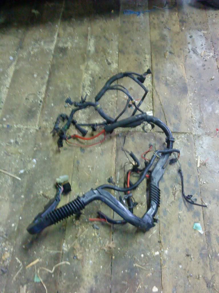

Plukka fram el nettet til motoren og såg litt:p
http://forum.vccn.no/img-dump/2012/12/396.jpg
Reiv av den plastikkgreia som ligger rundt halve nettet i v70, klødde meg litt i hove og la det fint vekk igjen:p
http://forum.vccn.no/img-dump/2012/12/397.jpg
Må ikke se så tungt på ledningsnettjobben! :D
Så ganske mørkt på det jeg også, helt til jeg satte igang å koble på motor og i bil, er ikke noe ille når man først har kommet igang! :)

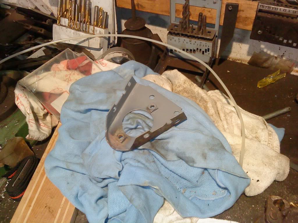

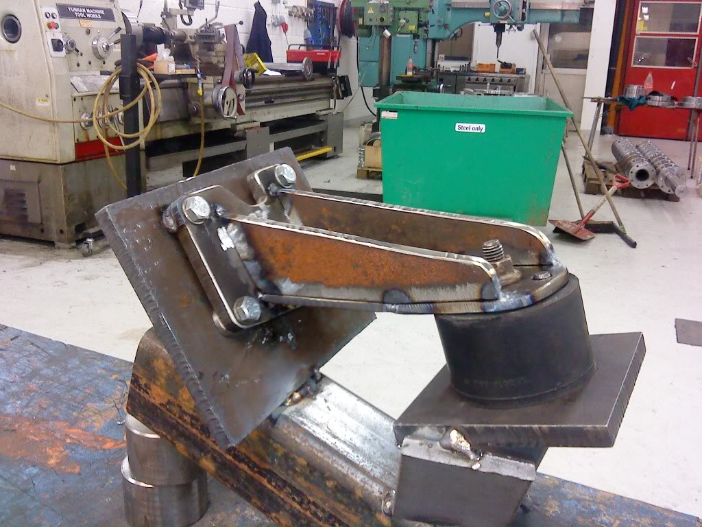

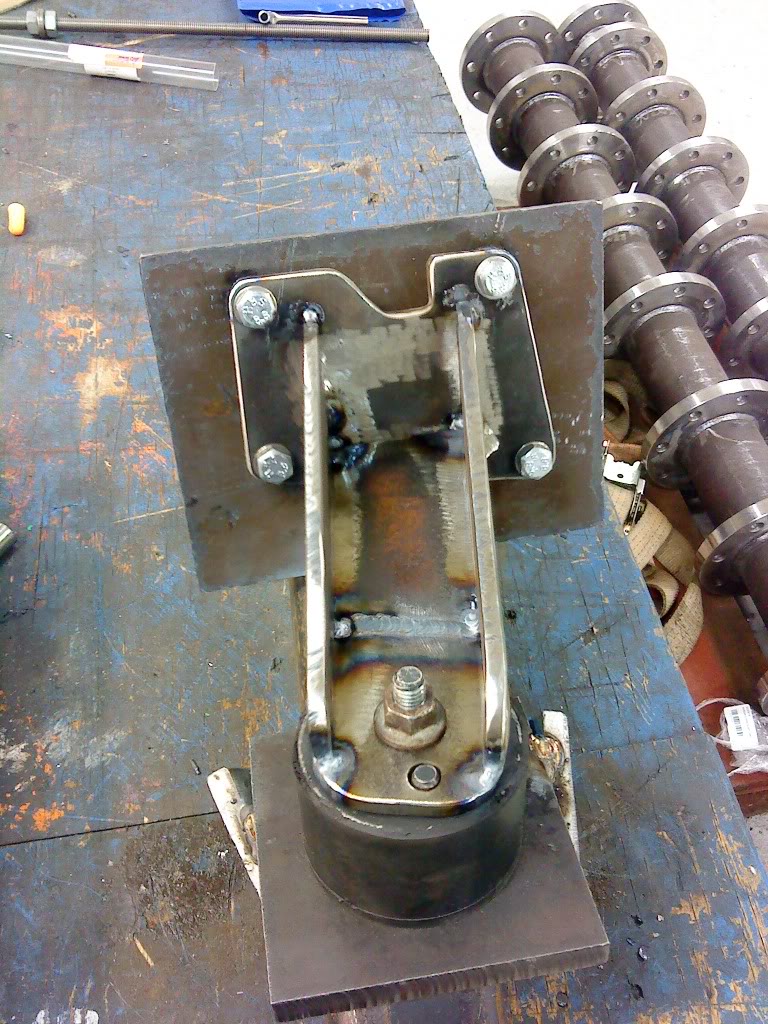

Hadde ein halvtime etter jobb idag mens eg venta på at dama skulle hente meg..Fekk punkta ihop siste motorfeste:)Mangler topplata no så er det berre og brenne det ihop..Skal pulverlakkerast til slutt ilag med dei på traversen:)

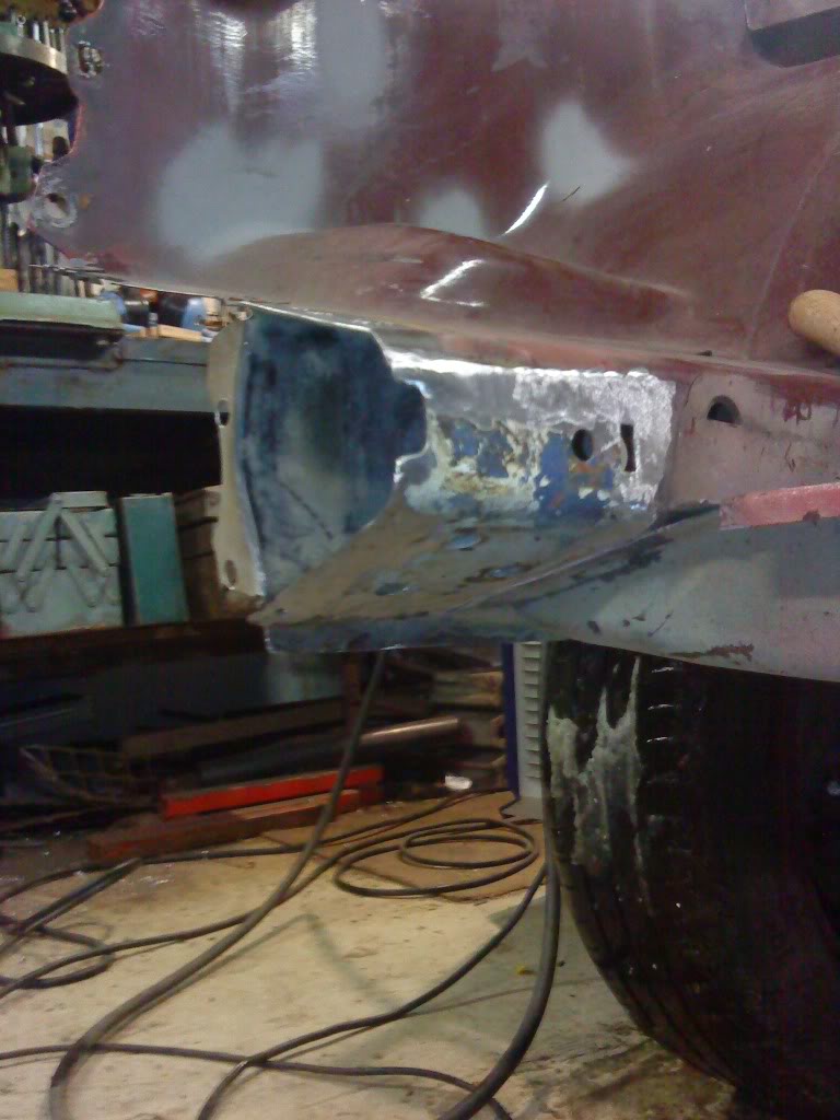

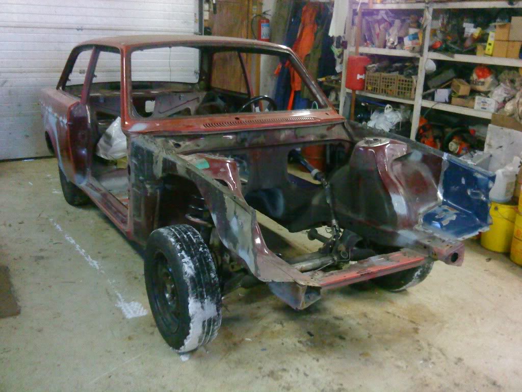

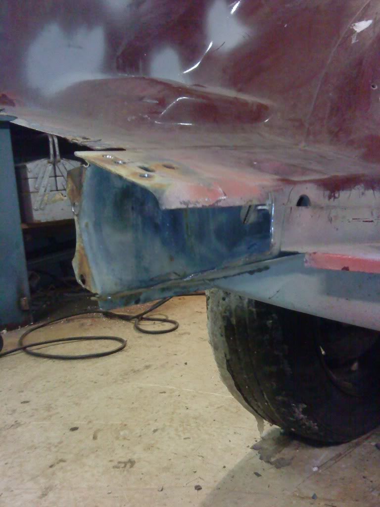

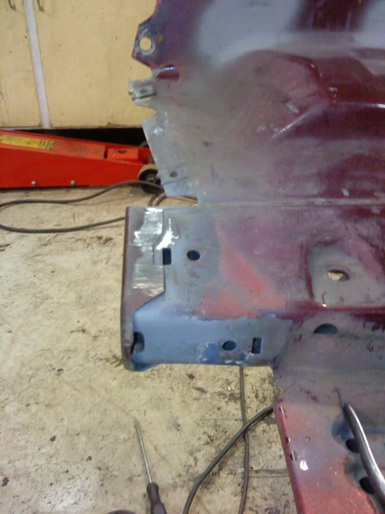

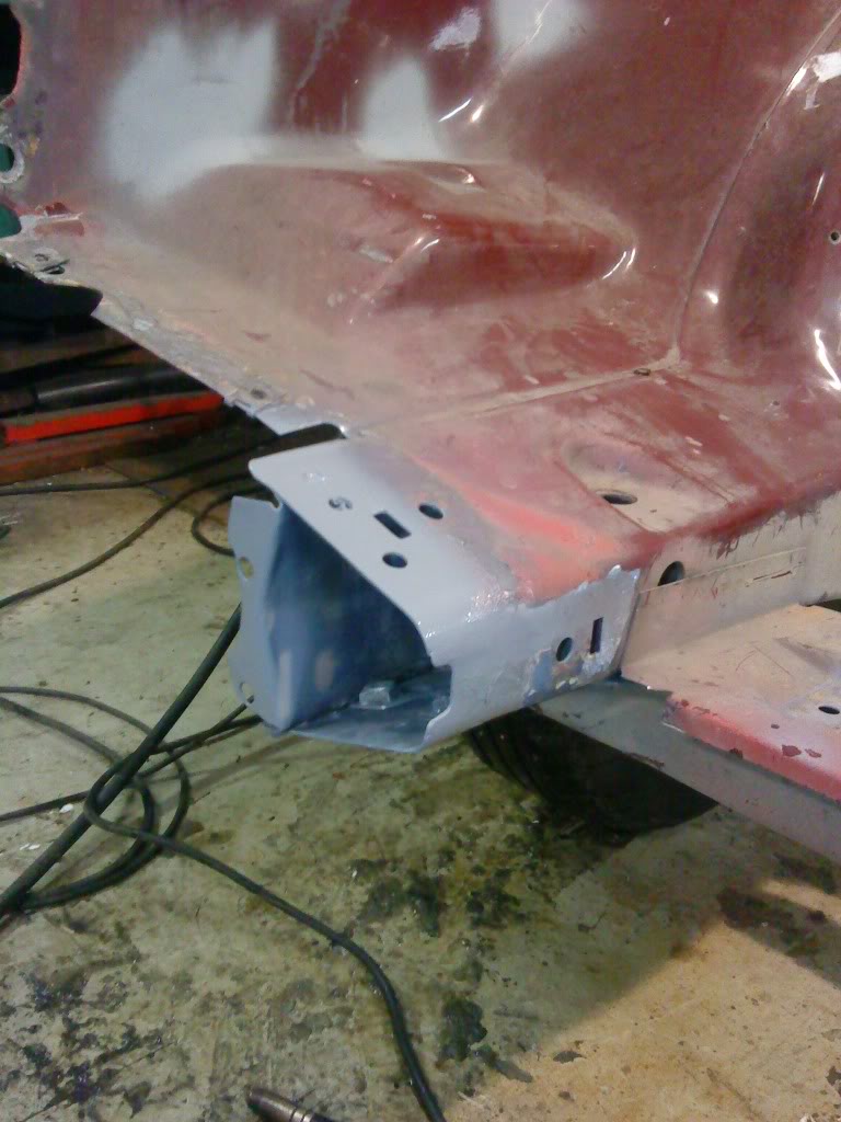

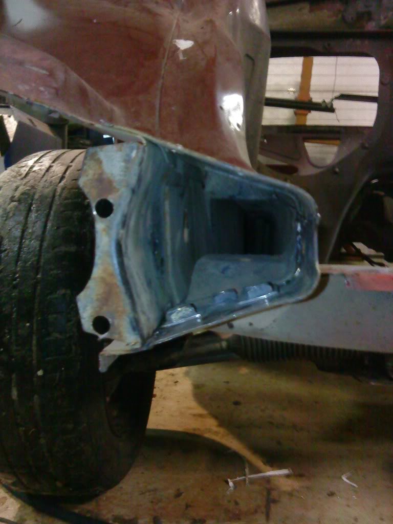

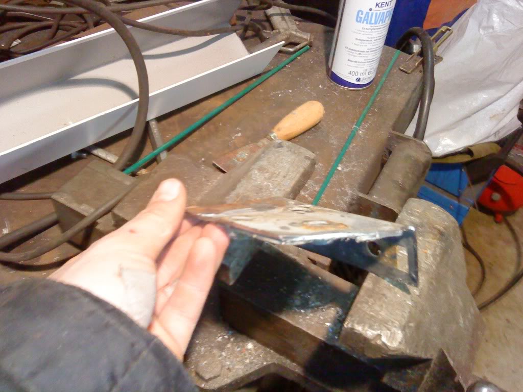

Begynte med vangen idag sida den må være i orden før eg kan henge opp bilen:)
Skjært vekk litt
http://forum.vccn.no/img-dump/2012/12/737.jpg

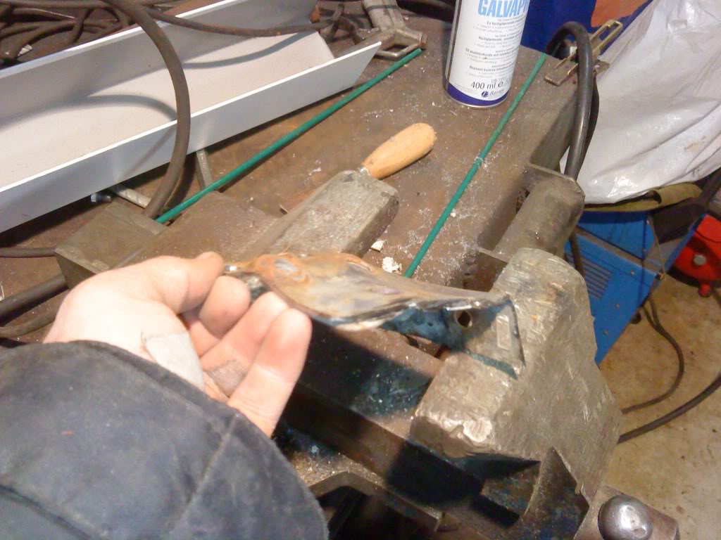

Nye biten
http://forum.vccn.no/img-dump/2012/12/738.jpg
Og gamle biten:p
http://forum.vccn.no/img-dump/2012/12/739.jpg

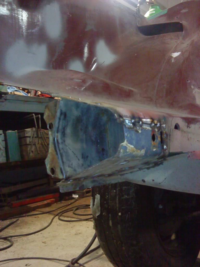

Punkta på den nye biten
http://forum.vccn.no/img-dump/2012/12/740.jpg
http://forum.vccn.no/img-dump/2012/12/741.jpg
Ferdig sveist og slipt
http://forum.vccn.no/img-dump/2012/12/742.jpg
Fekk på litt sveisegrunning
http://forum.vccn.no/img-dump/2012/12/743.jpg
http://forum.vccn.no/img-dump/2012/12/744.jpg

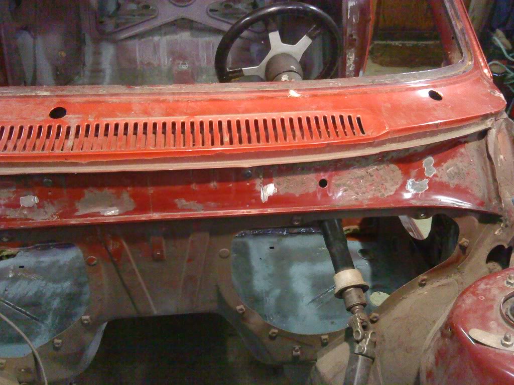

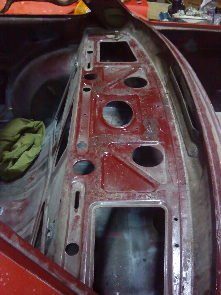

Mens den tørka sveiste og slipte eg 7 små hol i toppen av torpedoveggen:)Mangla berre dei to store, men må lage til ein bit til dei
http://forum.vccn.no/img-dump/2012/12/745.jpg

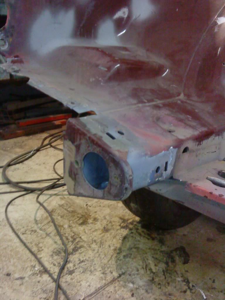

Sveist ferdig vangen:)Blei veldig fornøgd med den!
http://forum.vccn.no/img-dump/2012/12/746.jpg
http://forum.vccn.no/img-dump/2012/12/747.jpg

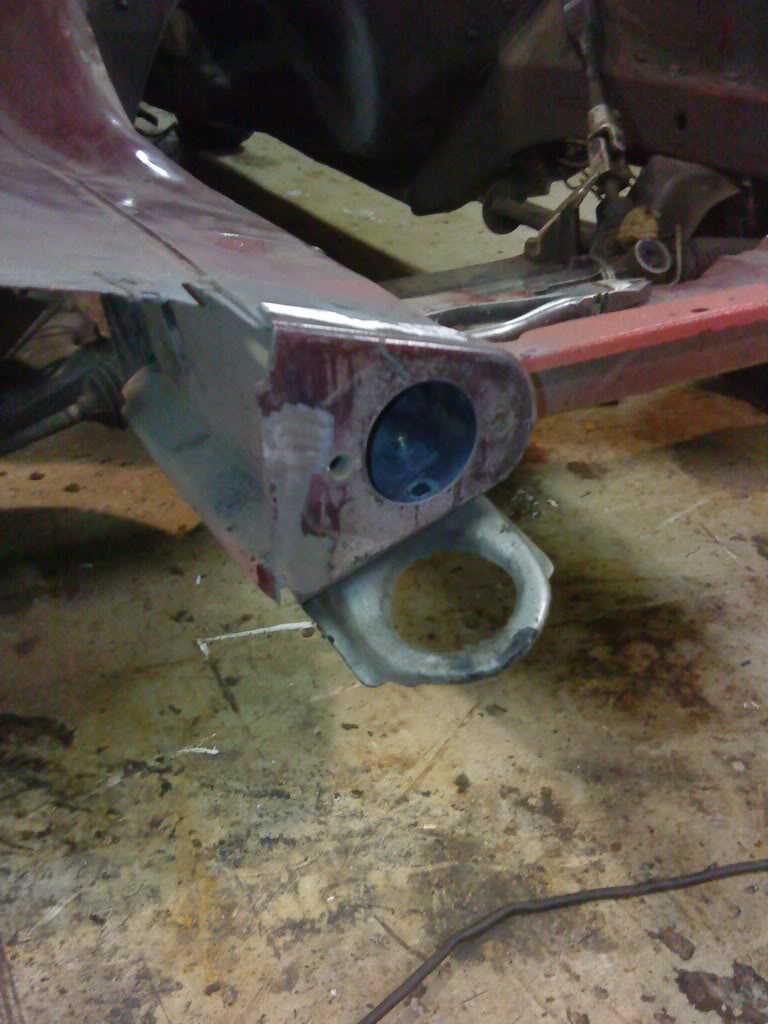

Drakroken passa og:)
