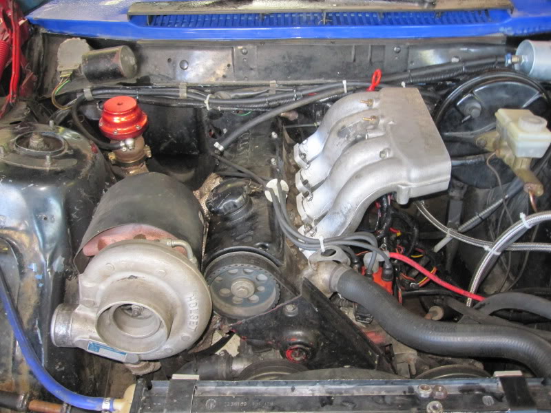

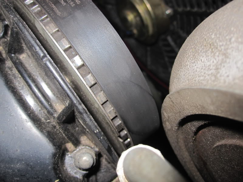

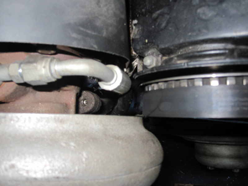

har stivet av grenrør, montert turbo på nytt og har nå ca 5mm klaring mellom turbo og reg reim, lite men nok hehe ;)
http://forum.vccn.no/img-dump/2010/09/634.jpg
laget brakett + støtte til turbon, sveist på plate til varmeskjold (skal ta helt bort til enden av eksos hus)

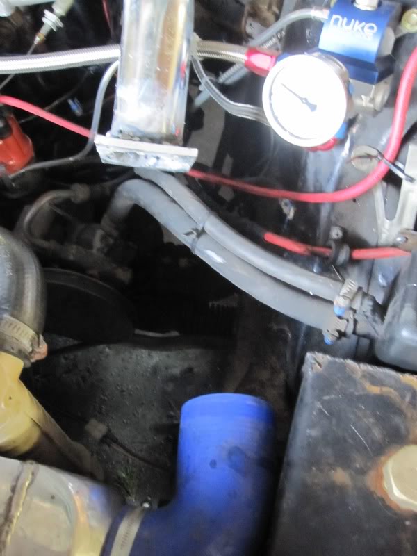

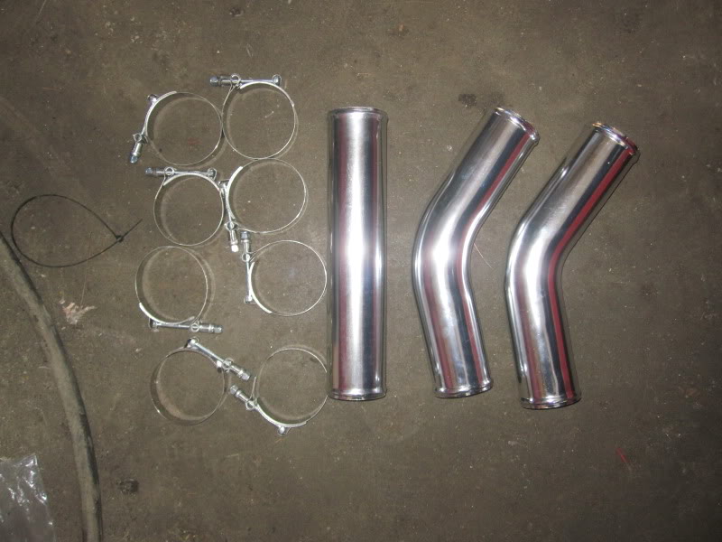

skal også lage ny løsning på trykkrør fra turbo til ic, så jeg får plassert luftfilteret :)
skal montere walbro pumpa i tanken og, vet ikke helt hvordan den skal løses men regner med den passer bra faktisk :)
nytt trykkrør lagd, skal lakkeres og monteres i morgen ;)

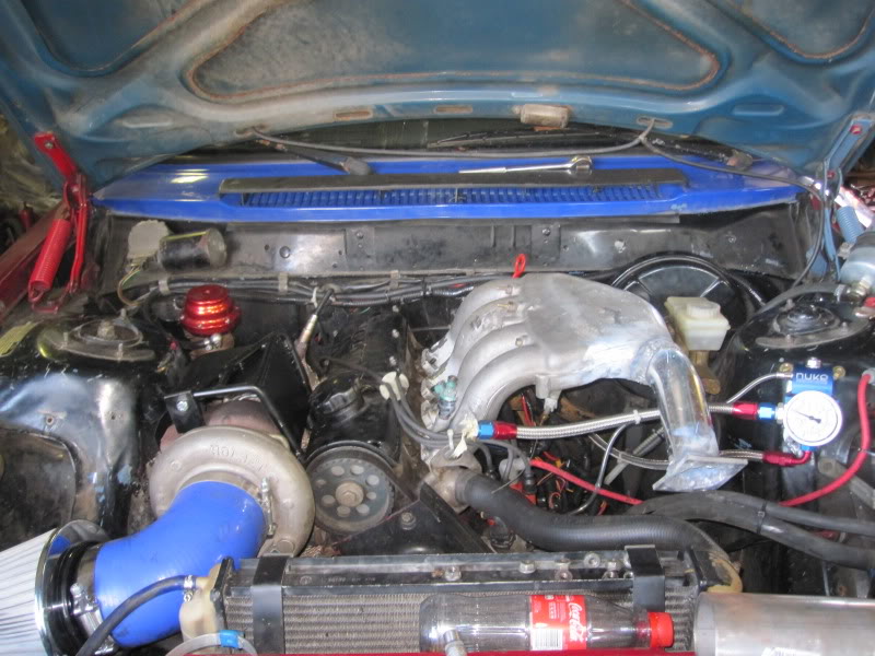

luftfilter på plass, monteres også i morgen..

kitet..
http://forum.vccn.no/img-dump/2010/09/654.jpg

planer for i morgen er å montere walbro pumpa, montere trykkrør og luftfilter, montere eksos og sveise brakett fra dp til girkassa og evt sveise sperre :)

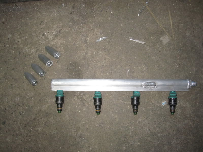

til uka blir det vell montering av innsug, laging av nytt trykkrør og dump feste og vente på dysene :)
Er det noe heldig med en 90grader rett før turboen slik?
har kjørt med det på to turboer, å har aldri hatt problem med det :)
Da er det nok ingen fare. :)
Heldig er det kansje ikke, men alt går ! Helst minst mulig bøy på alt av trykkrør, men hvor praktisk det blir, kan diskuteres.. :)
vet trykkrør løsninga ikke er perfekt hehe, men er det er det jeg får plass til hvis jeg skal plassere luftfilteret. er ikke plass til noen annen løsning på det heller.. =)
litt bilder fra i dag..
http://forum.vccn.no/img-dump/2010/09/715.jpg
http://forum.vccn.no/img-dump/2010/09/716.jpg
http://forum.vccn.no/img-dump/2010/09/717.jpg
http://forum.vccn.no/img-dump/2010/09/718.jpg
http://forum.vccn.no/img-dump/2010/09/719.jpg
http://forum.vccn.no/img-dump/2010/09/720.jpg
ikke spes pen løsning på varmeskjold osv, men får se hvordan den funker!

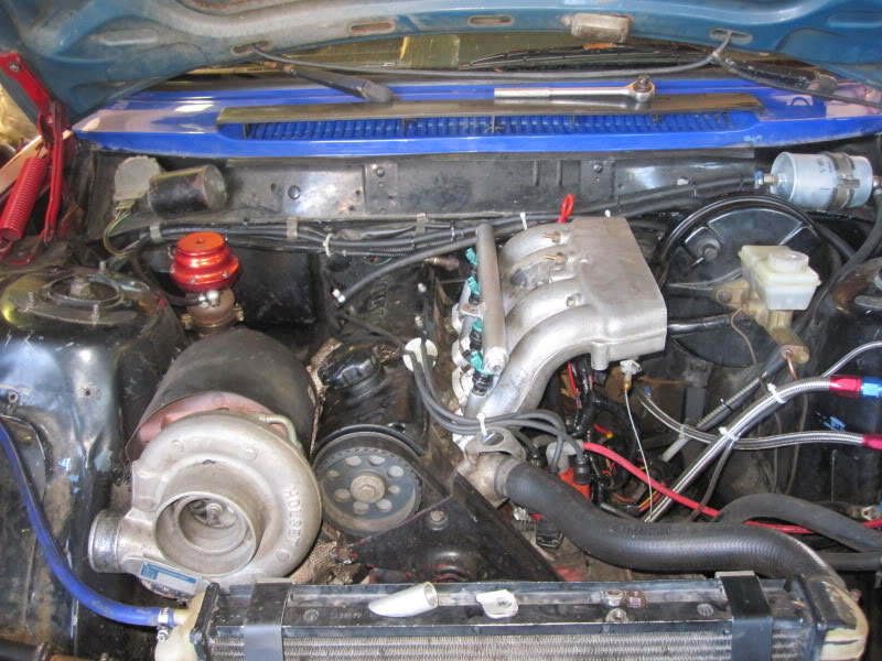

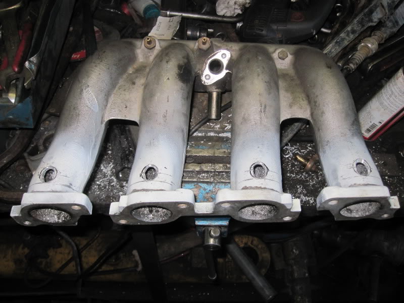

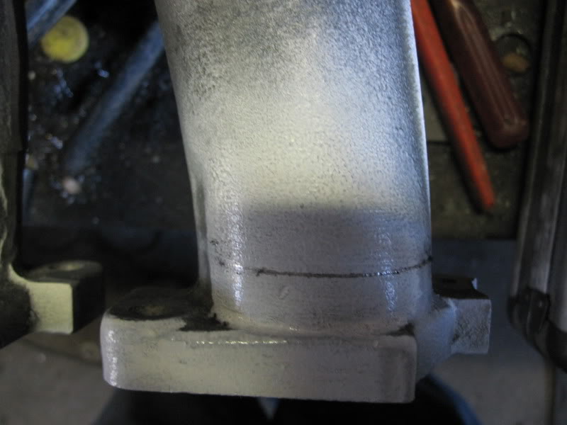

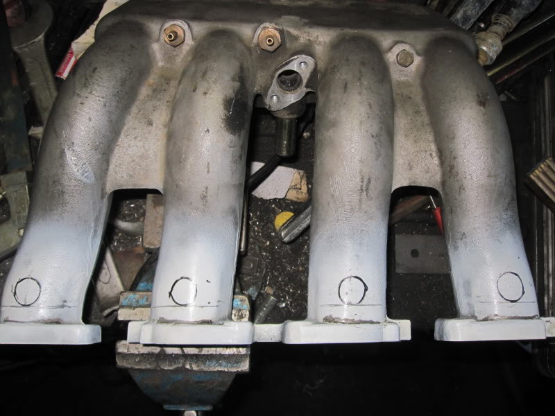

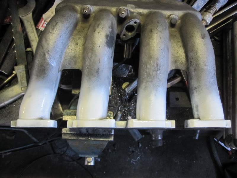

begynt å sveise innsuget i dag :) men fikk litt feil vinkel på røra fra plenum til spjeld..
lurer på å kappe den løs og sveise på igjen med annen vinkel! eller hva tror dere? ser for meg at det er litt rar trykkrør løsning som blir her og isåfall..

ser bra ut:)eg ville kappa av igjen og laga til så det passa perfekt på trykkrøret:)så slepp du styr der..
vil du ikkje miste gassrespons med og ha gasspjeldet så langt ifra toppen?
skal kappe det av igjen fant jeg ut, gidder ikke å styre med trykkrør til innsug også ;)
tja, det vet jeg faktisk ikke?
etter litt tenking ang gasspjeldet, tror jeg ikke at man taper respons?
da spjeldet er 65mm innv, mot F-innsugets 60mm? får også kortere rør fra ic til spjeld ved å ha det lengre frem, som jeg mener også vil spille inn litt ang repsons..
rett meg hvis min tankegang er feil :D
når bensintanken kom ut av bilen gikk pumpe monteringa som en drøm ^^
da skal bensin systemet være i orden hvertfall! bytta også retur slange til tanken da den begynt å bli morken, så da er det ikke en bensinslange på bilen som er gammel, nye pumper og, dyser, btr ;)
forandra vinkelen på innsugs røra i kveld også, så skal sveise sammen det samt montere spjeld osv i morgen, håper på montering av innsug, trekking av bensin slange, laging av trykkrør osv også :)
