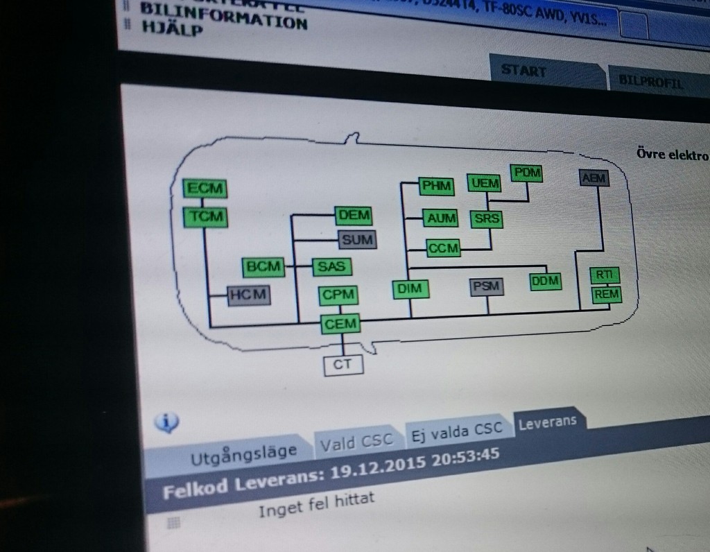

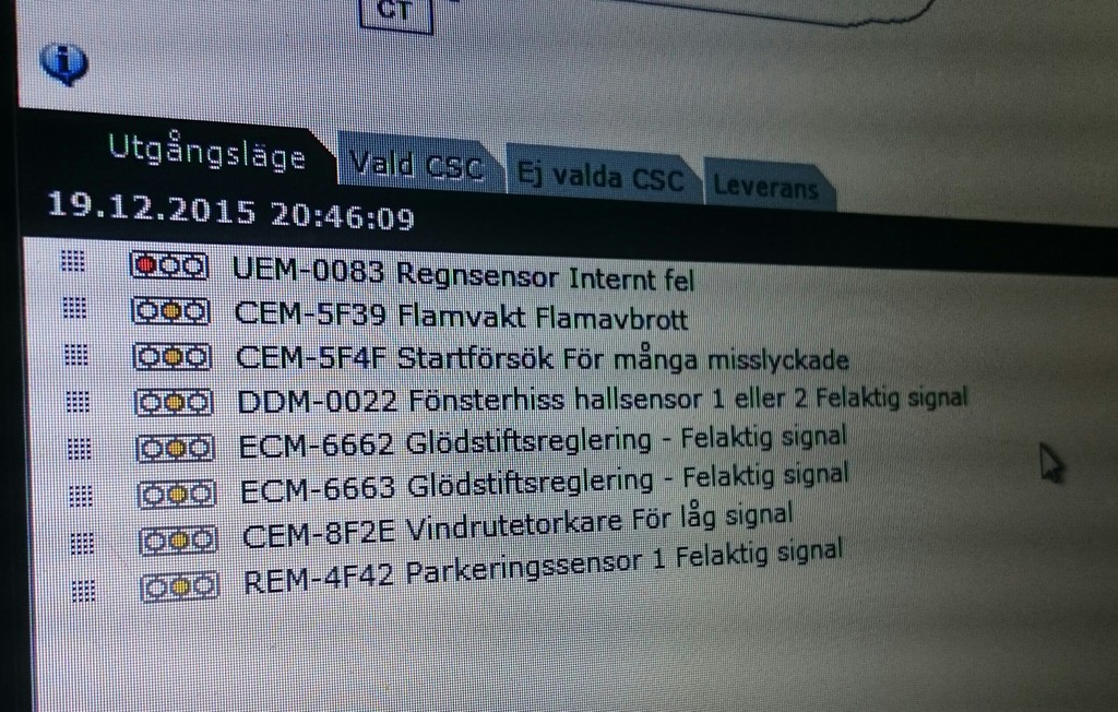

Da fikk jeg lest ut og sletta feilkoder. Ingenting jeg mister nattesøvnen av om de kommer tilbake, men jeg aner ikke når de ble sletta sist. Parksensorene fungerer litt sånn av og på, regnsensoren fungerer ikke i det hele tatt.

Regnsensoren er nok død ja :p
Ryggesensor er klassiker. Det er dårlig kvalitet på disse. Sjekk i kvitteringsbunken om det byttet noe der tidligere.
På min får jeg nye sensorer og ledningsnett på garanti, skal inn 6 januar :) På Bilia Drammen har de peiling, de loddet opp jordingspunktene i styrenheten for ryggesensorene på min.
Prøv å få med deg pris, a, og gjerne en fremgangsmåte på å finne ut hva som er galt spesifikt - kan sensorene ohmes, for eksempel?

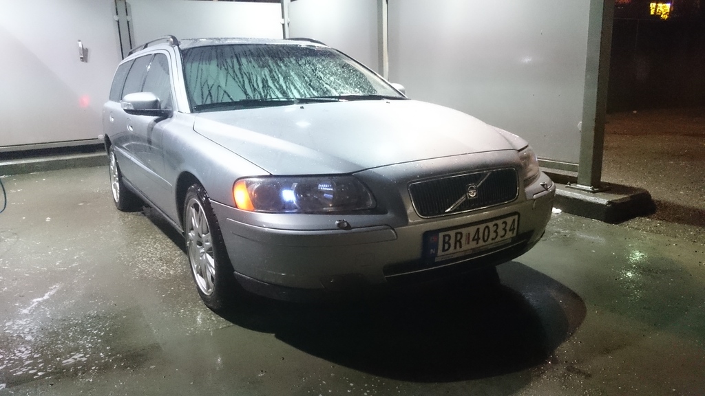

Vaska bilen nå, ingen vanndråper å spore, så det er lov å håpe at den forrige var en tilfeldighet.
De har fungert fint siden det blei plussgrader igjen.
Kan jo være at det er fuktighet i dem, som gjør at det ikke blir kontakt når det fryser på.
Akkurat slik mine oppfører seg nå :p

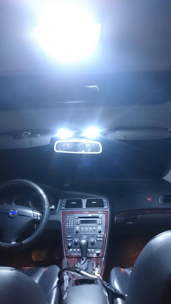

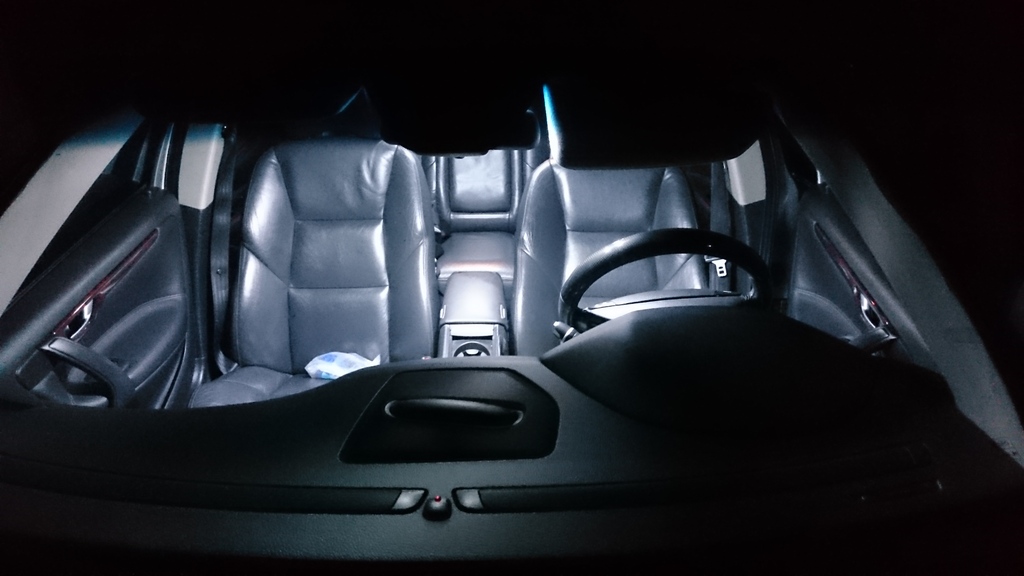

Har en del LED jeg hadde planer om å stappe i Vera, fant ut de passet bedre i Dunfrid.

Vedrørende bildet av feilkodene - er den røde "lampa" aktiv feil og de gule er eldre feilkoder tro? Er dette VIDA?
Synes forøvrig grillen ble bra (y) Har du montert LED parklys også?
Det er VIDA, ja, og den røde lampa er en aktiv feil, ja - jeg har ikke fått regnsensoren til å fungere. Plager meg egentlig ikke nevneverdig, har fått inntrykket av at disse ikke er det mest pålitelige systemet uansett, og jeg antar at det eventuelt må byttes deler som kun er tilgjengelige originalt - og koster deretter? De andre feilkodene er passive, og ingen av de har kommet tilbake etter sletting, men nå har jeg heller ikke brukt regnsensoren siden.
