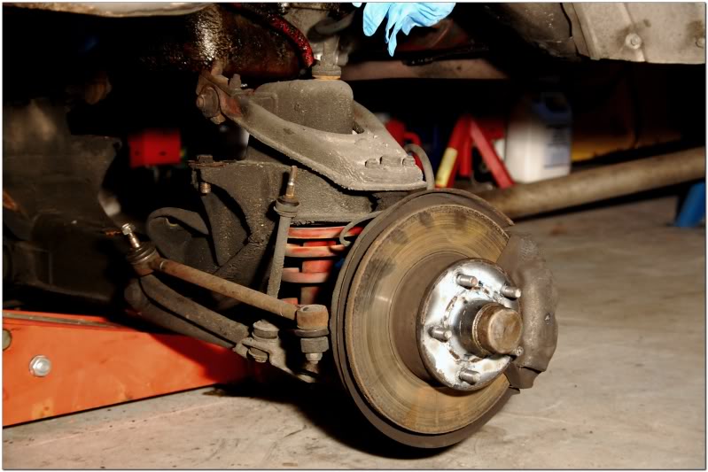

ellers er vinter vedlikeholdet igang. Forstilingen er skrudd ned fra bilen, her skal det rengjøres og få nye foringer. Får jeg til en god deal så blir det pulverlakering også.

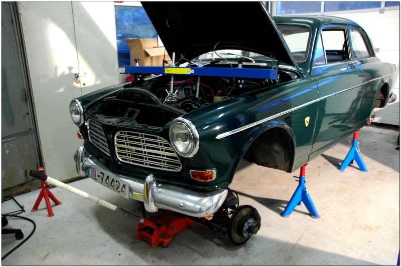

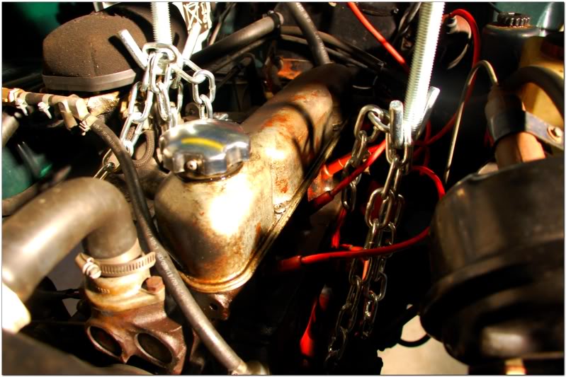

Motoren vil også bli tatt ut for en rengjøring og litt nye pakninger. Ingen større endringer her. Bytter kanskje til 4-trins kasse om jeg kommer over en.
http://forum.vccn.no/img-dump/2011/12/860.jpg

Veldig tøff Amazon. Senking liker vi! Du kan vel flytte den nedre opphengskula til oppsiden av bærearmen på Amazon? Det vil jo gi litt mer senk uten å kappe. Eventuelt kan du gjøre slik som jeg har gjort på 140en min, senke fjærskåla i bærearmen.
Hvis du vil ha 4-trinnskasse, har jeg et par M40 liggende.

Mener jeg så på et annet forum at en fyr hadde flytta bærekula, har ingen erfaring med det selv. Men så lenge den er skrudd i bærearmen, og ikke presset som på 140, burde det la seg gjøre.
Har dessverre ikke bilder av hvordan jeg senka skålene, men det er enkelt sagt bare å kappe av fjærskåla og sveise inn en høvelig ring. Jeg sveiste inn 15mm, det skal gi ca. 25mm senking ute på hjulet.

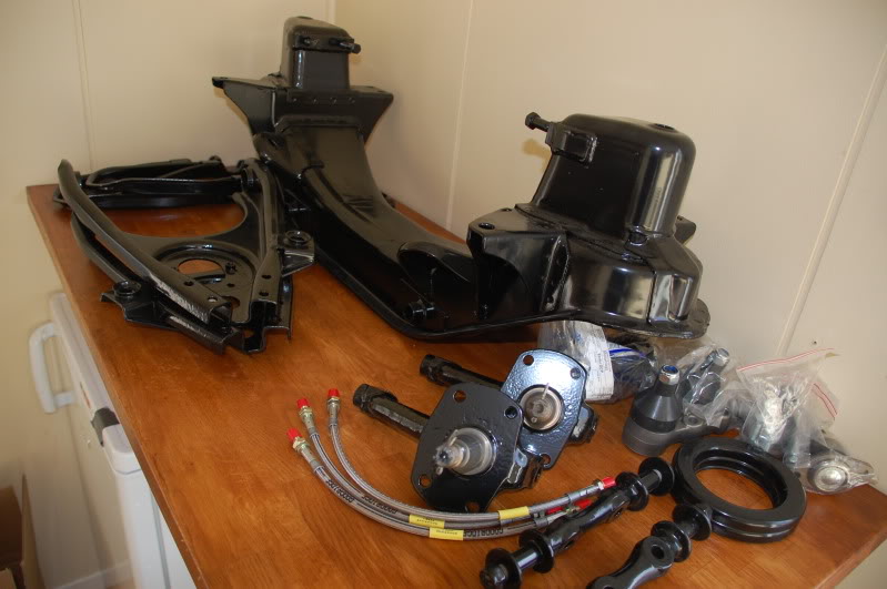

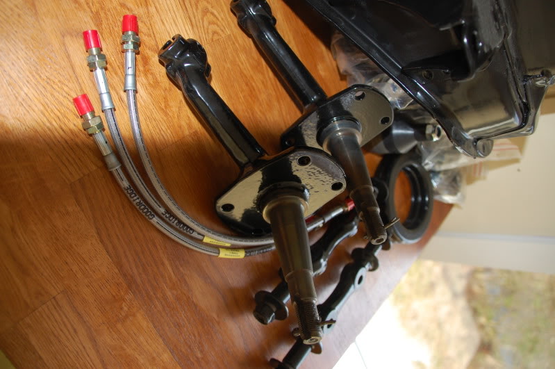

Men forstilingen er levert til sandblåsing og pulverlakk. Må hive meg rundt å få bestilt inn deler til å skru alt sammen igjen.

Edit: Glemte å ta med at jeg var hos Tinnsoldaten forrige helg å hentet ny girkasse
Det blir utruleg fint når alle delane i forstilling o.l. er nylakkerte og strøkne.

Var å hentet forstilingsdelene idag. De ser kjempe bra ut, Bergen Coating har gjort en super jobb til grei pris. Anbefales!
Monteringen begynner om en ukes tid etter planen.
