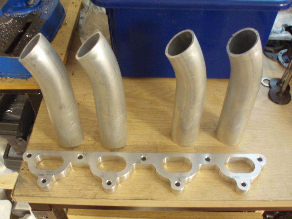

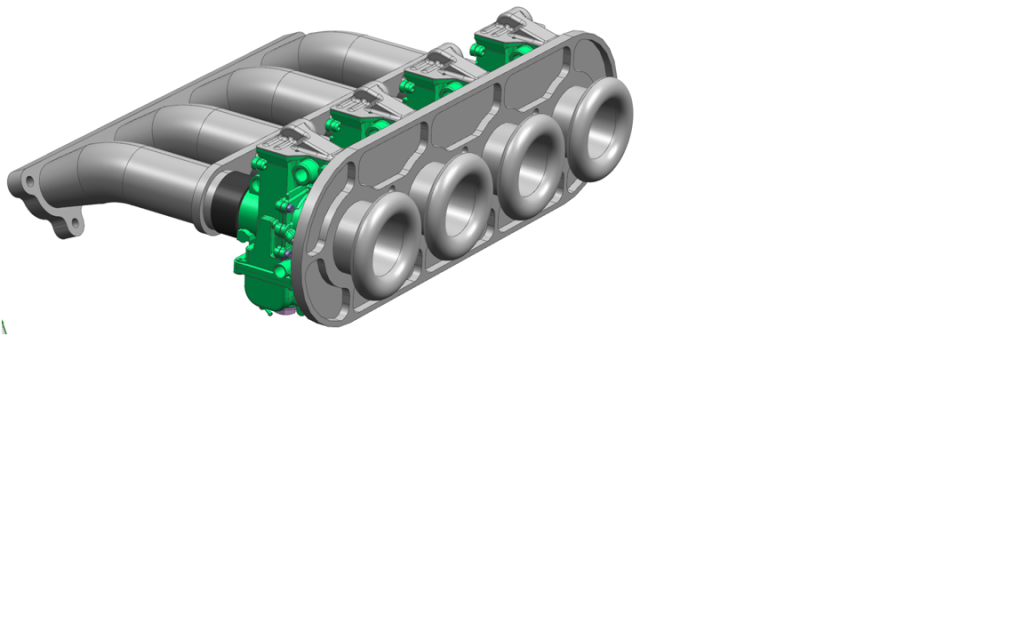

Har også begynt på forgasser racket til R sport motoren. Først har jeg tegnet litt som vanlig:
http://forum.vccn.no/img-dump/2012/10/7.png
http://forum.vccn.no/img-dump/2012/10/8.png
http://forum.vccn.no/img-dump/2012/10/9.png
Noe av delene er allerede på gang :)
http://forum.vccn.no/img-dump/2012/10/671.jpg
http://forum.vccn.no/img-dump/2012/10/672.jpg
Med den forgasser rekka så trenger man litt større plass så har derfor handlet inn en mindre BKF :)
http://forum.vccn.no/img-dump/2012/10/673.jpg
http://forum.vccn.no/img-dump/2012/10/674.jpg
hvordan forgassere er det dær? :)
Mikuni 42 fra Harley twin racing motorer. Har lurt litt på å bruke 45 også, men tror jeg går for litt mer hastighet først.
