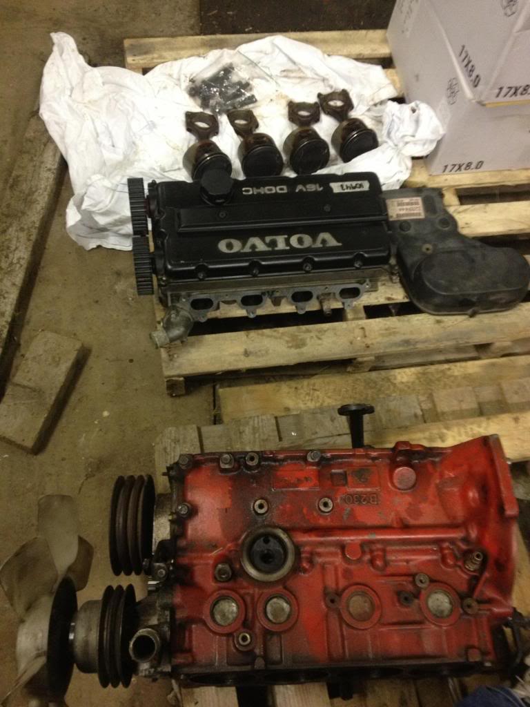

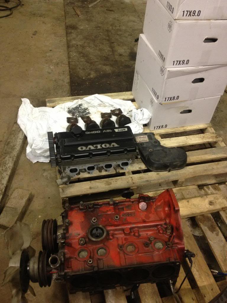

Handla også en 16v topp, var ganske grei og seriøs selger så jeg kunne plukke den i biter hvis jeg ville og sjekke før jeg handla. Så tok ut et par ventiler for å ta det som et gjennomsnitt, litt mye sot og dritt men ellers så det bra ut :)
Fikk også med 4 stempler og 4 rådar, litt møkkete, men de skal duge, bare vask, nye ringer, lager og dreie de ned litt :)

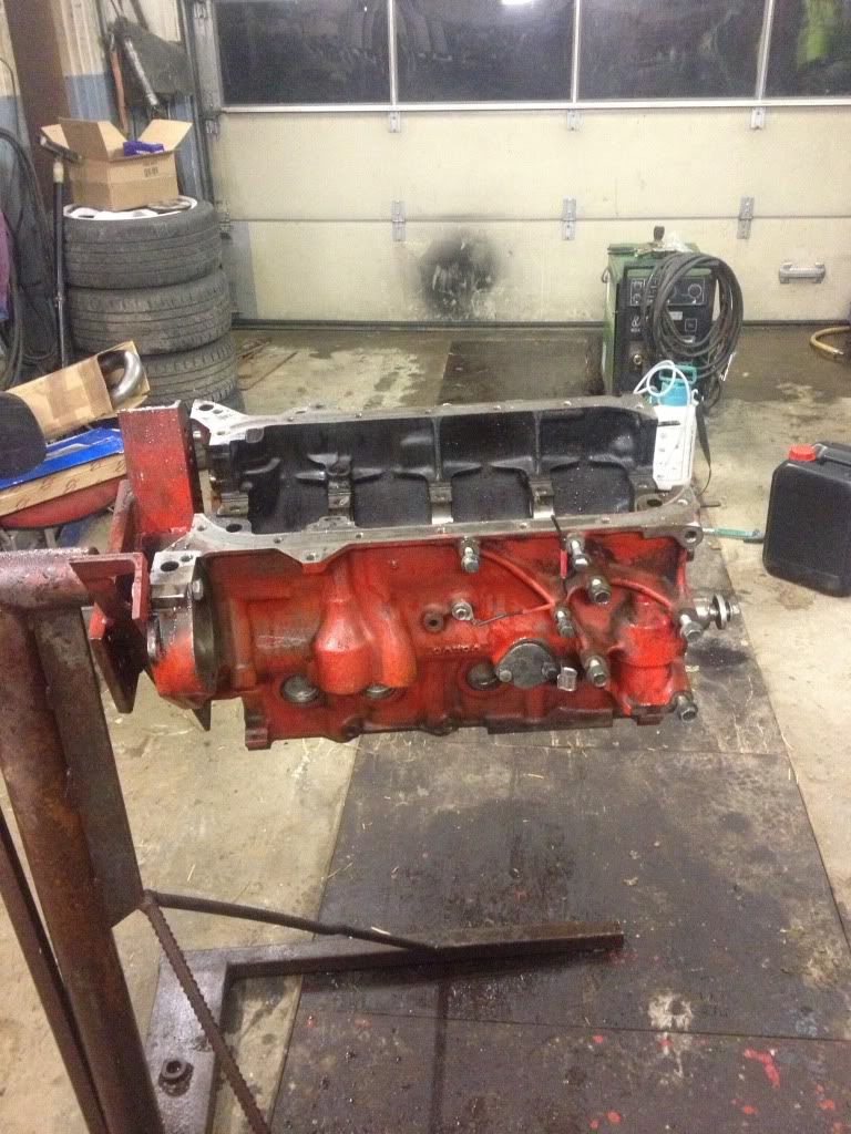

Plukka av litt deler av blokka
http://forum.vccn.no/img-dump/2013/02/354.jpg

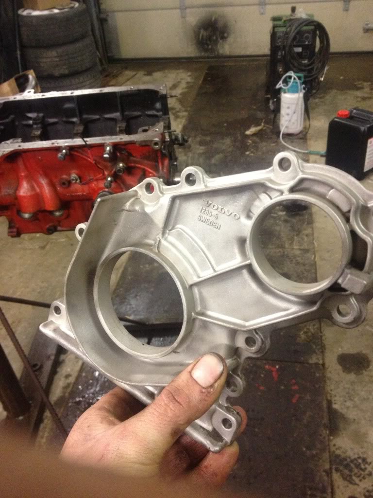

Sandblåst registerdeksel og simringholder på veiv i bakkant
http://forum.vccn.no/img-dump/2013/02/355.jpg

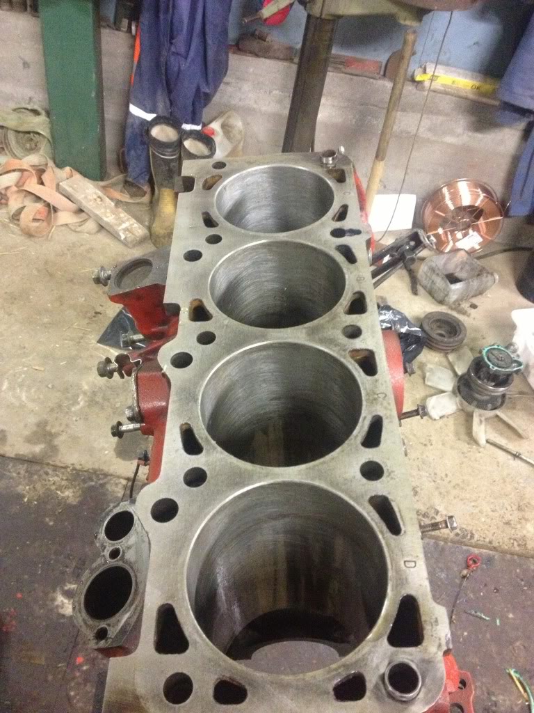

Pussa litt over blokka og hona sylindrene
http://forum.vccn.no/img-dump/2013/02/356.jpg

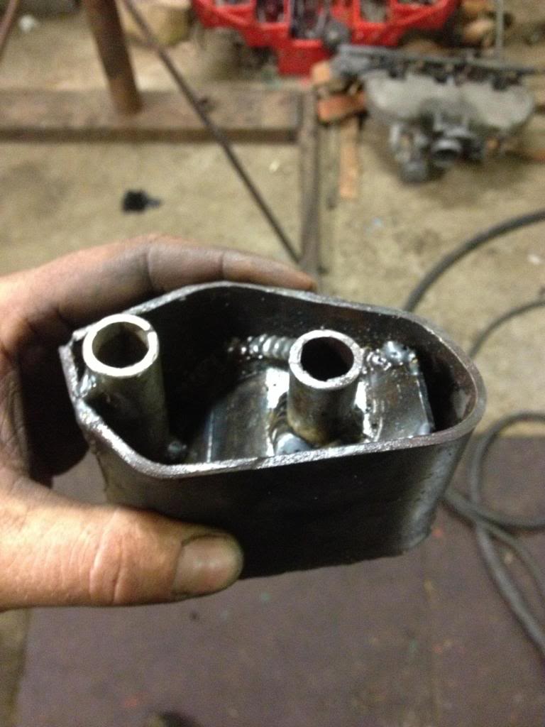

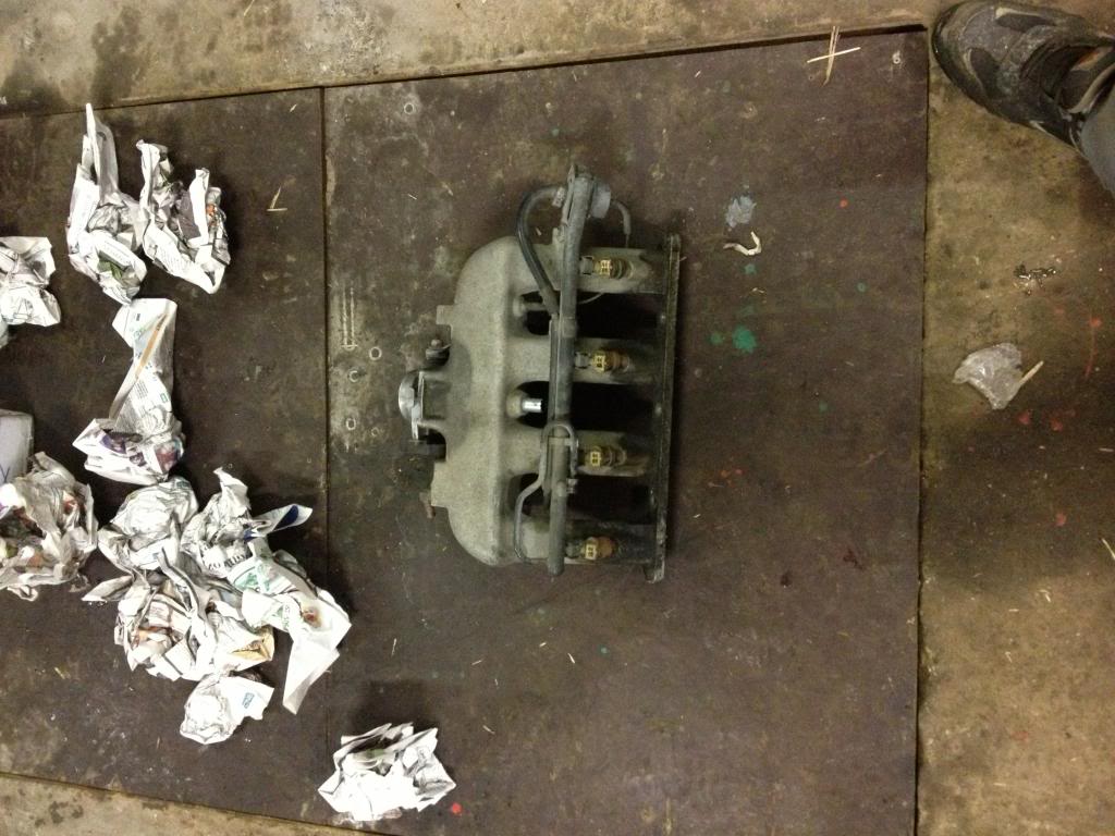

Fant også ut at jeg ville lage en liten veivhusventilasjonsboks, da de originale ofte er fulle av sot, noe som den var...
http://forum.vccn.no/img-dump/2013/02/791.jpg
http://forum.vccn.no/img-dump/2013/02/792.jpg
http://forum.vccn.no/img-dump/2013/02/793.jpg
Sikkert ikke optimal den der, de 2 røra skal skruene gå inni, planen nå er da å sveise ei plate over, og et rør opp med et lite filter på.
Kom gjerne med kommentarer ;)

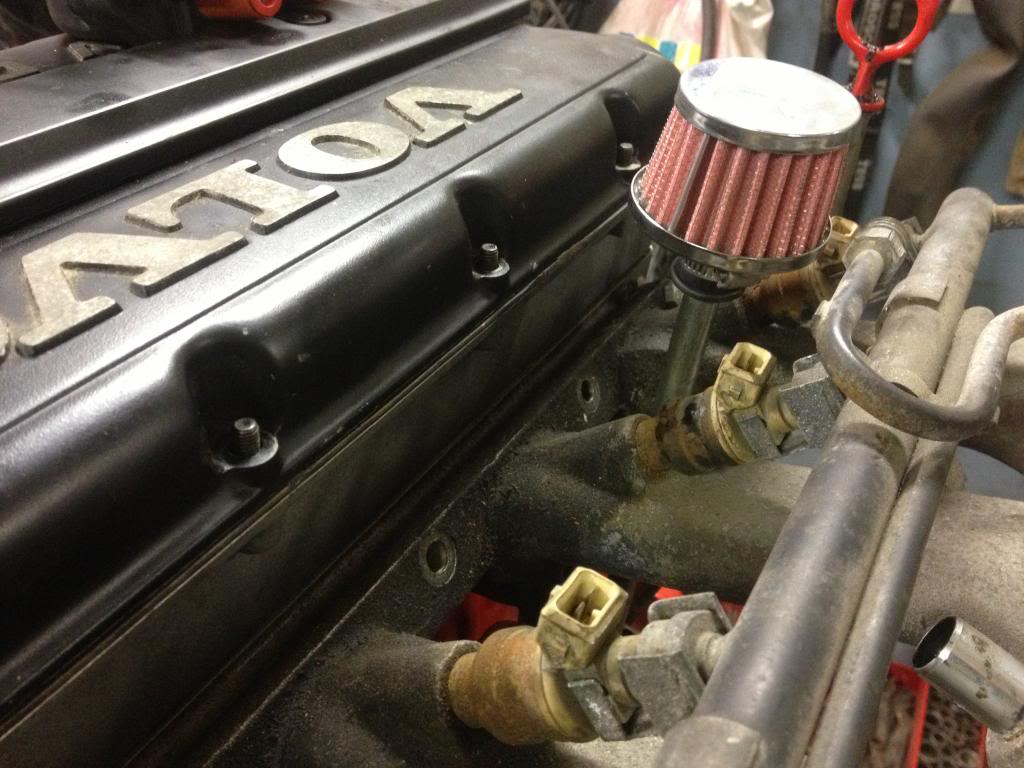

Fikk laga ferdig veivhusventilasjonen da...
http://forum.vccn.no/img-dump/2013/02/1171.jpg
Også kommer det et lite filter oppå her.
http://forum.vccn.no/img-dump/2013/02/1172.jpg
