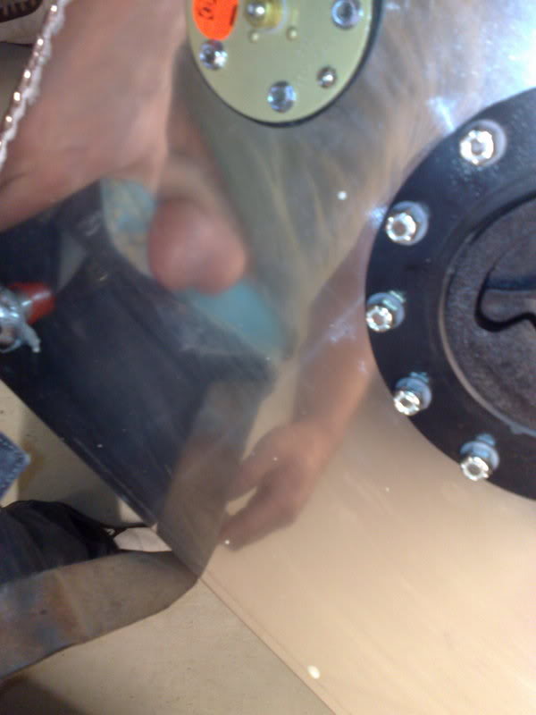

Skjønner ikke hva du mener. Kan legge ut bilder av en bensintank imens du prøver å huske hva det var...
http://forum.vccn.no/img-dump/2011/10/1880.jpg

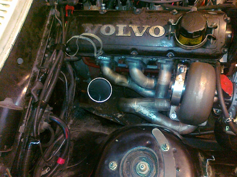

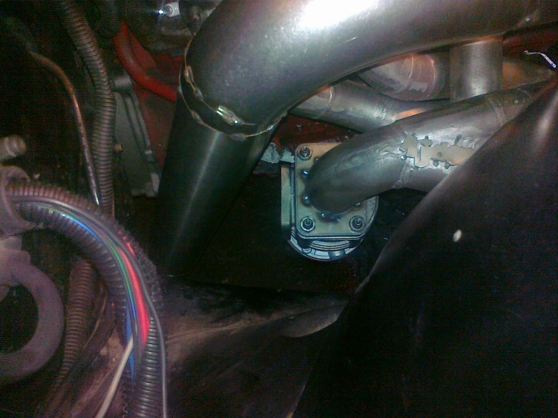

Har fått vridd kompressorhuset omtrent slik det skal stå og har begynt på DP.
Bare et lite spørsmål.
Vil denne slangen gnikke hull? den ligger helt innpå innskjermen :(
Og jeg kan egentlig ikke vri huset noe mer, for da vil silikonslangen nesten ligge innpå grenrøret i stedet. Alternativet er å skjære ut og lage et lite innhuk i innskjermen. - Dette her er akkurat der hvor avstivinga til dempertårnet er.

Dp på tur. Lurer også på hvor trangt det blir tl WG og mini-dp til den.. men det kommer for en dag snart :)

Det der vil ikke gnage hull. har gjort det på samme viset sjøl.
Det blei litt slitt på lakken, og litt matt på silikonslangen.
Men om jeg får komme med et forslag nå, så er det at du demonterer hele venstre motorfeste.
brakett i både travers og blokk, med gummipute. La det sitte sammen. bor hull på 8,5 mm tvert igjennom begge brakettene og puta mens det sitter sammen. tre igjennom en M8 "vognbolt, montere stoppskive, og låsemutter. dra det akkurat innat.
Da demper motorfeste fortsatt vibrasjon, men du river ikke motorfeste i filler, slår grenrør og turbo i fjærtårnet på høyre sida. Jeg snakker av erfaring her.
Har rykket i filler noen motorfester;) når du river tvert av en M8 bolt, så har du lykkes i å bygge deg rå motor ;)

Ja kanskje det gitt. Skal se om jeg får gjort det når alt det andre er ferdig :)
Jeg tenkte også å finne gummiklubba og evt massere bittelitt på kanten. Da får den da noen mm til å flexe på

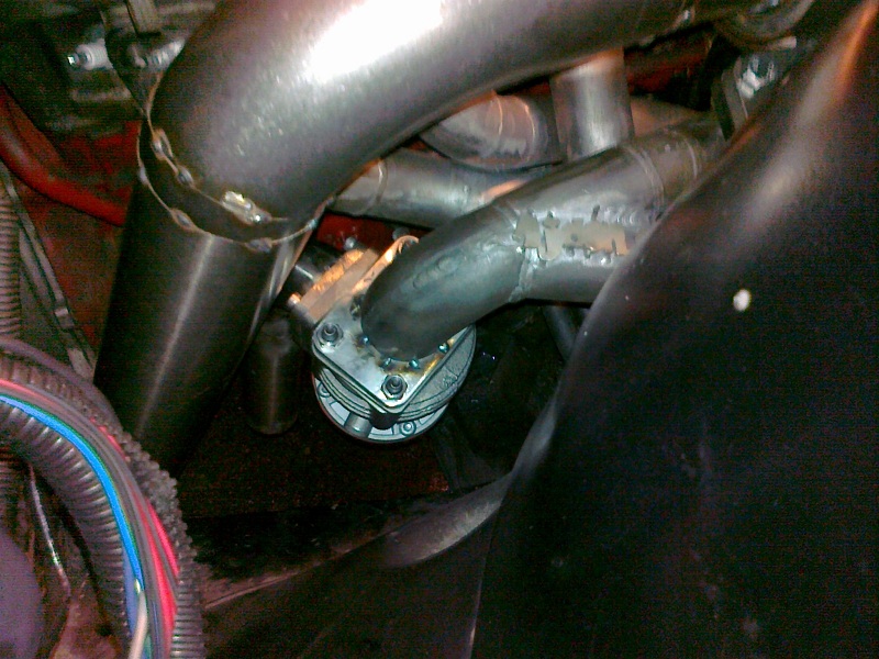

Og dæven hvor trangt det er ved WG'n.
klarte jo så klart å punkte fast flensen til WG'n uten å tenke, så den ble jo stående rett bakover og ville den gått rett i DP'n.
Nå er den vridd såppas det er litt plass mellon mini-DP til WG'n og DP'n, og jeg håper og tror at jeg får plass til returrøret på innsiden.
Så langt er alt av rør punktet sånn at jeg vet at ting passer sammen, men det er vel en velkjent regel. (selv om noen hel-sveiser og finner ut at ting ikke passer)

Slenger inn en idé. Bruk den, eller la være. Kjør flexirør mellom ekstern WG og downpipe.
Da får du ikke problem med at det sprekker opp pga vibrasjoner.
Hehe:) Da tenker vi nok mye likt ;) Ser mange løsninger på bilen din, som jeg har gjort sjøl tidligere :)

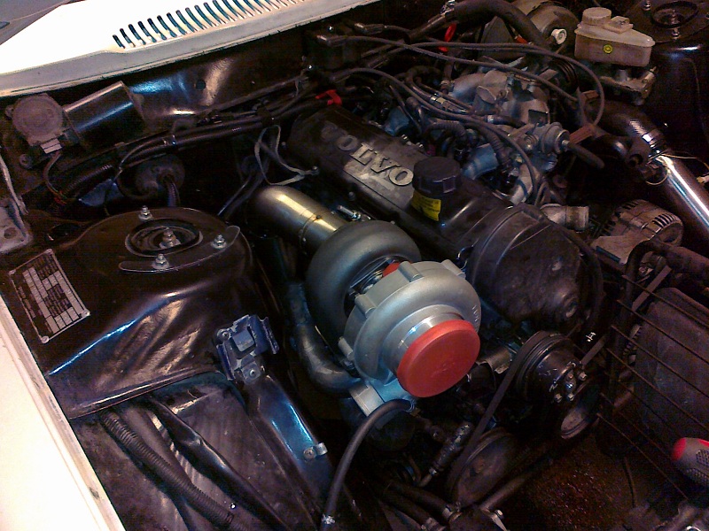

Det har blitt gjort bitte litt, sånn som å lage ferdig fester til IC og sveist ferdig DP, og mini-DP til Wastegate'n.
Downpipe i 3" og mini-DP i 2".
Mangler å bandasjere grenrør og DP før det settes på.

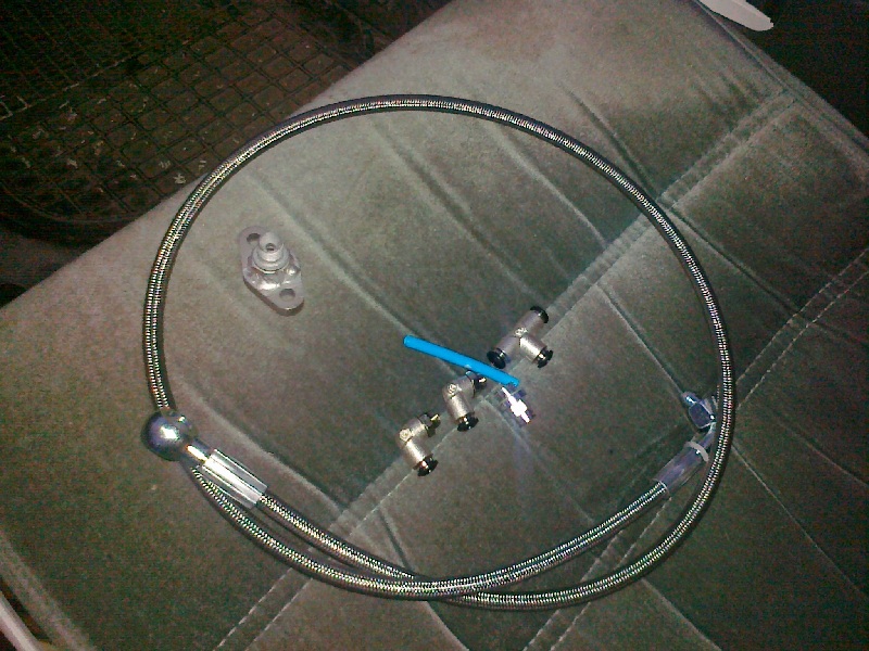

Har også fått handlet meg oljetilførselslange til turboen og litt nuft-nipler til styringa av wastegate'n
(Wastegate'n blir styrt med mottrykk)

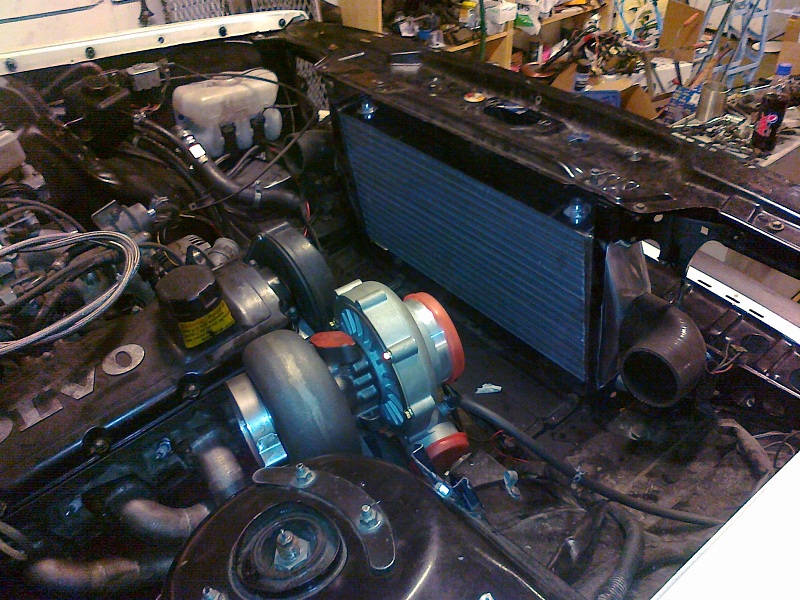

Da var skrudagen slutt for i dag, og jeg har da fått gjort litt.

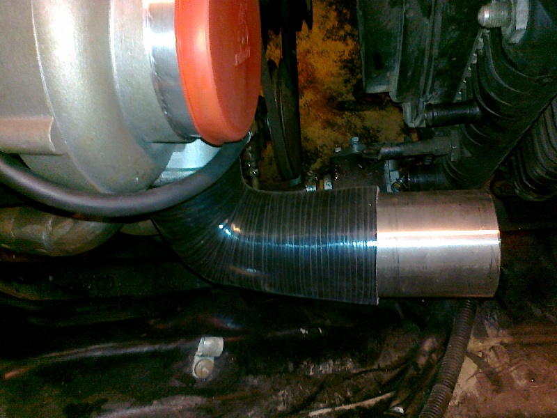

Har fått laget ferdig trykkrøra, men er veldig usikker på hva jeg skal gjøre med dumpventilen.
- skal jeg kjøpe silikonslange og kappe enten før/etter IC eller vente i ei uke eller to for å få tak stål-flens til dumpen?
- lurer også på om jeg skal lakkere trykkrøra svarte. Vet ikke hvorfor, men har bare lyst. hehe.
På trykkrøret ved innsuget så har jeg sveist inn en liten rørstump slik at jeg kan koble til tomgangsregulatoren og sveist inn mutter til lufttempen til sprutet. Begge disse sitter på undersiden av trykkrøret slik at de blir mest mulig skjult.
Slangen til luftfilteret er ferdig tilpasset og jeg regner med at filteret bare kan "henge" løst der? eller how should I feste det i så fall? Turboen skal nok få nok luft med 4"x9" filter :D
I mårra blir det vel å bandasjere eksosdeler og begynne å montere litt.
Beklager litt crapy bilder (har bare tlf-kamera akkurat nå)
BEKLAGER ALT rotet på benken,, "kremt". host ... *Hark* (skal få rydda en dag)

Fant ut at jeg hadde glemt å sveise inn muttere til Bredbåndslamda'n og baktrykksmåler :/ så da måtte je gjøre det før bandasjering av grenrør, DP og mini-DP til Wastegate.
Grenrøret var ikke noe artig å bandasjere, men det er det vel sikkert aldri. Jeg har lest at det er flere som har slite pga at det er trangt flere plasser, men det gikk på et vis :)
En annen ting som krasjer med Ajden-røret er vannslangen som går til motoren. Denne legger seg pent og pyntelig innpå grenrøret, så her måtte det gjøres noe, og jeg håper det holder. Røret måtte for øvrig lages mindre da det hadde for stor diameter.
