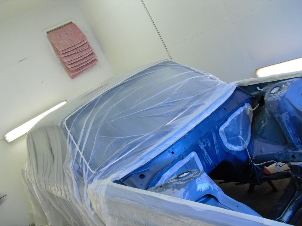

Motorrommet er grunnet og motorfester er tilverket, snart klart for grenrørssveising. Men før den tid må jeg gjøre litt med V70'n slik at den blir klar til Sørlandstreffet =)
Skal se om jeg får tatt litt bilder i helgen.

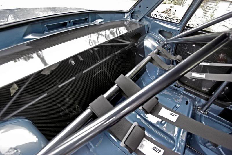

Den branveggen din i carbon bak, er den støpt i ett stykk eller er det 2 plater med carbon satt sammen ???
Spurte composit.no folka og de ville selge meg 2 plater jeg kunne sette sammen selv, men mente på denne var i ett stykke ??
Brannveggen min er i et enkelt stykke, det som er det peneste.

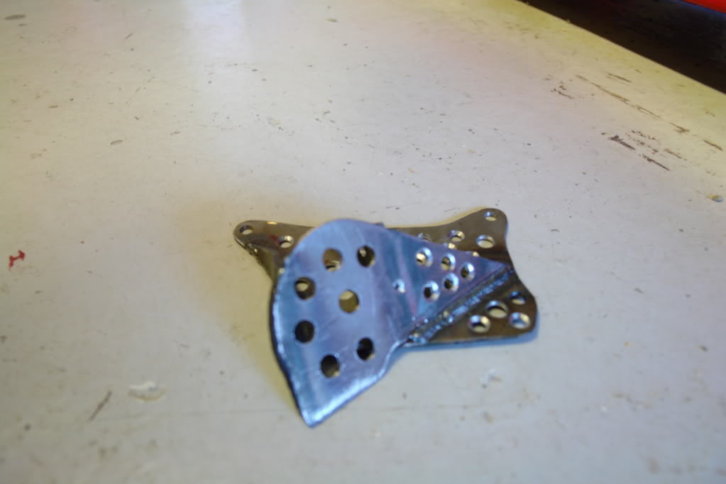

http://forum.vccn.no/img-dump/2010/04/2104.jpg

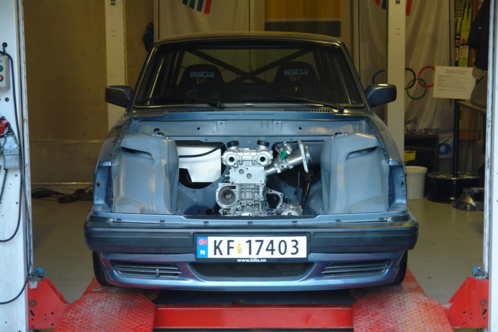

Og her bilder, motorrom og motorfeste.

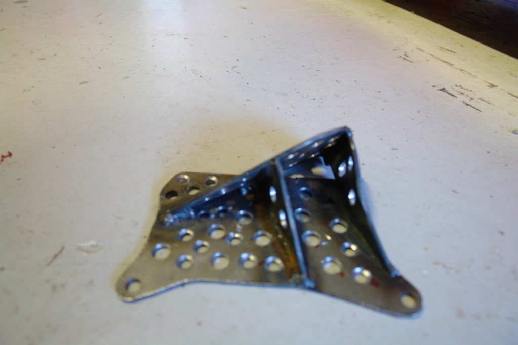

http://forum.vccn.no/img-dump/2010/04/2105.jpg
Skjåmete bilder her..

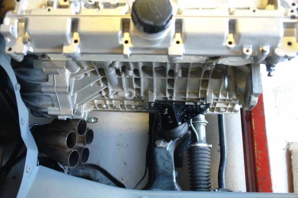

http://forum.vccn.no/img-dump/2010/04/2106.jpg
http://forum.vccn.no/img-dump/2010/04/2107.jpg
blir morro å treffe riktig hull på de motorfestene der ja :p ser bra ut detta! gleder meg til å se bilen i aksjon med femmer og ikke minst høre lyden på den :D
Er bare å ta av seg hatten gang på gang... blir strøkent detta... :P
Det var composit.no som laget brannveggen for deg ? Jeg ville også ha carbon brannmur fra dem til 242n.

rswinburne: Det er Composit som har støpt den ja, jeg kom bare med en ferdig bøyd plate slik jeg jeg fikk den i en del..

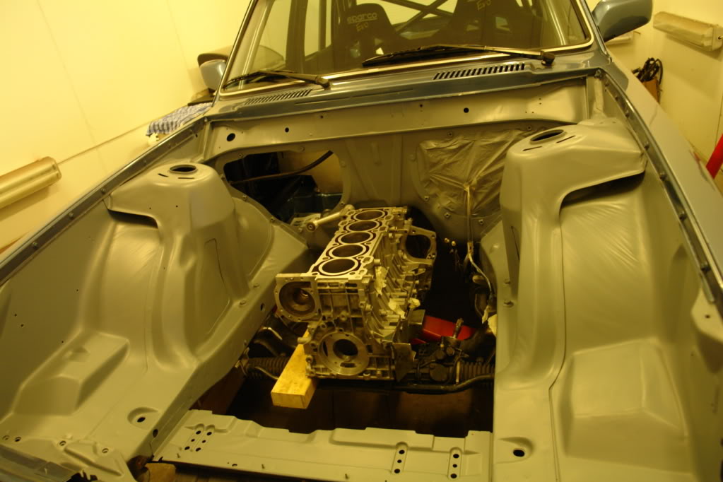

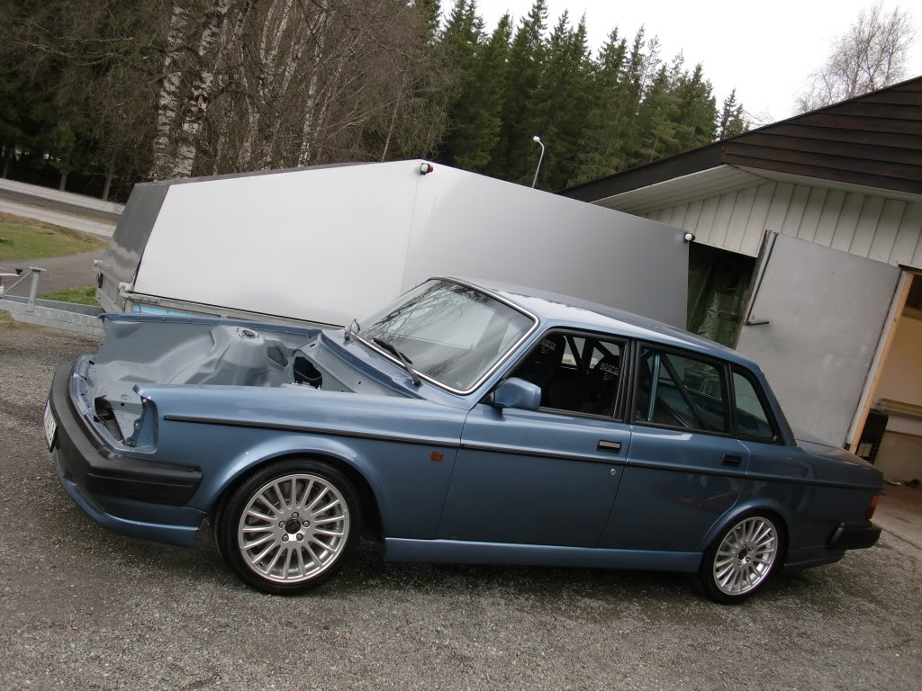

Måtte flytte litt på vogna i dag, så passte bra med et bilde ute i lyset da ;)

F*** bilen din er så fiiin!! :D
En av de peneste 240!!
Har du flyttet bakakselen forover? Isåfall, hvordan og hvor mye? :)
ikke for og klage, men skal kromlista rundt front vinduet være der ? :p
Takk for det! Jeg har flyttet den snaue 10mm fremover - innkorting av momentstag.
Jeg kjører kromlist pga at jeg har kromgrill og kromlister på lampene. Dette gjør et eget særpreg over denne bilen som jeg liker =)

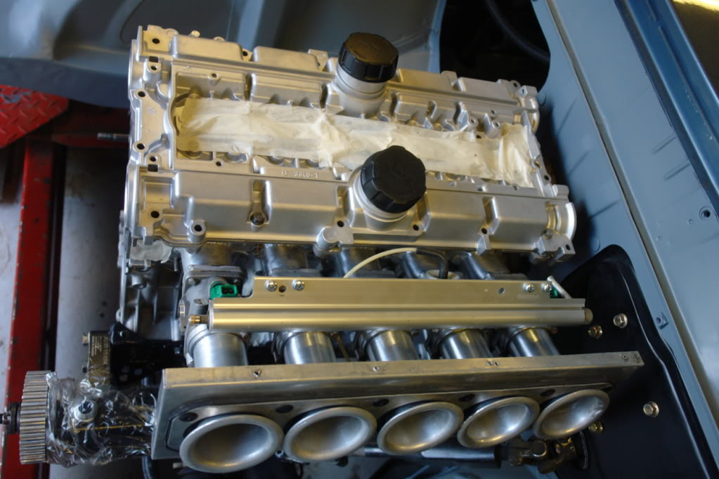

Kollektor på plass, da gjenstår bare resten..
(NB! Skrue/mutter som holder cl.hus skal ikke benyttes!!)

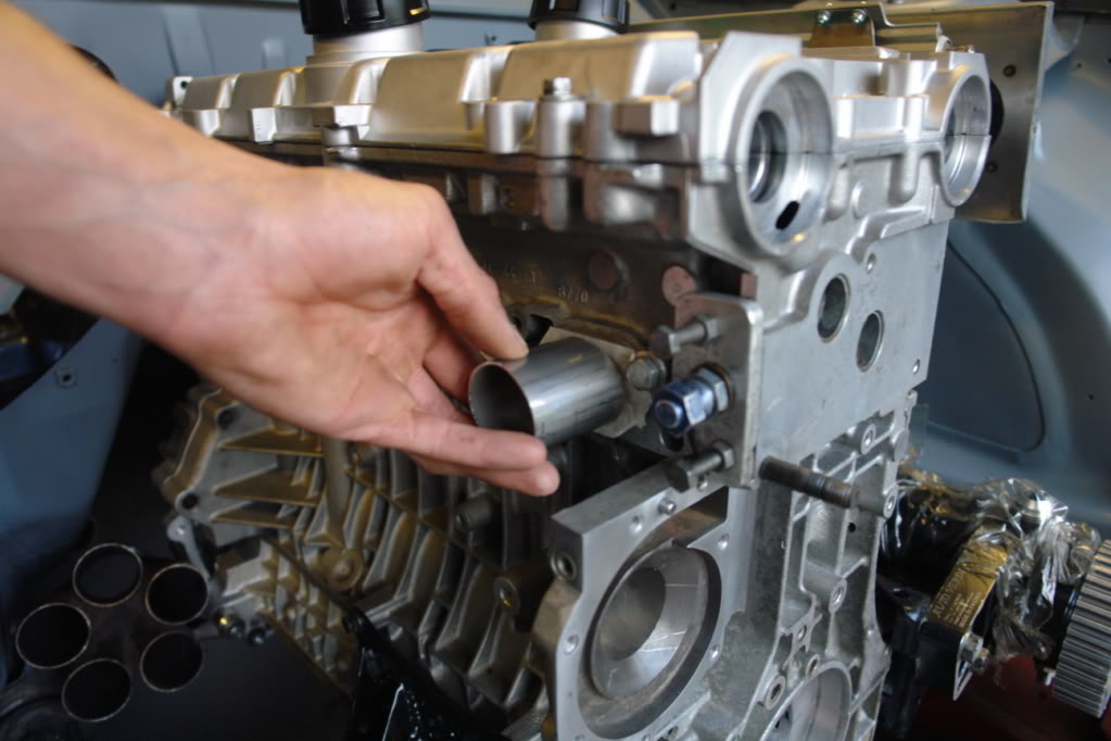

http://forum.vccn.no/img-dump/2010/06/589.jpg
http://forum.vccn.no/img-dump/2010/06/590.jpg

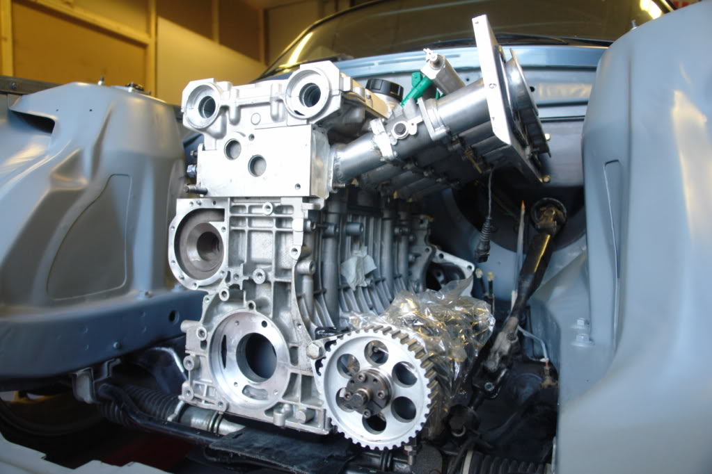

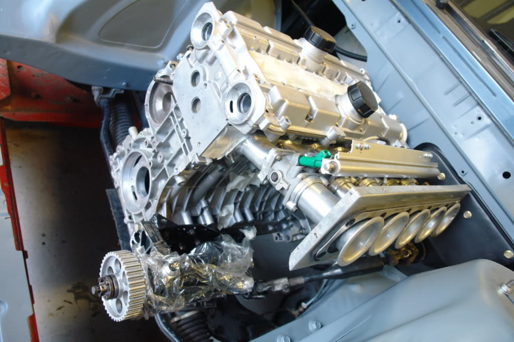

Trakt nr.1 prøves..
http://forum.vccn.no/img-dump/2010/06/591.jpg
Kan bli tøft :)
