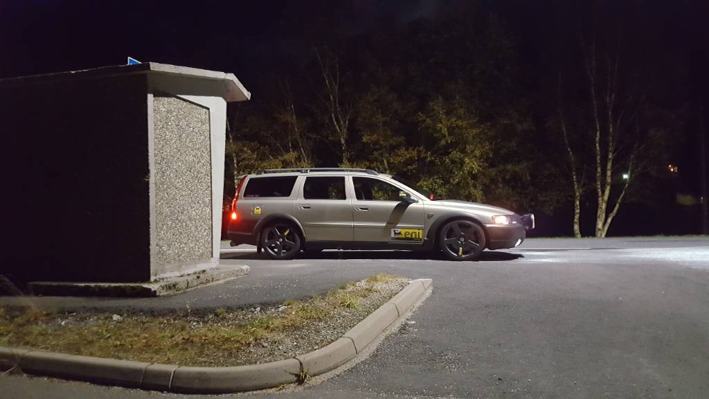

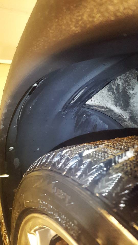

Dårlige bilder tatt med tlf i mørke [emoji32] vanskelig å se høyden så godt på bildene men bak er den bare litt lavere enn før, blir ikke å stille ned noe mer før jeg finner ut hvordan jeg skal få en snillere camber bak. Framme er den derimot mange cm lavere enn før, stillte nesten på det laveste som går [emoji1] Har bare et problem nå og det er at bærebruene framme tar borti bremseskivene med litt overlegg [emoji28] Litt forandret vinkel på brua etter senkingen var visst nok til at det ikke var klaring lengerhttp://forum.vccn.no/img-dump/2017/10/70.jpghttp://forum.vccn.no/img-dump/2017/10/71.jpghttp://forum.vccn.no/img-dump/2017/10/72.jpghttp://forum.vccn.no/img-dump/2017/10/73.jpghttp://forum.vccn.no/img-dump/2017/10/74.jpg
Missleste litt* du har montert dem allerede!
Så frekt ut det der altså. Ja ser hva du mener med camber bake [emoji23] finnes det ikke en foringer for å justere/rette opp camber bake? Mener jeg har hørt om at ipd usa leverer noe slikt[emoji848]

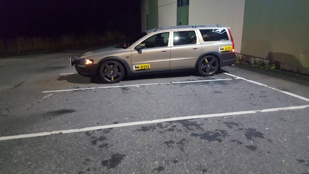

Har fått kjørt litt med coilovers nå og må si meg meget fornøyd! Kjører på 12/30 klikk fram og 15/30 bak på støtdemperne, er god kjørekomfort tatt høyden i betraktning. Kjører litt for lavt framme så subber endel i humper og i svinger. Krenger endel hvis jeg kjører hardt i svinger så har sikkert blitt bra med ipd stabstag. Men i forhold til org og R fjærer er det en stooor oppgradering! I tillegg er bakfjørene faktisk beregnet for litt vekt i motsetning til de originale så kan ha full bil uten at bakhjula forsvinner oppi hjulbuene

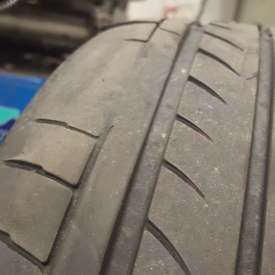

Må bare legge inn et bilde av ett bakdekk etter en sommer og 6-7000km. Tok det av og snudde innsiden ut så det holder til vinterdekka kommer på http://forum.vccn.no/img-dump/2017/10/242.jpg
Hørtes ut som et dyrt oppsett å ha på en bruksbil [emoji23]
Hehe, det er sant [emoji23] Har -2,2 grader camber på venstre og -1,8 på høyre, stillte på over 2mm spissing på hver side før jeg kjørte på ferie, da sluttet høyre side å slite innside men sliter selvsagt mye mer totalt, har slitt mye mer bak enn fram og alle 4 var nye i vår. Venstre bak derimot som har -2,2 camber sluttet ikke å slite innside som bilde viser [emoji22] vet ikke hva jeg skal gjøre, stille opp høyden litt kanskje [emoji848]
Har XC70 samme bakstilling som AWD? Jeg har hatt i camberforingene til IPD i halvannet år nå, ikke tegn til skeivslitasje som det vises her. Før jeg fikk på foringene var det en helt annen sak.
Det var det jeg hadde håpt på at xc70 ikke har samme bakstilling som awd men etter å ha studert delekatalogen i vida finner jeg ingen forskjeller! Det er forskjeller på årsmodell på nedre bærebru men har målt lengden på bærebruene på min og på en gammel v70 awd med visko og den har samme mål fra indre til ytre bolt.. Og ifølge delekatalogen har v70 awd fra 2003 og opp samme bru som min 04 xc. Fant også ut at en 06 V70R har egne bærebruer, så skulle fått målt lengden på dem
Foran har jo XC og V70 forskjellige bærebruer, men tipper da at camberforinger og en firehjulstering gjør mye.
Framme er bruene lenger ja, har hjemmelagde camberforinger bak, men kan hende ipd sine er enda mer utfrest? Ligger bilder i førsteposten
Veit, bare tenker på at hvis det eneste som skiller bakstillinga på XC og V70, er det merkelig at du har den slitasjen, siden jeg ikke har det. Du har hatt den på firehjulsjustering?
Jaja har hatt hjulstillingskontroll 2 ganger, justerte på mer spissing når jeg først så at det begynte å slite skjevt. Vet ikke om det er så lite som skal til at ipd sine foringer gir noen mm mer innflytting av bruene men har en kompis som har en V70R med elevate senk, og den er mye lavere bak enn min og har ikke i nærheten så mye negativ camber. Har ikke justert noe etter coilovers kom på siden dekkene er utslitt uansett. Tror jeg må stille opp høyden bak et par cm når vinterdekkene kommer på og ta ny 4hjulskontroll da så det kansje er noe igjen av vinterdekkene etter en vinter [emoji23] Kan hende det er noe jeg overser som er forskjellig på v og xc bakstillinga men har prøvd å finne ut av det i lang tid!

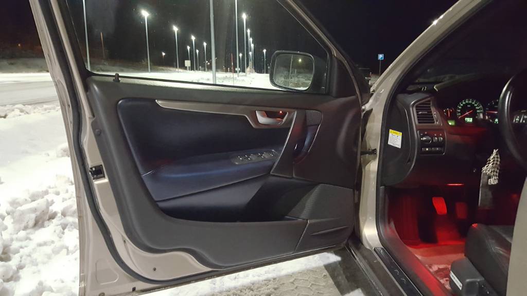

Som bilde viser har jeg fått tak i dørtrekk fra V70R i blått skinn, har bare kjøpt til framdørene enn så lenge siden det trengs for å oppgradere til premium høyttalere. Fant dem på ebay så måtte bare slå til [emoji23] Bestilte også et par brukte premium høyttalere men begge var sprengt, typ kraftig, når de kom så er fortsatt på leting etter det.

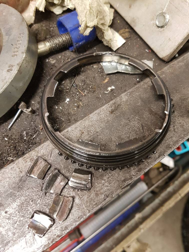

Ellers er jeg på jakt etter ny girkasse da denne nå begynner å takke for seg [emoji22] Sliter til tider kraftig med å få i revers, og synkroniseringen på andre gir er så og si helt borte, må stå nesten i ro for å gire til andre. Så har jeg også byttet dyser til den nyere euro 4 typen, bolt on, og dette ga merkbart mer effekt, så nå slurer clutchen på full gass på rundt 2000rpm i 6.gir [emoji87] Så får vel bestille en Spec clutch fra USA eller redusere effekten en tanke [emoji848] http://forum.vccn.no/img-dump/2018/01/25.jpghttp://forum.vccn.no/img-dump/2018/01/26.jpghttp://forum.vccn.no/img-dump/2018/01/27.jpghttp://forum.vccn.no/img-dump/2018/01/28.jpghttp://forum.vccn.no/img-dump/2018/01/29.jpghttp://forum.vccn.no/img-dump/2018/01/30.jpg
Sachs har forsterket clutch til M66 :) Noe aarnes selger, hvis han ikke har solgt den allerede.
Ble langt mellom oppdateringene her [emoji23] kjøpte clutchen du nevnte svirre, som forøvrig var akkurat den samme som jeg hadde i, står både sachs og Luk på dem. Eneste var at den nye var til 2005 og opp, kun minimal forskjell på splinesen, hadde en 05 kasse og den originale som er 04 og begge lamellene passet på begge kassene.. Har altså byttet girkasse også, fikk tak i en fra en v50 t5 awd fra sverige, ble mye knot siden jeg måtte flytte over diffen fra den gamle til den nye siden xc har 4.53 utveksling og v har 4.00.. og flyttet også over 5. og 6.gir fra den gamle siden diesel kassene har høyere giring. Fikk det til etter mye om og men, endte med at 2 av tannhjulene som skal snurre fritt på en aksling når de ikke er i bruk ble trege så bilen gikk framover i fri og kilte seg i revers og trillet ikke i første gir med clutchen inne... valgte å kjøre noen uker med det siden jeg merket det gikk seg til og ble bedre så 99% friskmeldt nå. Nå blir det å prøve Omega 690 olje å se om det blir mindre lyd og mindre spon i olja og kansje girkassen holder lenger enn et år med enkeltmasse svinghjul???? slengt med bilde av synk ringen på 2.gir [emoji847] http://forum.vccn.no/img-dump/2018/03/45.jpghttp://forum.vccn.no/img-dump/2018/03/46.jpghttp://forum.vccn.no/img-dump/2018/03/47.jpghttp://forum.vccn.no/img-dump/2018/03/48.jpghttp://forum.vccn.no/img-dump/2018/03/49.jpg
