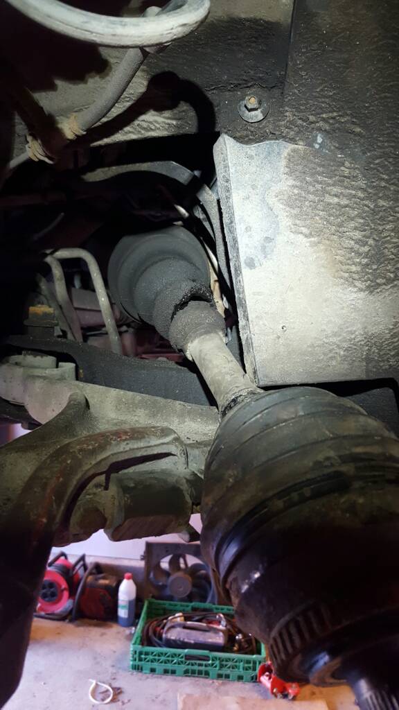

Indre drivakselmansjett høyre side og drivknuten høyre side.

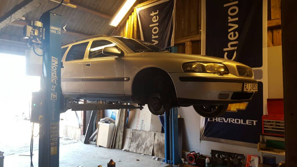

Høyt henger'n og klar for å plukkes på.
http://forum.vccn.no/img-dump/2017/03/775.jpg

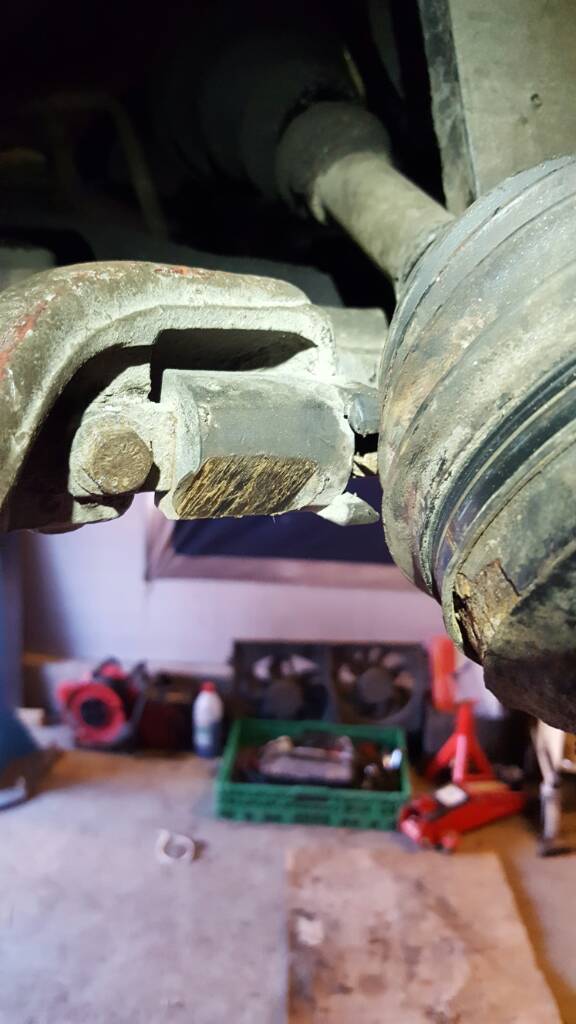

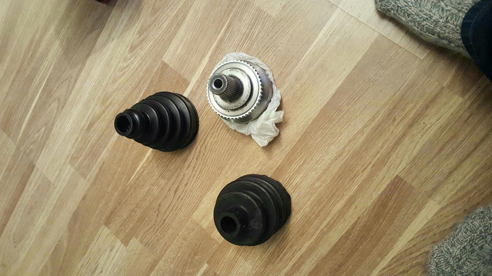

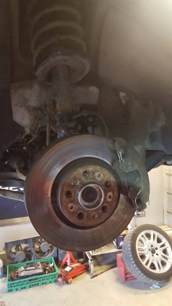

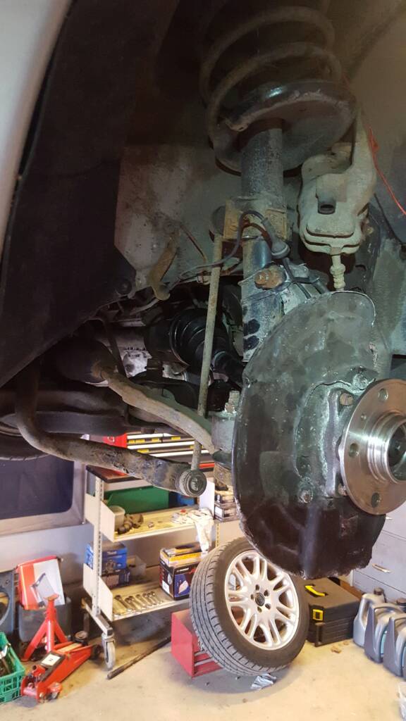

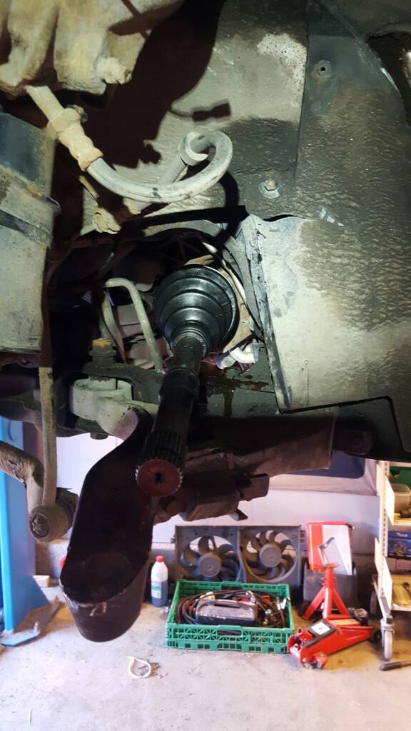

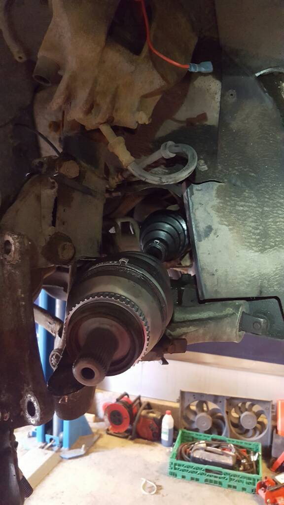

Er bytte av mansjetter og drivknute på gang. Ser det er flere ting som er klar for bytting.
http://forum.vccn.no/img-dump/2017/03/776.jpg
http://forum.vccn.no/img-dump/2017/03/777.jpg

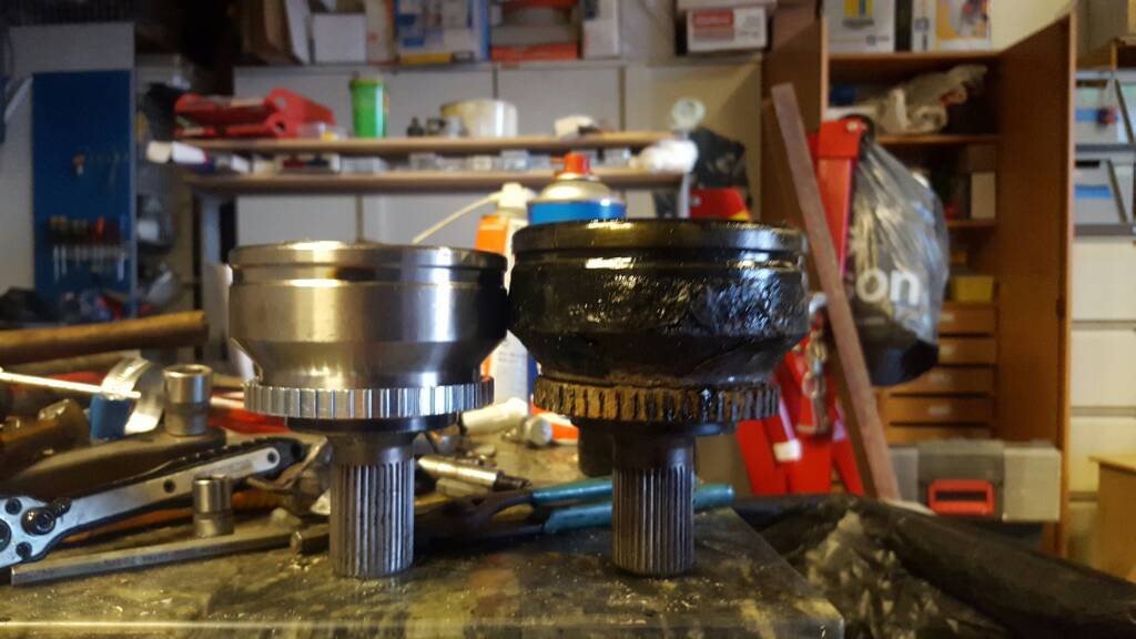

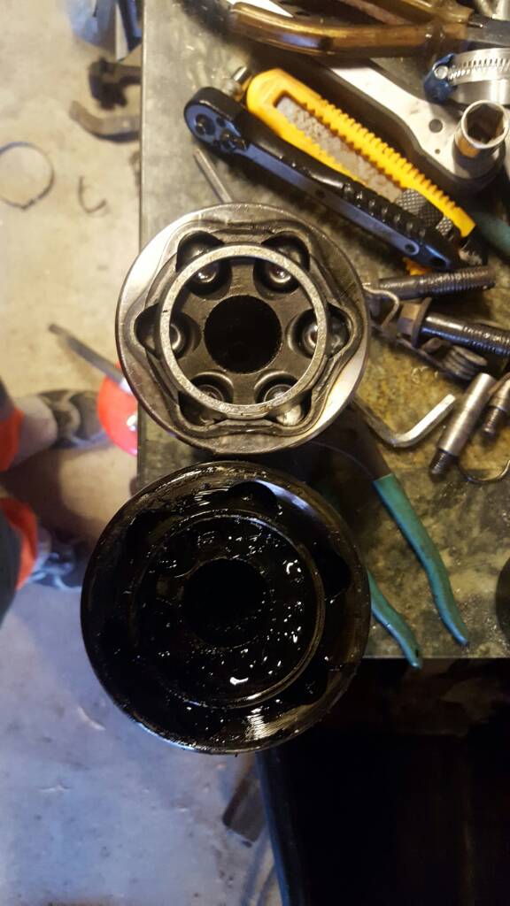

Fått på den innerste før det ble stopp. Fikk feil drivknute, både biltema og bildeler.no påstår at det er denne jeg skal ifølge regnr. Hullet til drivaksel er for lite, den har mindre diameter og er lavere enn den gamle.
http://forum.vccn.no/img-dump/2017/03/778.jpg
http://forum.vccn.no/img-dump/2017/03/779.jpg
http://forum.vccn.no/img-dump/2017/03/780.jpg
Drivakselen er ca 29mm og nye drivknuten er ca 26mm.
Da er riktig del kommet i hus, montert, kostet i garasjen og bilen vært på prøvetur. Alt ok.

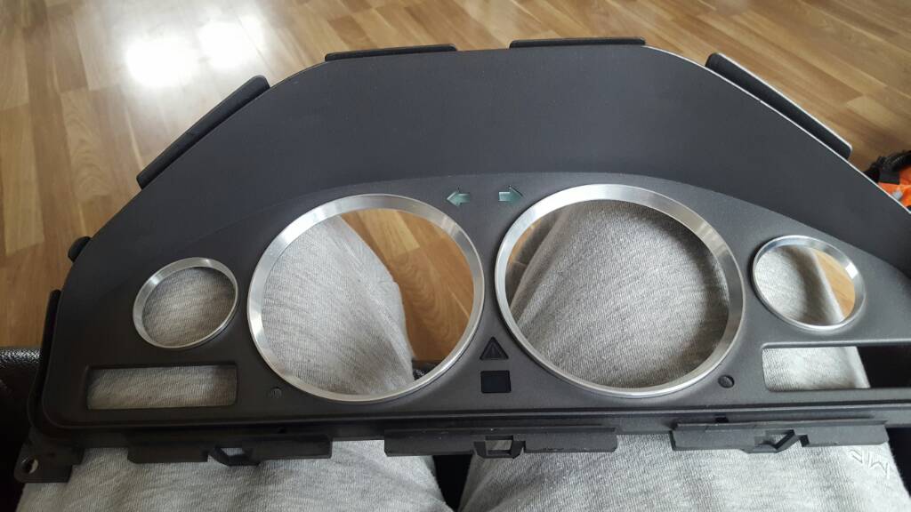

Fått lagt inn en liten bestilling hos vparts i dag. Hjulstoppere og aluringer til instrumentene.
Hvem var det som hadde montert slike aluringer, vet jeg har lest det men husker ikke i farta hvor.

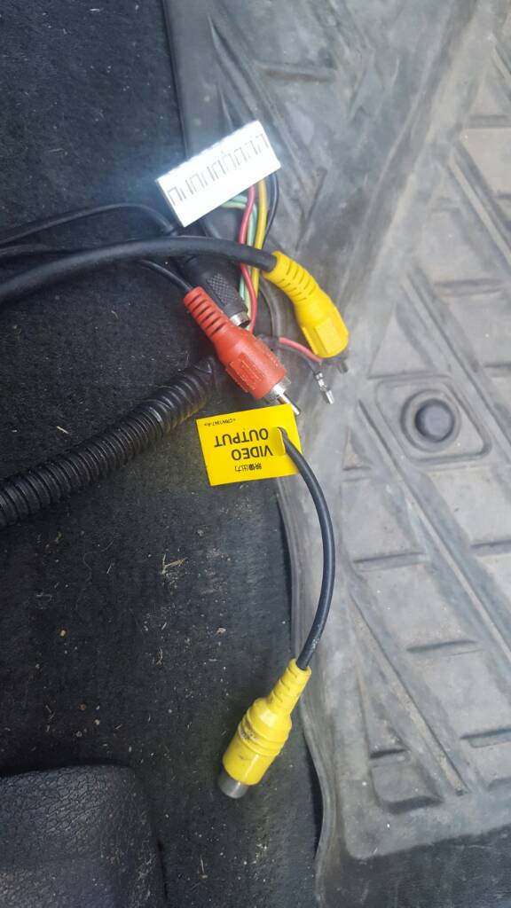

Dukker stadig opp ting i den bilen. Som tidligere nevnt så er det et DVD anlegg montert bak, med dvdspiller og tv tuner i bagasjerommet. Oppdaget i dag flere ledninger under passasjersetet.

Fått montert ringene i dag, fort gjort det.

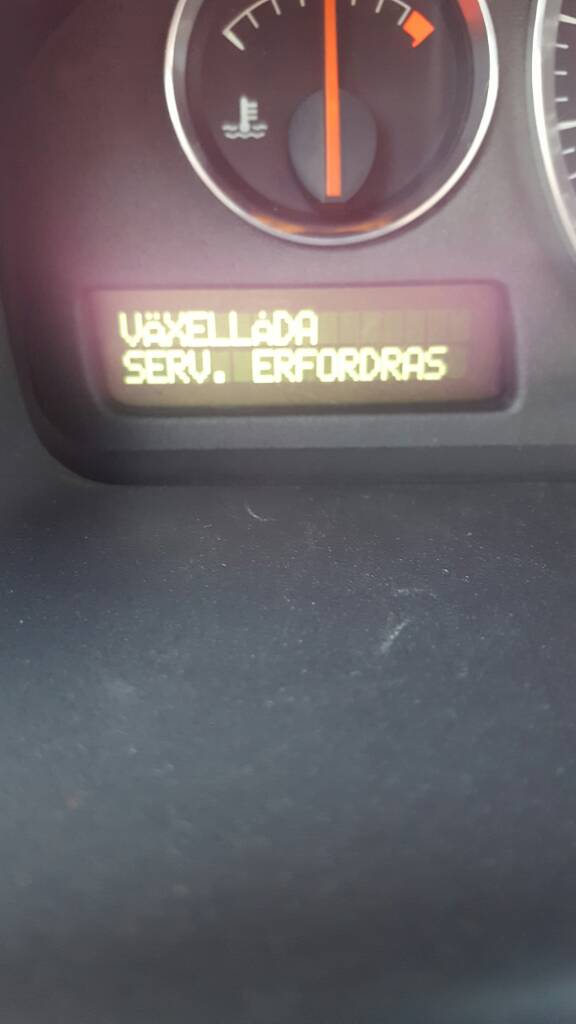

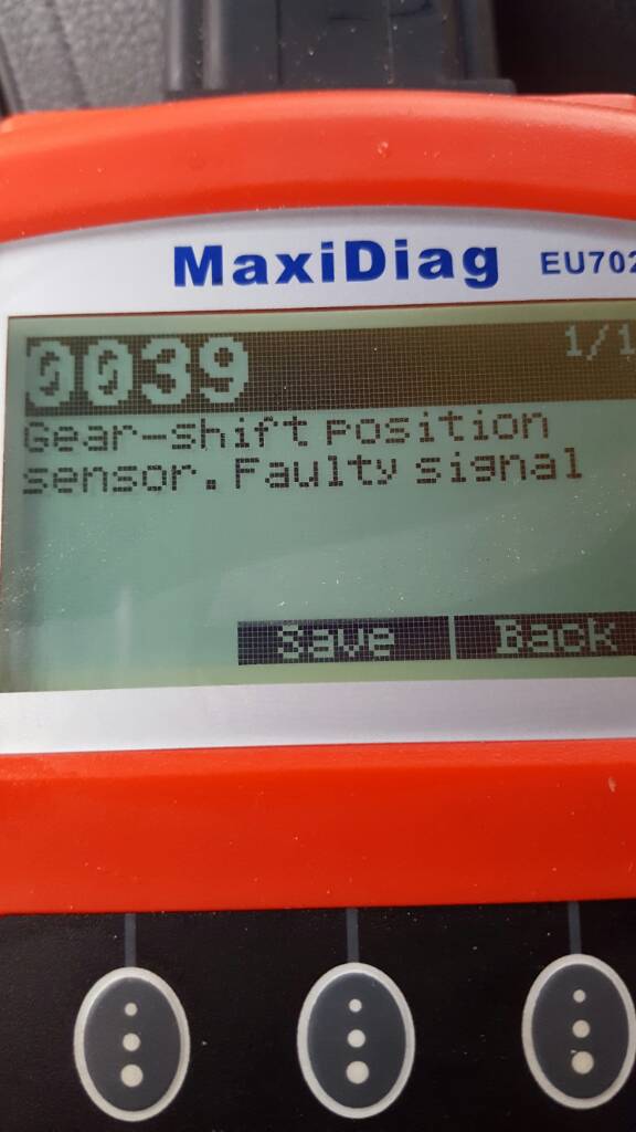

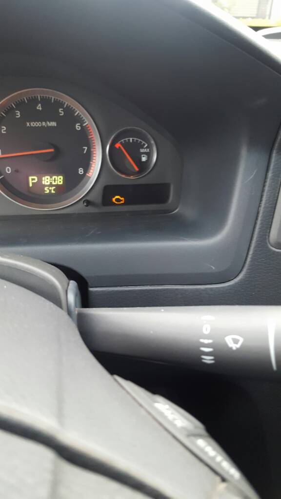

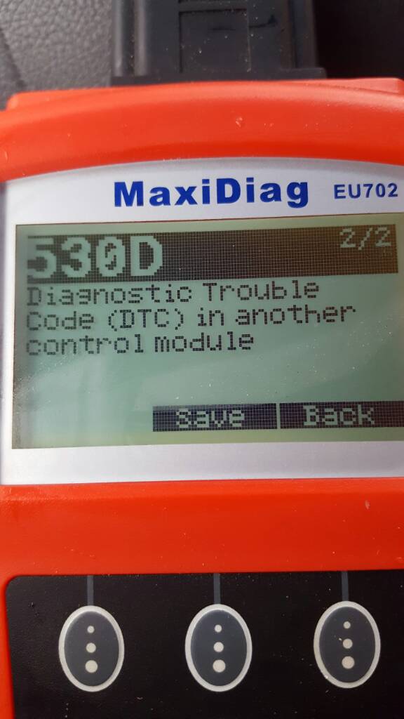

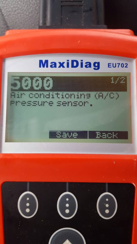

Var ute å skulle hente jentungen i dag, bilen gikk vel ca 15 min på tomgang mens jeg var inne. Kom ut til følgende feilmeldinger .
Bilen fungerer som den skal,
http://forum.vccn.no/img-dump/2017/04/1082.jpghttp://forum.vccn.no/img-dump/2017/04/1083.jpghttp://forum.vccn.no/img-dump/2017/04/1084.jpghttp://forum.vccn.no/img-dump/2017/04/1085.jpghttp://forum.vccn.no/img-dump/2017/04/1086.jpg
Rubbing,polering og voksing på gang i dag.
Straffa for å la bilen stå så lenge på tomgang.. =p
Må det være, slettet feilkoder å ikke sett noe mer til de..

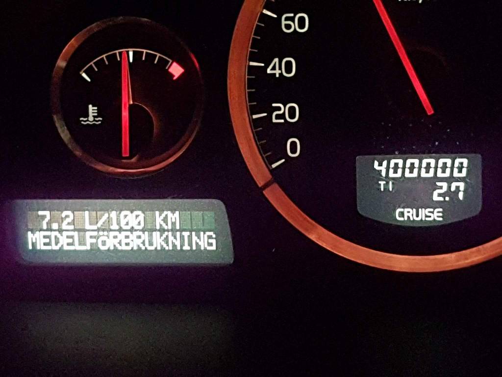

Lenge siden sist no. Har vært på langtur , Råde - Sunndalsøra-Råde + litt småkjlring der oppe. Fikk et forbruk på 0.71 l/mil og runda 400k.http://forum.vccn.no/img-dump/2017/05/848.jpghttp://forum.vccn.no/img-dump/2017/05/849.jpg

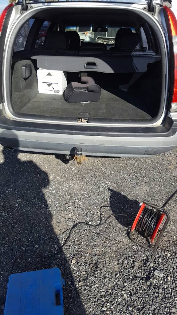

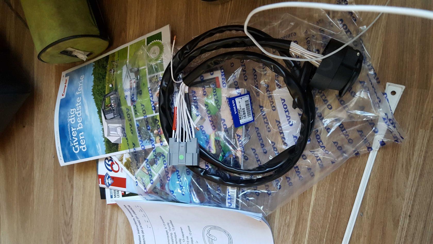

Må bytte kontakt på hengerfeste, står 7polet no men vil ha 13 polet. Er det mulig på en så "gammel" bil? Noe ferdig oppsett å få kjøpt?
Da er nytt elektrisk til hengerfeste kjøpt, 800 kr for 13 polet kontakt. http://forum.vccn.no/img-dump/2017/06/570.jpg
Hvor kjøpte du dette? Lettere sagt; er det så stor forskjell på kabelmatten prismessig på 00-04 og 05-07?!
