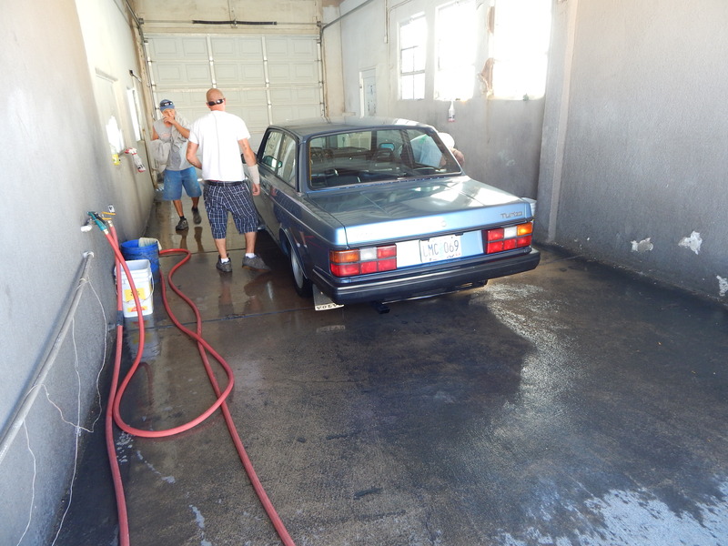

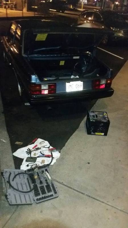

Ut fra Vegas begynte temperaturen og stige endel.. Dette startet og tære på ett 33 år gammelt bensinsystem..
Bilen begynte å fjuske ved pådrag og i motbakker.. Ned med ruta og en umiskjennelig lyd fra hovedpumpa.. Helt tydelig at tankpumpa ikke hjalp til lengre.. Ironisk nok siden jeg hadde byttet den til oppgraderingspumpa fra IPd..
Inn på første bensinstasjon, bensinslanger i motorrom er så varme at du ikke kan ta på dem..
Ser en Carwash i nærheten og kjører dit for å legge en plan videre samtidig som ett par ex-cons vasker bilen..
http://forum.vccn.no/img-dump/2016/12/585.jpg
http://forum.vccn.no/img-dump/2016/12/586.jpg
http://forum.vccn.no/img-dump/2016/12/587.jpg
Dette er i Kingsman, rett ved innkjøring inn på Scenic Route 66.. En øde vei som ikke frister så mye med bensin pumpe problem..
Vi bestemmer oss for å ta en tidlig stopp i Flagstaff for å utbedre feil!
Viser seg at det er ene loddingen i armaturet som har gitt seg, hadde heldigvis med loddepenn og tinn! Mye rart har skjedd på moteller rundt i USA, men jeg lurer på om det er de færreste som har lodda ett tankarmatur fra en 240 i vasken på rommet! ;)
Det stinka forresten bensin på hele motellet når vi var ferdig! =D
