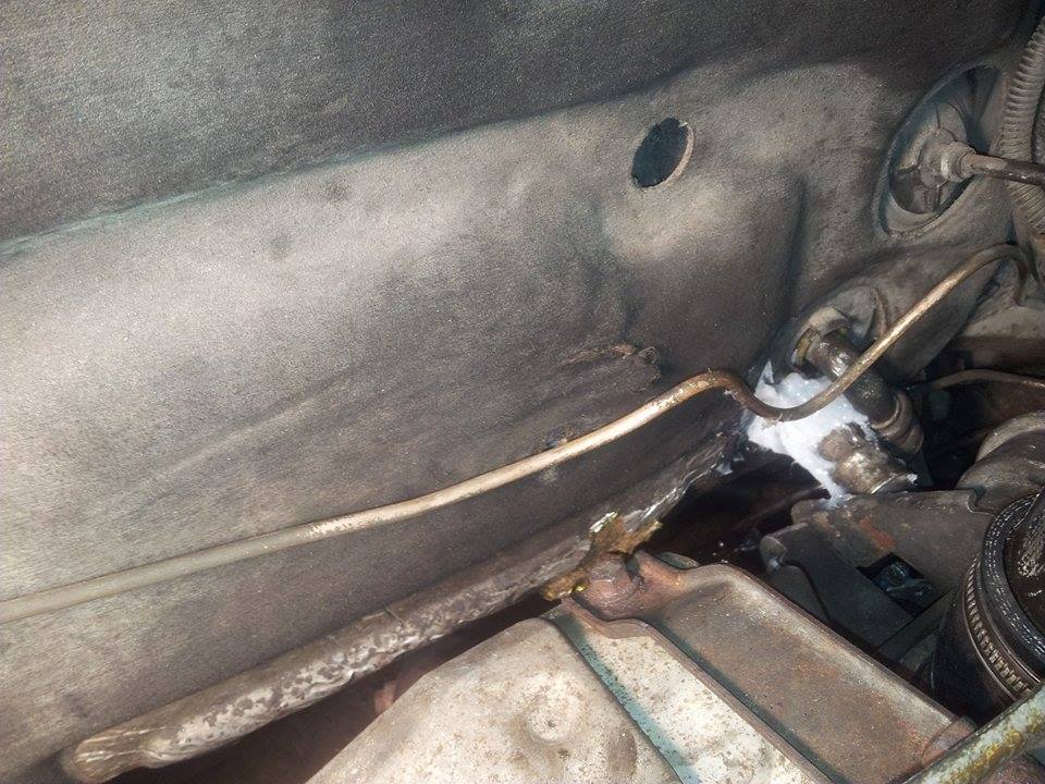

Case nr 2, er at kjølevesken lekker i gjennomføringen inn til kupeen. Festet inni hullet er knekt... :-/ Der også tok jeg en maccyver med silikon og håper det vil holde. Aner ikke hvordan jeg ellers kan fikse den, fordi det er enormt trangt å komme til der nede, man ser ingenting og får ikke plass til noe heller.
Blir disse to lekkasjene tettet tilstrekkelig med silikonen er bilen oppe å gå! =)

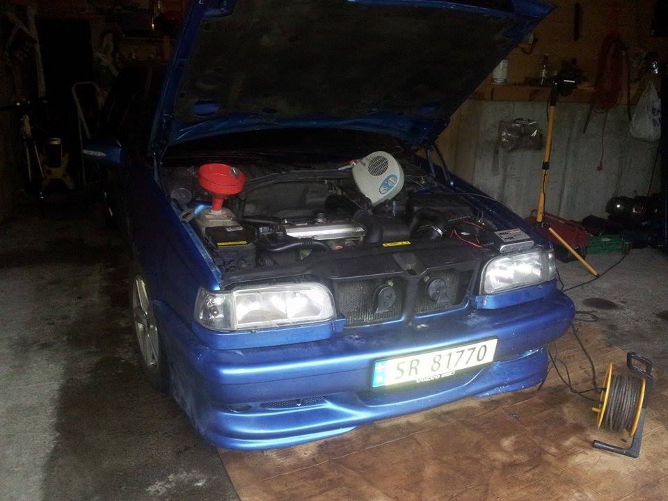

Da er garasjen ryddet, bilen er ferdigstilg og vasket innvendig. Nå venter jeg bare på at våtromssilikonen skal tørke i gjennomføringen, så håper jeg at det blir tett. Det blir jo varmt og tryk der, men den skal tåle 150 grader, så tror det går greit.

Gjennomføringsfestet knakk da jeg skulle sette i slangen....det var ingen pakning der, men går egentlig utifra at det skulle det være...så jeg prøver med silikon :p

Ryddet garasjen

Men tåler silikonen bensin? Det er jo litt domt viss den går i oppløysing og tettar nåke.
Ville ikkje stolt heilt på silikonen til den kjøleveskeslangen heller. Det funkar jo sånn at du får sjekka at den nye motoren og alt sånt funkar men det blir jo litt trykk der og det er jo domt viss all kjkøleveska plutseleg sprutar ut og han går seg varm.

Silikonen tettet jo, men har tydligvis ikke klart å smøre den utover alt godtnokk.... men den hold på vesken til at jeg fikk med en 3 minutters kjøretur nå, så måtte jeg fylle igjen. Fytti den gikk bra! :cool:
Men da får jeg tak i den delen hos Frydenbø og gjør det ordentlig!

Den delen du trenger i torpedoveggen er denne:
http://forum.vccn.no/
Som sitter her: (gasspedalen er her demontert)
Må du ut med hele dash'en for å få byttet den saken der da? Er det ikke bare å flekke vekk dørkmatte, og løsne det som løsnes kan i forkant?
Jeg måtte av med hele dashen for å få flyttet varmeapparatet sånn at man får ut plastdelen. Som du ser sitter varmeapparatet over halve delen. Du kan sikkert få det til uten også, men jeg hadde tatt ut dashbordet så mange ganger at det ikke var noe problem :)
Holder helt sikkert å fjerne eller i allefall flytte gasspedal til siden, skru ut varmeveksler/heatercore, dra av de metallrørene som stikker ut på innsiden der, løsne koblingene i motorrommet(der med silikongriset) og deretter fjerne den ødelagte enheten og sette på plass ny.
Nå skal ikke jeg være FOR påståelig eller noe her, men jeg mener det skal gå uten å demontere noe mer enn det. Blir muligens noe forsiktig "overbevisning" i form av vrikking og røsking for å få ting ut og på plass, men vil da tro at det skal være verdt det mtp. tiden man sparer på det kontra å demontere HELT.
