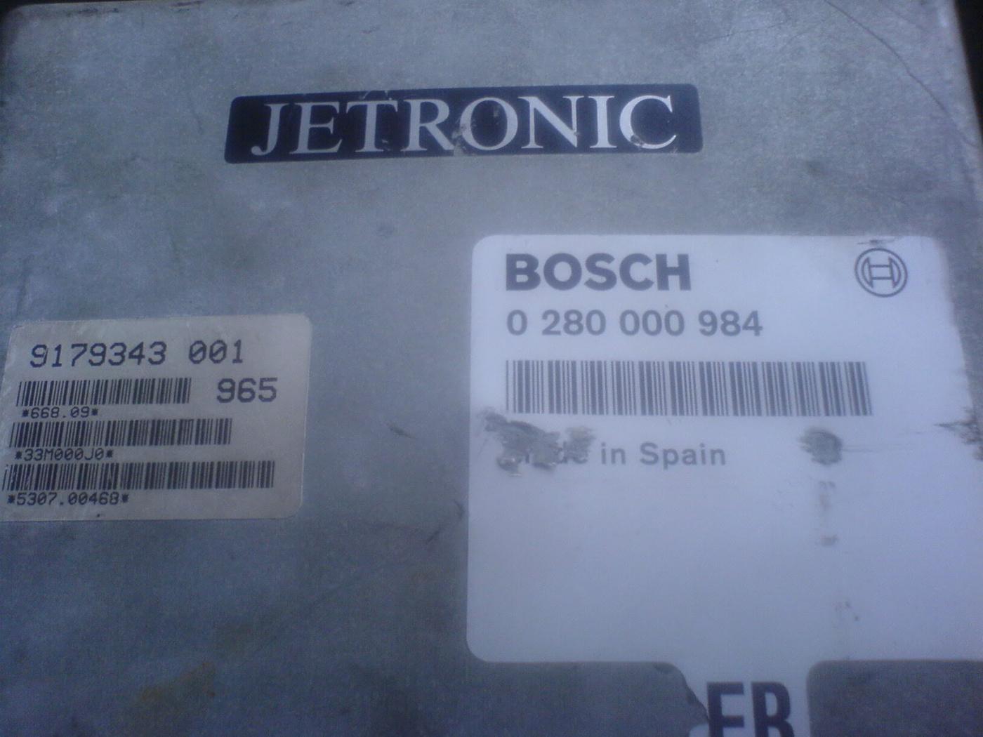

Ja, sier noe der. Men ska ikke være to hjerner på den..??
Trur det er makan til denna:
http://forum.vccn.no/img-dump/2012/12/962.jpg
Sitter ei under rattstamma også
Aha, greit å vite :P Kabelene til den er den ekstra "sløyfa" som er nede med stativet til Jetronic`en?
