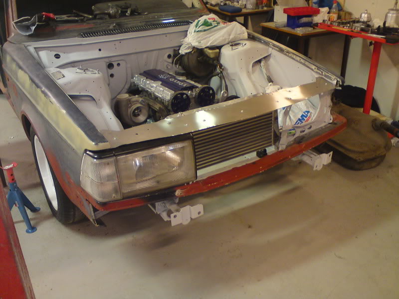

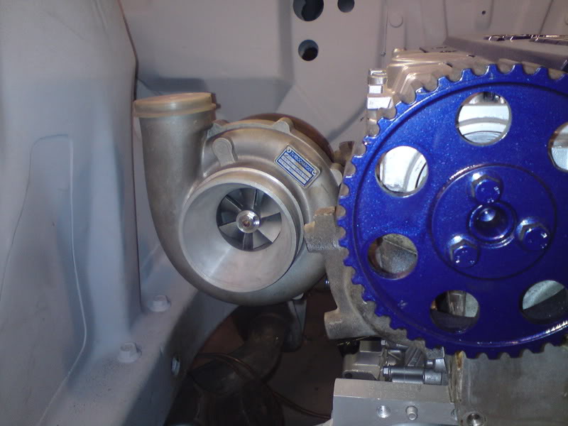

Bilder etter prøvemont.
Er ikke dette grenerøret jeg skal bruke men bare monterte den for å se åssen det ble :)
http://forum.vccn.no/img-dump/2010/02/1968.jpg
http://forum.vccn.no/img-dump/2010/02/1969.jpg
Blir sikkert bra med den turbo'n, hva spec har den?
SUPER 70. 60.5mm • A/R RATIO .70 • TURBINE HOUSING A/R .84 • COMPRESSOR HOUSING .70 • T3/T4 FLANGE
Det er allt jeg fannt om den uten å leite meg ihjel :)
tar form dette ja :)
ser bra ut ;) samme turbo som eg skal kjøre dette ;)
Da har jeg fått svar av biltilsynet:) Så denne blir det nok skilter på!:-D Får godkjennt med t5 motor, bur, stoler, 4pkt sele og Fuelcell:) eneste var hydr håndbrekk som ikke var tillatt. (Noe jeg egentlig visste) så det blir montert etter evnt godkjenning. Kunne heller ikke kjøre helbur, så blir halvbur til å begynne med siden det var tillatt:)
