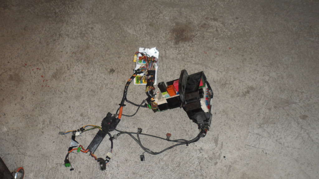

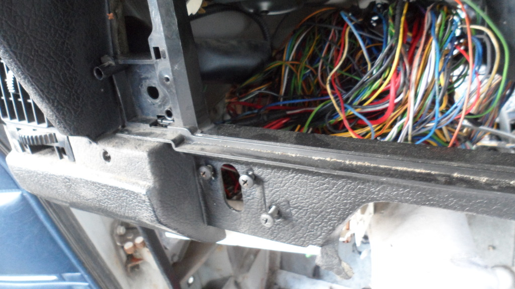

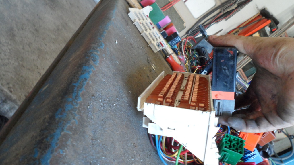

Interessant med en tråd som viser prosessen med ombygging til femmer :)

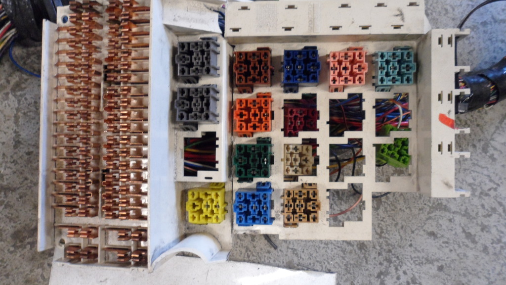

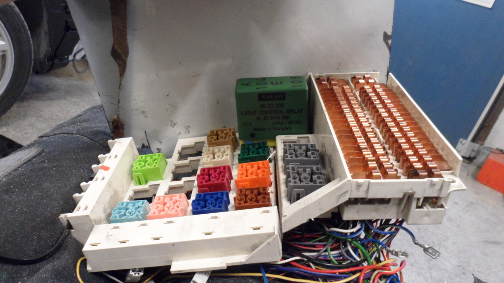

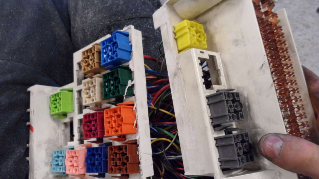

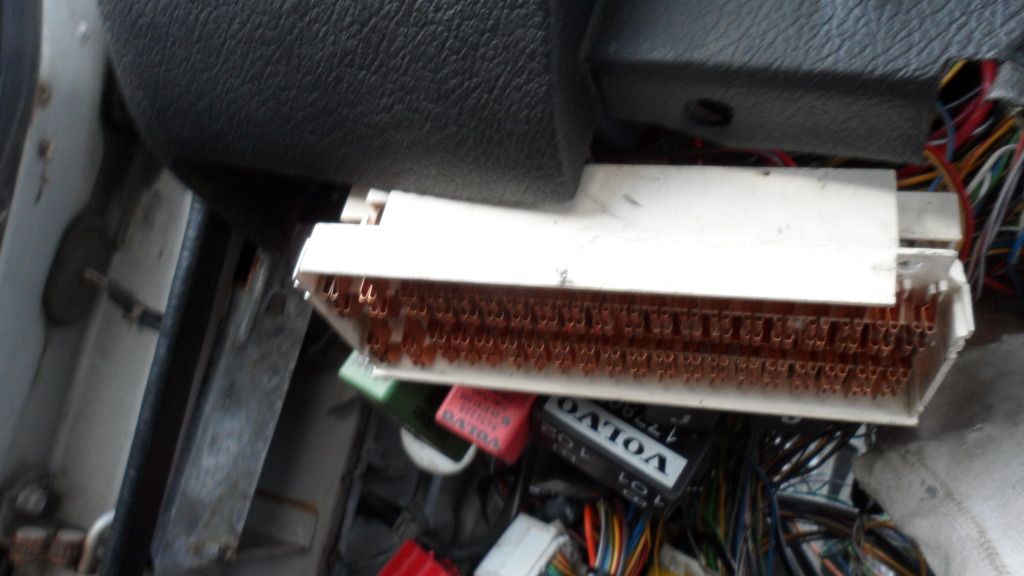

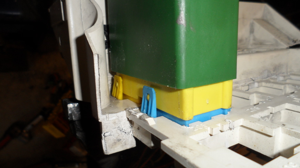

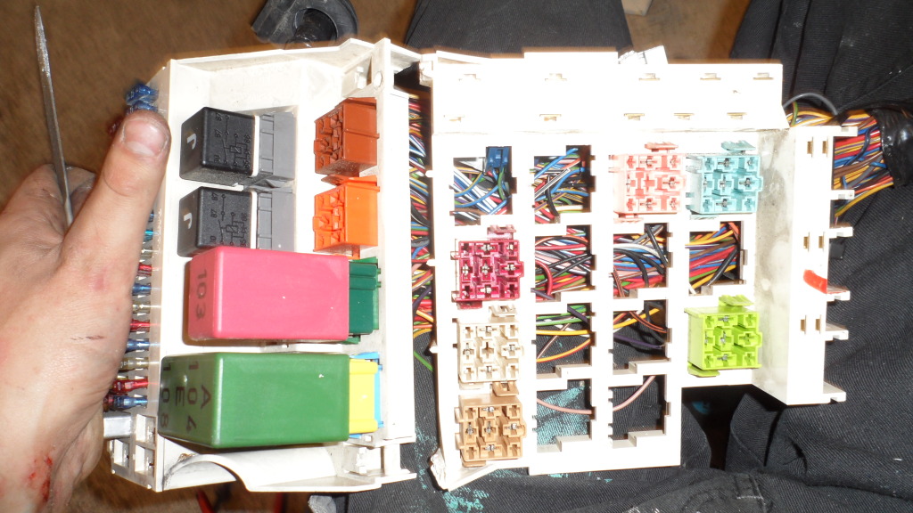

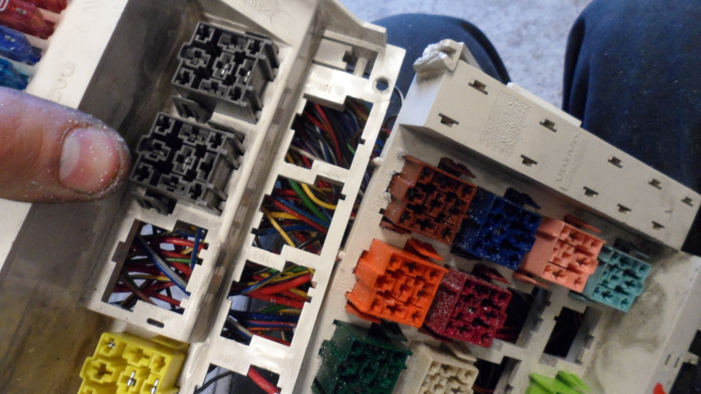

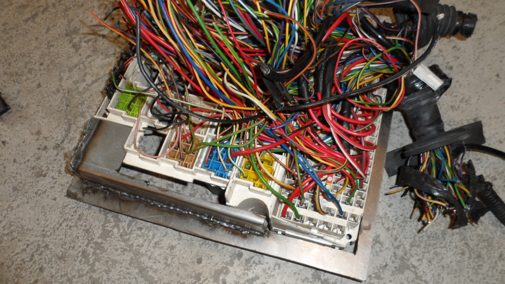

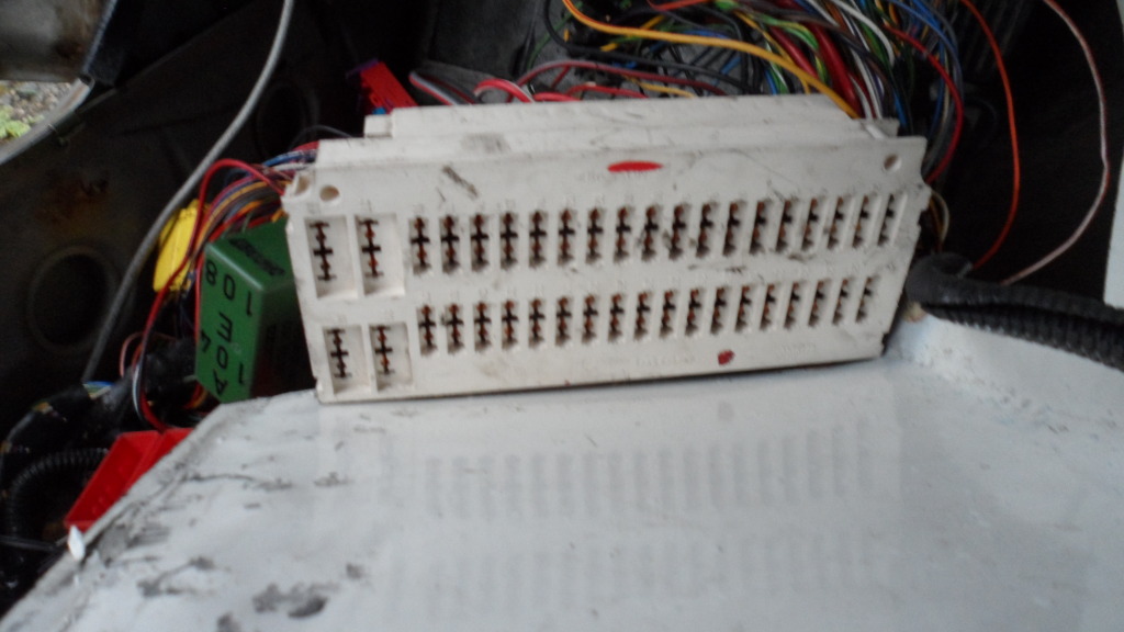

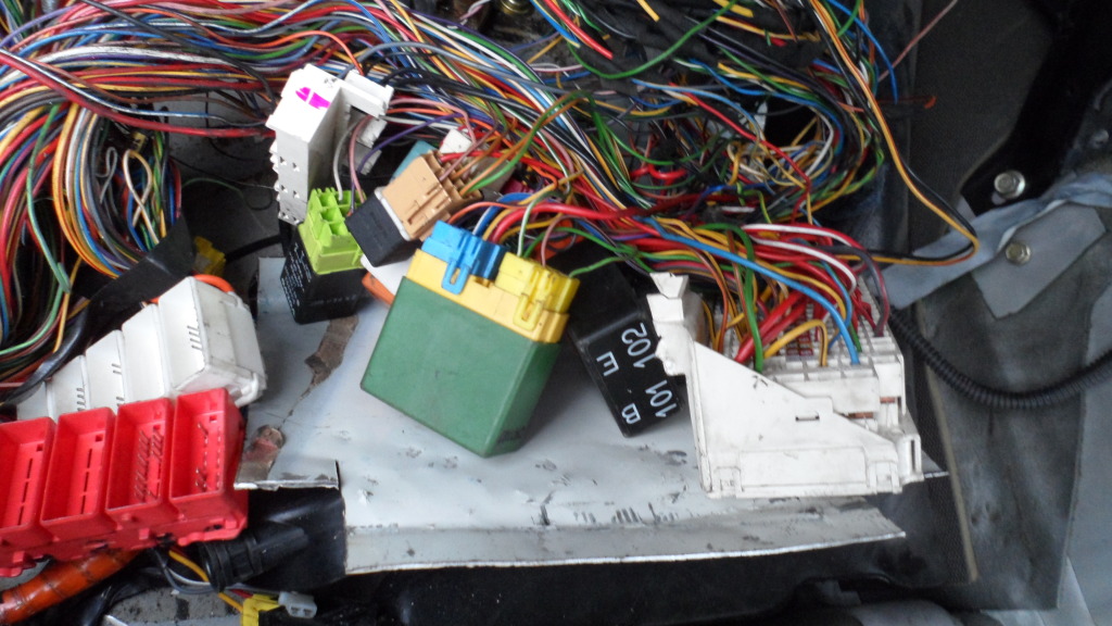

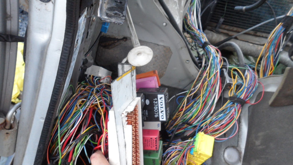

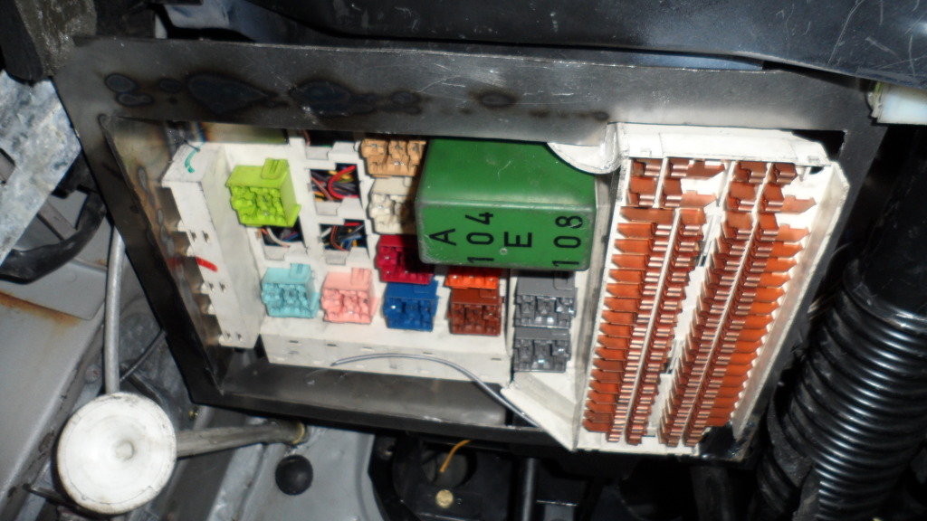

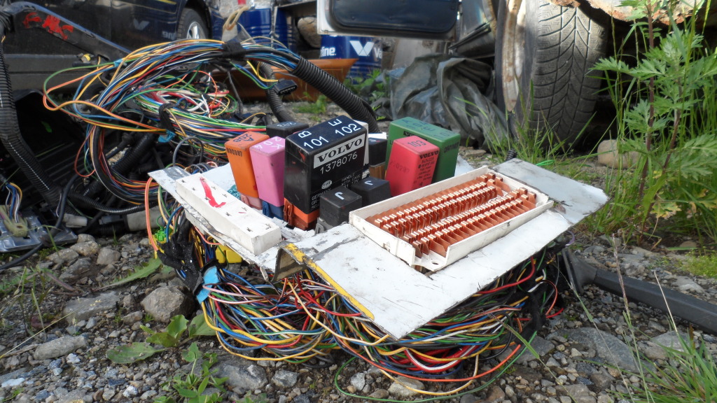

Men angående ledningsnett, skal du bruke hele bilnettet fra x70 istedenfor 240? I og med at du stapper inn alt av releer og ledninger mener jeg.
Det grønne releet der er jo til hovedlys for eksempel, det er jo svært lite av kabelmatta som trengs for at motoren skal gå. Mulig jeg har oversett grunnen:)
Har akkurat skrelt ferdig et ledningsnett til b6304 med automatgir, og det ble en flyttekasse med ledninger som ble klippet bort. Bare 5-6 sikringer og 3 vanlige vekslende releer igjen utover styreenhetene til motor og automatgir + innmaten til speedometer. Mye jobb over koblingsskjemaer men..
