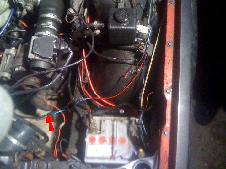

Den kontakta på bildet der er kontakta på LH 2.4 nettet.
Grønn/blå - Innslag til starter - kobles på tenningslås (merket 50)
Rød - Dynamo - kobles til ladelampe
Svart - Oljetrykkbryter på blokk - kobles til oljetrykkslampe
Gul/hvit - Vanntemp føler på blokk under innsug - kobles til vann temp instrument
På min bil fant jeg en 4-polt kontakt med servotanken som ledningene gikk inn i torpedovegg førerside. Strømpen med ledningene som gikk fra denne ut til motoren klippet jeg opp å fulgte ledningene en etter en, og alle gikk til det som er nevnt over. Så finn denne kontakten å skjøt kablene sammen med de som er på "bilens kontakt" på LH 2.4

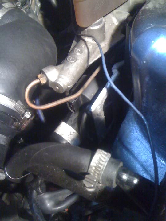

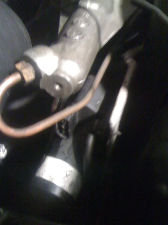

hva er dette? bygger om fra LH 2.2 til LH 2.4 på min 740, og kontakten til denne har jeg fra det org. ledningsnettet. skal jeg bare plugge denne i der? (kontakten du ser med 3 stikk)
