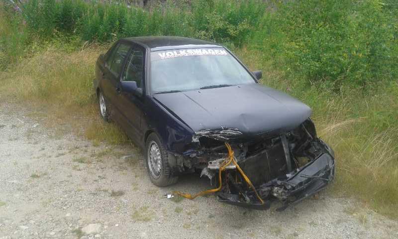

Lenge sia e har vært innpå VCCN her å kikka nå, av den grunn av at eg bare har hatt Nissan Laurel og VW Vento etter at pappa hogde volvon..
Men nå som Laurelen er under rustsveising, og venton nylig blei vrak, blei det volvo på meg au :rolleyes:

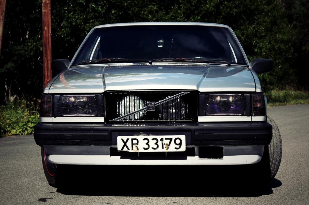

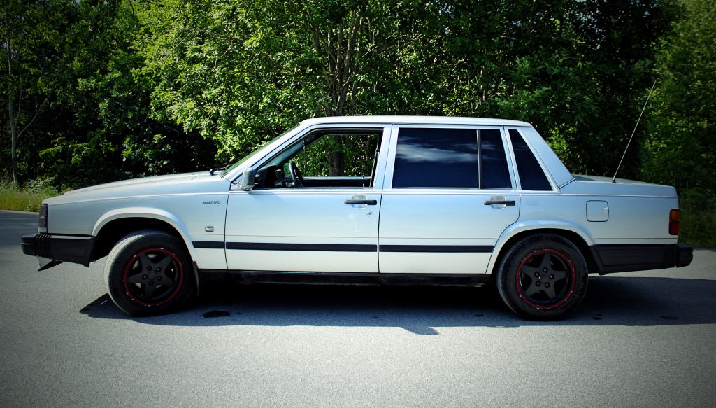

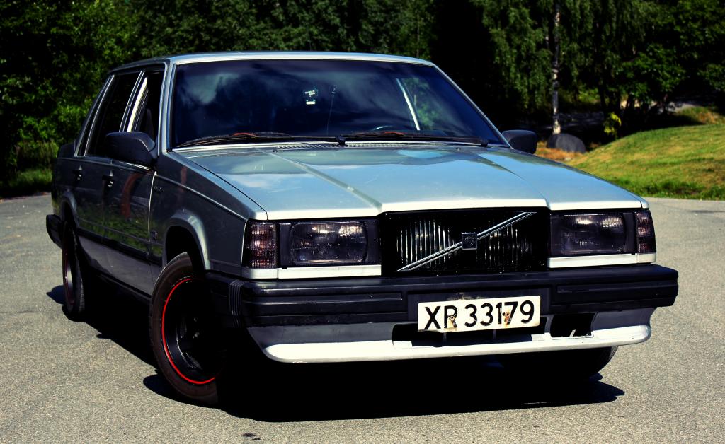

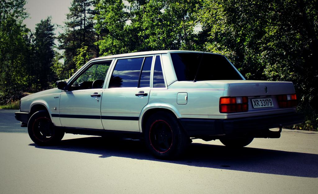

Har ikkje nokken skikkelige bilder av balja akkurat nå, men har et par av "så som så" kvalitet. Skikkelige bilder kommer når fondmetal hjula kommer på ;)
http://forum.vccn.no/img-dump/2014/07/1133.jpg

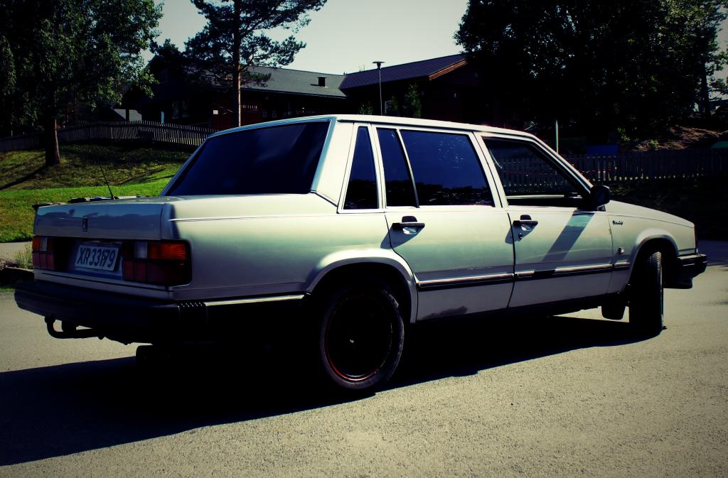

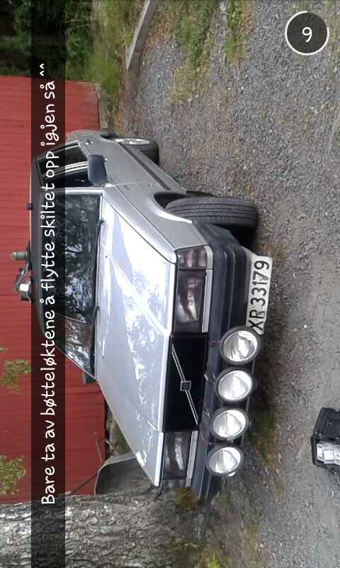

Når e handla den satt de stygge fæle chroma hjulbue listene på den. De har nå forsvinne av, pussa ned det lille som var av overflaterust i hjulbuen og flekka midlertidig med lakk frå biltema (som eg traff tårlig bra med). Bøtteløktene var det eg sjøl som satte på, men nå har to av de komme bak grillen, sammen med sølvfarga leppe fårran og litt andre detaljer :)
http://forum.vccn.no/img-dump/2014/07/8.png
http://forum.vccn.no/img-dump/2014/07/1134.jpg
Er ein bensintørst jævel av ein '89 740 sedan med B230F og M47 regga i januar '90 ;) Motorplanene er meir eller mindre klare :p

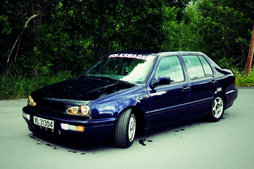

Legger ved før og etter bilde av Venton au eg :p
http://forum.vccn.no/img-dump/2014/07/1135.jpg
http://forum.vccn.no/img-dump/2014/07/1136.jpg

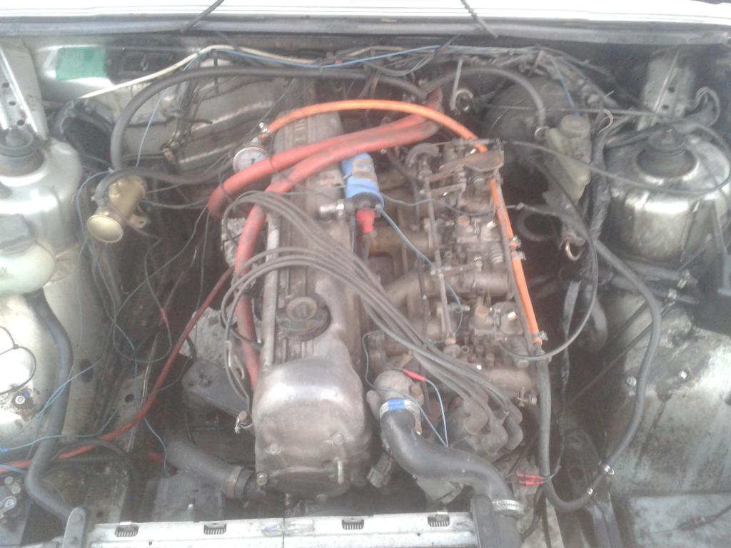

Motor bytte er meir eller mindre ferdig. De aller fleste klarer vel å gjette sel til hva som havner under panseret?
Akkurat, 740 arva motor og gir etter 940n te pappa som tåden handla om tidligere, men i mellomtida har motoren vært innom LAurelen min og tatt liv av to turboer, og begynt og spise opp clutshen.
Men å bygge om til nissan dieselen var jo gjort på ei god helg, trodde eg.
Neida, 940n hadde rettstilte motorfester, m90 girkassetravers som er rett feste på og hydraulisk clutsh.
740n hadde skråstilte motorfester, m47 girkasse travers som er skråstilt feste på og wire clutsh for å te det i grove trekk.
Så det som lissom skulle ta ei helg tok halvannen-to uker.. B230F med gåen toppakning og m47 kasse blei pella ut.
Og etter frem og tilbake for å finne ut hvordan en skulle gjøre det med motor og girkassefester, skulle e lissom borre opp mellom oljekanalen og festet til sila, da eg egentlig ville bruke orginale laurelmotoren, og ikkje 280C motoren som det til slutt blei. Hvorfor tenker dere, men Laurel har sompen og olje pick-up forran, mens 280C har på midten og var slik sila og bunnpanna var bygd til volvon. Etter å ha finni ut at oljekanalen ikke gikk så langt bak på laurelmotoren blei den andre henta fram og flytta over turbo og slit dilldall, men her måtte det byttes vannpumpe..
Blææh! Trur du eg var lei bil eller?!
Men ville også prøve bensinsvinghjul på dieselmotoren, da dieselsvinghjulet veier 15kg, mens bensinsvinghjulet veier 9kg, detta er noe eg angrer på, da den mista nesten alt dreiemoment og skjer nesten igjenting før turbotrykket kommer.
Når alt detta var klart for å oppi bilen var det å finne ut åssen det skulle gå med motorfester. Brormin hadde ein 2,5 960 motor ståans, som e tok selve motorfestene som sitter på traversen og brukte gummifestene frå 740, da skulle det gå, men litt sjimsing av motorfester her og der samt nye hull i festene på motoren..
Så var det pedalsett da.. Handla pedalsett av ein kolega, Andre P her inne, så blei pedalsett til hydraulisk clutsh og clutshpomper frå Laurel, både oppe og nede. OG bremseslange i ferdig lengde på biltema. Girkasse traversen kappa jeg av der den var skrå og sveisa inn ei plate istan, da passa det med girkassefestet jeg hadde frå 940n.
Mellomaksel og girspak med M90 for orginalt utseene hadde eg liggans.
Bruker nissan dynamo og sevopompa er volvo og er flytta frå passasjerside til fører side på eget laga feste.
Alt i alt så funker bilen yppelig og blir bruka hver dag. Det som gjenstår er å bytte vannslangane til varmeapparatet til noen som ikkje er gjennomstiktige, bygge eksosen skikkelig, kjøpe ny clutsh når pengene tillater det og montere dieselsvinghjul igjen når clutshen skal ut.

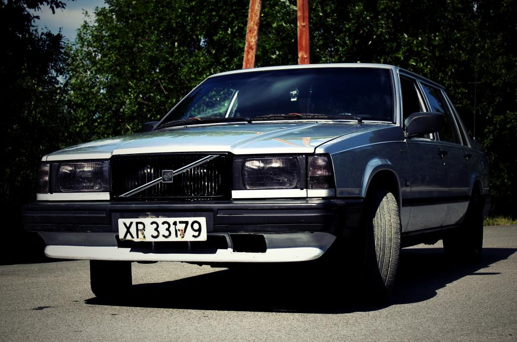

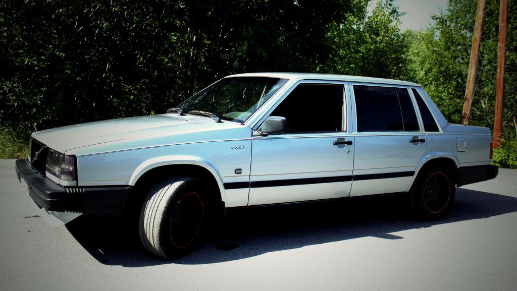

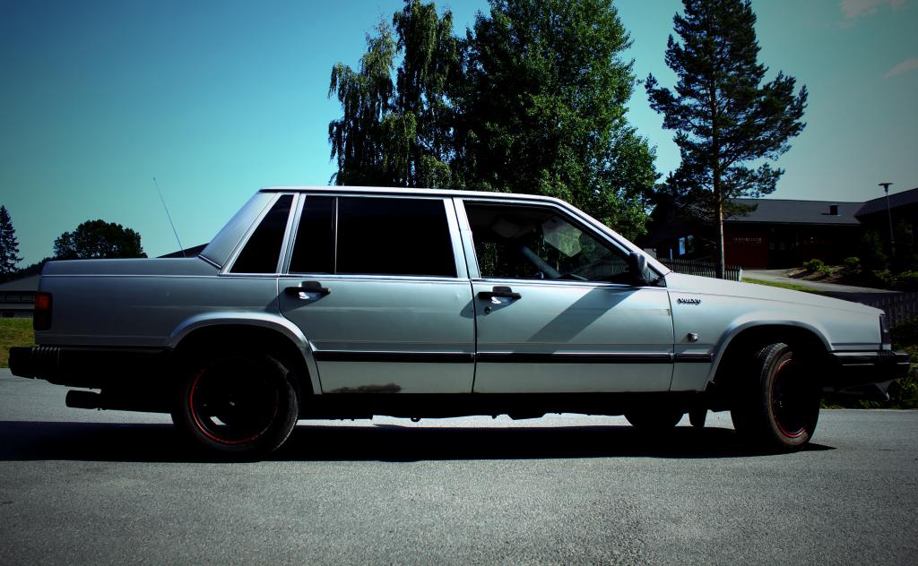

Da kommer det noen bilder av vogna ;)
Disse er fra før motorbytte så nå har den mer normal høyde fårran, samt turbogrill :)

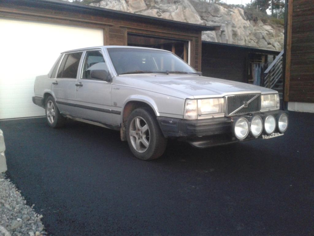

Men har da komme både 940 front på bilen og grå delskinn stoler fårran :)
Ellers har e finni ut at bilen spiser tre ting i tillegg til diesel.. Dynamoreimer, turboer OG girkasser.. Henta to 5 trinns girkasser igår, så forhåpentligvis får e inn ei av de i mårra, vist ikkje det kanskje blir første juledag? :P Håpe den holder litt lenger enn siste 4trinns kassa som holdt snaue måned halvannen :rolleyes:
Pluss at e klarte å satse såpass at det blei walltap ved første snøfall:P Satsa med breisia før inn på ei bro som det normalt går ein bil i lengda, tredje gangen hukka det. Men heldigvis bare fanger plasten som fekk juling pluss at e røska boltane ut av alu bjelka på innsia, så blir nok reparert nå i vinter og hive på 940 plasten til sommern ;)
Må få ut bilder av bilen med nyfronten og ellers av oppdateringer :)

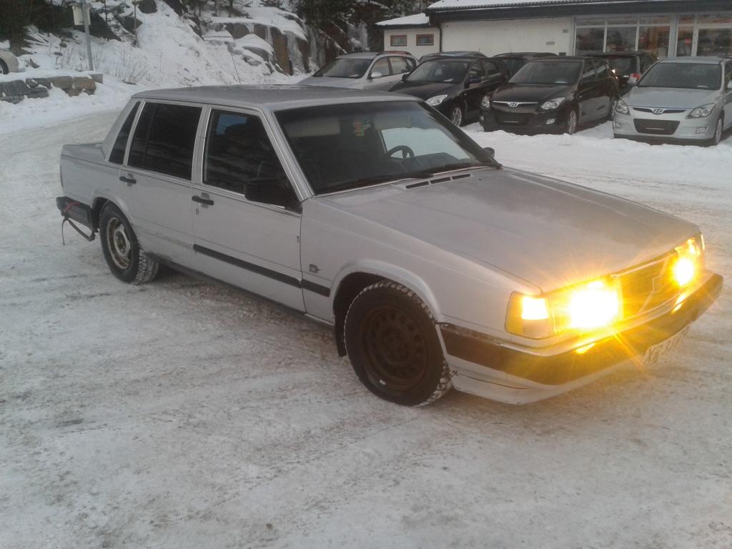

http://forum.vccn.no/img-dump/2015/01/191.jpg

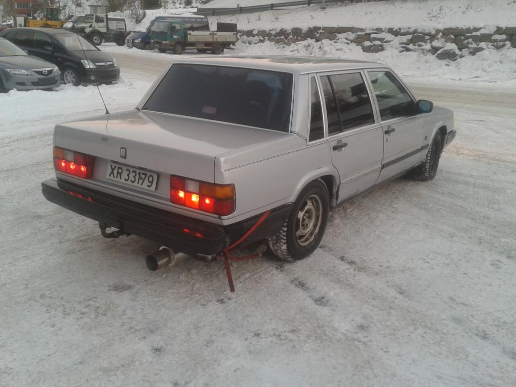

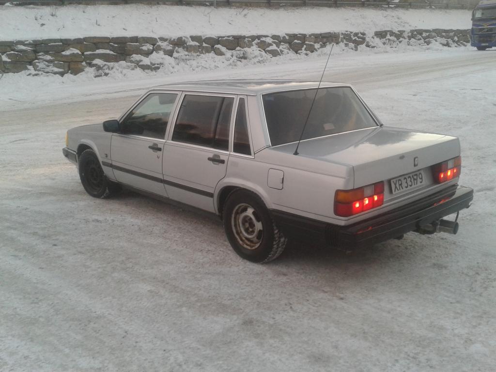

Slik ser den ut nå. Bare med vinterhjula på :P Foreløbbig med dieselmaskina oppi ;)

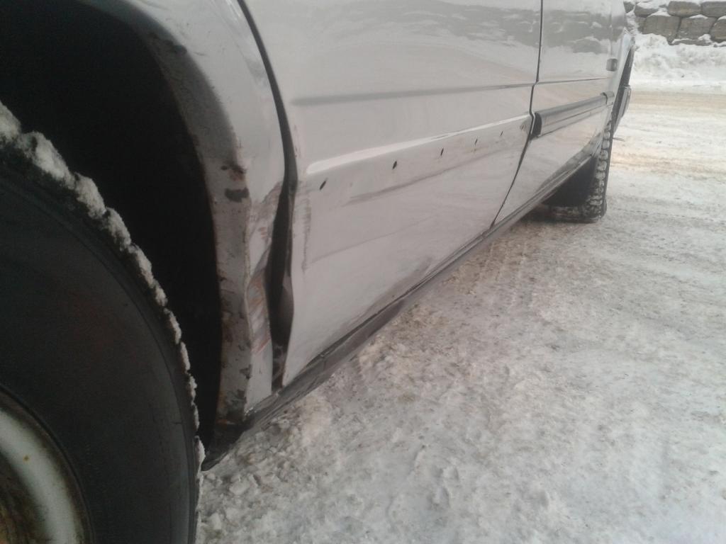

Har au vært på isbane å kjørt, gikk smertefritt, untagen veien opp til isen da eg møtte et fehue som ikkje viste hvor han hadde bilen sin å eg hukka i brøytekanten å va borti ein liten fjellnabbe med høgre bakdør og hjulbue bak og blei stans. Irriterans ja, men fekk mora meg på bane da ;)
Fangern bak henger au ennå i ei surrestropp etter første snøfall blanda med litt overkant grei satsing og for smal bru :rolleyes:
