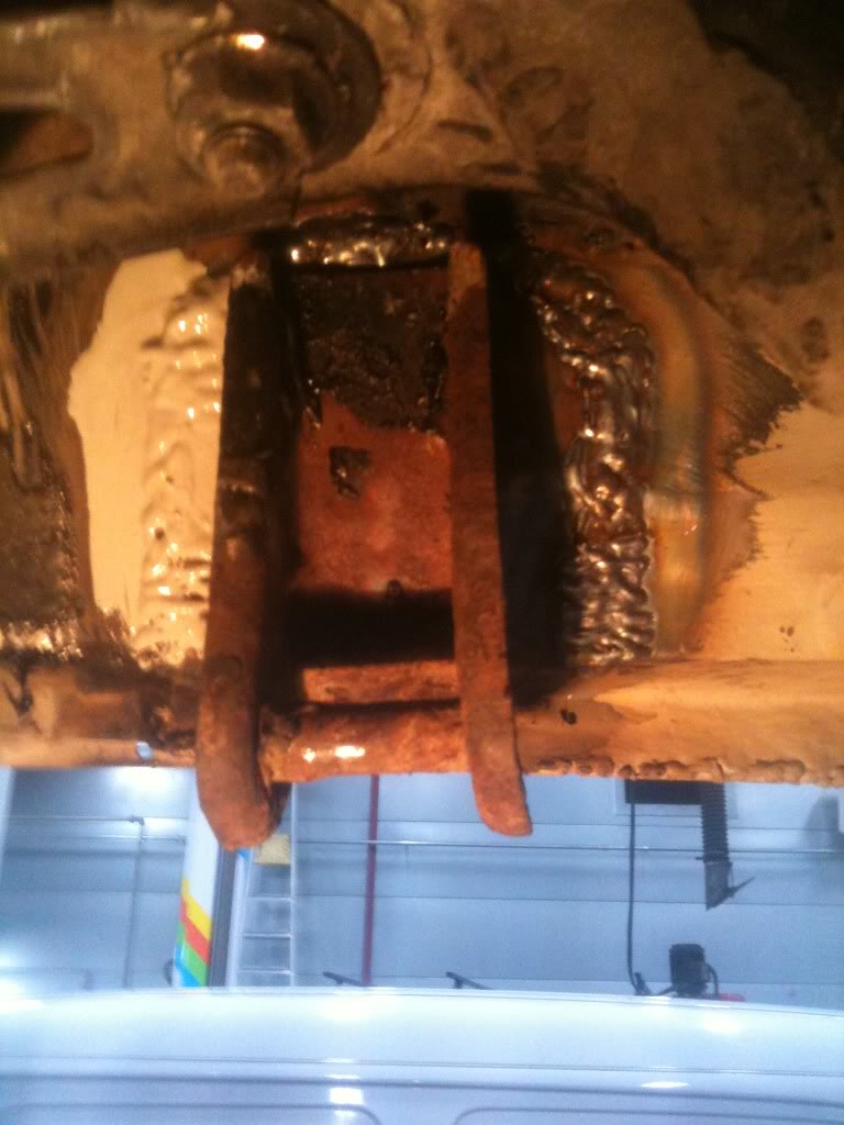

men det jeg har gjort denne helga er resten av dobbelt gulve foran,
sveist på jekkfester, sveist igjen ett rusthull i ramma,
og sveist inn stål der det var rusta vekk i luft filter/spylervesketank boksen:)

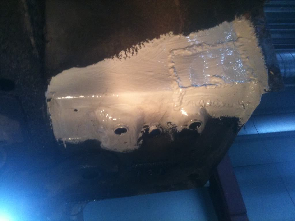

smørt på rustbeskyttelse på lag nr. 1:
http://forum.vccn.no/img-dump/2011/04/360.jpg

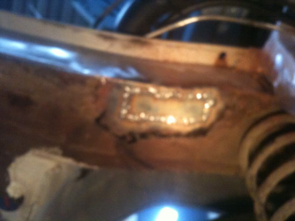

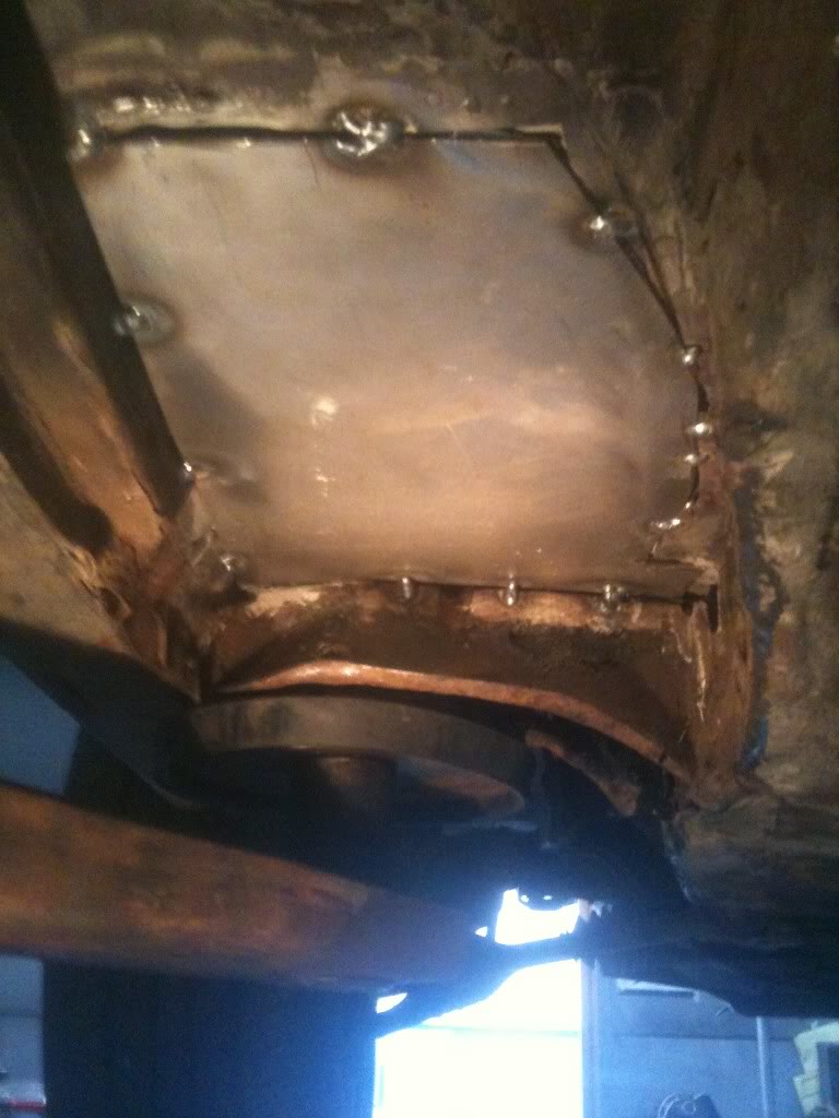

Punktet på plate nr. 2:
http://forum.vccn.no/img-dump/2011/04/361.jpg
ferdig sveist og rust beskyttet (Hullet på bildet er dreneringshull) :
http://forum.vccn.no/img-dump/2011/04/362.jpg

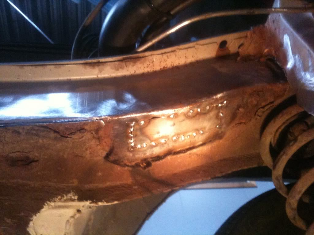

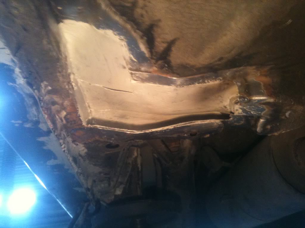

Slipt ned der jekkfestet skal stå HSB:
http://forum.vccn.no/img-dump/2011/04/363.jpg

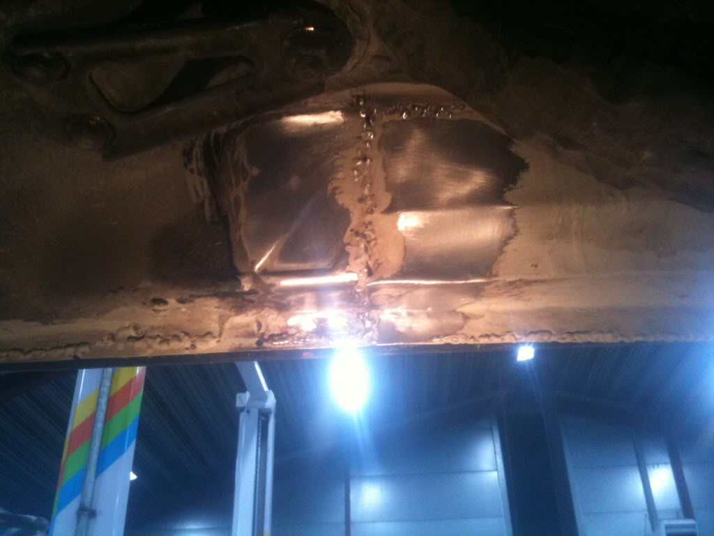

jekkfestet punktet på HSB:
http://forum.vccn.no/img-dump/2011/04/364.jpg

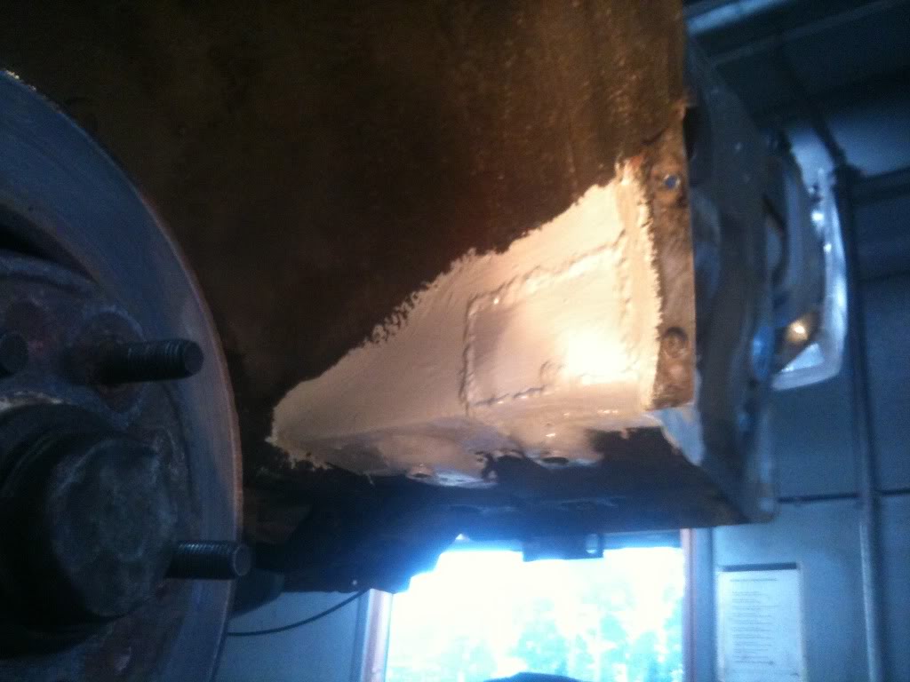

jekkfestet sveist på og påbegynnt rustbehandling HSB:
http://forum.vccn.no/img-dump/2011/04/365.jpg
ferdig sveist og rustbeskyttet HSB:
http://forum.vccn.no/img-dump/2011/04/366.jpg

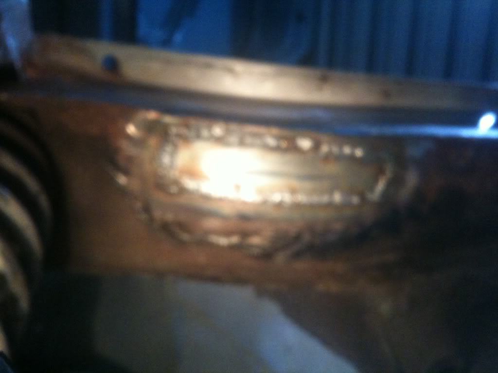

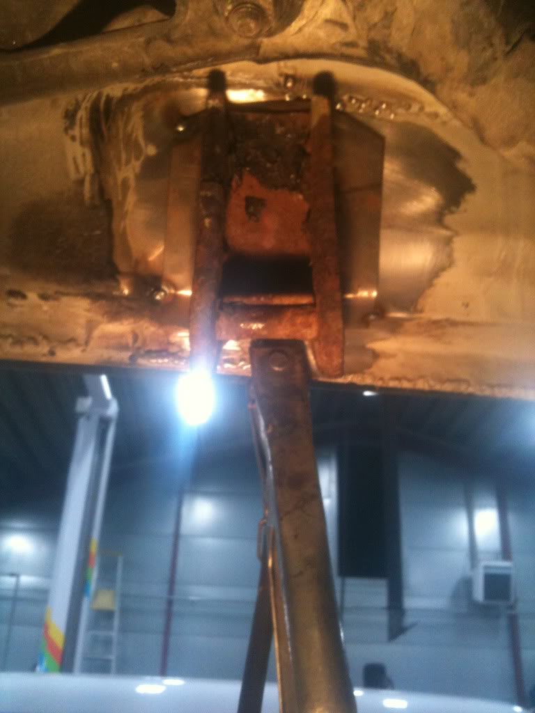

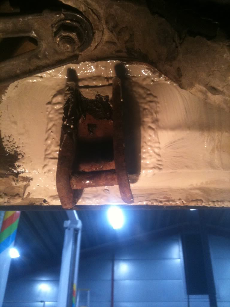

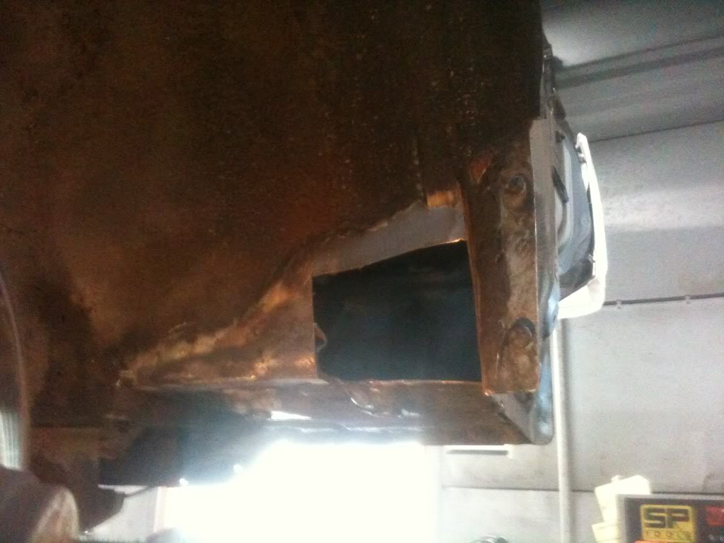

jekkfestet sveist fast VSB:
http://forum.vccn.no/img-dump/2011/04/367.jpg
og rust beskyttet VSB:
http://forum.vccn.no/img-dump/2011/04/368.jpg

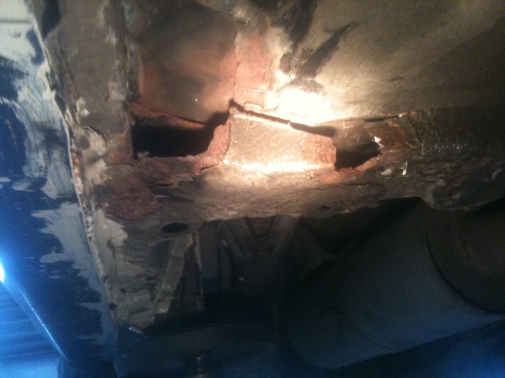

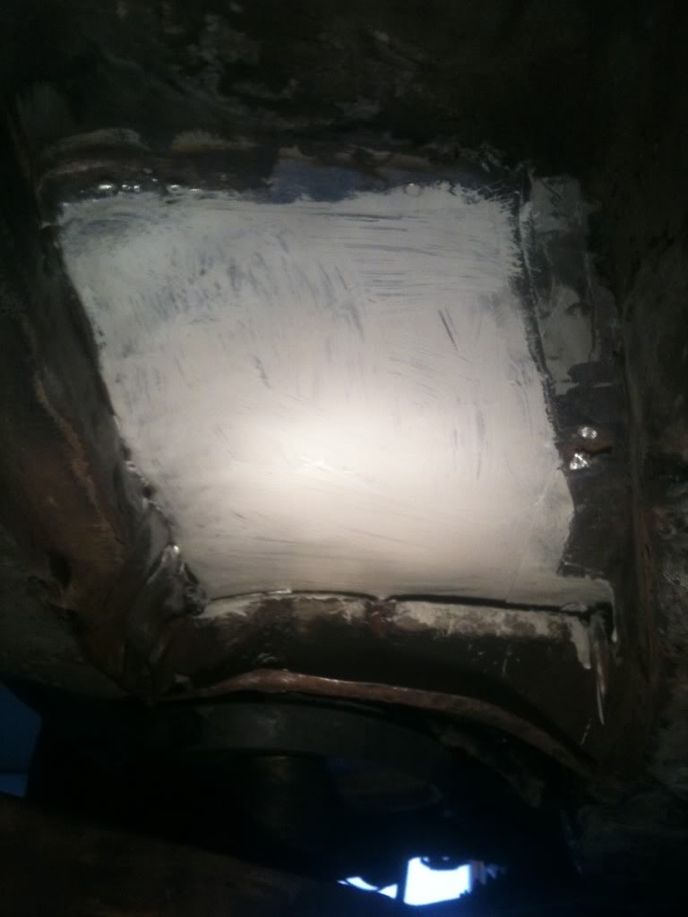

rust i ramma litt foran gjekkfestet, HSB:
http://forum.vccn.no/img-dump/2011/04/369.jpg
rustbeskyttet stålet under:
http://forum.vccn.no/img-dump/2011/04/370.jpg

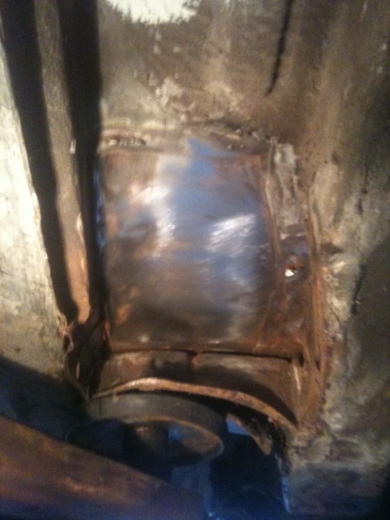

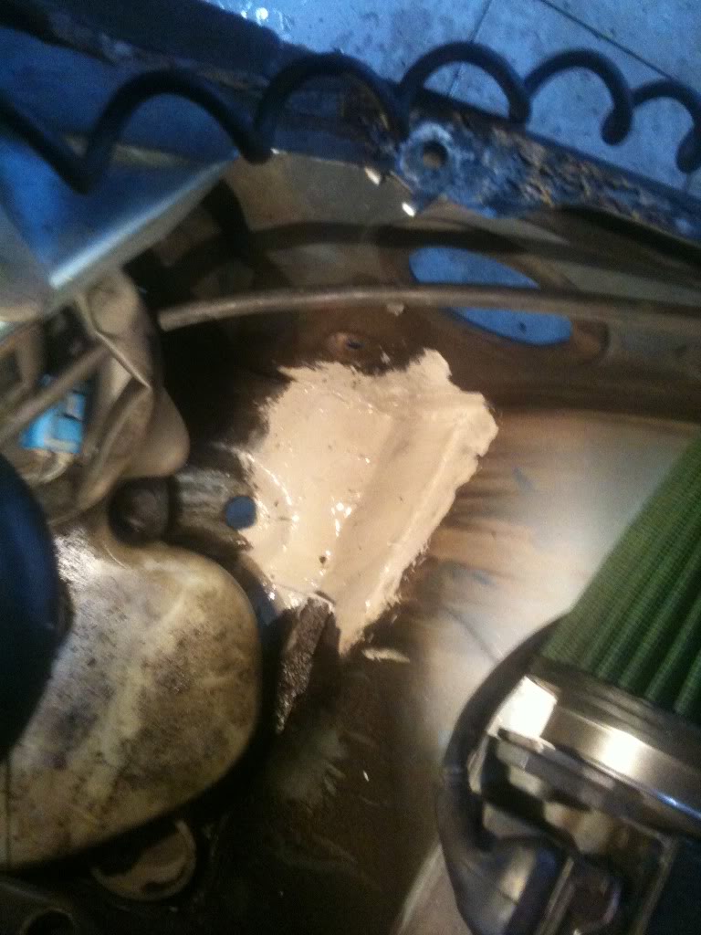

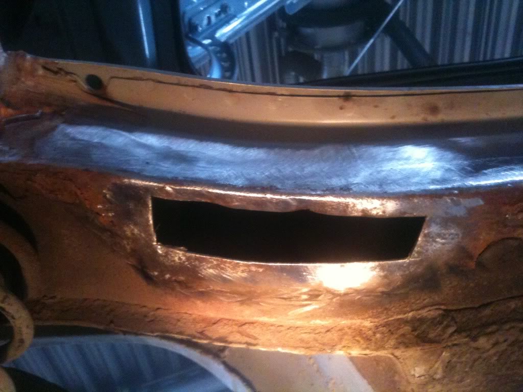

kappet ut rust i luft filter/spylervesketank boksen:
http://forum.vccn.no/img-dump/2011/04/371.jpg
http://forum.vccn.no/img-dump/2011/04/372.jpg
Sveist inn stål, og rustbehandlet:
http://forum.vccn.no/img-dump/2011/04/373.jpg
http://forum.vccn.no/img-dump/2011/04/374.jpg
fra innsiden:
http://forum.vccn.no/img-dump/2011/04/375.jpg

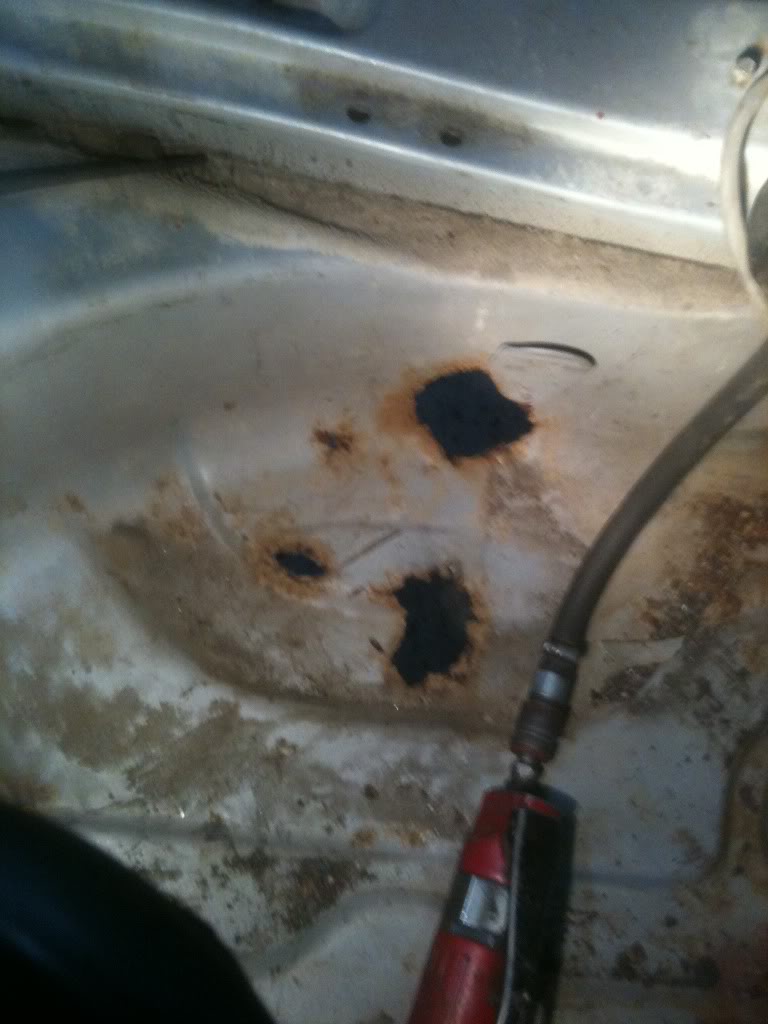

Har begynnt på reservehjulsbrønnen nå, som dere sikkert har fått med dere i tidligere poster :)

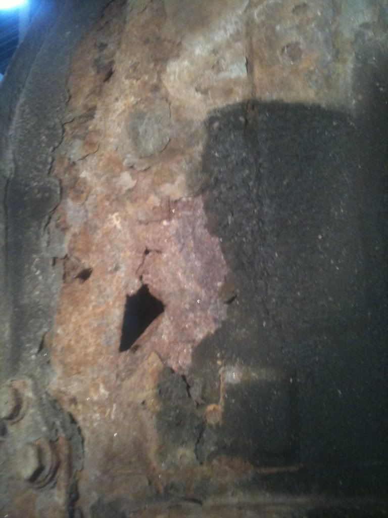

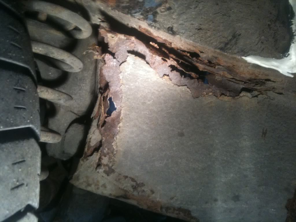

litt generelt av rust rundt reservehjulsbrønn:
http://forum.vccn.no/img-dump/2011/04/1089.jpg
http://forum.vccn.no/img-dump/2011/04/1090.jpg
http://forum.vccn.no/img-dump/2011/04/1091.jpg
http://forum.vccn.no/img-dump/2011/04/1092.jpg
http://forum.vccn.no/img-dump/2011/04/1093.jpg
http://forum.vccn.no/img-dump/2011/04/1094.jpg

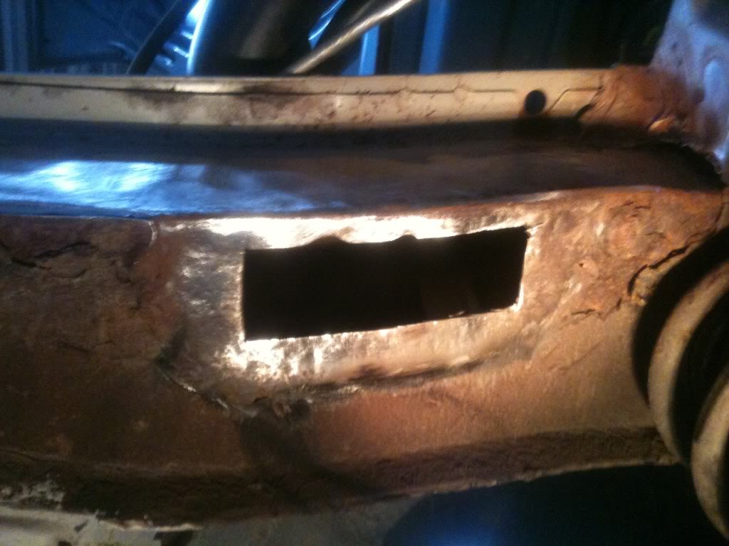

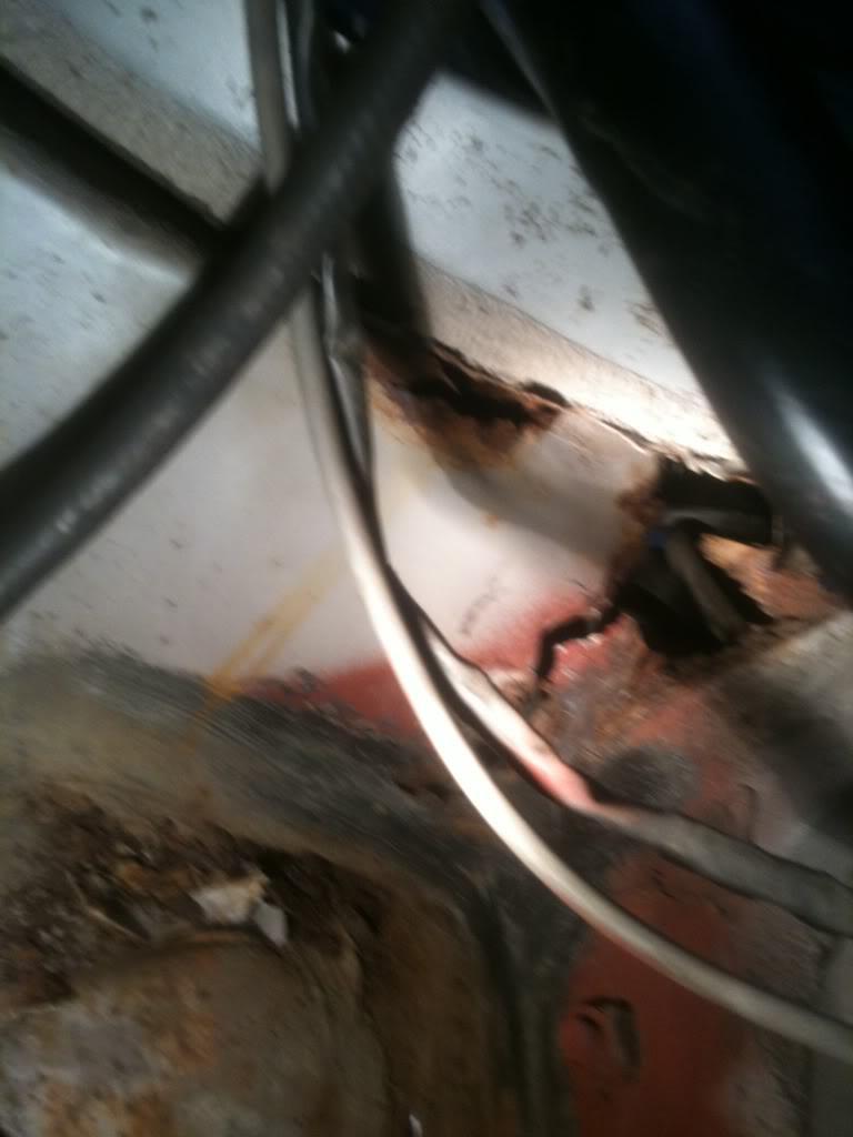

så plutselig oppdagde jeg noen rust flekker til i rammevangen.
når jeg begynnte på bilen var reaksjonen på slikt "Å faen.. var det noe DER OG?!"
men nå er det blitt til " jaja, får hive i litt nytt stål der og :)"
menmen, det er bilder dere liker ;)
Venstre side:
http://forum.vccn.no/img-dump/2011/04/1097.jpg

punktet inn:
http://forum.vccn.no/img-dump/2011/04/1099.jpg
http://forum.vccn.no/img-dump/2011/04/1100.jpg

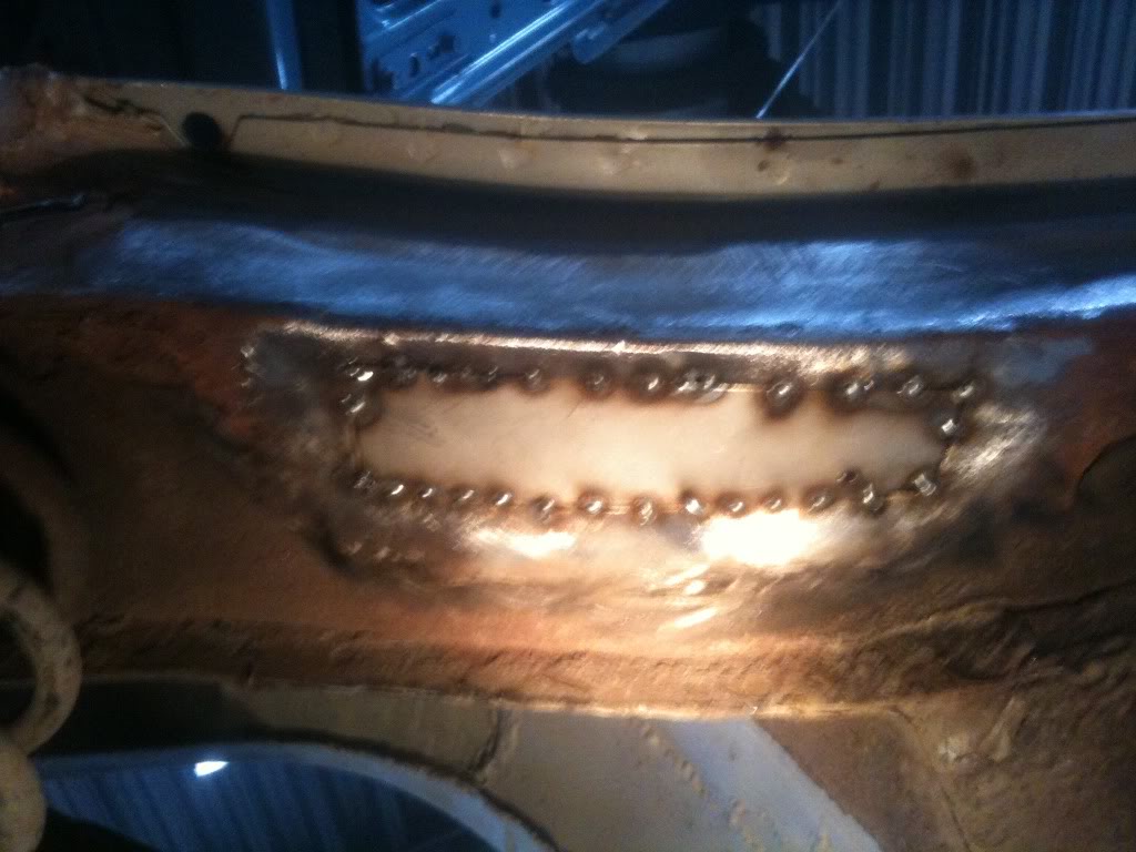

Sveist fast:
http://forum.vccn.no/img-dump/2011/04/1101.jpg
http://forum.vccn.no/img-dump/2011/04/1102.jpg

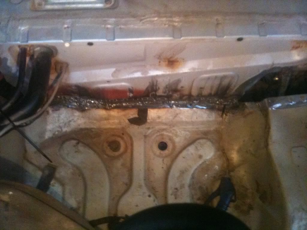

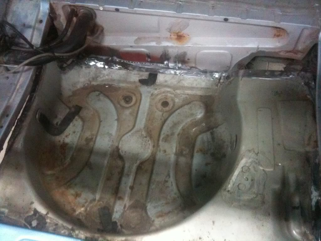

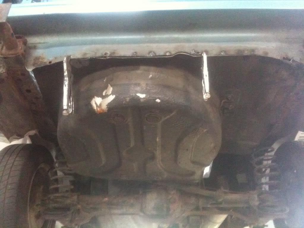

og her har jeg begynnt å punkte inn reservehjulsbrønnen:
http://forum.vccn.no/img-dump/2011/04/1103.jpg
http://forum.vccn.no/img-dump/2011/04/1104.jpg
http://forum.vccn.no/img-dump/2011/04/1105.jpg
Begynnt å helsveise:
http://forum.vccn.no/img-dump/2011/04/1106.jpg

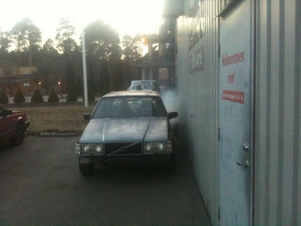

Bilen som står å ryker å koser seg på tommgang utenfor verkstedet :)
http://forum.vccn.no/img-dump/2011/04/1107.jpg
