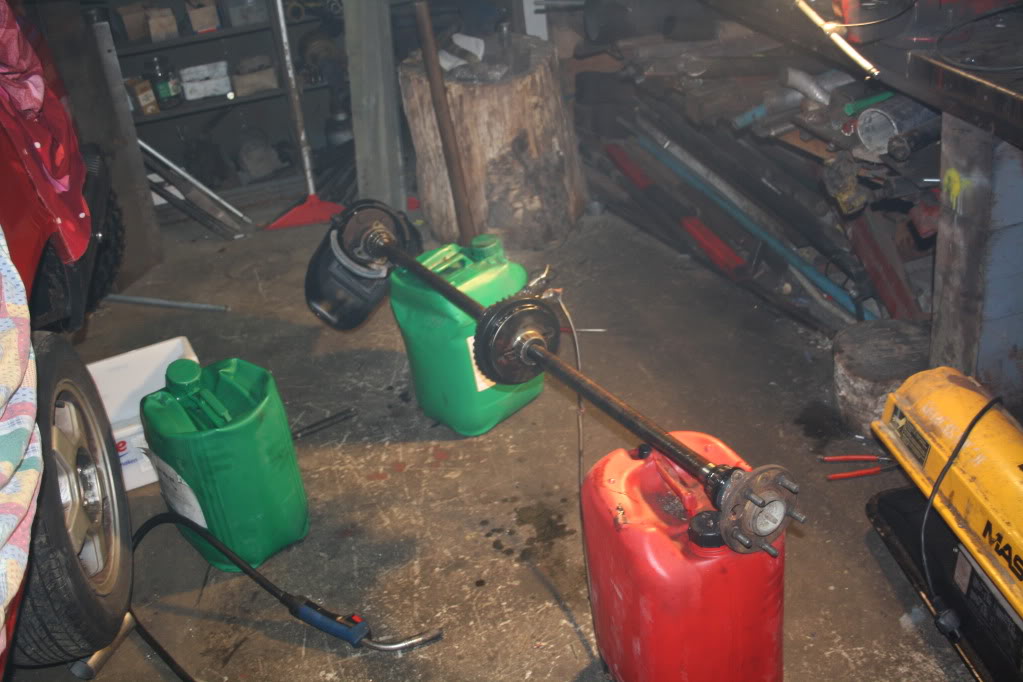

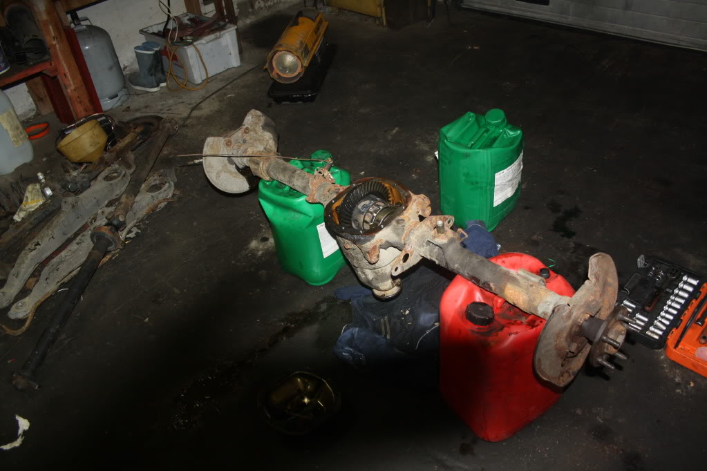

Åpna ræva fra den delebilen for og kjekke om det var sperra, men det var dårlig. så da lager man seg spærre.:)
http://forum.vccn.no/img-dump/2011/02/1829.jpg
http://forum.vccn.no/img-dump/2011/02/1830.jpg
http://forum.vccn.no/img-dump/2011/02/1831.jpg

Dreiv litt ute her idag å surra litt verksted. monterte sammen bakaksjelen igjen og fylte på ny olje.

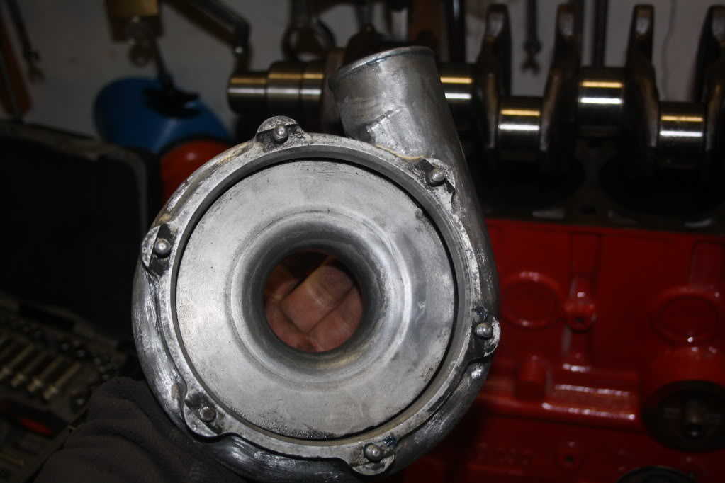

Skrudde også av kompressorhuset og fant ut at det skulle pusses og lakkes litt.

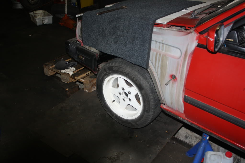

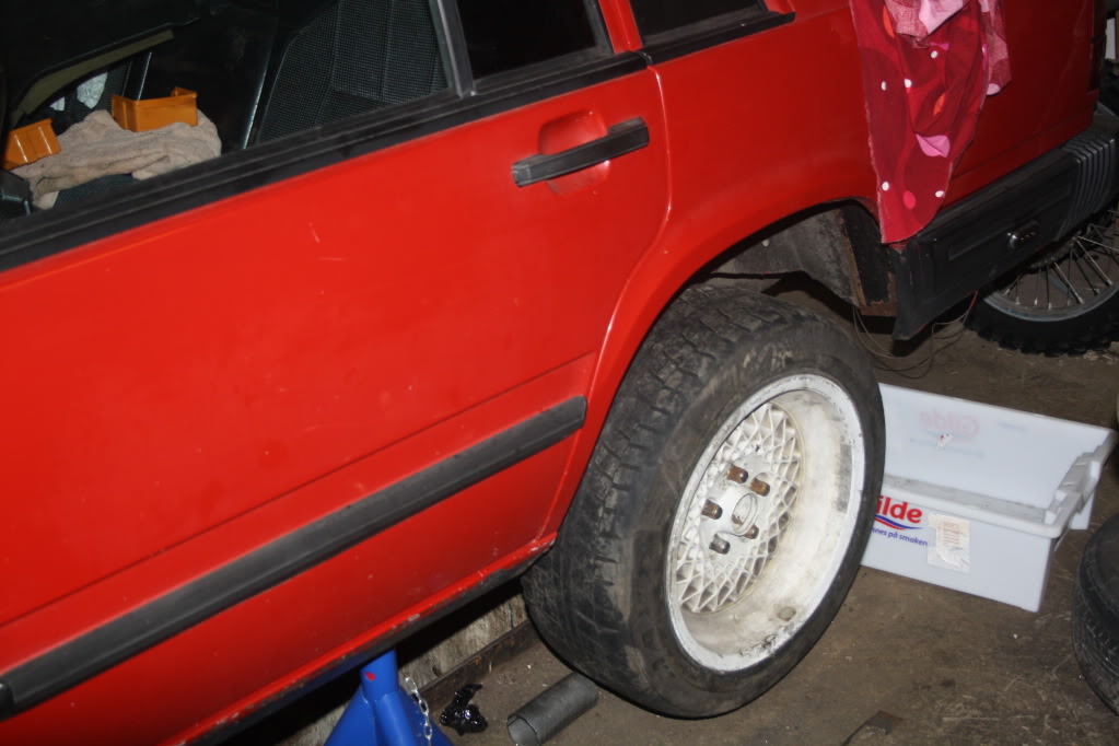

Også måtte jeg bare skru på noen felger for og se bilen som en ''hel'' bil igjen:p

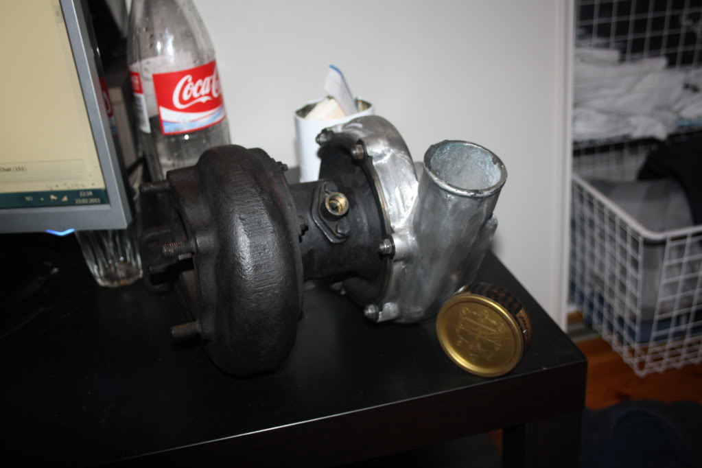

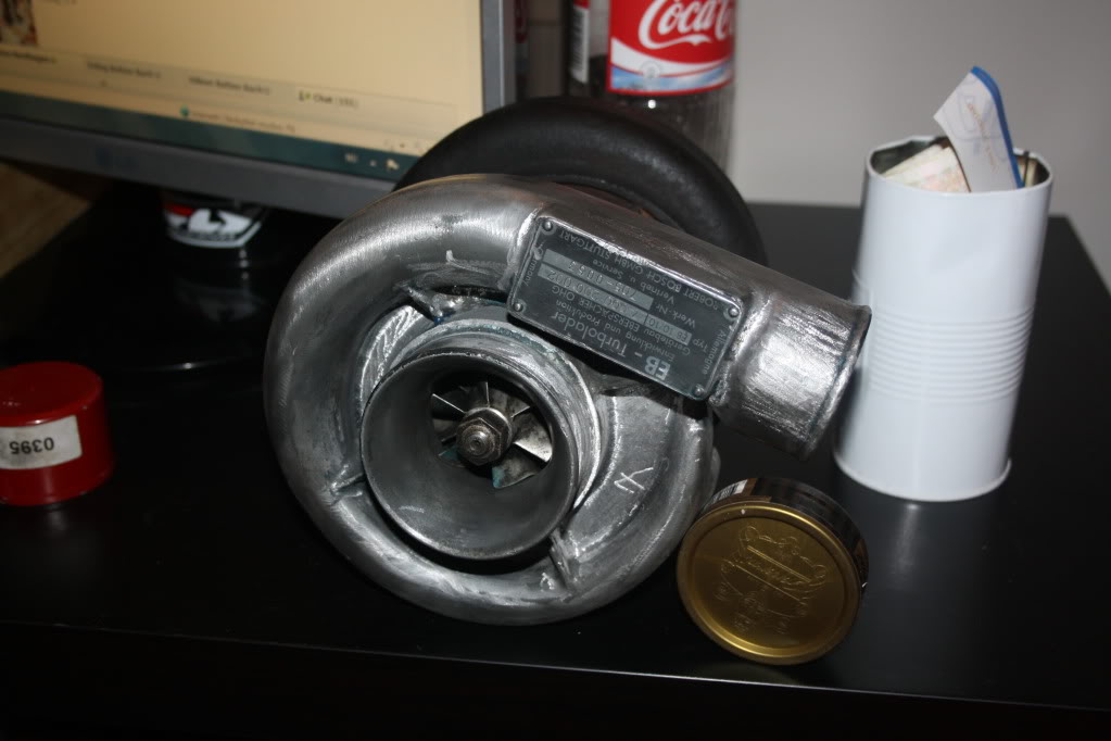

Skulle jo ha pussa ned kompressorhuset og polert det, hadde blitt rått det tror jeg ;)

Har pusset ned kompressorhuset, det skal lakkeres i en chrom farge. Må bare få kjøpt en som tåler varme:)

Hvis det er sånn chrome lakk ala sprayburk du skal bruke så ikke gjør det, den lakken tåler ingenting, og ikke ligner det på chrome heller...vet det går an å få fatt i noe sprøytelakk som ligner ganske på chrome lakk men det er i en prisklasse for seg selv...
lakk det i noe sølvfarge av noe slag. chrome lakk ser drit stygt ut. skal du ha en sånn effekt så kan du heller kjøpe deg en pall tålmodighet og begynne å pusse.
skal bare få¨på den en blank grå farge eller noe, jeg skal kjøre bilen jeg, og bryr meg fint lite om hvor blank snurra som sitter trøkka nedi motorommet ser ut. Den skal lade bar på bar, og viss jeg får tak i en ålreit lakk til den så er det bare pluss:) har en beskjent som driver med skadelakk, han skulle kjekke om han fant noe rester:)
vil tru den sperra der holder ja :D sveisa på min også, og det var langt ifra så mye sveis, og den holdt i hele fjor sommer, med mye har kjøring og burning, og den er like fin den dag i dag :cool:

Dimmern: Vill tru den holder når den blir tatt i bruk, skal ha skikkelig truetrack sperre på denne bilen, men altids kjekt og ha en ferdig sveisa sperre liggenes
