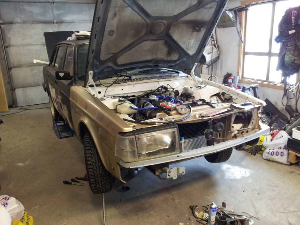

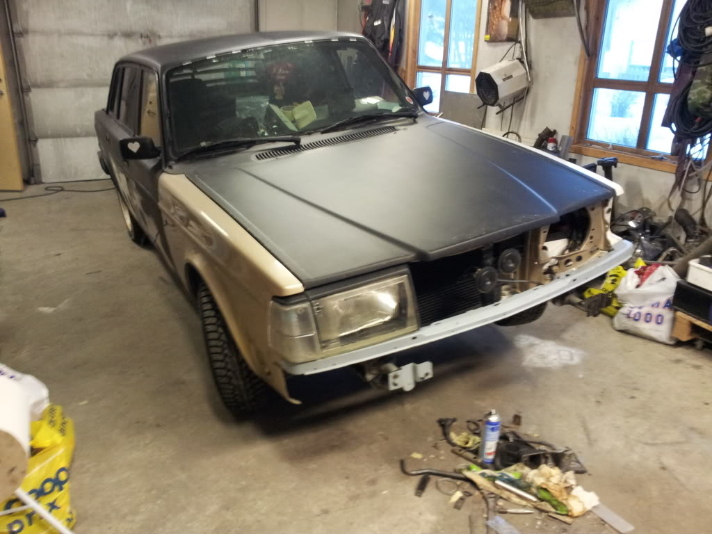

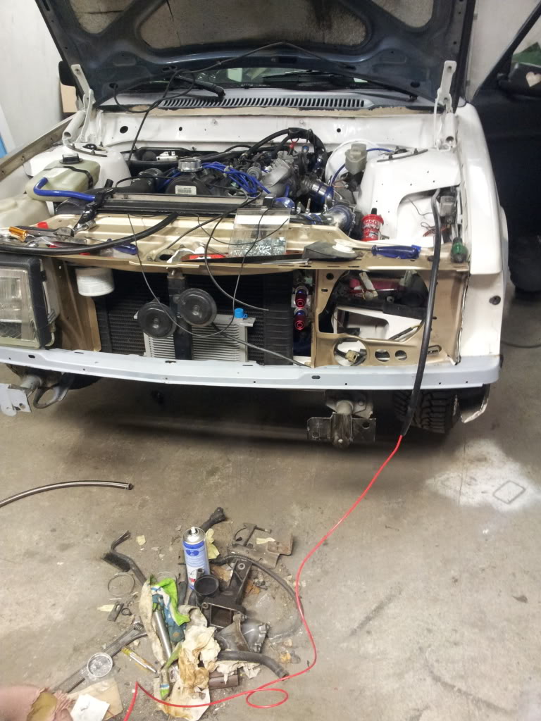

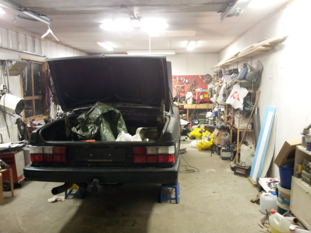

Tar bare sånn kort hva som har skjedd den sisste uka hjemme i garagen, følte ikke for og legge ut noe spesiellt med bilder, mest bare sånn småjaffs som er gjort :)
- Ledninger fra Hjernen koblet ilag med bilens interne ledningsnett
- Trukket ny 6 kvadarts kabel for tilkobling av sikkring til hjernen
- Fått hjelp av MHNorum og Katrine og henge opp eksosanlegget (Takk for hjelpa :) )
- Tørket av olje fra bremseskiver
- Montert oljecatch tank
- Montert Filterflytter
- Montert Filterholder
- Montert extern oljetermostat
- Montert Batteri

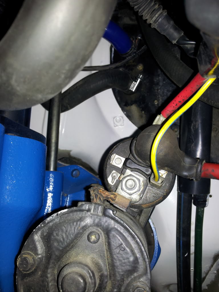

- Koblet opp ledninger på startmotor
- Montert MSD Coil og motstand
- Fikkset kjølevanns slanger til Turbo
- Lest av feil på ledningsnettet til LH 2.4, 1-1-1 og 1-1-1
- Montert calipere og bremserør bak

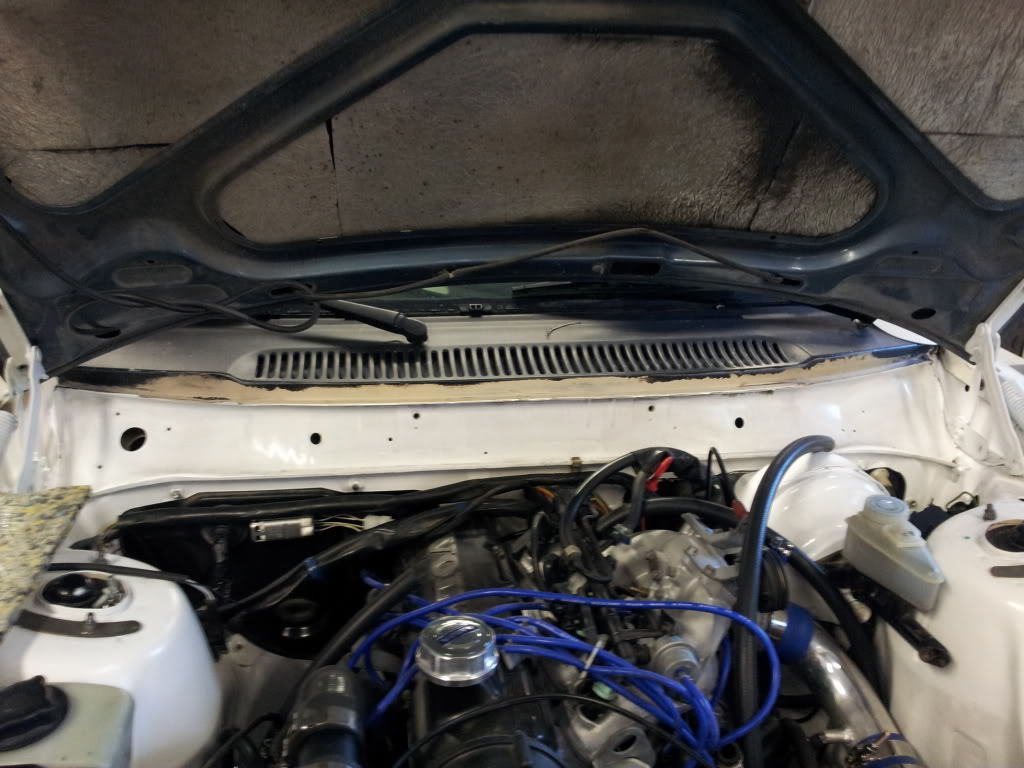

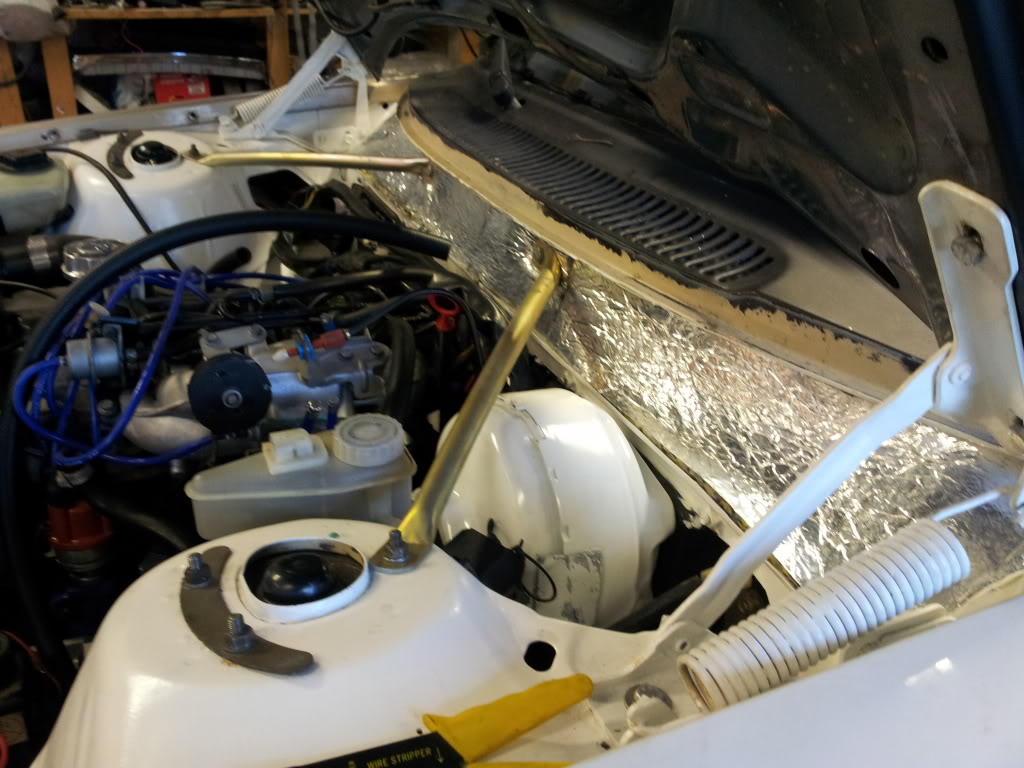

- Lydisolert på øvre del torpedovegg i motor rom

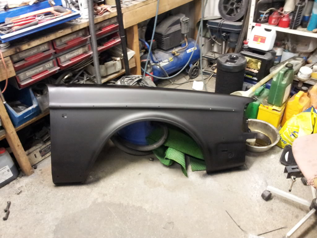

- Lakkert sideskjermer forran og skrud di fast

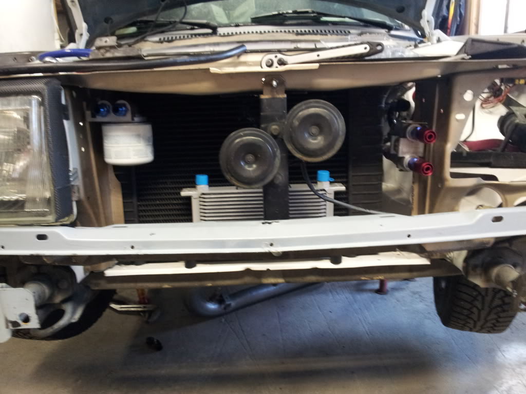

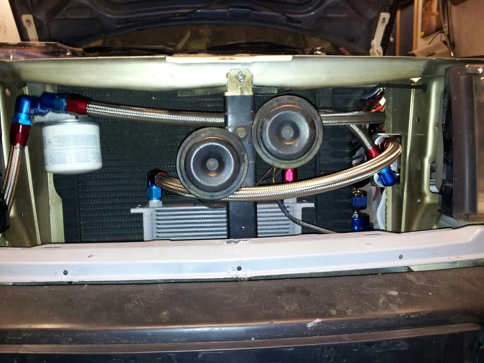

Valgte og gjøre det slik med filterholder, thermostat og oljekjøler
http://forum.vccn.no/img-dump/2012/03/1035.jpg
http://forum.vccn.no/img-dump/2012/03/1036.jpg
http://forum.vccn.no/img-dump/2012/03/1037.jpg

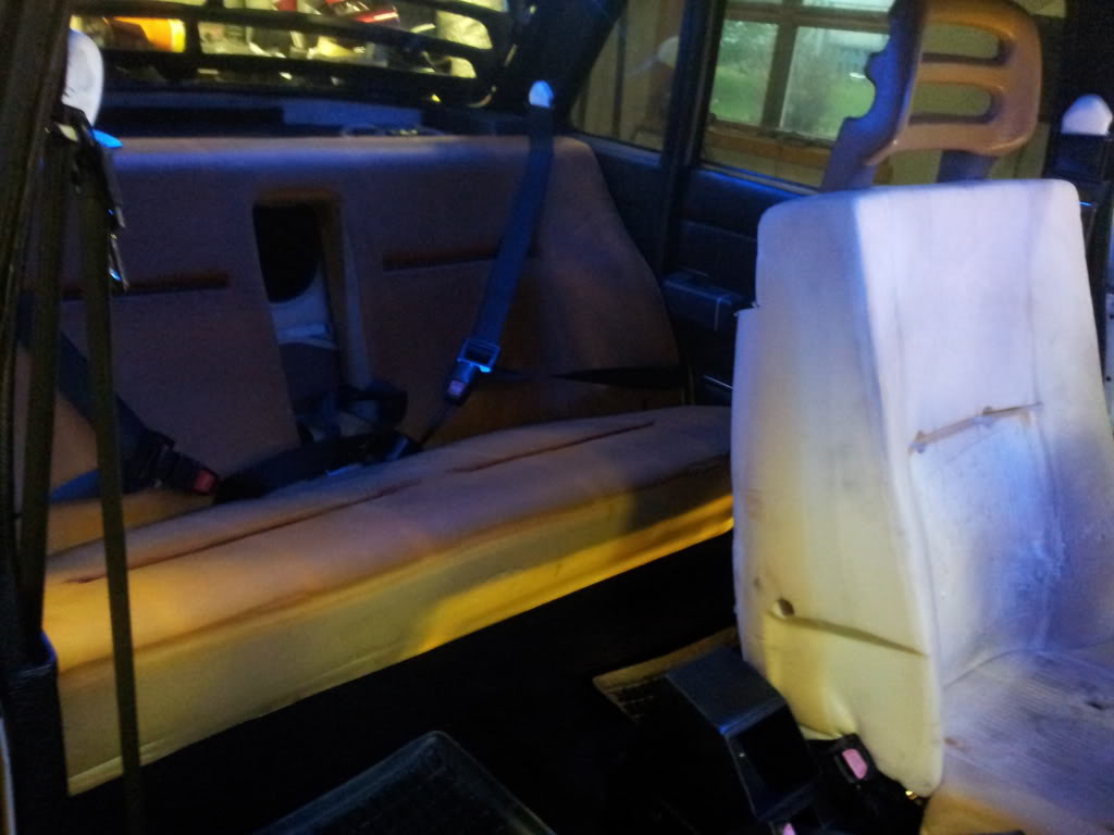

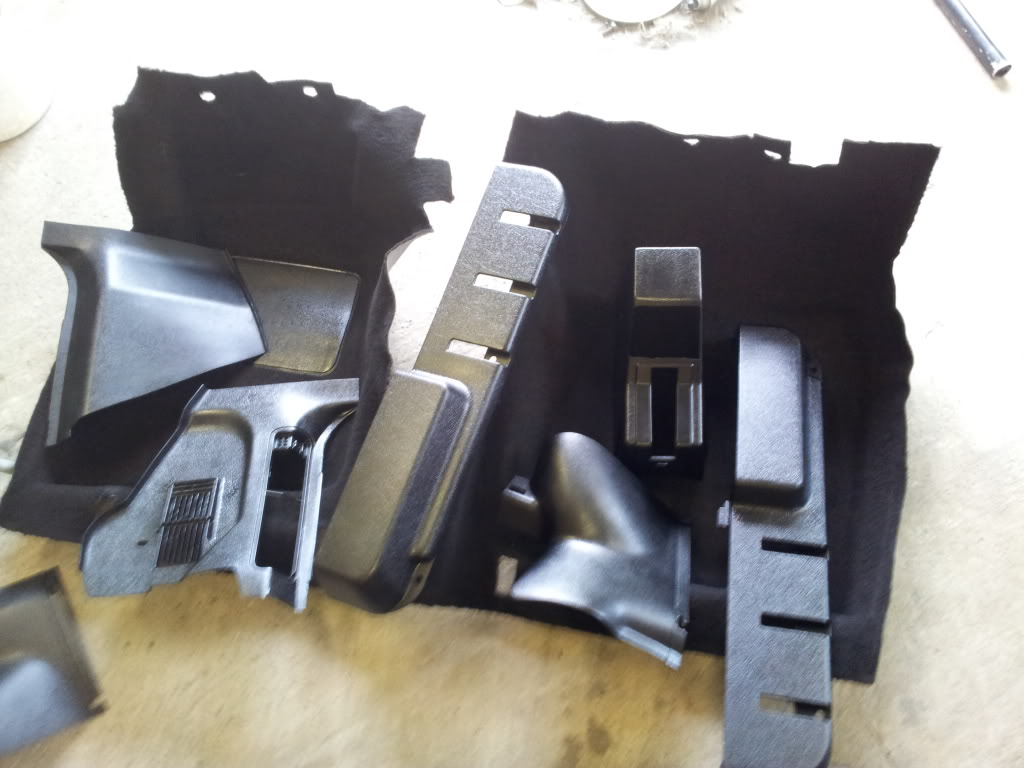

Før lydisolering
http://forum.vccn.no/img-dump/2012/03/1039.jpg
Etter :)

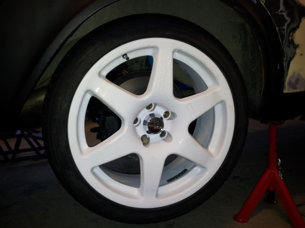

Bruke compomotivefelgene som vinterdekk? :)
http://forum.vccn.no/img-dump/2012/03/1044.jpg
dækkan fikk fort hard påkjenning etter at dæm kom på min bil ;)

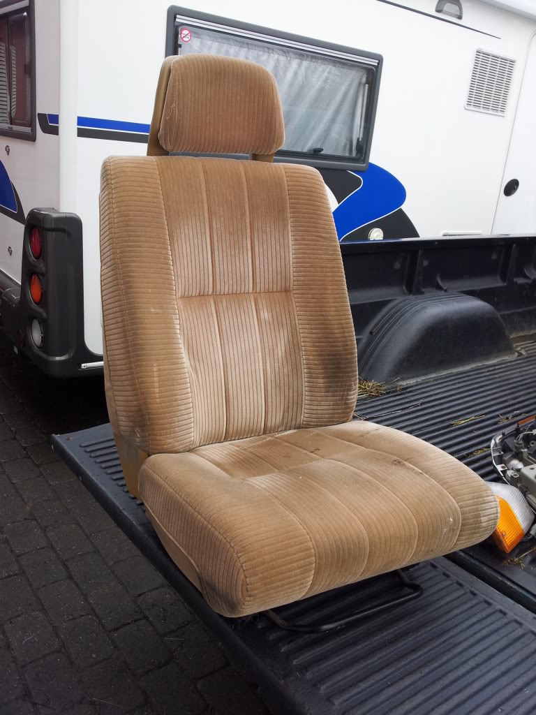

Da va man klar for tur til Thailand :) Da mån man jo ta med sæ litt sætetrekk så man får laga nye for en billig penge ^^
Blir helskinseter med dobble blåe sømmer, lurer litt på om jeg ska få sydd inn litt krokodilleskin på framsetene :P hva tror dere om det? :P

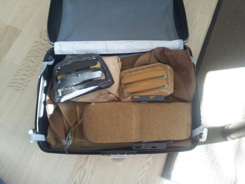

Slik så da min koffert ut på tur til Thailand :P

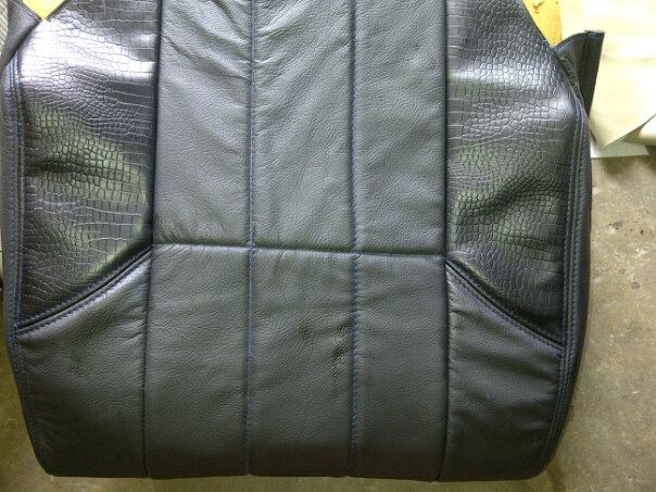

Fikk mail idag om di nye setetrekkene mine og di ser jo strålende ut :D Valgte sort Mercedes benz lær, sort krokodilleskin og blåe sømmer så det matcher nyfargen på Volvon :) Kommer komplett iløpet av Juli :D Vell og merke alt er håndsydd! :)
http://forum.vccn.no/img-dump/2012/05/1920.jpg

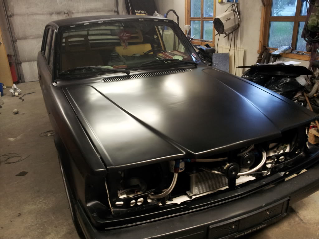

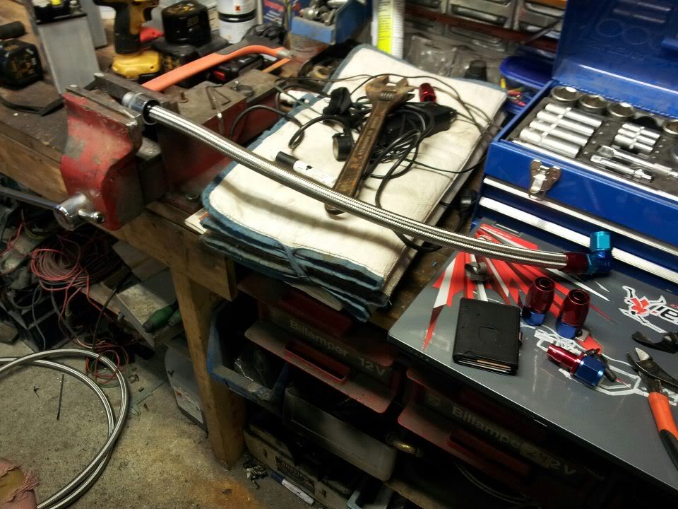

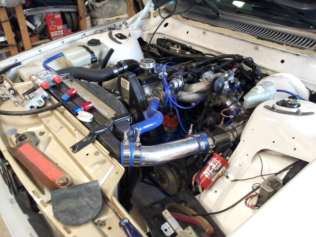

Har fått laget ferdig slangene til oljesystemet :)
http://forum.vccn.no/img-dump/2012/05/1921.jpg
http://forum.vccn.no/img-dump/2012/05/1922.jpg

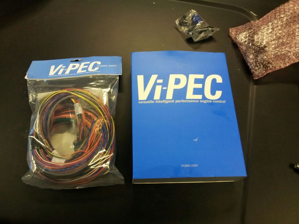

Datasprut og dyser er kommet :) Vi-Pec V44

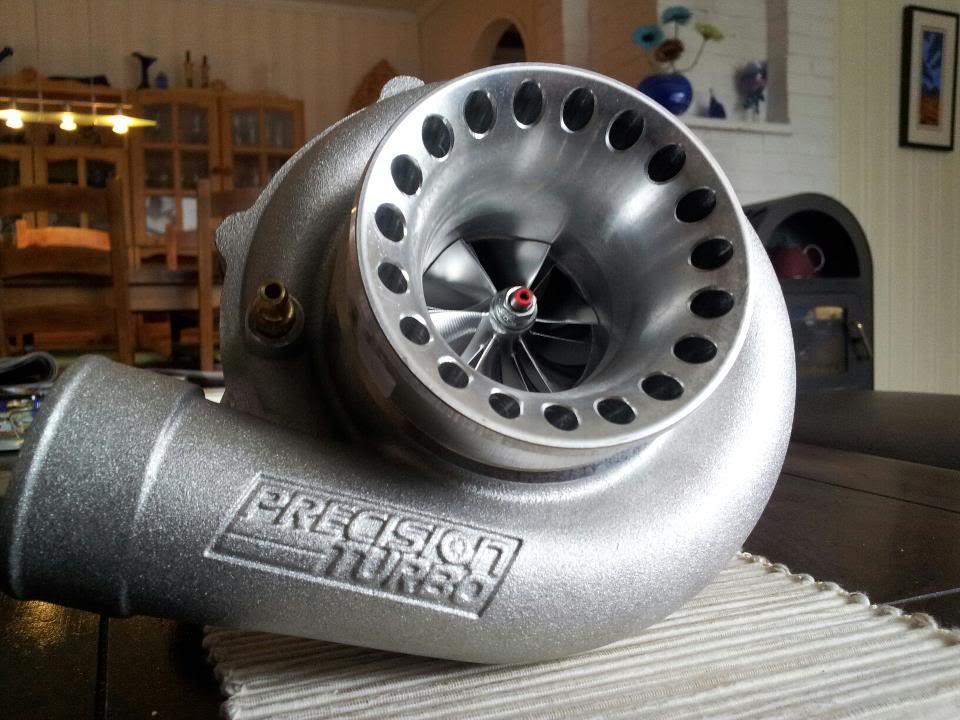

Ny turbo fra Precision Billet :)
http://forum.vccn.no/img-dump/2012/05/1924.jpg

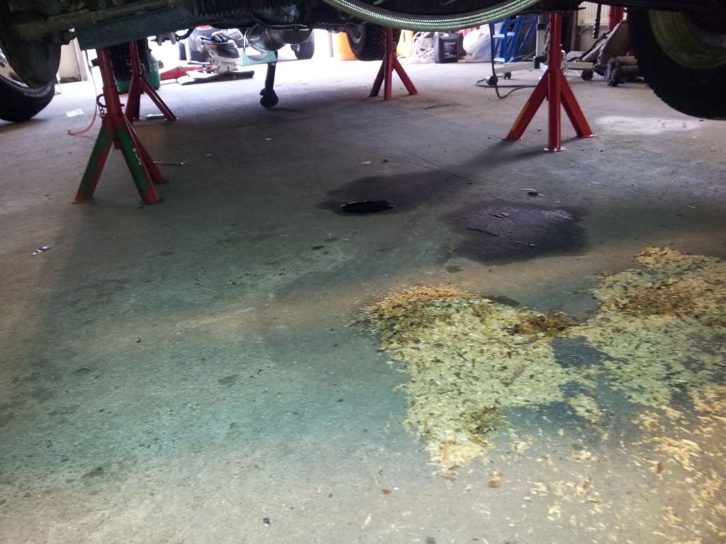

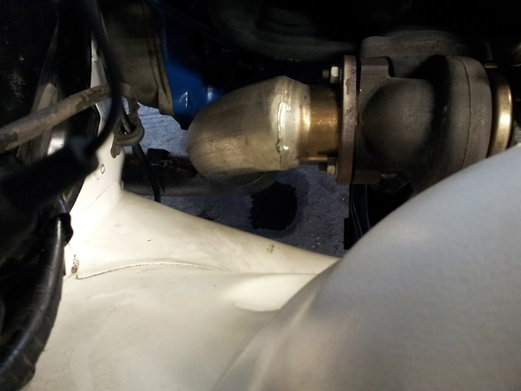

Eeh? lekkasje? hvor???
http://forum.vccn.no/img-dump/2012/05/2646.jpg
Typisk lite problem :( Løste det med litt ultrablue pakningssement :)
http://forum.vccn.no/img-dump/2012/05/2647.jpg

Blir bygging og tilpassing av nytt grenrør til nyturboen med V-Band ;) og nytt innsug som blir laget når jeg drar ut på jobb i juni ;) Planen er vertfall og få startet ombyggingen av motor og drivverk etter at jeg har vert på godkjenning med lilleturboen :P
Her blir det mye sladd for penga, ordentlig morro at du hadde med stolane på tur til asia hehe. anbefaler ordentlig å flytte oljekjølern vekk fra der den står nå
Blir flyttet lengre ned når den nye Intercoolern blir montert ;) mtp flow på rillene

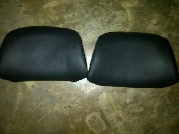

Nakkestøttene

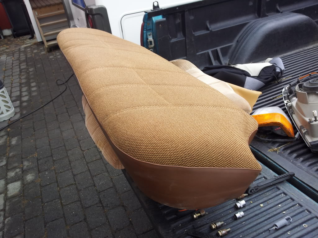

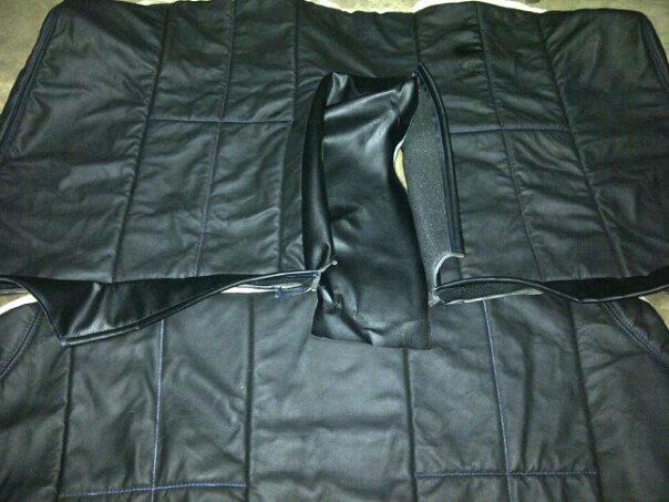

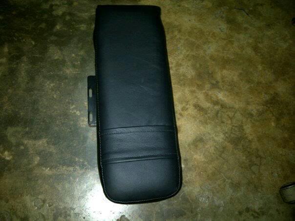

Setetrekkene bak og midtarmlenet
http://forum.vccn.no/img-dump/2012/06/1273.jpg

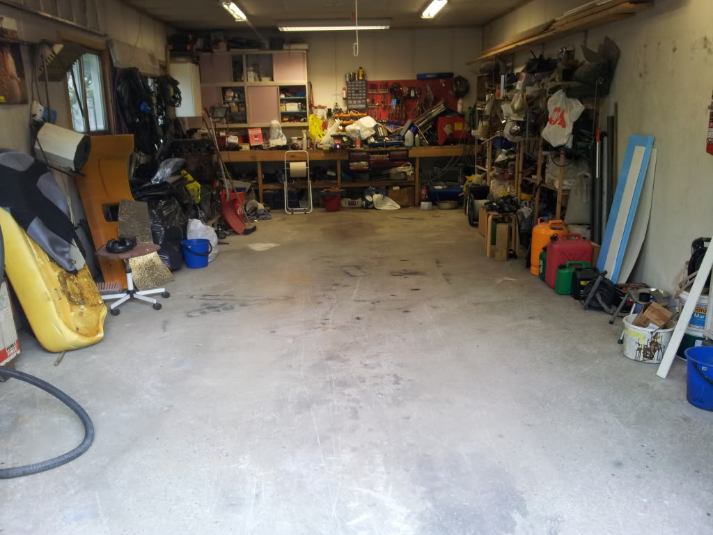

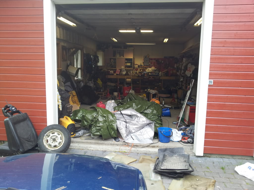

"vårrengjøring" i garagen

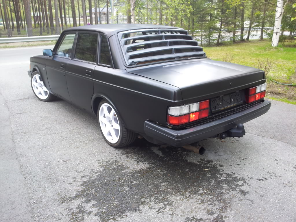

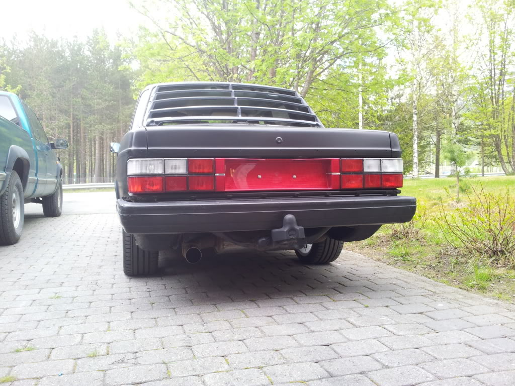

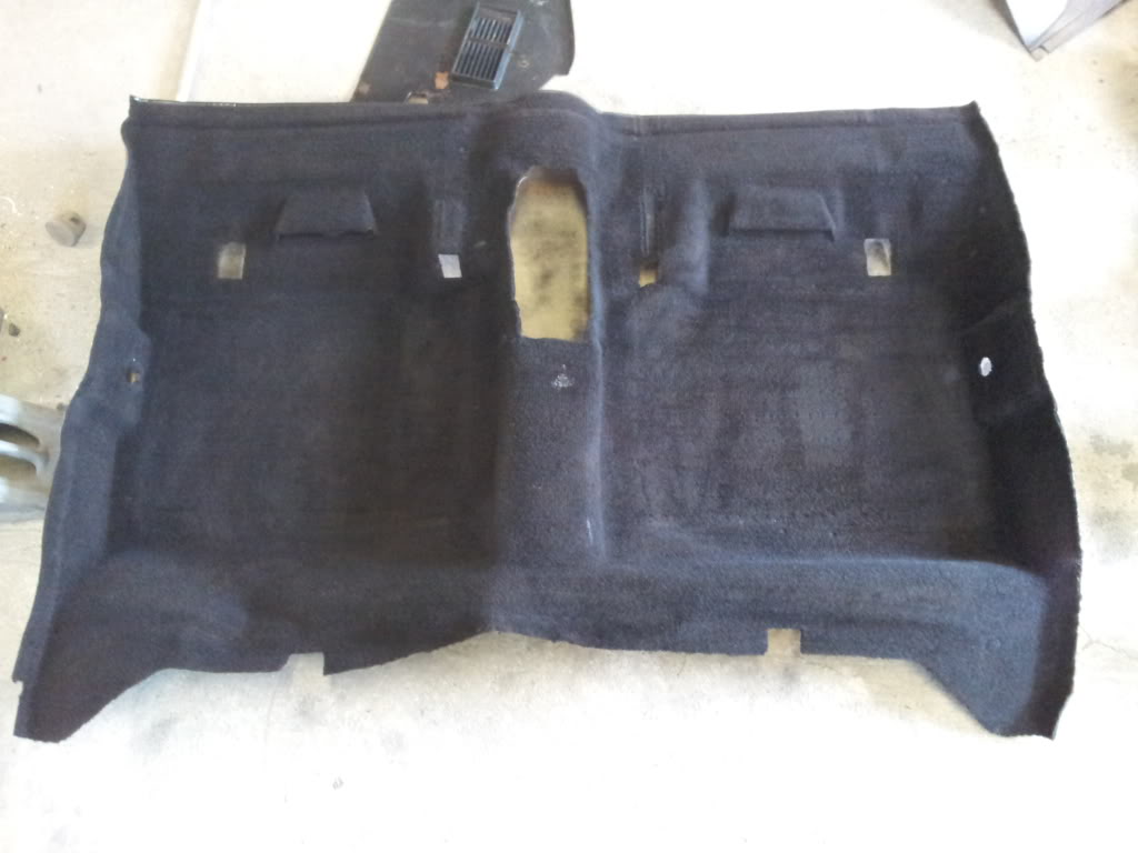

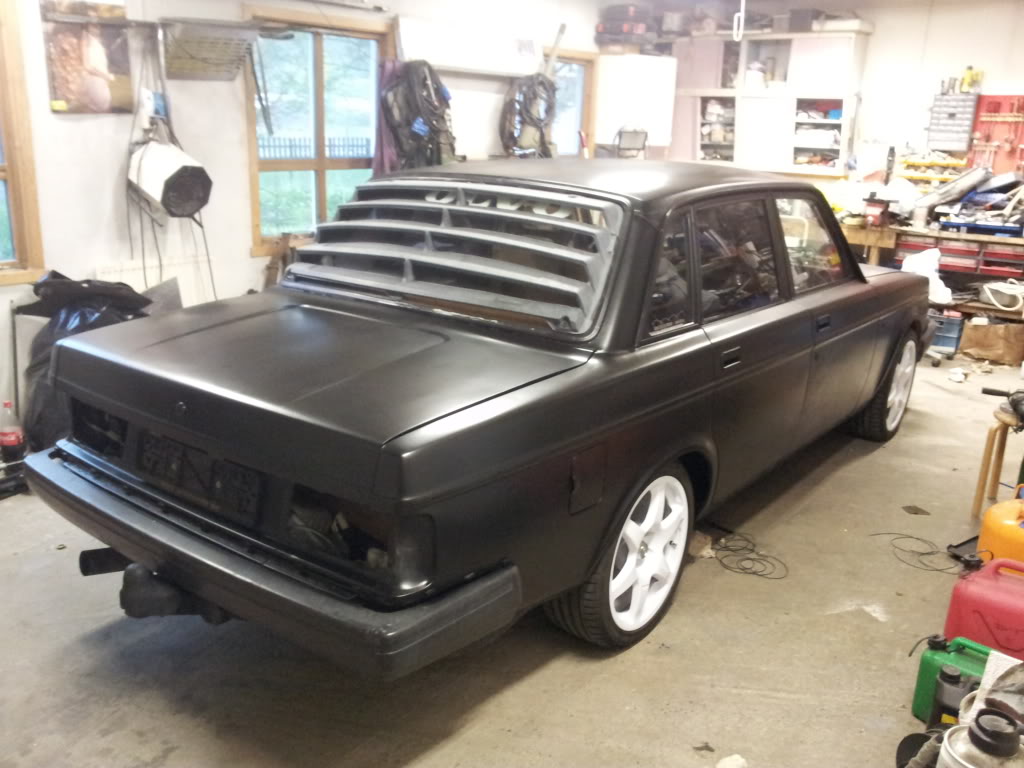

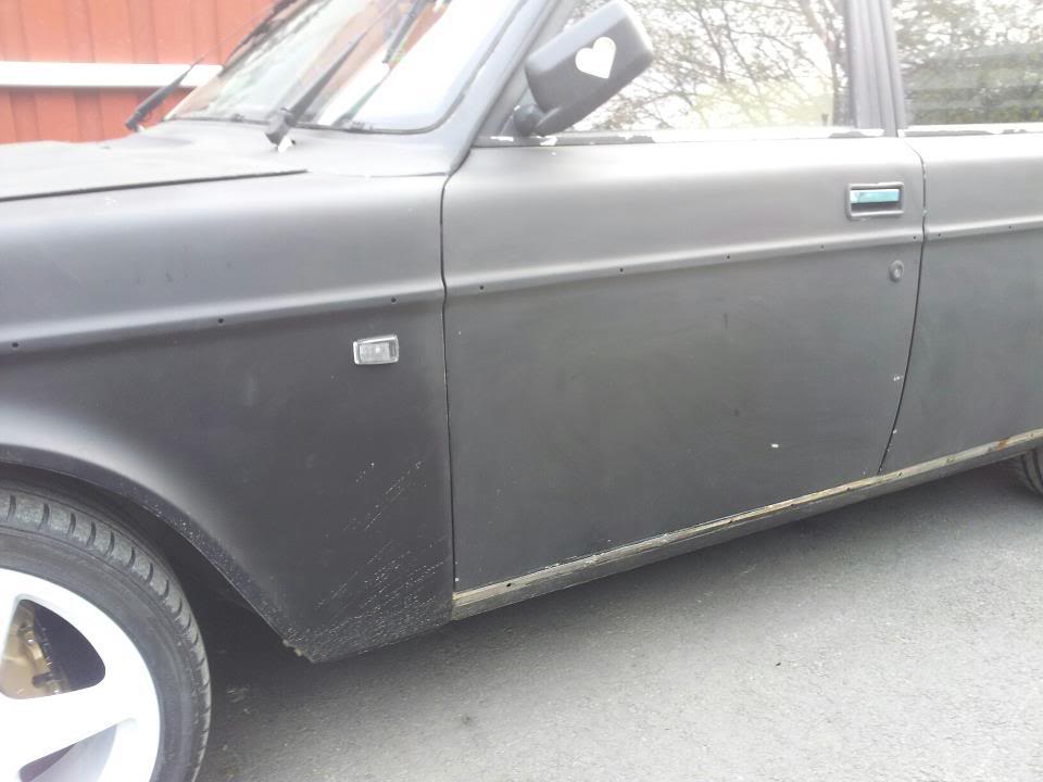

Pusset lett over den gammle lakken for og få litt feste til den midlertidige lakkeringen før sandblåsing ;) Bare for at det skal se sånn høvelig bra ut på Eu og oss BT på godkjenning
http://forum.vccn.no/img-dump/2012/06/1278.jpg
http://forum.vccn.no/img-dump/2012/06/1279.jpg
http://forum.vccn.no/img-dump/2012/06/1280.jpg
http://forum.vccn.no/img-dump/2012/06/1281.jpg
Nye hvitblinkers, frontfanger, bakfanger kommer på senere ;)
http://forum.vccn.no/img-dump/2012/06/1282.jpg
http://forum.vccn.no/img-dump/2012/06/1283.jpg

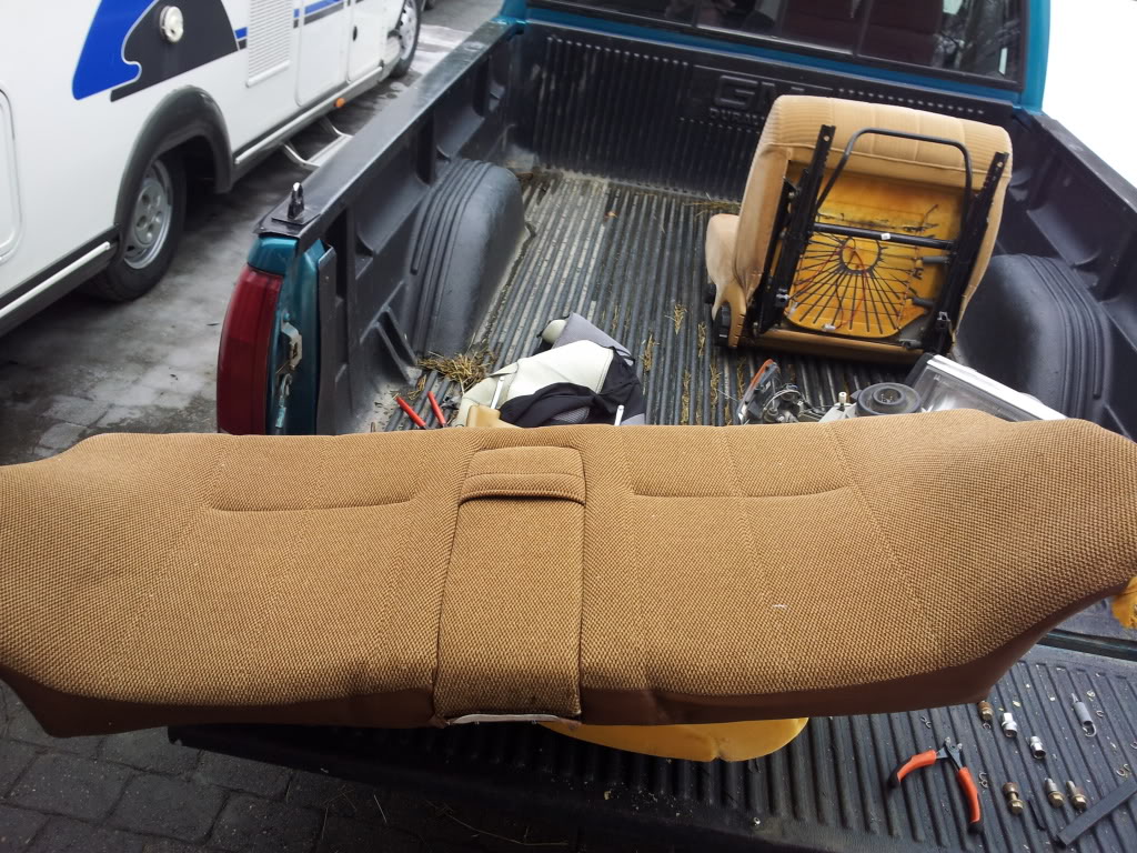

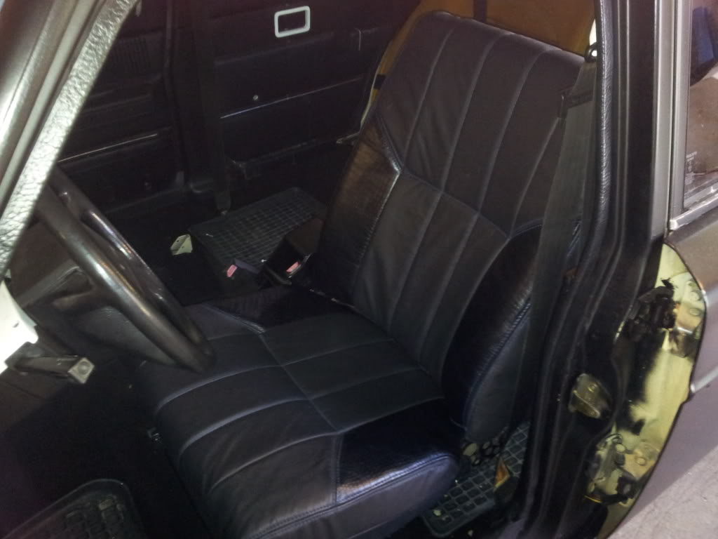

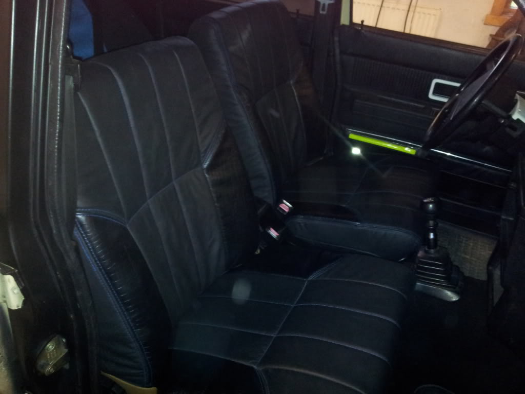

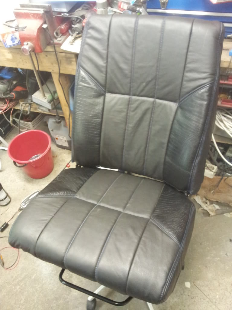

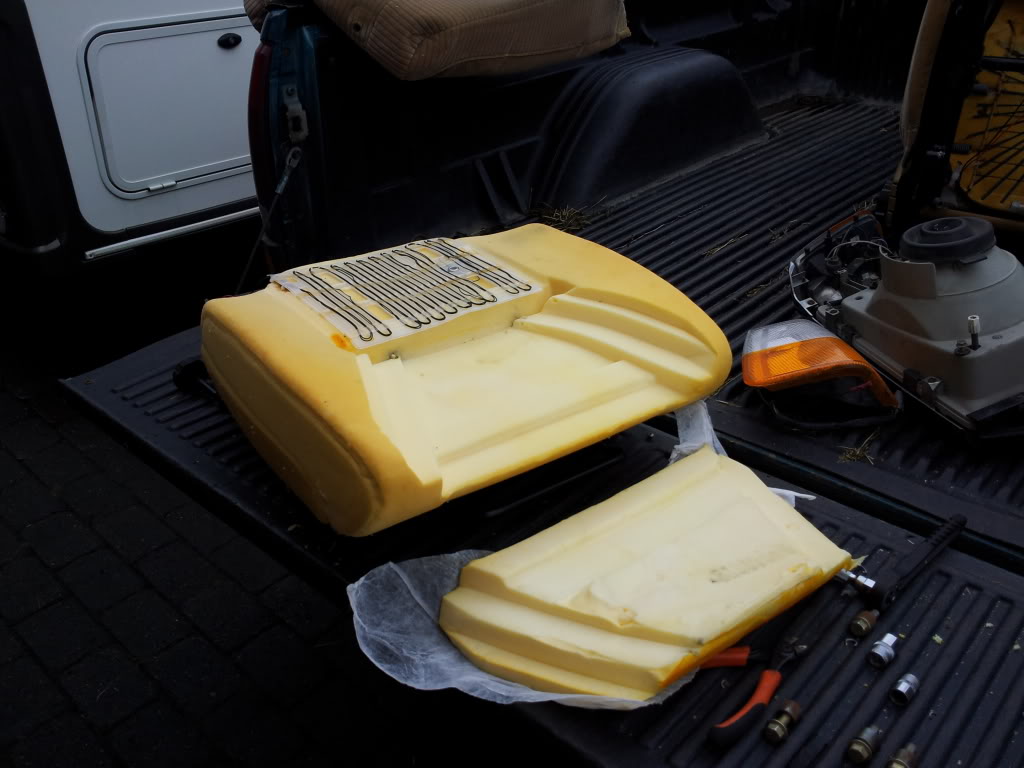

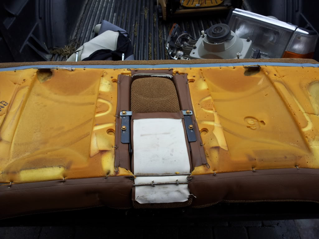

Etter og ha kommet hjem fra jobb har man fått trekt opp setene forran i di nye setetrekkene fra Thailand :) ble litt plaget med baksetene, men trenger litt hjelp fra noen frivillige til og strekke skinnet så man får det på :P
http://forum.vccn.no/img-dump/2012/07/1476.jpg
http://forum.vccn.no/img-dump/2012/07/1477.jpg
http://forum.vccn.no/img-dump/2012/07/1478.jpg

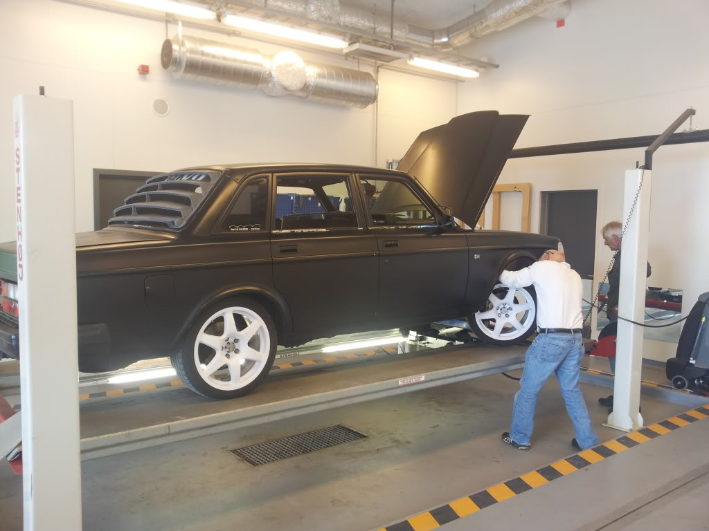

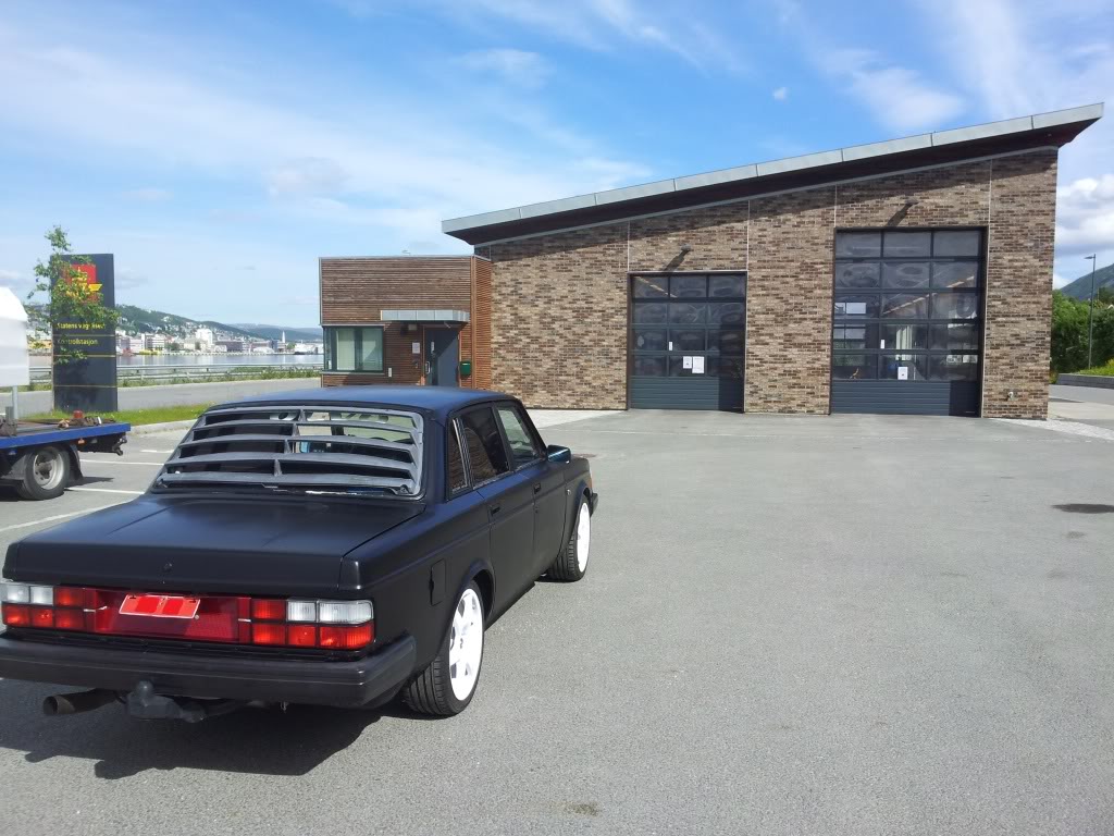

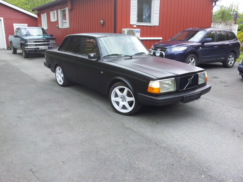

Også har man vert på biltilsynet og fått godkjent vogna med overladet motor, senkesett og alternative dekk :)
http://forum.vccn.no/img-dump/2012/07/1479.jpg
http://forum.vccn.no/img-dump/2012/07/1480.jpg
Alt ok fikk både ros og ris oss Biltilsynet, de likte ikke åpent luftfilter og oljecatch tanken, men etter og ha forklart hvorfor jeg har gjort det slik som jeg har gikk alt bare lekkert :) Brukte 3" JT eksos med 2 lyddempere og det sa di ingenting på ;) de sa heller ingenting om justerbare momentstag, justerbare panhardstag, krengingstagene (25mm) :) Eneste som måtte gjøres var og feste bremserørene skjikkelig (hver 30cm), laget nye fra bremsekraftforsterkeren og ned til fordelingsblokka.
