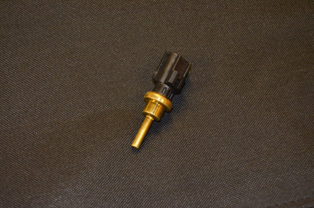

Gjort bittelitt i dag, tilpasset ny motortemp giver og programmert denne i styreenheten.
Slik ser giveren ut...

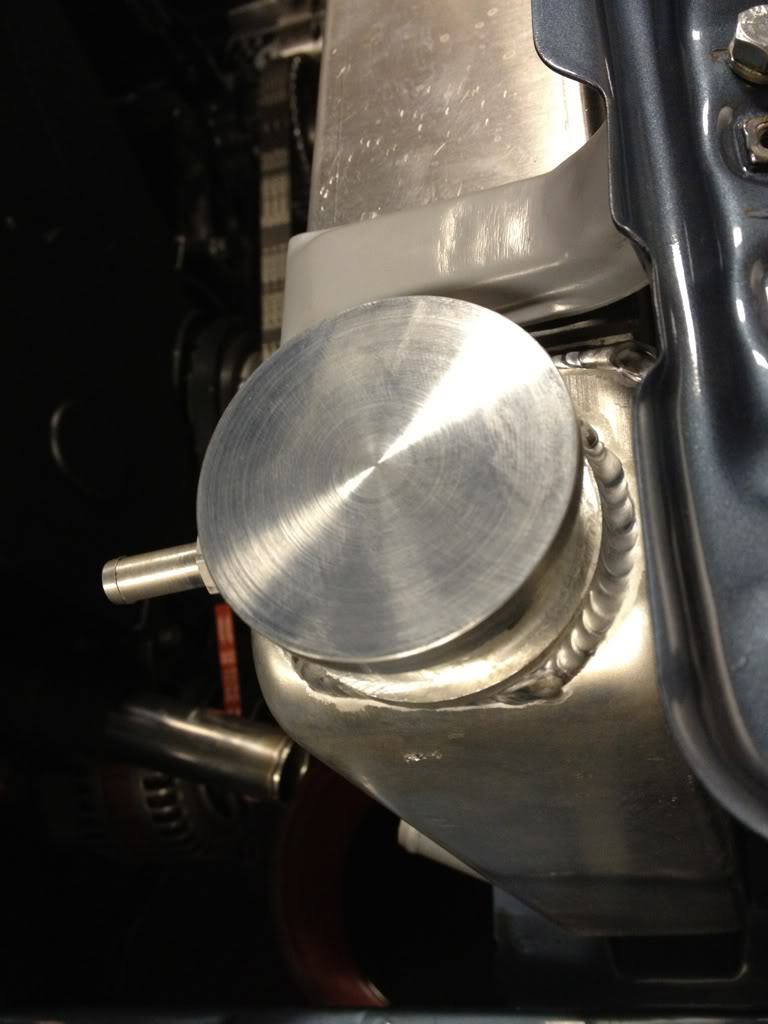

Lite steg videre i dag, fortsettelse på festebraketter til radiator - begynner å ligne på noe nå og den sitter bedre enn originalt!

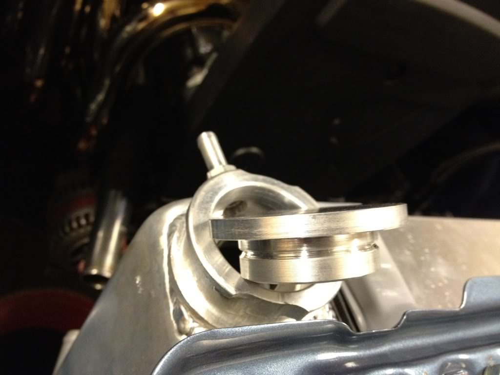

Har også dreid lokk til radiatoren, fint puslearbeid da jeg ikke er helt i slaget om dagen.
Diskusjon ang. godkjenning tar vi ikke opp igjen - den saken er død og bilen har pr. i dag ikke skilter!
Et par bilder av lokket, type lukket.
(Radiatorbraketten er ikke ferdig, finish gjenstår!)
http://forum.vccn.no/img-dump/2012/03/1315.jpg
http://forum.vccn.no/img-dump/2012/03/1316.jpg
Tøft lokk!:)Du bruker ekspansjonstank i tillegg så du slepper lufting på det?
Takk for det :)
Hadde planer om å få gjort en del i dag, men siden formen er laber passet det best å stå litt i dreiebenken!
Skal ha tank i tillegg ja, men lufting der :)
Meget vakkert :D
Pent lokk, men har du ikke noe låsing på det? Utenom presspassningen på O-ringen?
Still under construction ;)
