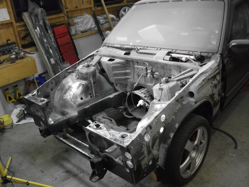

Sliping pågår:
http://forum.vccn.no/img-dump/2011/12/1513.jpg
Mye gammal sparkel å drit

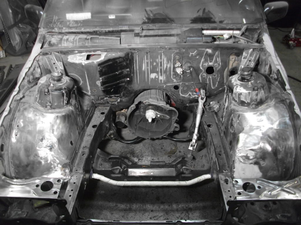

http://forum.vccn.no/img-dump/2011/12/1514.jpg

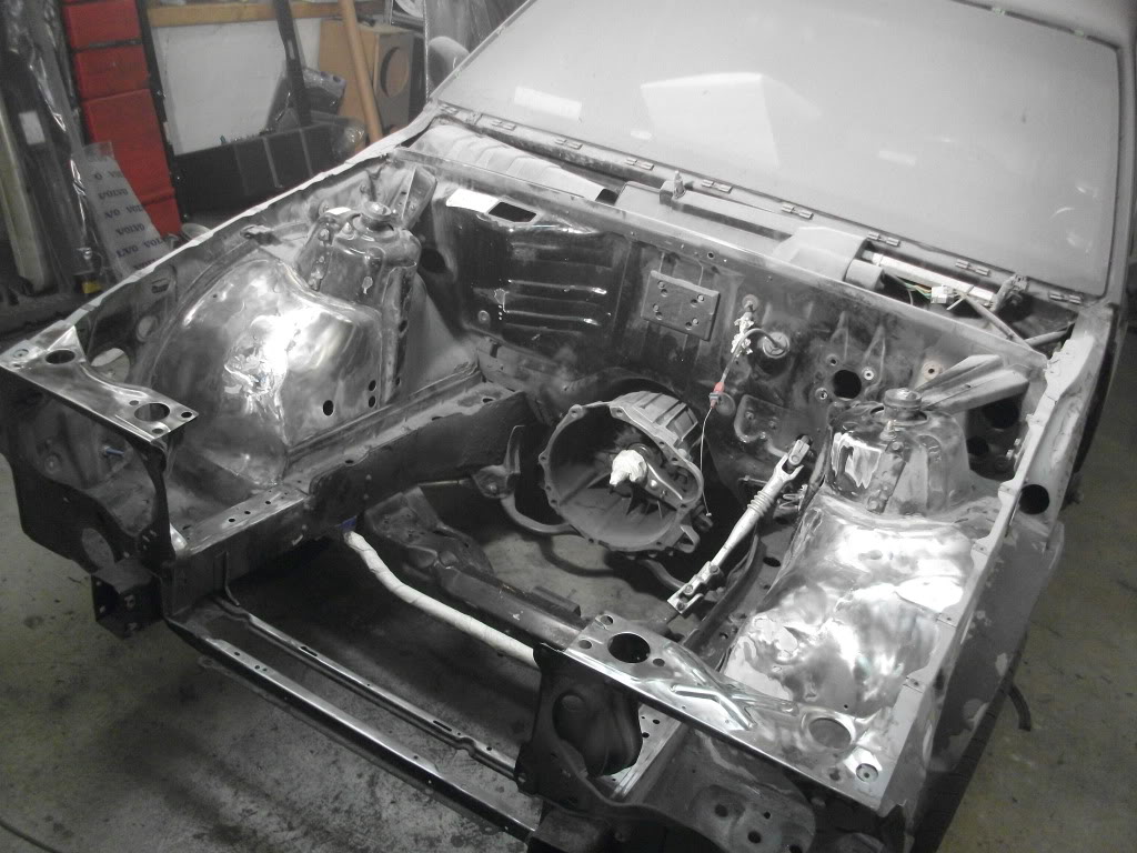

http://forum.vccn.no/img-dump/2011/12/1515.jpg

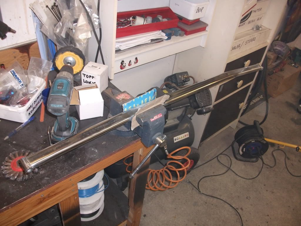

Polerte litt på tårnstaget, kan bli bra, må bare ha en drill med litt høyere fart
http://forum.vccn.no/img-dump/2011/12/1516.jpg

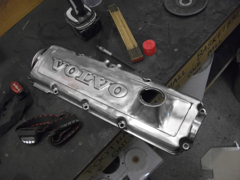

Toppdeksel nesten ferdig slipt, vanskelig å komme til i knirkler og kroker..
http://forum.vccn.no/img-dump/2011/12/1517.jpg
Funderte ei stund på om du hadde lagt ut bilder i svart/kvitt :p
Ser veldig bra ut! Husk å få på noe før det ruster da! :p

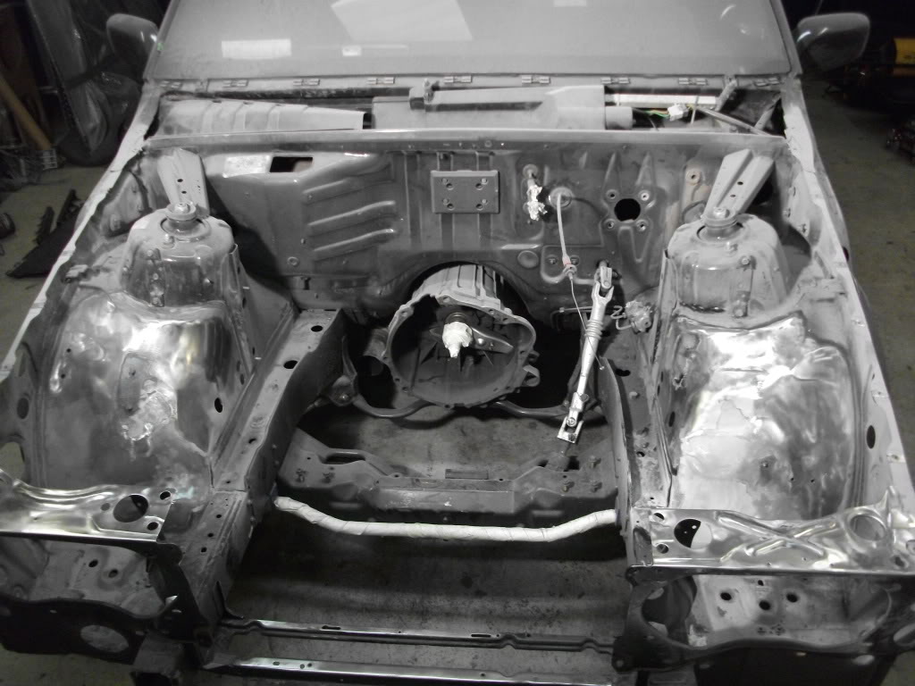

Fikk pussa litt idag å, ikke så mye å ta bilder av akkurat men.
